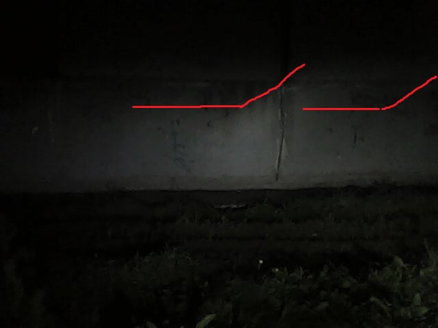

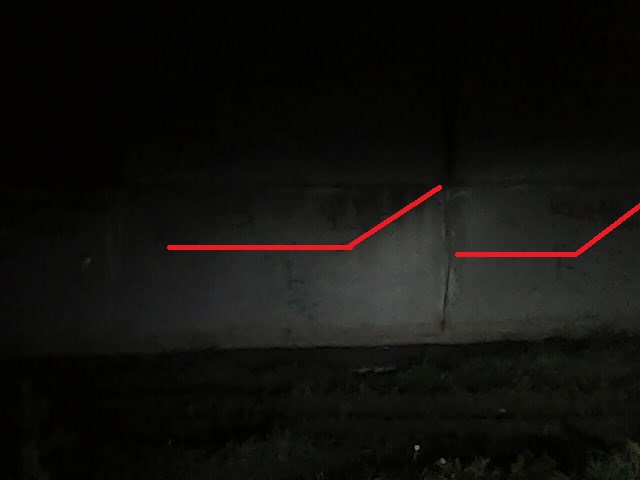

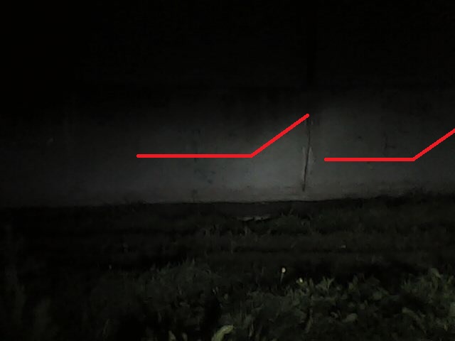

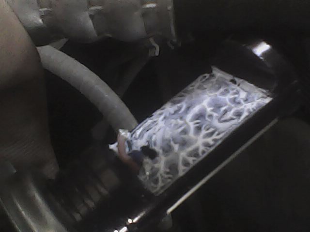

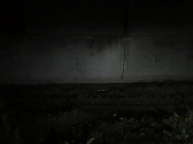

Добрый день прошу не судить строго просто делюсь опытом.
Почти за год эксплуатации данный продукт пришел в негодность.
Также выкладываю фото и видео света и теней от ламп. В итоге имеем потраченные 2300 руб. и плюс работы по извлечению светодиодной пластинки из фары.

Точно так же как и предыдущие не будут нормально фокусироваться штатным рефлектором фары!
Так как геометрия спирали штатной галогенки и это овна разные!
