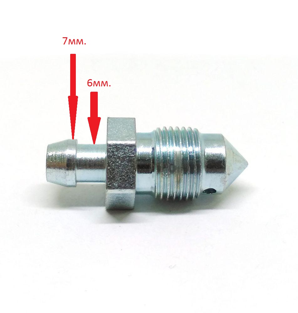

Подскажите с каким внутренним диаметром нужны трубки для слива тормозной жидкости или подскажите деаметр штуцеров

Сообщение от vladiq
Брал в Леруа прозрачные трубки на отрез:
- 1/6 дюйма на шприц 20 кубовый хорошо встает. Удобно отсасывать им из бачка старую жидкость и набирать из канистрочки новую и добавлять не проливая. 24р/м
- 1/4 дюйма на штуцер для прокачки. 36 р/м

Re: Замена тормозухи.
Сообщение от John_Silver
1/4 дюйма на штуцер для прокачки. 36 р/м ....встает плотно без хомутов ,,,,???? еще интересует размер шланга на развоздушиватель антифриза ..??

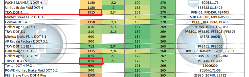

Сообщение от Kladovchik.2011
Бред какой-то...А какая разница, что с esp, что без? Это тоже самое, что для белого Дастера одну, а для черного другую!
Отличаются по вязкости, для esp она идёт жиже, почти в два раза. Вот например, вязкость при -40гр. с esp и без-у TRW DOT 4 она такая.
