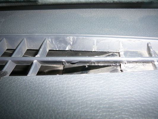

Почитал на форуме logan.ru тему "как бороться с запотеванием стёкол" очень поучительно - в логане тоже не лады с вентиляцией, удаляли поролон, устанавливали дополнительные решетки для прохода воздуха. Очень поучительно. На дастере проблемы те же и пути решения похожие - удаляем заглушки - освобождаем путь влажному воздуху для выхода из салона, значит идём верной дорогой. Подсмотрел у них положение дефлекторов:
Боковые дефлекторы направлены на боковые стекла, центральные дефлекторы вентиляции – под очень острым углом вверх, практически на грани их закрытия, с небольшим отклонением в наружные стороны по оси вращения.
Попробовал действительно в этом что-то есть, практически перестали запотевать боковые стёкла, видимо поток увлекает влажный, от дыхания воздух, за собой куда-то назад, а может морозы ослабели -18С.
Решение обдува правого нижнего угла лобового стекла, себе пока не сделал, но обязательно попробую, человек испытывал применяя парогенератор - эффект есть. стр. 78 сообщение 284 там же. На фото видно - нужно подрезать вертикальные перегородки справа на решетке обдва лобового стекла, кто что думает.
Возможно это и работает, но стремно уродовать решетку на таком видном месте...

В том то и дело что это положение центральных дефлекторов даёт эффект больший чем просто их закрыть. Раньше тоже закрытыми держал, пока на форуме logan.ru не прочитал. У меня положение - лобовое-ноги, вторая скорость вентилятора, температура на максимум, центральные дефлекторы описал, крайние на боковые стёкла, запотевает лишь небольшой участок справа внизу лобового, боковые стёкла чистые, ноги не мёрзнут, искал это положение с начала зимы. Правда потеплело до -20, дождусь морозов покрепче отпишусь. Станет потеплее займусь решеткой, постараюсь сделать аккуратнее чем на приложенном выше фото и опубликую свой результат.

А мы дырки в машинах сами открываем, а потом в другой ветке пишем, что "...в салоне холодновато и как-то печка слабовато греет...".
Одни решетки ломают, уродую машины, а мы это в пример приводим.
