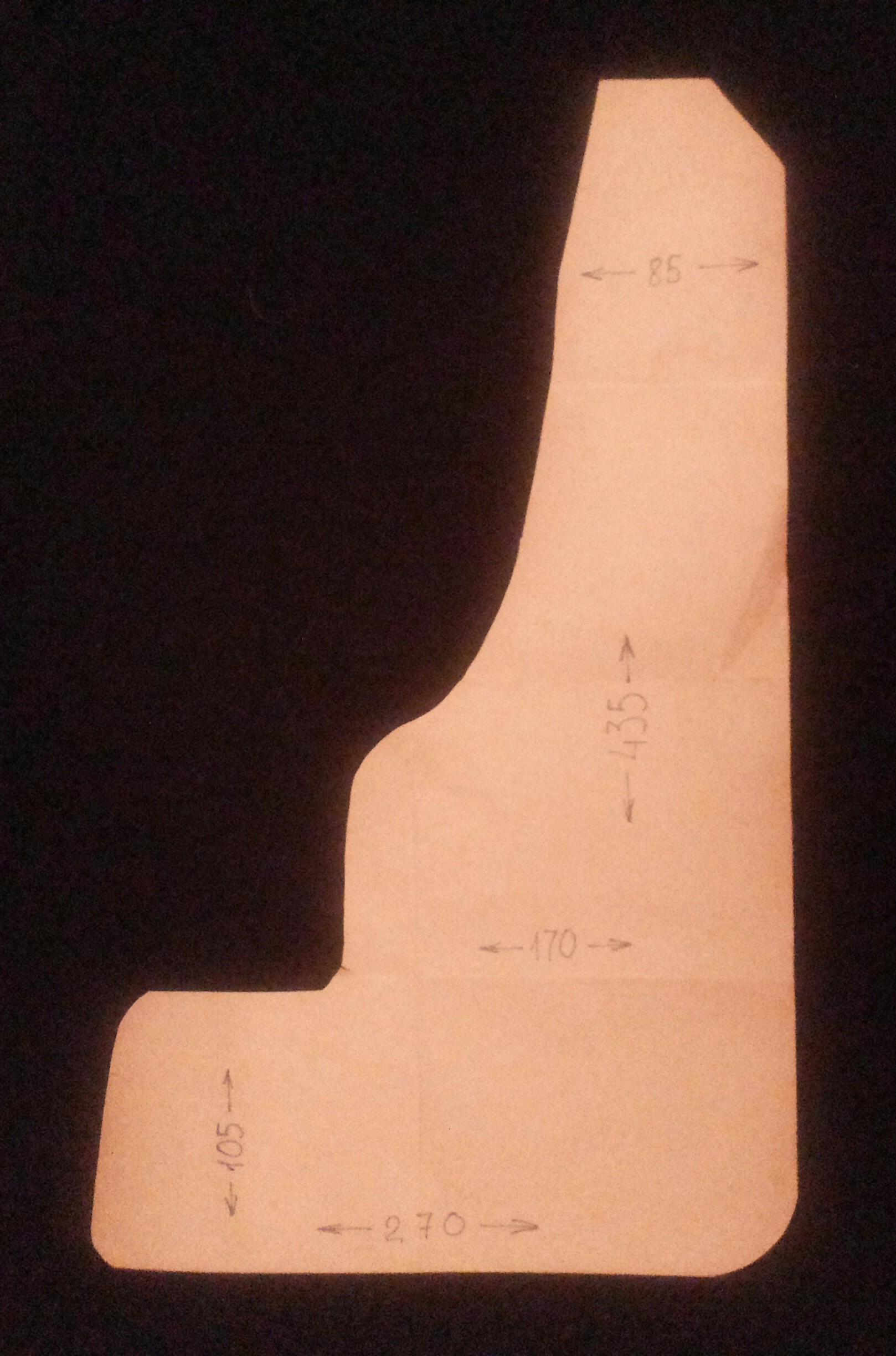

Сварганил сегодня шаблончик для переднего брызговика. Завтра вырежу из резины и примерю. Надеюсь подойдёт

nikolaichhh, Смотри тему Брызговики. Сообщение от Ромика № 397, страница 30 с чем-то. Он с фотографиями выложил брызговики из Газелевских. Всё по-шагово. Крепление в штатные места+уголок мебельный. Я делал также.

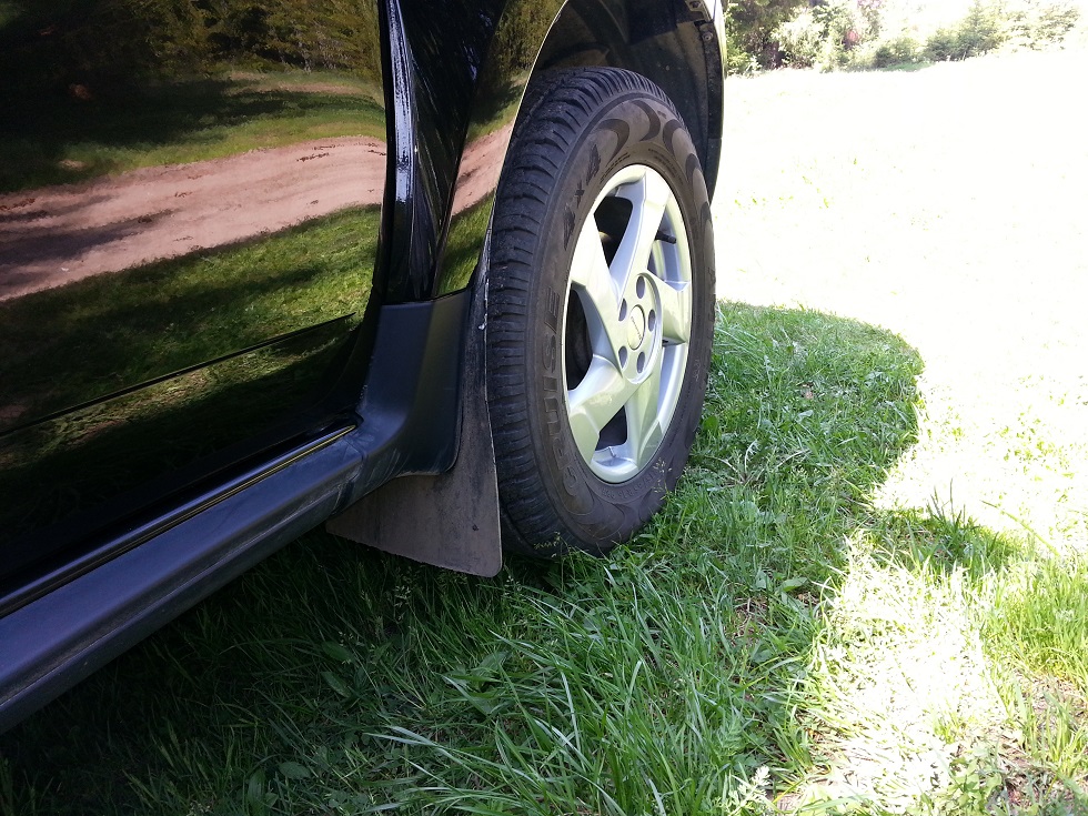

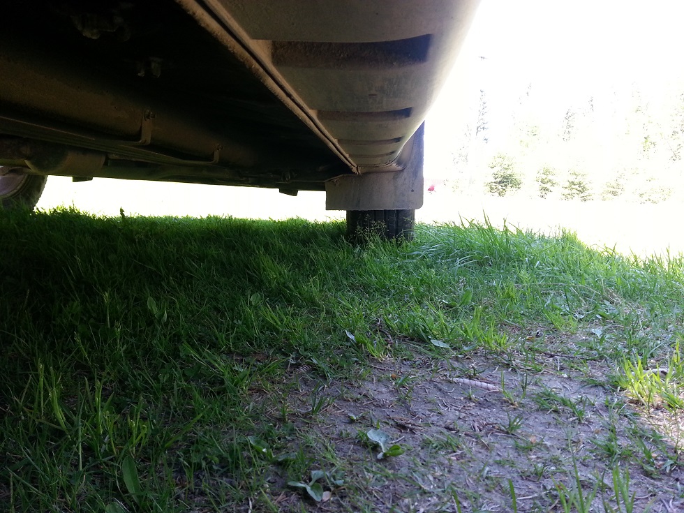

Вот мои из газелевских

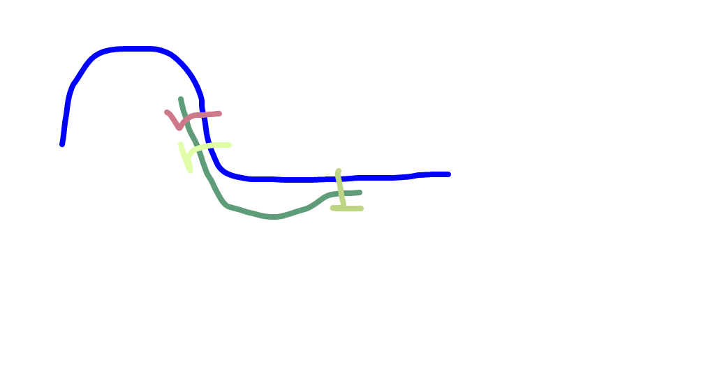

Поставил "лопухи". Шаблончик , сейчас бы изменил, малость. И ещё посетила меня мысль, вместо поддержки тросиком, продлить брызговик и закрепить его на фальш-пороге парочкой саморезов. Ширину можно заузить. На бордюрах, точно не сорвет, может быть.

По-моему, бесполезно

Кстати, поставленные "колхозные" брызговики, по своему шаблону вполне сносно защищают бока от грязи. Впрочем, можно было сделать подлинее - пороги немного закидывает.
