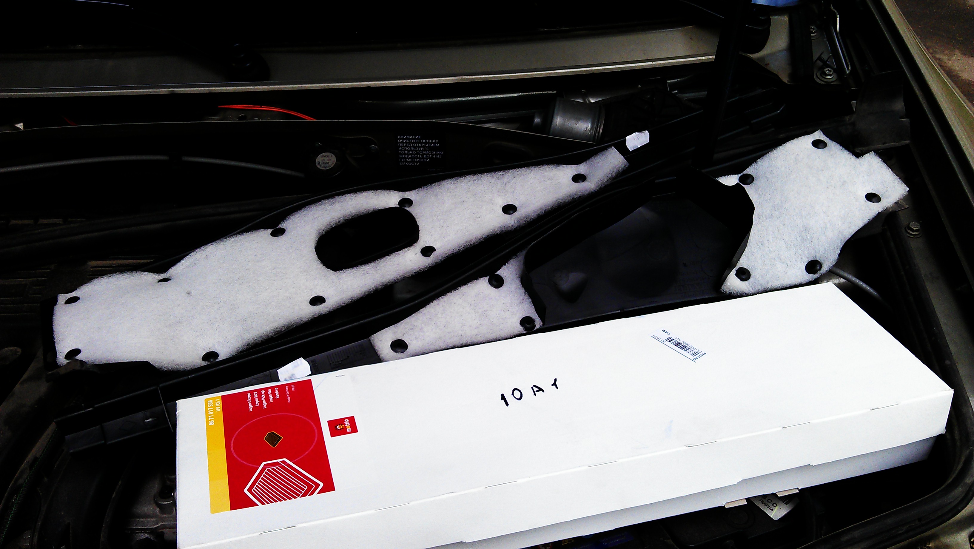

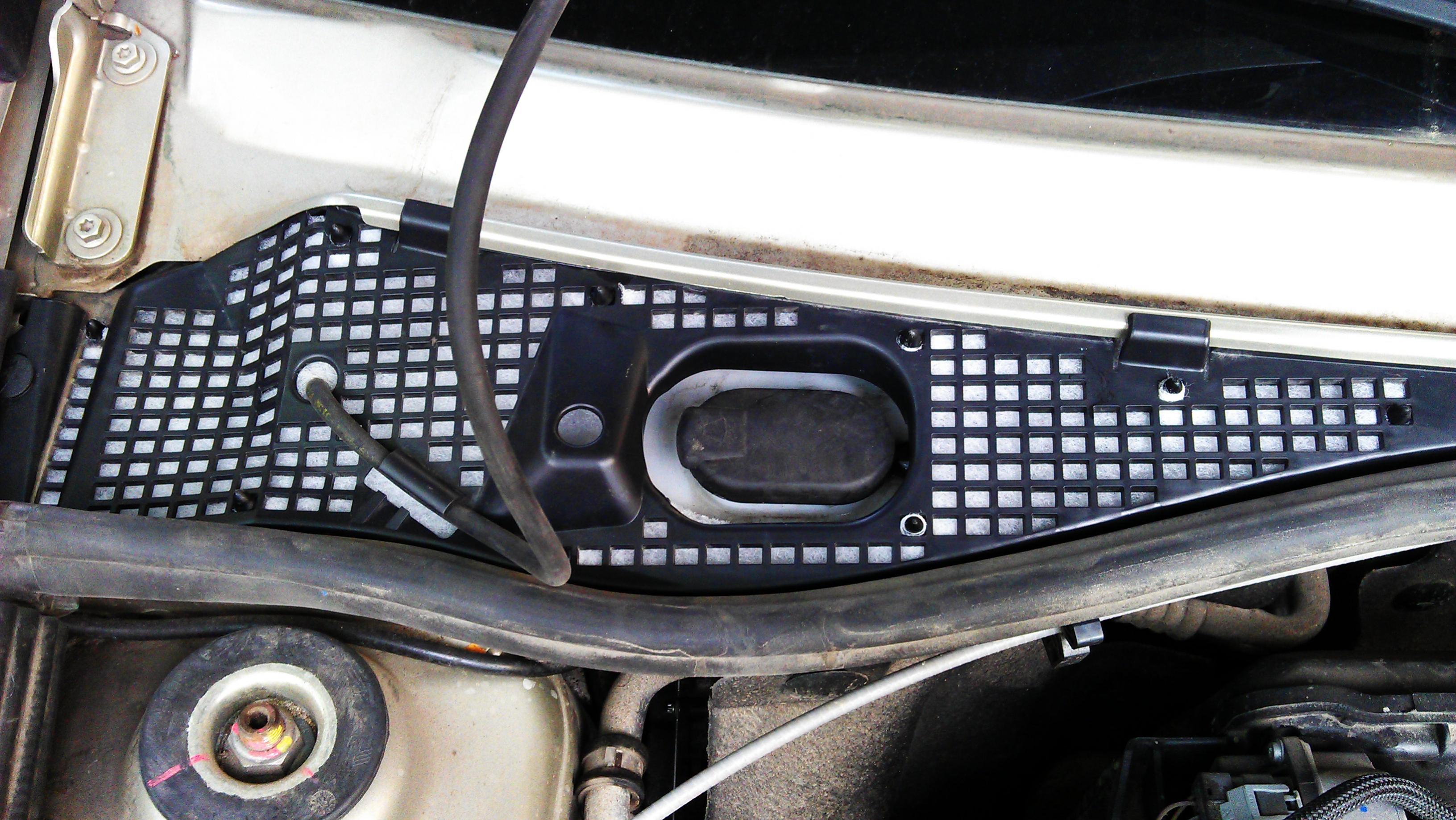

Нашел на этом форуме дополнительный мембранный фильтр салона, который устанавливается на обратную сторону внешней воздухозаборной решетки на специальные клипсы. Решение было взято от Логана с Румынского форума. Решил попробовать поставить себе такой же, т.к. скоро полетит тополиный пух и дополнительная защита не помешает. Заказывал в Exist. Заодно заказал салонный угольный фильтр. Вот что получилось:

Сообщение от klincity
а номерок какой?

Сообщение от Olejman Посмотреть сообщение
а номерок какой?
Кому не видно артикул на коробке, дублирую:
8671 017 558

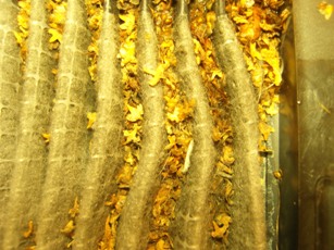

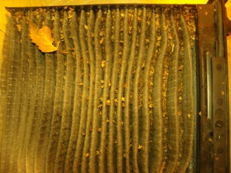

Вынул фильтр салона. Он имеет такой вид. Надо мастрячить сетку на воздухозабор.

Сообщение от Алексей 8 Посмотреть сообщение
Сетка...это наверно лучше, чем допфильтр под решеткой. А то так и воздух до салона не дойдет - в фильтрах застрянет.
Для тех, кто сомневается, по-поводу установки доп. фильтра. Проехал с ним уже более трех тыс. км и можно сделать кое-какие выводы. Поток воздуха не изменился, так как площадь фильтрующего элемента большая. Стекла в дождь не запотевают, мусор в основном фильтре отсутствует. Можно смело рекомендовать к установке.
