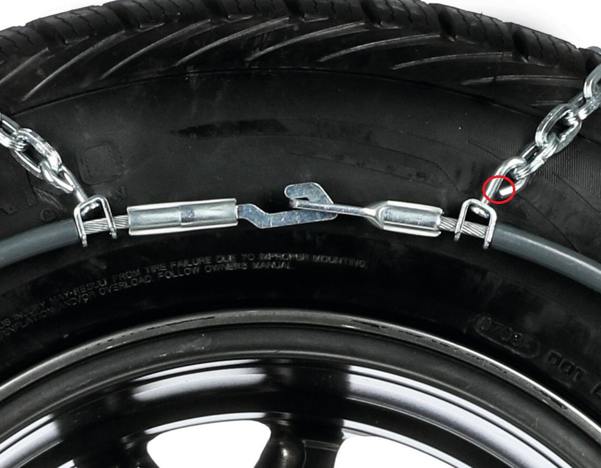

На мои колёса 215/65-16 смотрю на два варианта:
1. pewag brenta-c 4x4 XMR 75 V 12359 пруток 4,5 мм https://www.pewag.ru/shop/pewag-brenta-c-4x4.html
2. pewag austro super A 76 SV 02059 пруток 5,6 мм https://www.pewag.ru/shop/pewag-aust...silennaja.html
Хотя 2-ой наверное и перебор будет... у них там в ролике на грузовичёк её надевают...)

vir-smu15
Аватар для vir-smu15
Онлайн: vir-smu15 вне форума
Был(а): 02 июн 2025 09:26
По умолчанию Re: Дорожная резина + цепи
вторая конструкция значительно надежнее. Билтема сделаны по аналогии с первой ссылкой. На картинке с сайта певаг кружочком обозначил место, где варил на билтеме крючки, которые разогнулись. Надеюсь, что у певаг эти крючки надежные. В свое время видел цепи певаг у соседа (такие как на первой ссылке) - поразило насколько они солидно выглядят по сравнению с моими. И натяжка при помощи рычага, как на советских цепях по второй ссылке мне больше нравится. Единственное, с тросиком сзади наверное попроще одевать -он не так путается как цепь на второй ссылке
