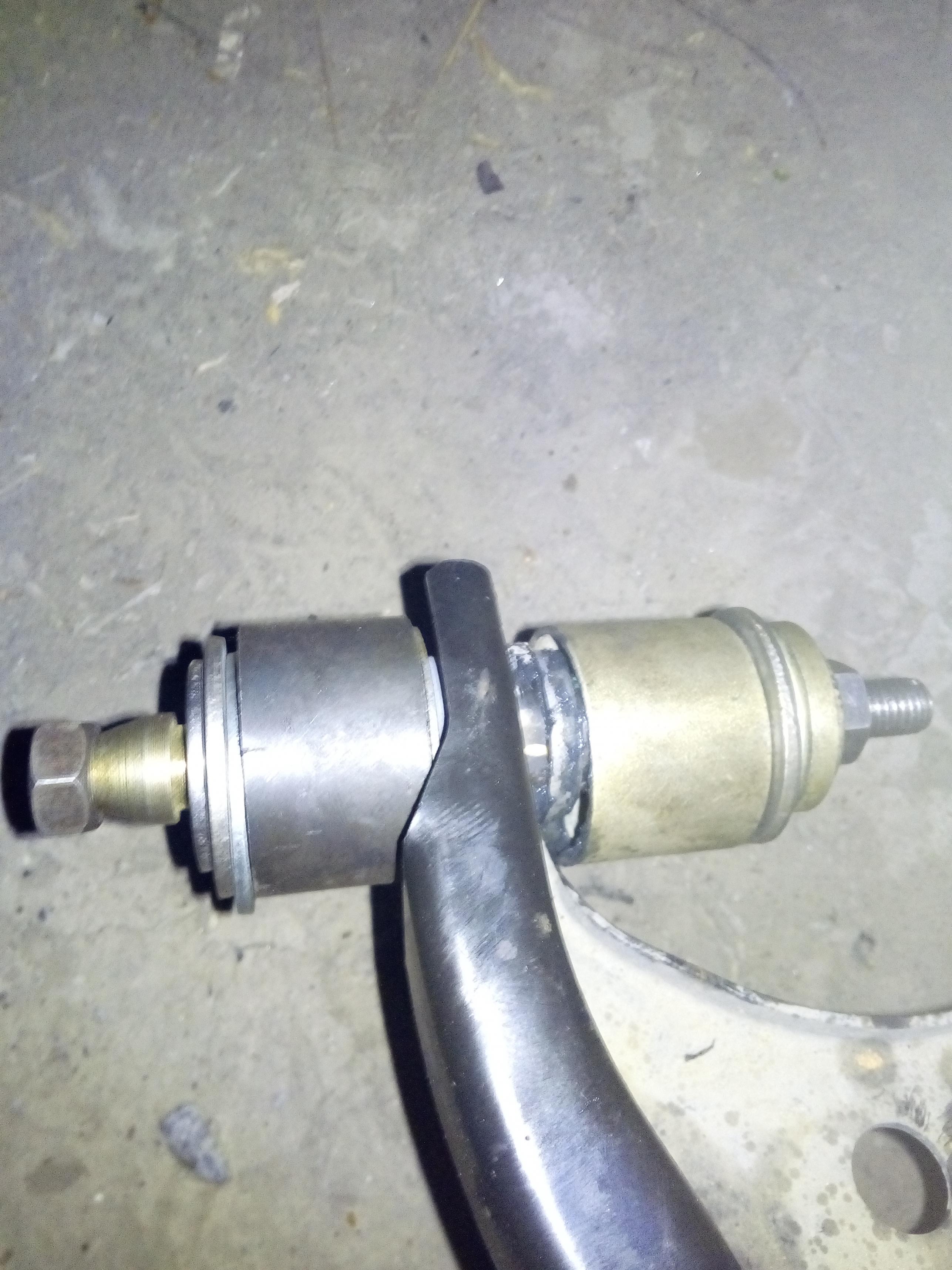

Сообщение от Илья468
Вообще речь про заднюю подвеску.
Сообщение от Ворчун2014
Нажмите на изображение для увеличения Название: IMG_20180908_193017.jpg Просмотров: 18 Размер: 951.2 Кб ID: 119542
Это же не задняя
