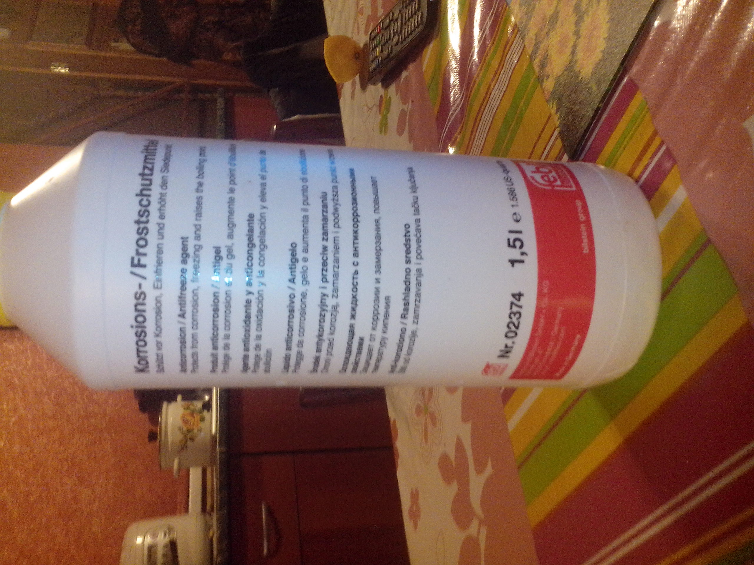

http://webauto.com.ua/p91137-Antifri...niy_1-5l_02374 вот этот в екзисте сказали самое то, ну естестно разбавил дистилированной один к одному. На нем написано класс G11. что значит не правильно залил?

Сообщение от Sergio*
И много налил, G11 и G12 не совместим..
ну грам 250
Ну, тогда просто веди наблюдение за ОЖ в бочке, будут ли изменения х.з. влитый объем не большой..
