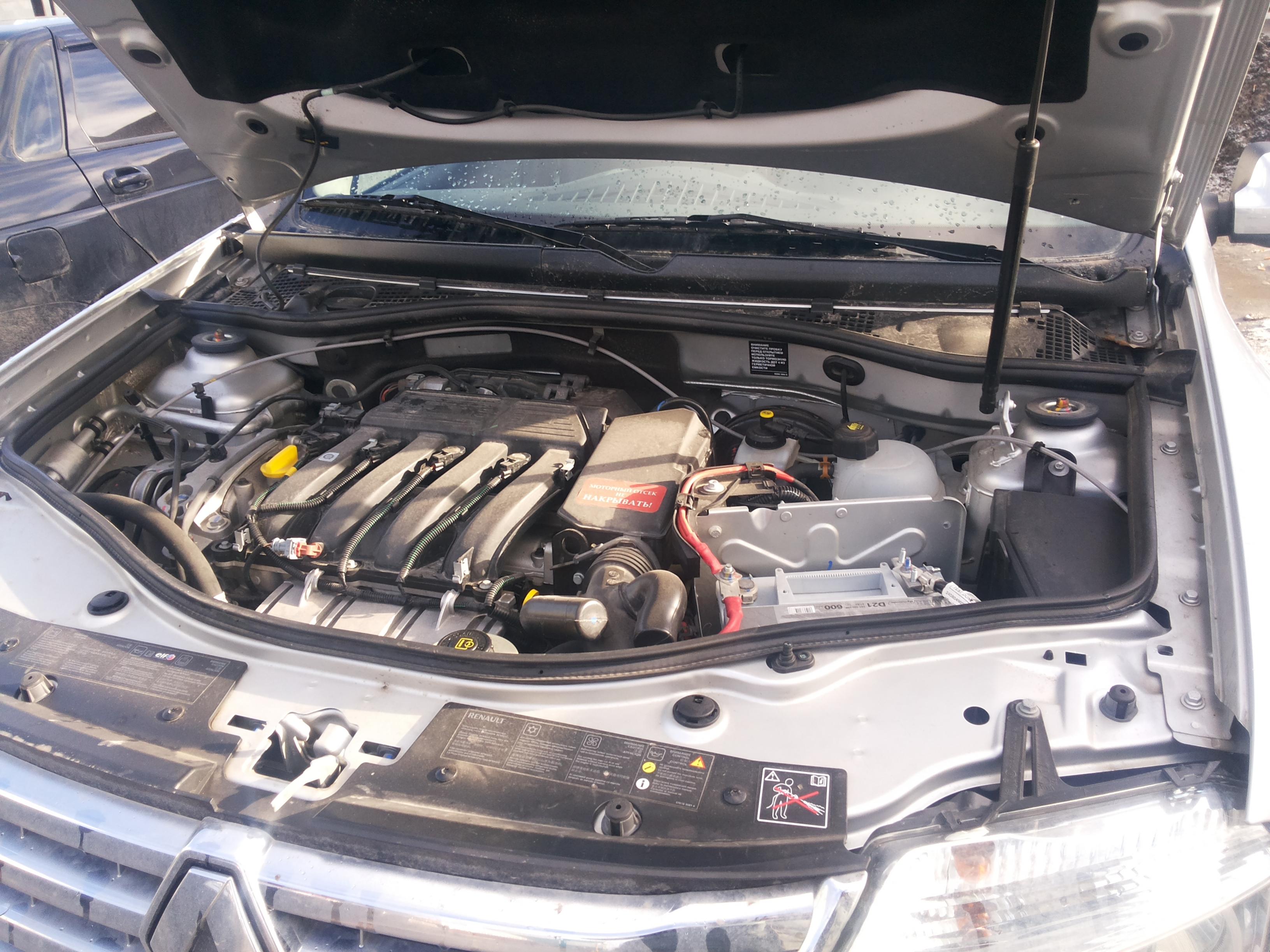

@ндрей86rus, фото профиля резинки от УАЗ Патриот можете представить?
Что бы знать, что искать.
А резинки от Газали и ВАЗа выглядят вот так

Я на рав4 езжу, фото резинки от уаз Патриот установленной на дастере вечером выложу. Но по факту когда покупал она миллиметров на 5 выше газелевской была.

Я себе от Газели поставил

А че бока подкапотки не захватили??? Надо было буквой П делать, а так эффекта мало.

Можно и на бока приделать, резинка еще осталась.

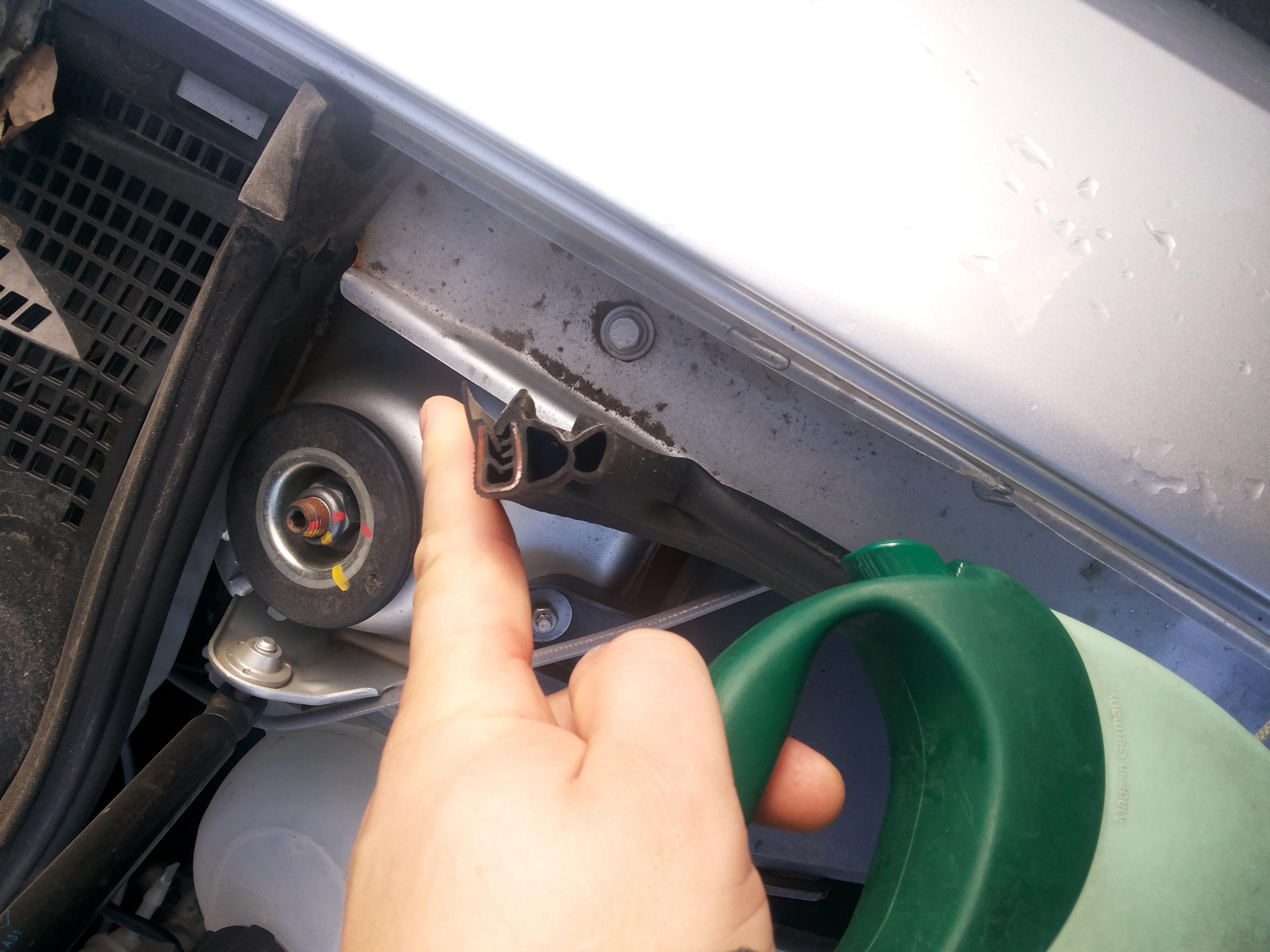

Вот уплотнитель от УАЗ Патриот, дверной.
По форме деформации верхней части видно что он работает миллиметров на 5. При этом он выше на эти 3-5 мм вазовского.

ИМХО достаточно того что ВАЗовский (или Газелевский) уплотнитель прижимается к капоту - проверяется просто - уплотнитель мелится мелом или мажется той-же силиконкой или просто водой - на капоте остается четкий след.
Тут и без мела видно. Плюс видно возле резинки кучи песка а под капотом чистенько. При этом она с менее пористой но более эластичной резины сделана. Причем мне кажется не Российского производства она, потому как состав резины сильно отличается.
Надо просто в руках подержать, вопросы отпадут сами. Где я брал в своем городе, вариантов 5 резинок, при сравнении даже не задумывался в выборе, она и в цене дороже вазовской и газелевской в два раза. Я потом уже на бумажке прочитал что она от УАЗ Патриот.
За неимением лучшего ясный перец надо ставить, что есть.

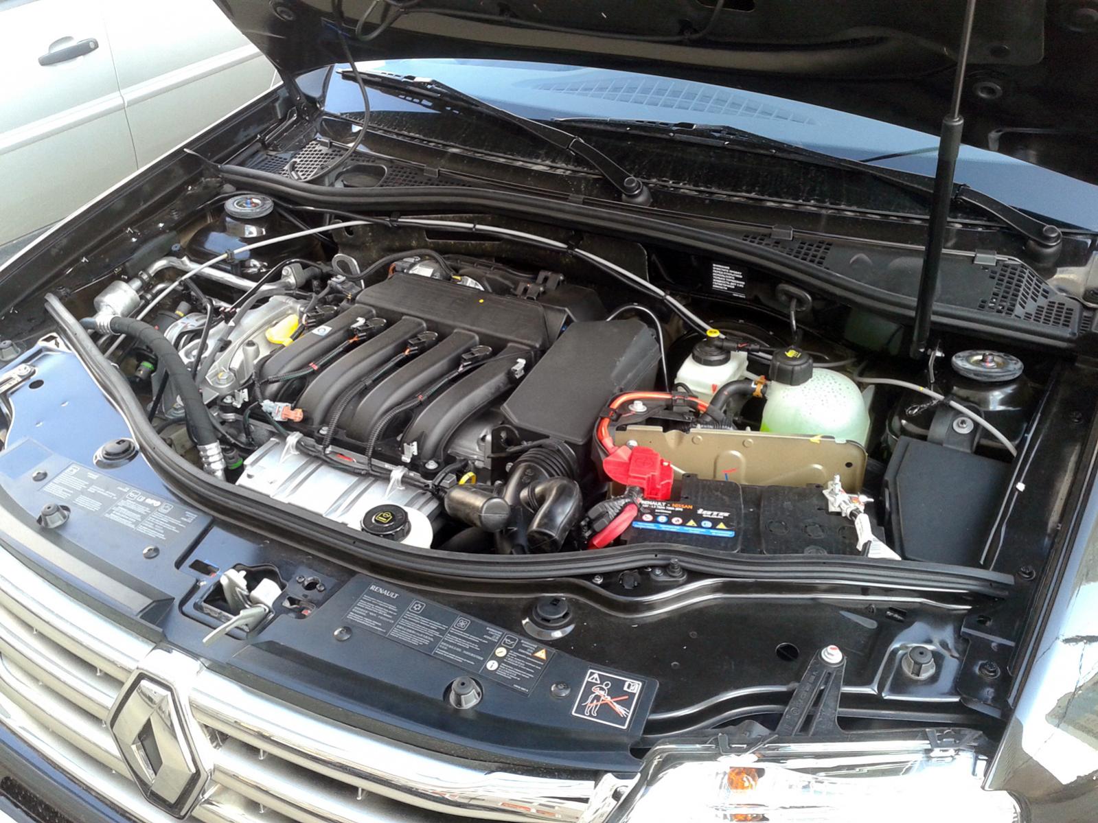

У меня с новья, мелкая сетка установлена и сверху и снизу, поэтому практически ничего не долетает. Машине год, под капотом не мыли, могу сфоткать состояние. Правда резинку сверху поздно поставил, сверху был небольшой налет грязи именно из-за отсутствия резинки.

Странно... у меня ничего не летит, ну может пыль немного и есть, но грязь - 100% не летит. Комплектация у вас какая? А то на 4х4 АКПП в подкрылках жабры - через них грязь летит.

кстати да - у меня тоже сетка стоит, при чем обернутая капроновой москитной сеткой (мелкая, которая на окна вешается), может по этому и не летит...
