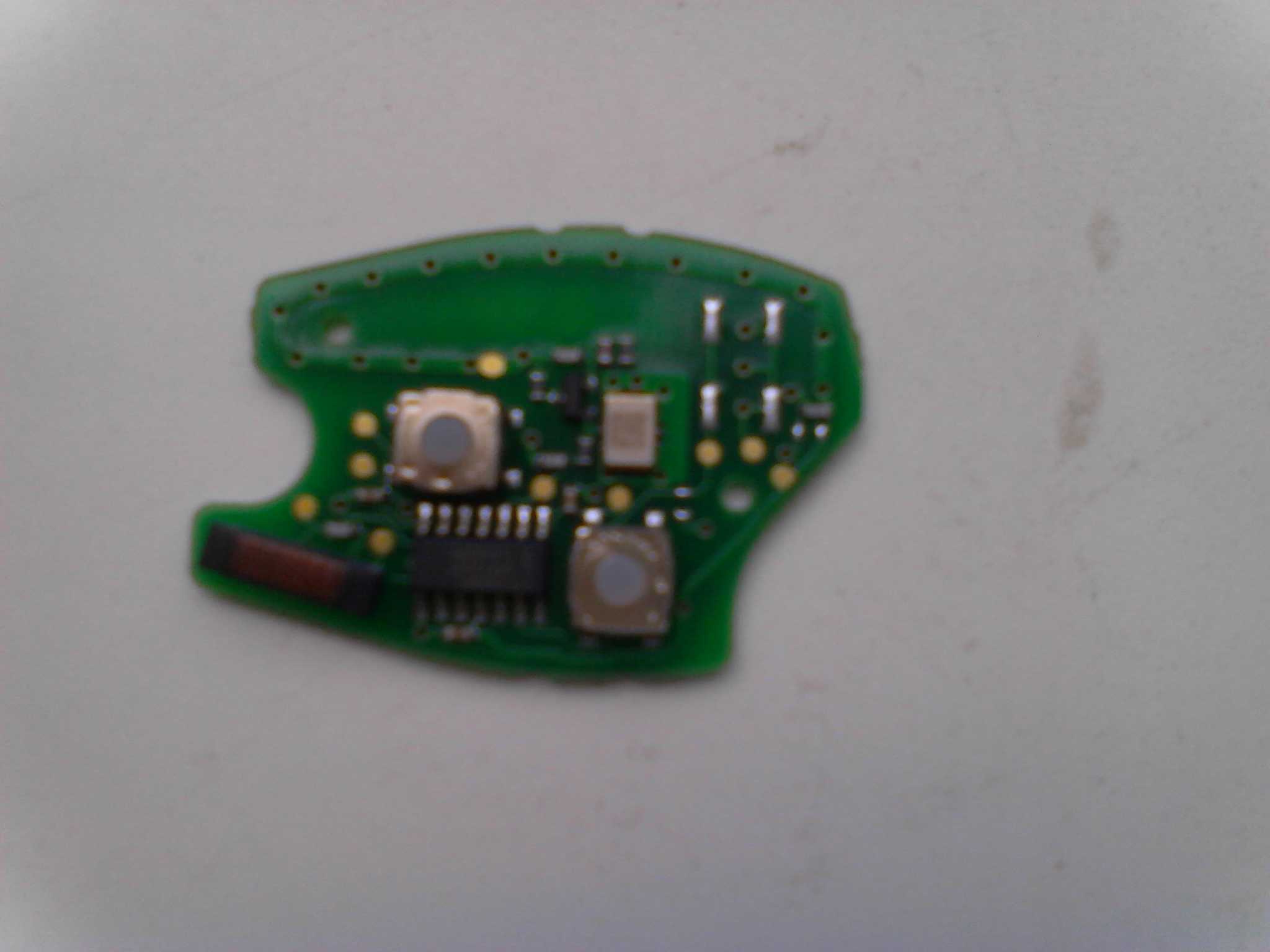

А я жду зарплаты)) Пока только могу скинуть фото китайского ключика.

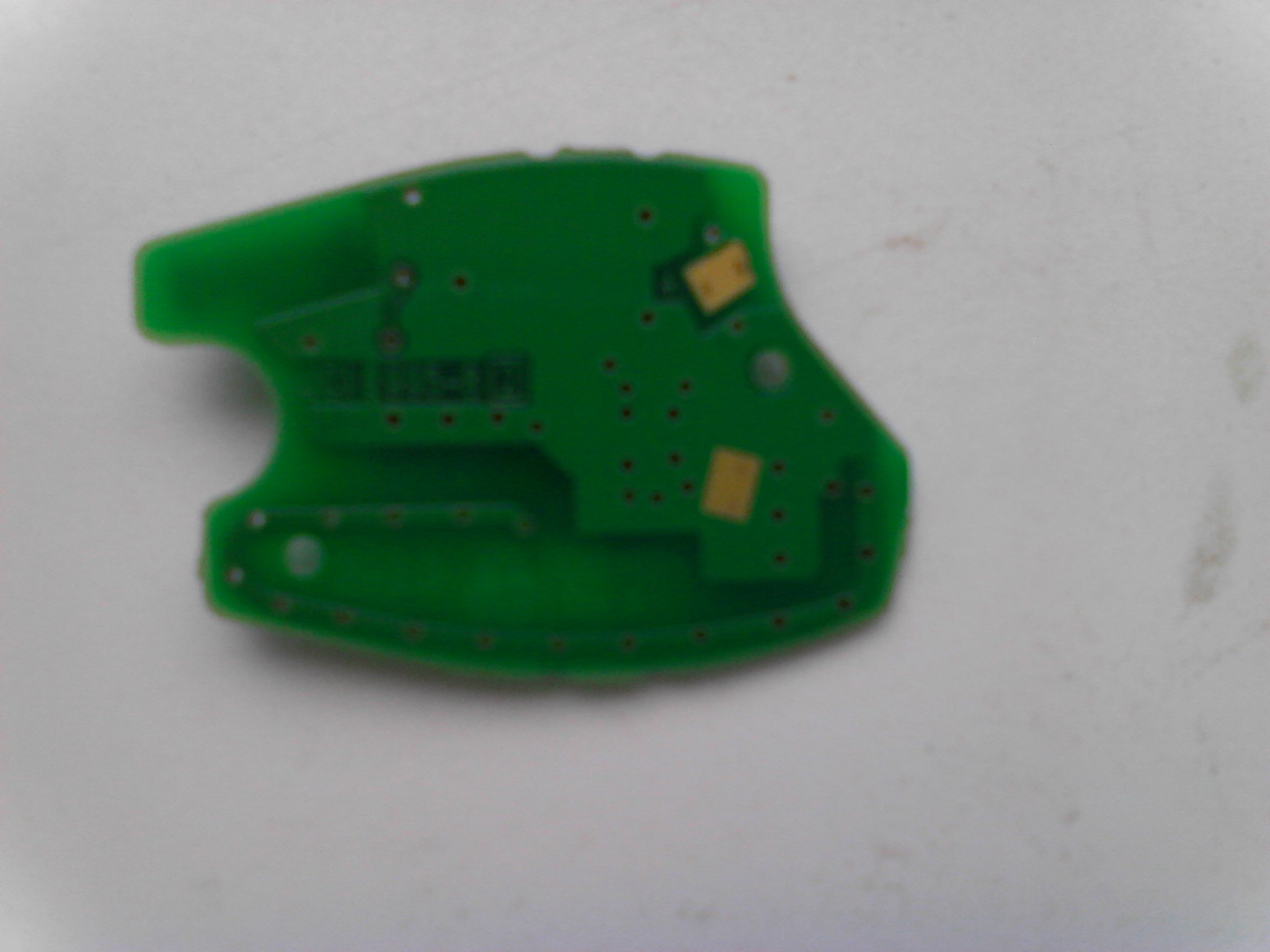

День добрый! Ходил к автоэлектрику,пока результатов нет. Говорит что микруха может не та. У кого дастер 2012 года гляньте микруху, у всех ли PCF 7946 AT? Возможно есть еще PCF 7936 AT.

У меня Дастер 2012 года. На микросхеме написано Е154554 и на моей деталей больше чем на твоём фото.
Вот это поворот))) а можно фото?

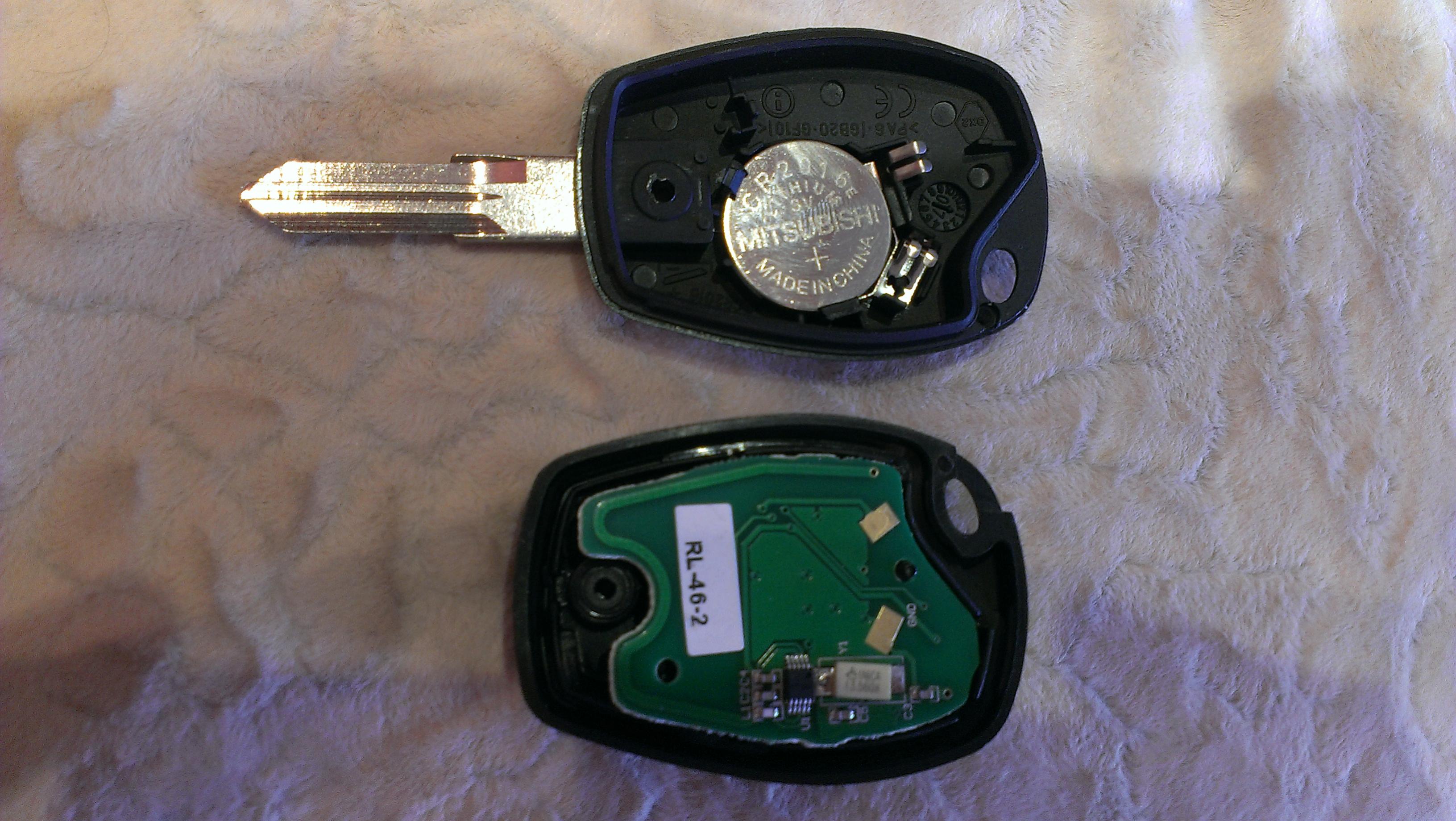

Re: Складной ключ для Renault Duster
Сообщение от Бертони
Фото с планшета. Дома могу нормальное сделать.
Если можно потом микруху поближе. А так на моем ключе просто половина деталей на обратной стороне, видно на 2 и 3 фото.
