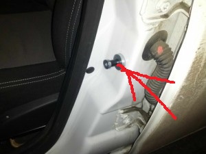

Сообщение от Ильдар055
Всем привет - появилось дребезжание в правой пассажирской двери - всю дверь облазил не могу понять откуда звук - может кто подскажет ???
Было такое, только на водительской двери. Открутился болт запирания двери.
