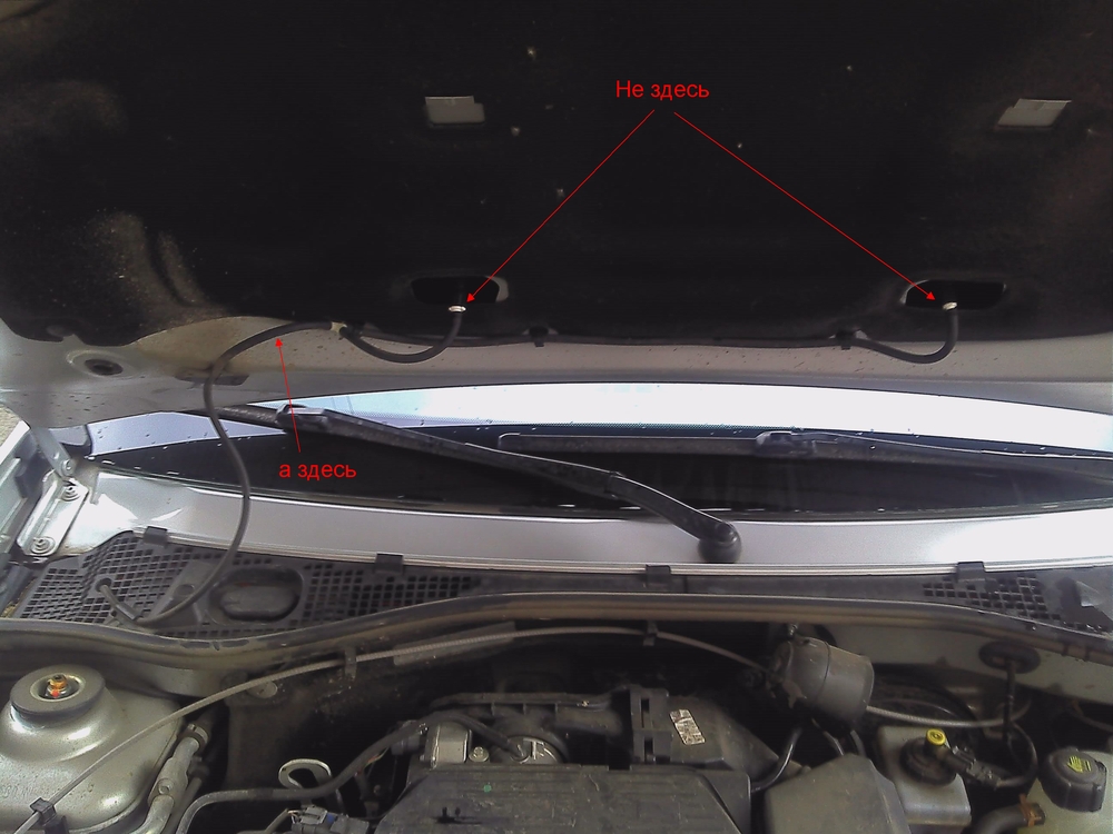

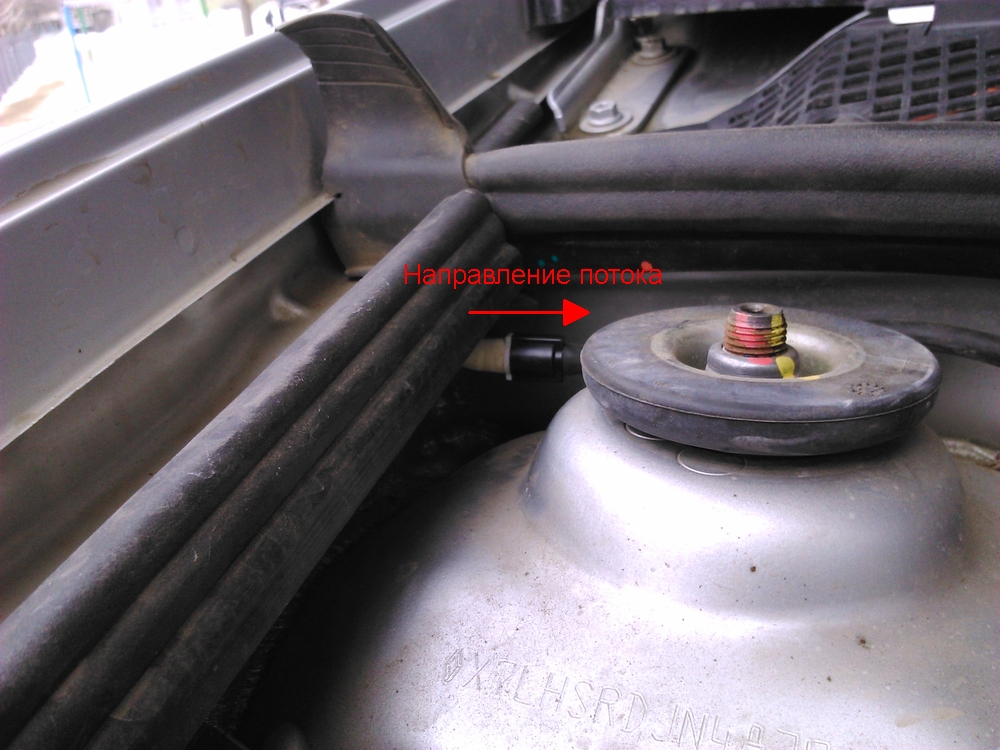

А ни кто не пробовал ставить обратный клапан спереди не перед каждой форсункой, а один на обе, перед разветвителем?

Сообщение от GermanAW
дык у меня так стоИт,пост 219 в моём бортовике.тоже всё гуд.

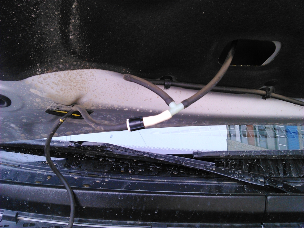

Тоже установил обратные клапаны (спасибо всем!): один на передние форсунки, один на заднюю. Все ставил без разрезания трубок, и все под капотом. Предупреждение тем, кто будет ставить клапан на зад под капотом - направление потока должно быть, как указано на картинке, а то я первый раз перепутал, пришлось второй раз лезть, а там не очень удобно расположен узел.
Правда, как тут уже писали, при включении заднего омывателя, передние самопроизвольно брызгают немного. Но не всегда, систему не выявил пока. Решение кто-нибудь нашел?
p.s. Клапаны от Toyota 85321-26020, из exist'a, по 103 руб. за 1 шт. Форсунки пока родные стоят, двухточечные. Жду пока привезут реношные трехточечные (Renault 28932 1198R)
p.p.s. Если кому еще предстоит покупка клапанов, обратите внимание на тройник Mitsubishi M850641, как в посте #40. Мне кажется, это еще более интересный вариант, и цена в exist в районе 35 руб.
чтоб так не мучаться я просто воткнул его у самой двери багажника где трубочка омывателя выходит из крыши и заходит в дверь наверху )))

Сообщение от Леон 75 Посмотреть сообщение
Я специально хотел обойтись без разрезания шланга

Сообщение от GermanAW Посмотреть сообщение
предполагаю реализовать одним

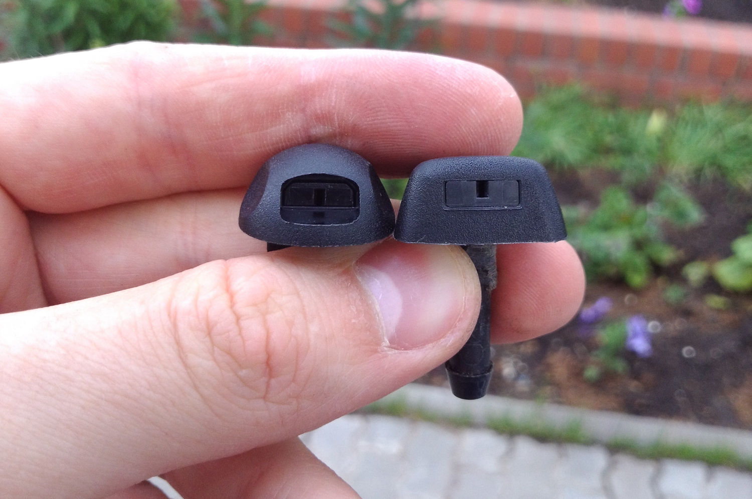

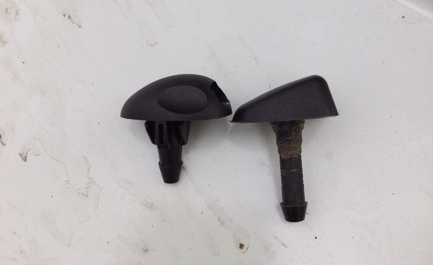

Поменял веерные веерные форсунки от Вольво на веерные форсунки Рено (из Логан-Шопа).
Реношные по внешнему виду один-в-один как родные двухструйные, брызгают гуще и кучнее, чем вольвовские. Если вольвовские забрызгивают все стекло и еще заливают крышу и по краям от машины, то у реношных вода ложиться только на стекло. И показалось, что струю от реношных почти не сдувает (прижимает) ветер на ходу в отличие от вольвовских. Также заметил, что от реношных форсунок остается много воды на капоте, от вольвовских почти не было.

По умолчанию Re: Веерные форсунки
Сообщение от bobfate Посмотреть сообщение
Каталожный номер не подскажете?
Крепления переделывать не пришлось?
Ну и фото в работе бы не помешало А лучше видео
Номер не знаю, форсунки были в пакете без опознавательных знаков, на самих ничего не написано. Встали как родные, без переделок. Видео постараюсь сделать.
