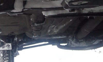

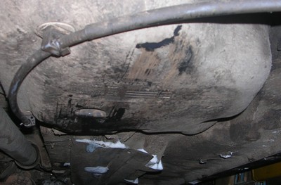

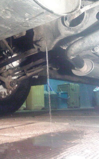

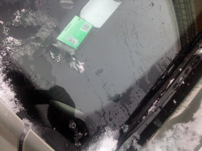

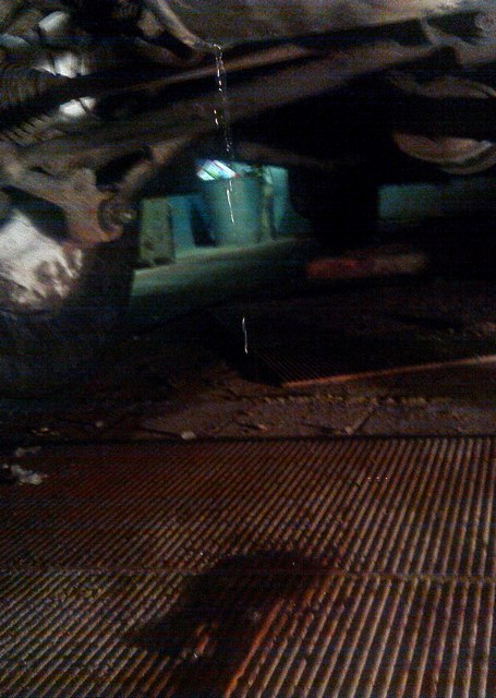

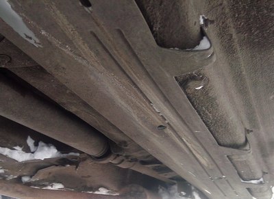

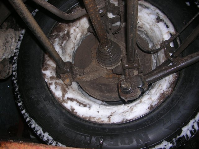

Испытал днище, так получилось. Сдавал назад опрометчиво быстро, да и не особо видел что там в снегу. Попал одной стороной в глубокую колею, со скрежетом приземлился на днище.
Вот, на эту "защиту трубопроводов" присел:
бензобак:
наверное промялся и распрямился, а был бы не пластиковый - остался бы мятый.
На нижнем рычаге (наверное "тяга" правильно) след - стёрлась краска до металла, ближе к муфте.
Выехал подёргавшись пару раз вперёд-назад. Видимо только из за переда, да и снег как смазка.
Колесо заднее:
И не трясло по дороге, видимо балланс в нормне. Снаружи такое же.

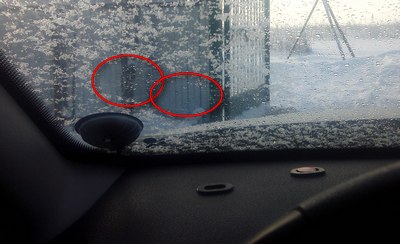

Привет, дастеровод или интересующийся. )

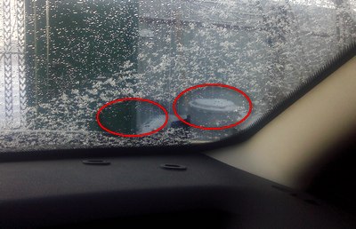

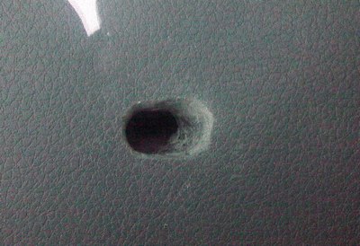

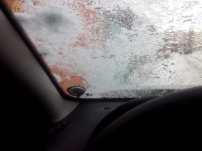

Да, опять повторяется обмерзание лобового стекла как в прошлом году: http://www.dusterclubs.ru/vb/showpos...2&postcount=84
Вспомнил, что в бортовом журнале SkelA было нечно малыми затратами:
http://www.dusterclubs.ru/vb/showpos...postcount=1626

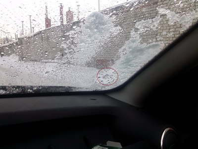

Загорелся, несложно, хотя и возня ожидалась. Проделал крайние отверстия диаметром 9 мм. по координатам плюс ещё по такому же в сантиметре рядом (в сторону ближайшей стойки). И соединил их - получились овальные отверстия. Дополнительные отверстия попали прямо в край воздуховода (стенку), вроде бы даже хорошо - воздух по закруглению идёт и на выход, типа направляющего желобка:
Отверстия проплавил нагретым горелкой сверлом - оно выдавило валик жидкого пластика по краям который легко открошился. Главное было лишнего не проплавить. Шкуркой потом обработал.
Результат (кинул снега на стекло):
Справа мне нравится куда попадает (хотя намерзает и ниже, но что ж поделать). А слева хотелось чтоб выше дуло, вертикально от отверстия. (( Вот подумываю пластинку-дефлектор какую-нить аккуратную вставить в это отверстие, или трубочку , завтра испытаю ещё.
Половину отверстий центрального штатного сопла не заклеивал и боковые сопла не подрезал/расширял (как Скела делал). Как из боковых дует на стёкла дверей меня наверное устраивает т.к. рост у меня не мал, но собирался расширить сопла.
Надо поблагодарить товарища Скелу за его изыскания (что и делаю) так как и в голову не пришло бы просверлить таки о тверстия (снимать торпедо в ближайшие и дальние планы не входило).

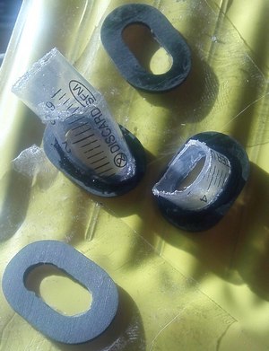

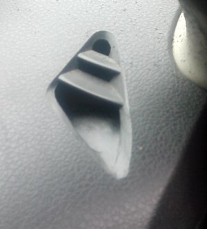

Проделал ещё дополнительные вент. отверстия в торпеде. Изготовил такие штучки - каёмки для них. Пара с напраляющими трубочками, это на левую сторону, чтоб выше дуло, где левая щётка стеклоочистителя останавливается:
Справа нравится результат, а слева хочется выше чтоб дуло:
Давно снег не шёл. А то интересно как бы он там намерзал снаружи; иней изнутри не так волнует.

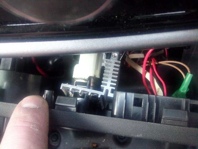

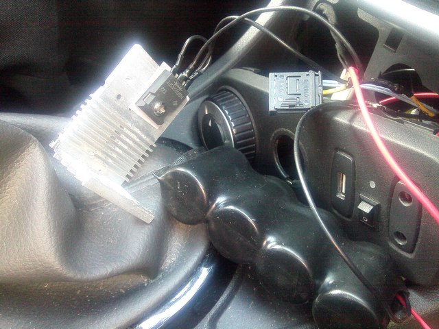

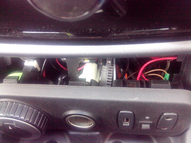

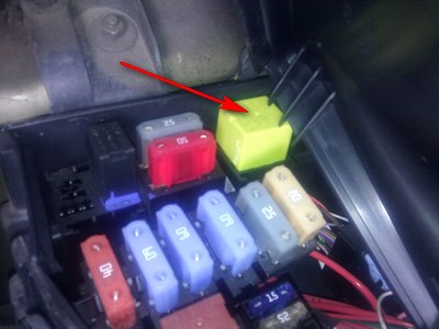

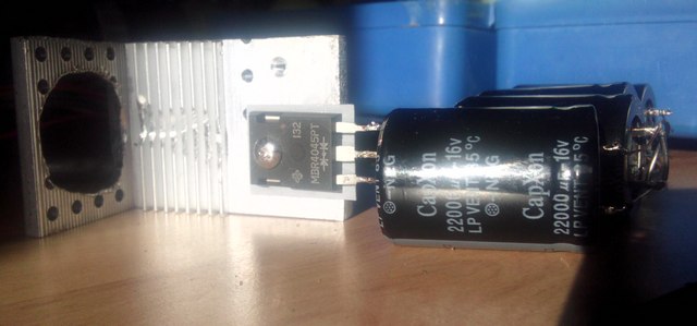

Всё таки решил разобраться с тем моментом, что пропадает напряжение в штатной розетке прикуривателя при включении стартера и в промежуточном положении ключа зажигания. Мои предположения, что прикуриватель отключается чёлкающим под капотом реле не подтвердились. Одноклубник был прав (что, видимо, следует из схемы ).
Под капотом щёлкает это реле:
"Диод(ы) Шоттки" от компьютерного БП, на радиаторе, четыре конденсатора 22000мкФх16В:
Конденсаторы (четыре параллельно) подключены параллельно розетке прикуривателя. Их "плюс" подключен через диоды (запараллеленные) к питающему "плюсу" (т.е. в разрыв плюсового жёлтого провода).
Проверил - включил кипятильник на 12 вольт. Ну, горячим радиатор стал. Это около 10 ампер, на диодах около 0,5 вольт падает.
Теперь при поворотах ключём зажигания антирадар не "пилиликает" надрывно; при выключении ключём ещё работает около 6 секунд. Старый долбаный КПК/навигатор Dell AXIM X51v не перезагружается (без батарейки), не трындит "отключено внешнее питание" (со вставленной батарейкой); после выключения продолжает работать 4 секунды.
Так всю машину конденсаторами обвешаю.. Хочу параллельно аккумулятору нонденсатор подвесить, чтоб ему легче стартер было крутить при пусках (особенно в мороз).

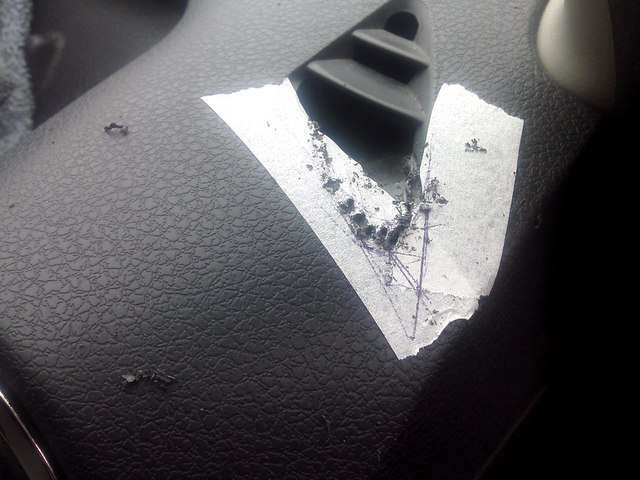

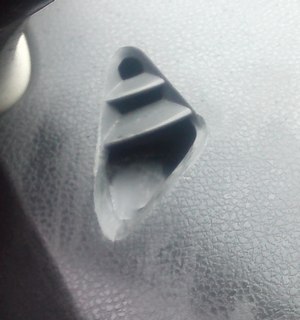

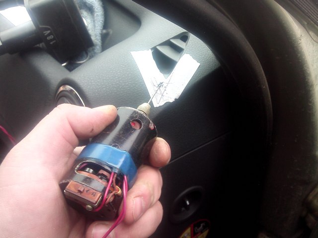

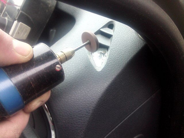

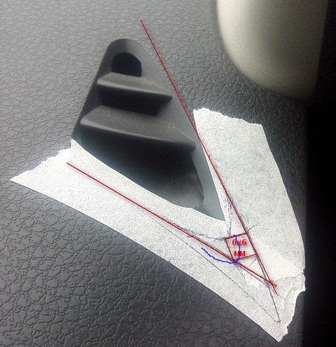

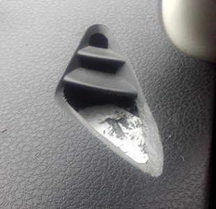

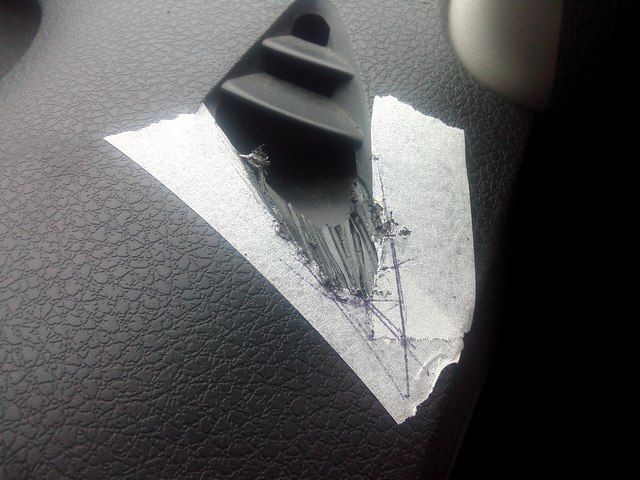

Ура, новые картинки!!!
Скела последнее время на форуме не появляется, но дело его живёт. ))
Решил подправить/расширить сопла обдува стёкол, пару часов провозился.
Жду морозов; сейчас +4.
