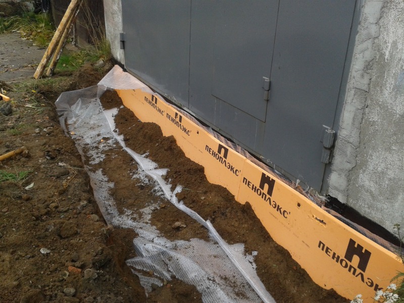

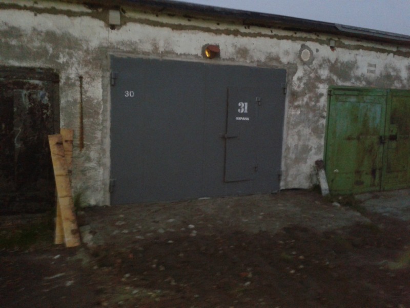

В этом году своим главным гаражом, почти не занимался. Сделал трубу для печки (не фоткал) и вьезд в гараж.
Проем ворот я поднял на 18см, образовался порог- не перескочиш. Изнутри пол поднят, проблем нет.
Снаружи зимой нормально, снега насыпало и катайся! Летом даже мне сложно, а еще пузатерку родственников иногда
загоняю.
Выкроил время занялся въездом. Идея такова:
1. Промазать фундамент гидроизоляцией.
2. Утеплить.
3. Заложить водоотвод, сделать скрытую отмостку.
Все материалы в магазинах без проблем, на выбор, кроме гидроизоляционной пленки для грунта.
Продавцы пучили глаза и говорили, что не бывает такого!
В Псковщине летом, два вида видел в одном магазине!
Вобщем помаялся, пришлось купить обычную, самую толстую, армированную. Подозреваю зря деньги потратил.
Весь фокус в том, что пленка укладывается в грунт. Грунт промерзает, его пучит, он двигается.
Пока пленка не замерзла, она эластична, ей пофиг.
Но стоит подмерзнуть, ей кирдык!
Затарился, стал копать. Хотел углубиться на метр, но реалии в виде куска скалы
уменьшили канаву до 40см. На работы был всего один свободный день, решил оставить так.
Пилить гранит это на долго!
Обнажившийся фундамент почистил железной щеткой и промазал битумной мастикой.
Мастику разводил бензином, лучше впитывается.
Подождал, пока впитается и промазал еще раз.
На дно канавы положил старый дубовый советский линолеум, как подложку.
Поверх пленку с захлестом на стену и складкой, для компенсации усадки.
По верх пленки подставил листы пеноплекса 3см.
Пока засыпал и трамбовал грунт, листы прижались, щелей не осталось.
Разровнял, проложил камешками по краям, что бы не раскатали, пока не облежится.
Вот так вышло в итоге.
Сверху кинул кусок старого линолеума.
Когда нибудь зацементирую.

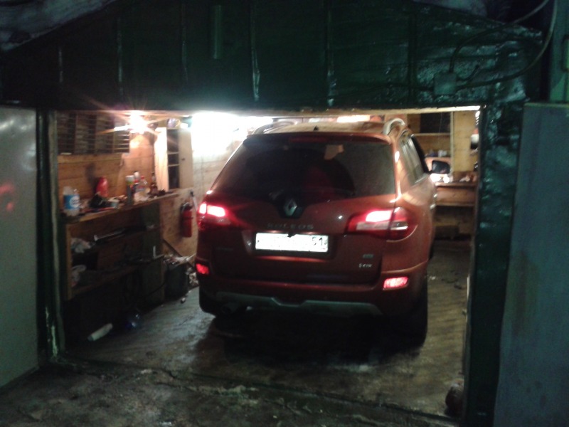

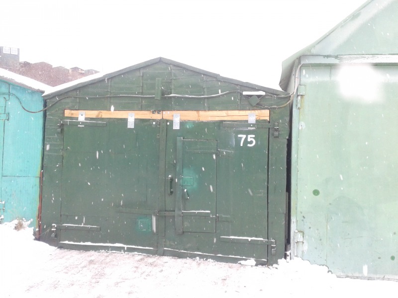

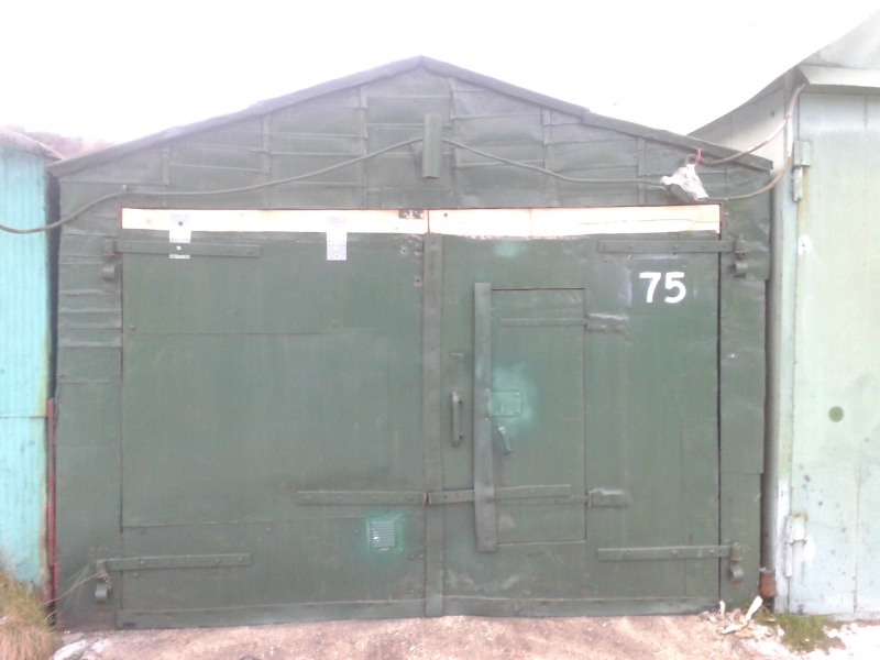

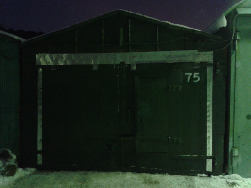

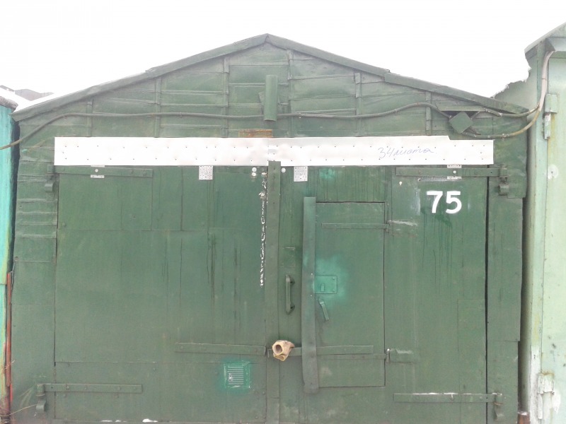

Есть у меня еще гаражик! Именно гаражик. Что бы заехать снимаю антенну.
От проема ворот до рейлингов 2-3см!
Что бы не биться бампером об полку понаставил зеркал. Только для парковки на ночь.
Купил за бешеные деньги в 10-и минутах ходьбы от дома. Нервы не выдержали,
парковочные войны достали.
За прошлую зиму резьбу на антенне знатно расходил! Задолбало однако!
И чистить зимой приходится до грунта, иначе машина под углом пойдет и можно
рейлингами о проем приложиться.
Решил баста! Буду проем увеличивать!

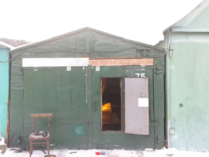

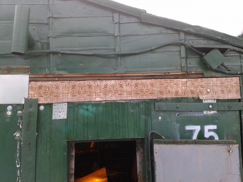

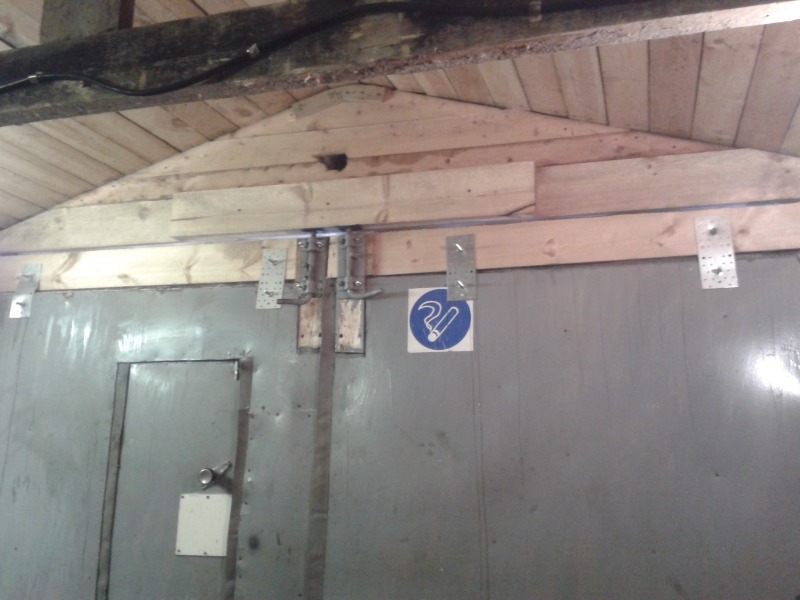

Пробные вскрытия внутренней обшивки, показали, что все реально. Есть доска,
она связывает передние столбы-брусы и ширина позволяет выпилить 10см, с последующим
усилением.
Собрался с силами и материалами, пригласил корефана (обманул, сказал -все легко
и быстро!) и в славный день воскресенье покрошил проем на дрова!
Вскрыли полностью внутреннюю обшивку и внутреннюю проблему!
Доска, как оказалась сгнила, почти вся. Столбы не разьезжаются только благадаря
Жести и вагонке.
Но! Две головы - хорошо!
Решили пилить не 10см а все 13. От доски осталась не сгнившая полоска в 2см.
Наложили 50-ку доску, пришили к столбам уголками. Соответственно пришурупили к
внешней обшивке. Если раньше стояло, то теперь тем более будет стоять.
По верх ворот наростил 50-й, прикрутил её сверху вниз конструкционными саморезами.
Классные штуки!
Для надёжности с боков притянул болтами через пластины.
Все деревяшки промазывал каким то антисептиком не дорогим. Название не помню.
Что бы конденсат от жести не мочил доску оббил линолеумом.
Ну и жесть. По проёму, чуть выше на 5см, отпилил старую жестянку, что бы обивка
заходила глубже. По верх старой жести прижать было совсем не реально, она
местами рифлёная.
Отступление по жести. Купил в Армаде, лист 120Х200Х0.05 - 780руб. Летом в
Порхове брал такой же менее 300руб! Реально жесть!
Кроме верха сделал накладки внахлёст по бокам, что бы прикрыть щели.
В понедельник покрасил.
Корефану, теперь вагон пива должен!

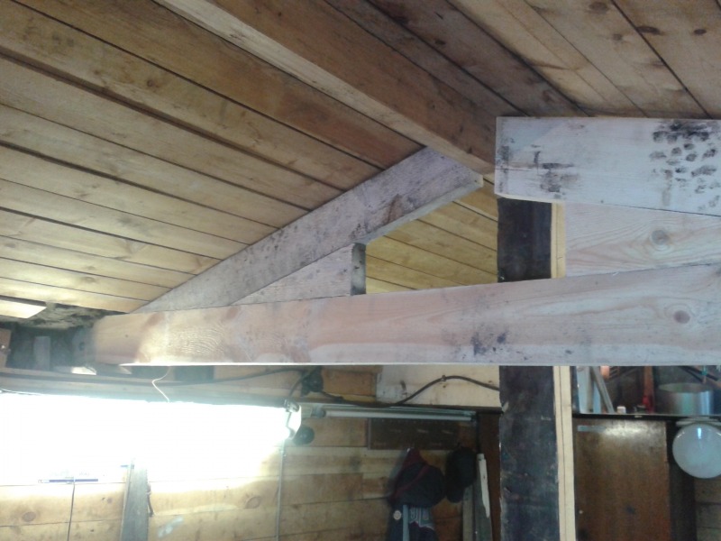

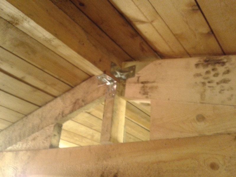

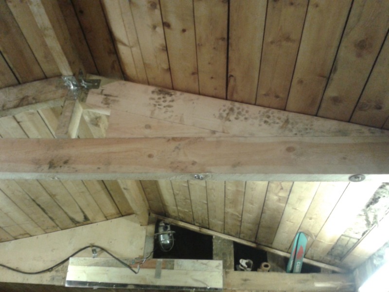

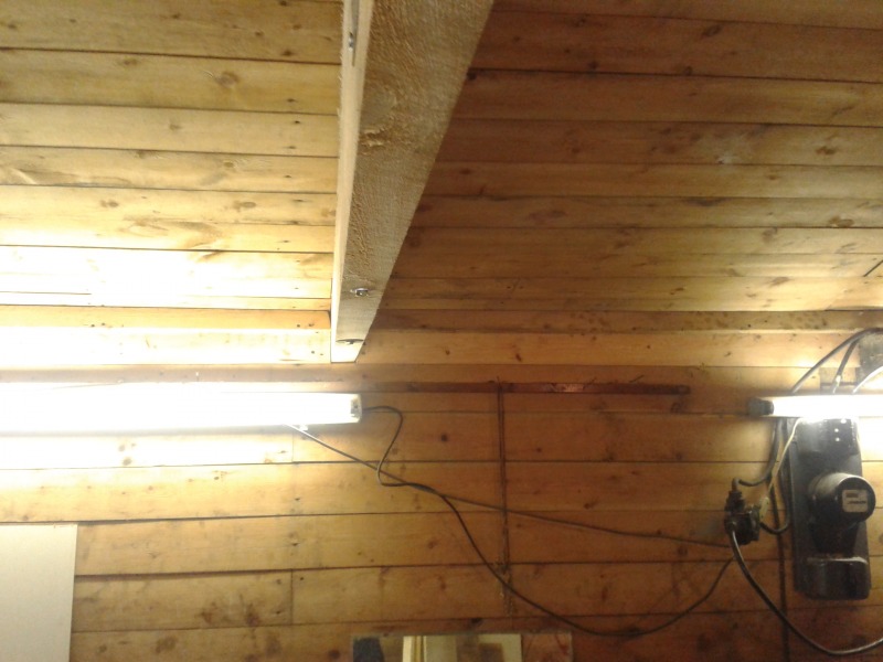

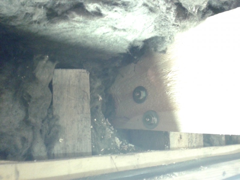

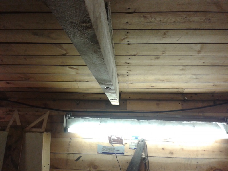

Была еще проблема в гаражике. В средней части крыши не существовало никаких балок и
подпорок, потому с годами крыша стала стремно провисать. Снеговая нагрузка и дети
из ближайшей школы посодействовали.
Вобщем, где то через недельку опять появилось время. Две 50-ки по 4м еще оставались.
Разобрал часть вагонки, вытащил стекловату (мат!).
Есть столбы! Прикрутил здоровскими саморезами балку к столбам.
Доска, хоть и 50Х150мм, но под моим весом легко прогибается! Не айс!
Решил лепить жесткий треугольник. Закрепил к продольной балке враспор и зафиксировал
уголками стропилы. Нижние углы стянул саморезами.
Балка- жесть! Стукнешь гудит! Висел, качался, даже не дрогнула!
Ну и в обратном порядке: Стекловата (мат!), вагонка, провода- светильники.
Теперь за крышу спокоен, въезжаю легко. Осталось камеру переднего вида
вкорячить, что бы об полку бампером не обтираться.

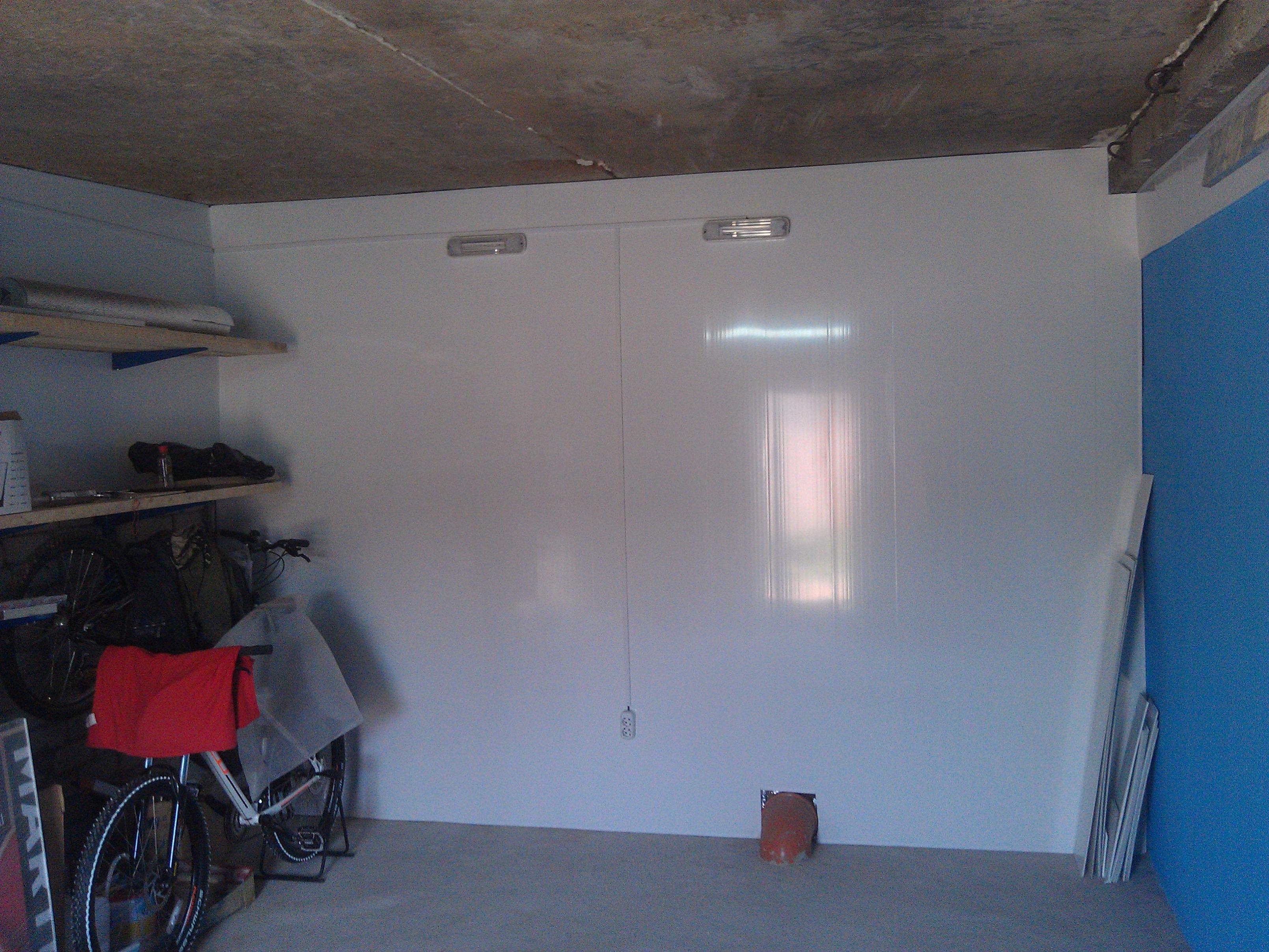

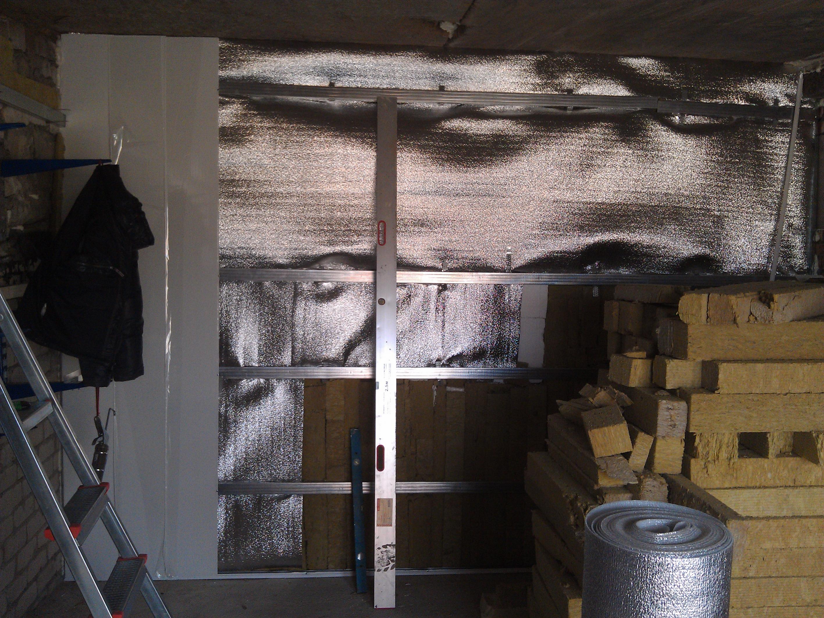

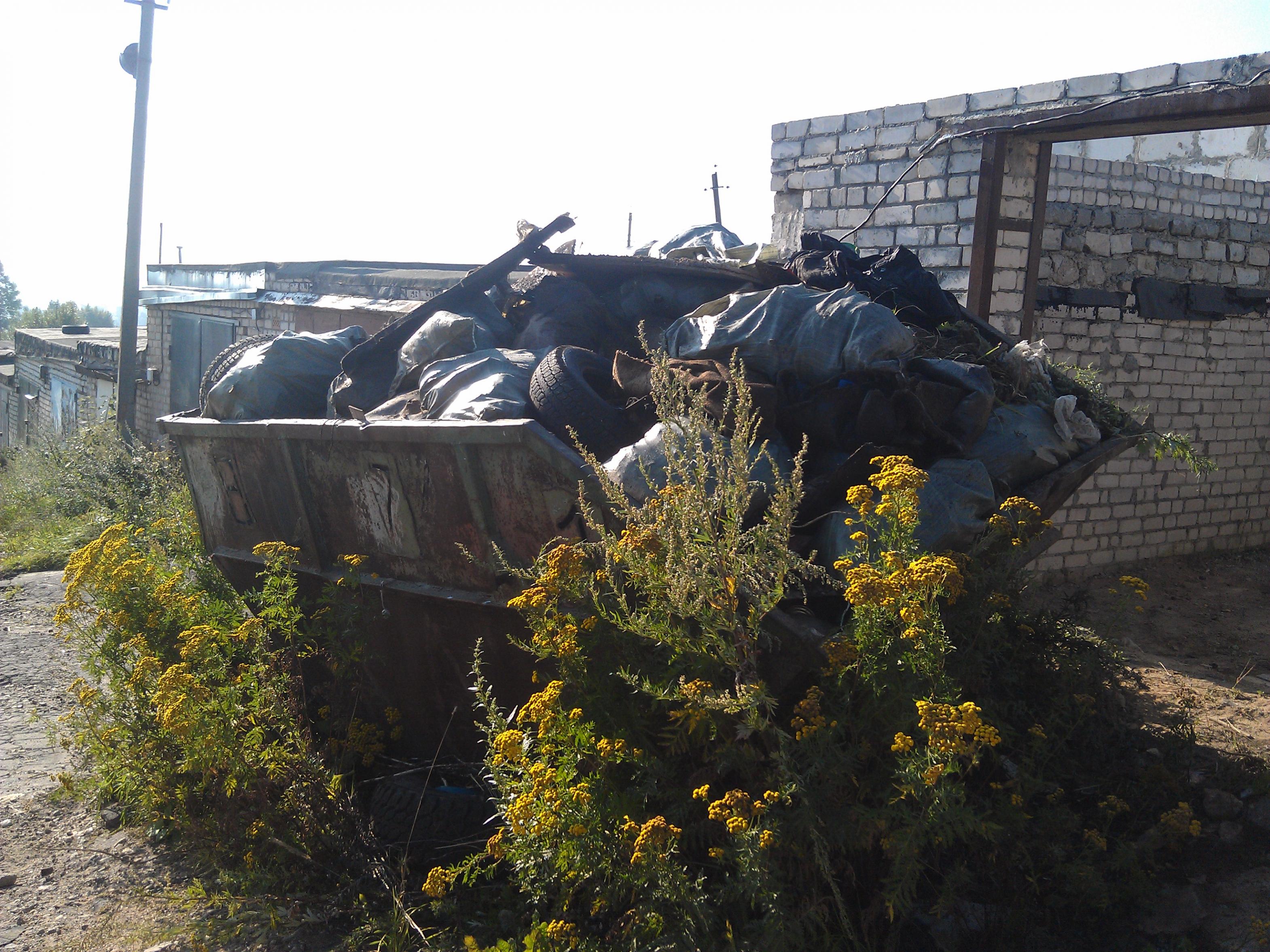

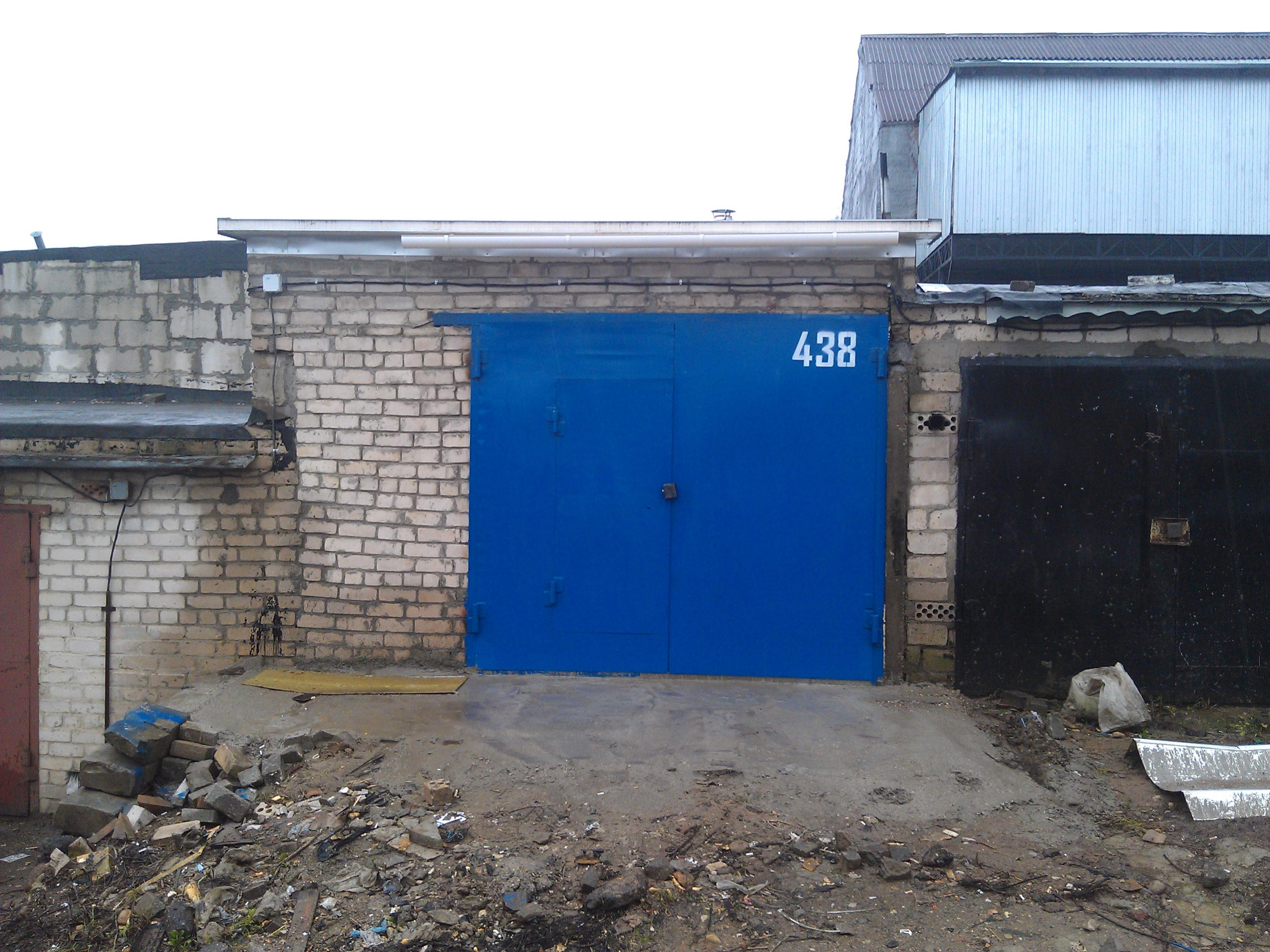

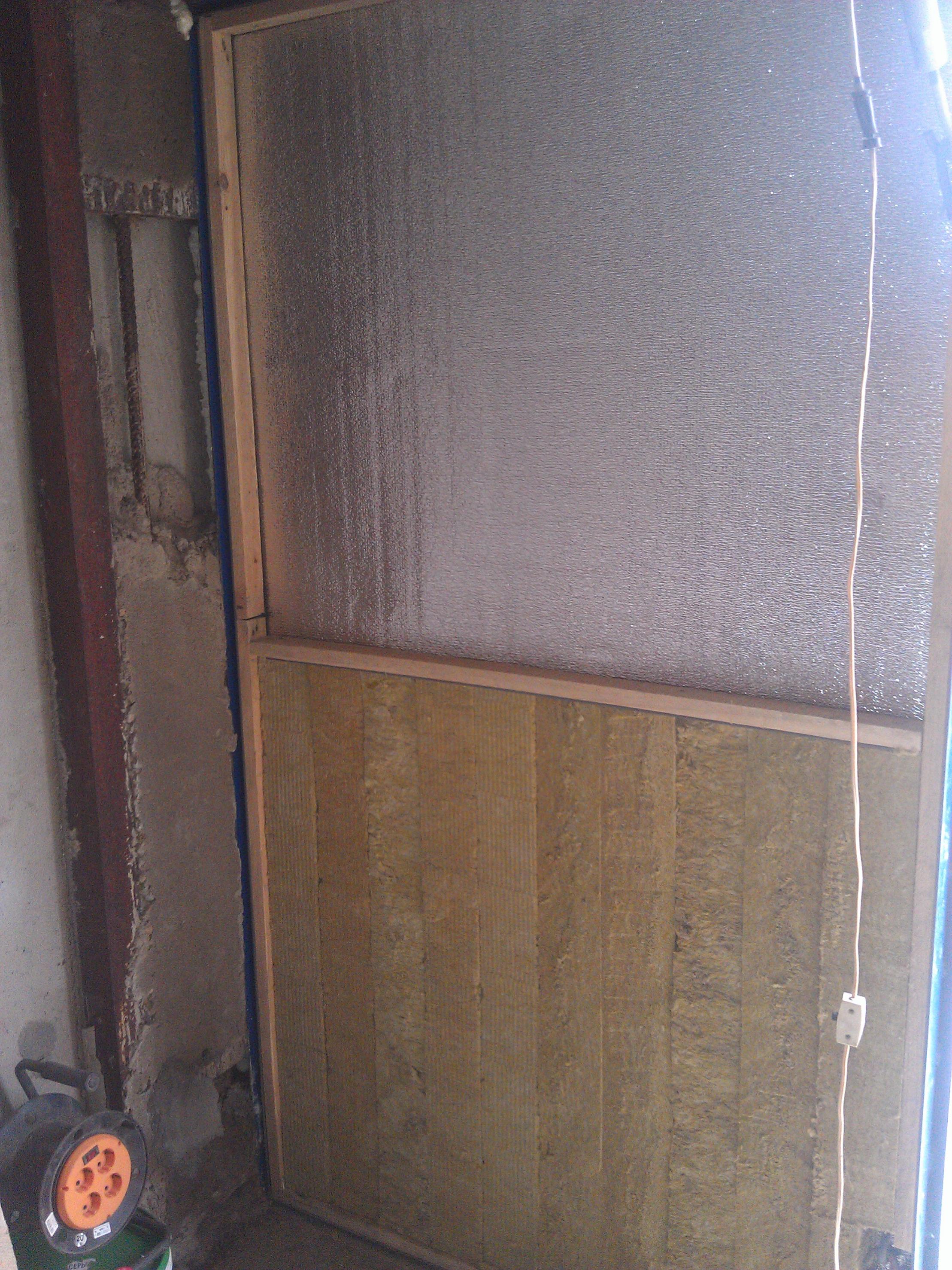

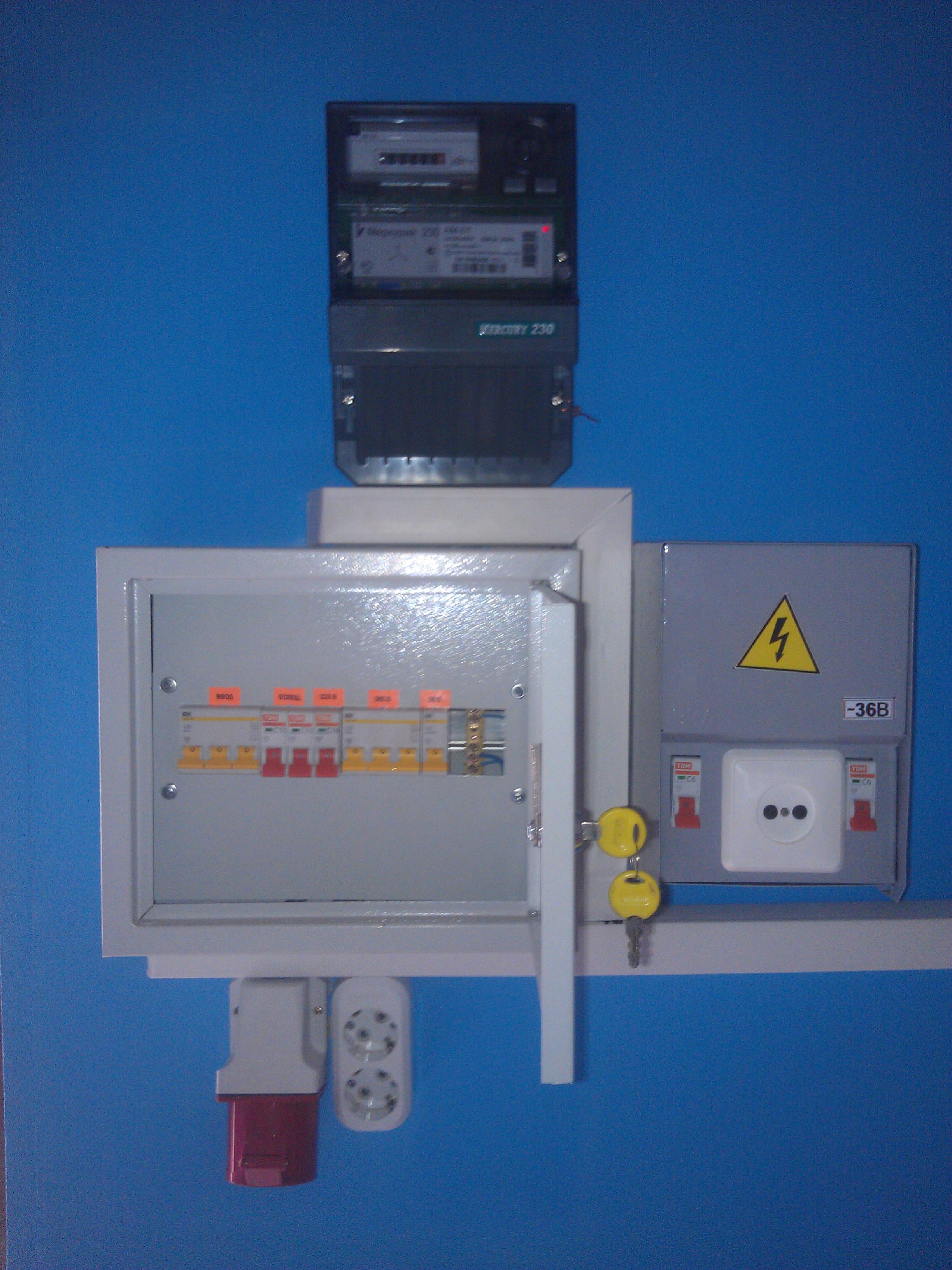

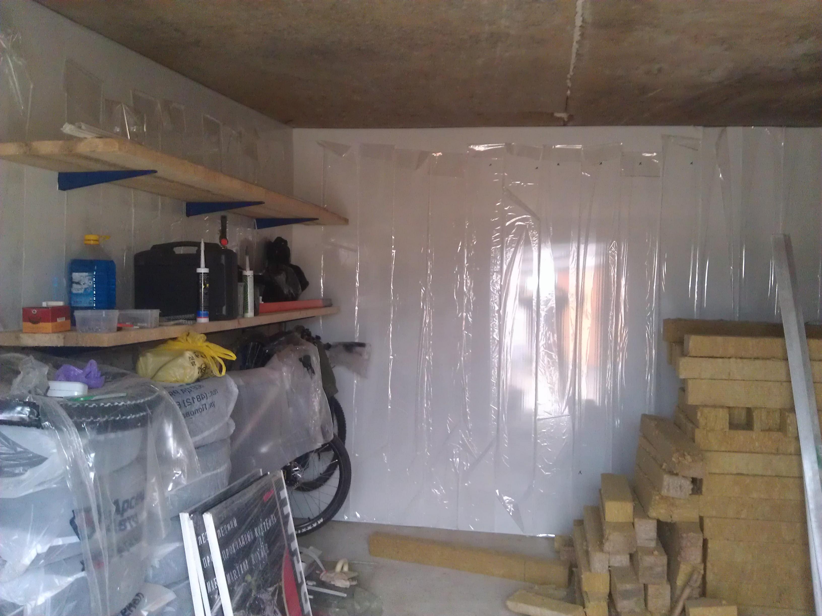

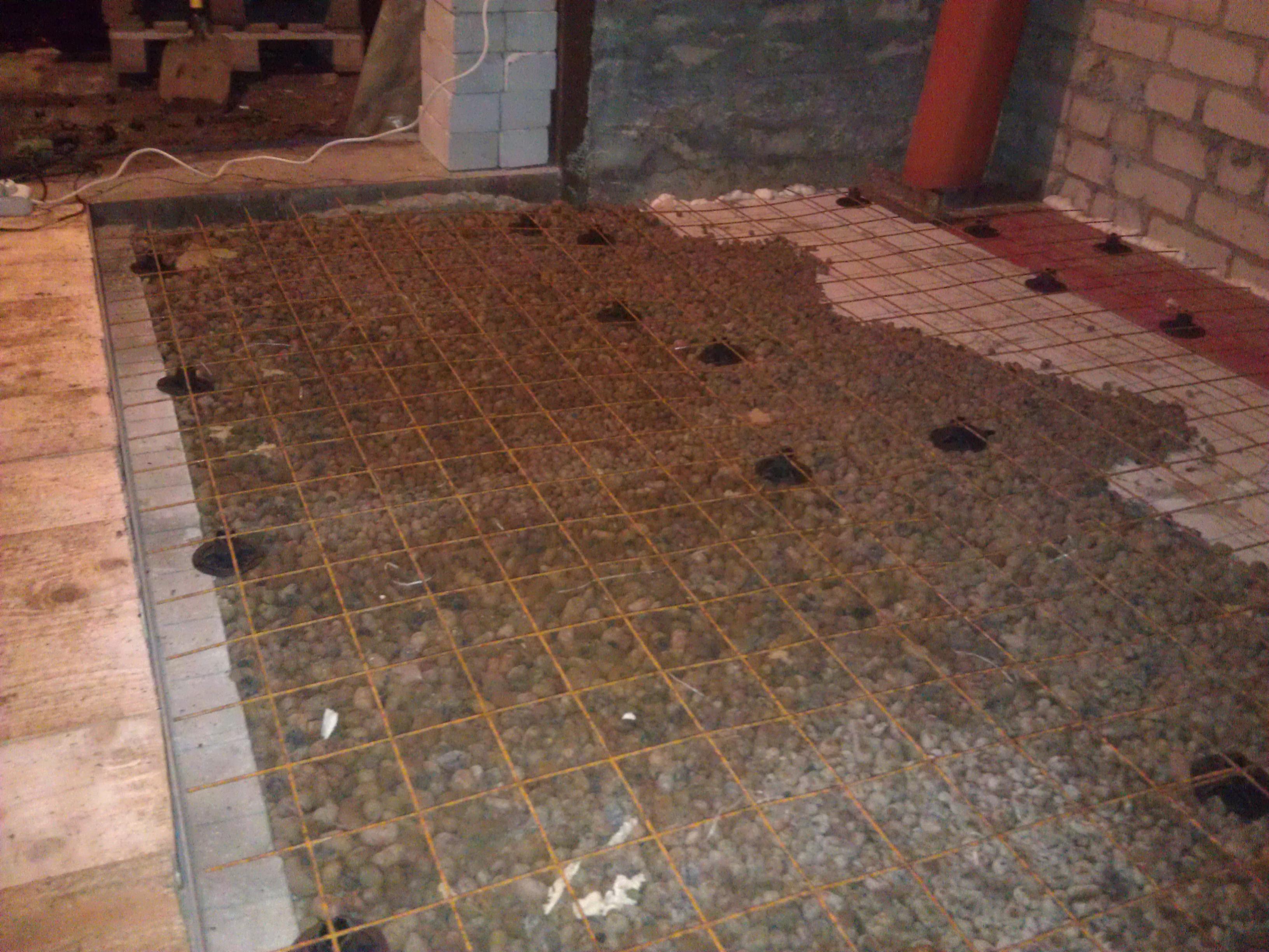

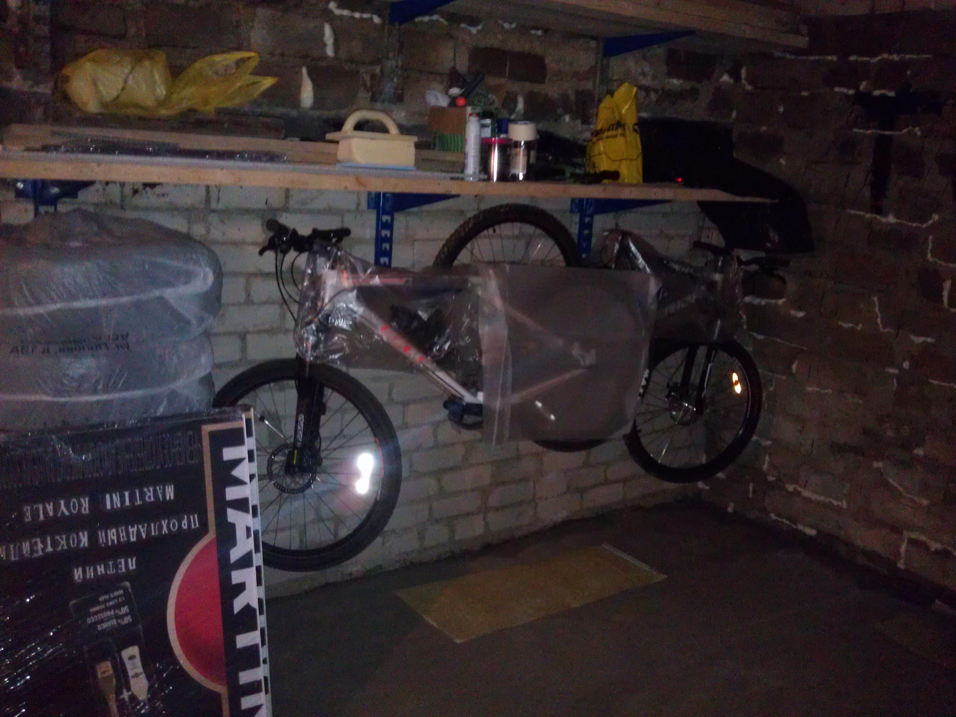

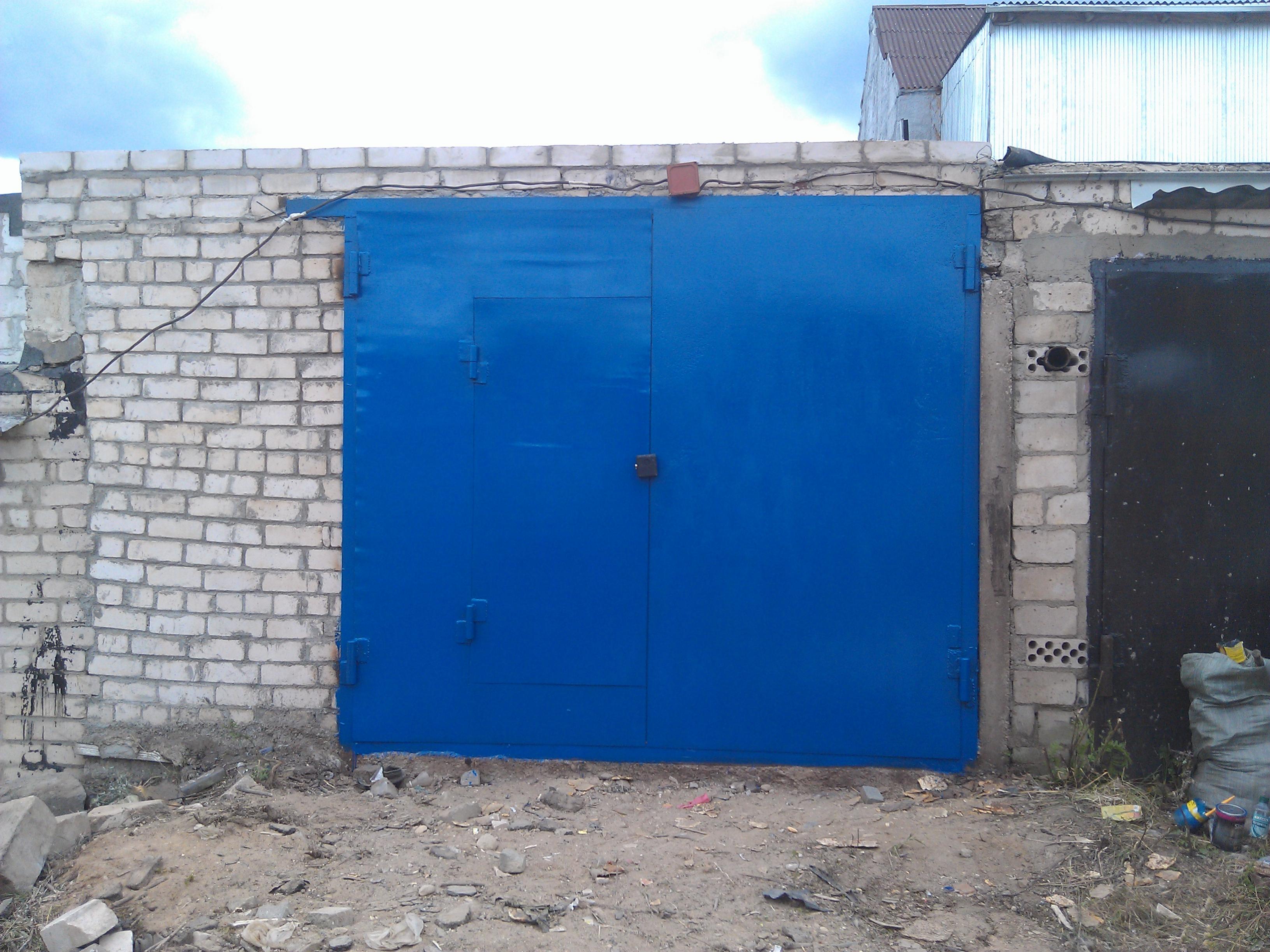

Эволюция моего гаража в картинках:
Достался в таком виде
Лето и осень - всё свободное время от работы потратил в творчестве
Храню теперь в нём велики и прицеп, примерку Дастером делал - по размеру

Классно! У меня пластик долго не проживет, неистребимый хлам имеет острые
углы!

Я тоже сомневаюсь в его надёжности))), но стараюсь хлам не держать, ворота изнутри тоже им обшил...

Мужики, такой вопрос возник кто как конопатит щели на воротах? Просто в очередной раз глядя на войлочные набойки доставшиеся от деда, подумал неужели современные технологии не перешагнули этот рубеж и не изобрели что нибудь новое, более практичное и эстетичное?
Еще одна мысля возникла а не переделать ли мне старое освещение с люминесцентных ламп на светодиодное.
Вот такие присмотрел для гаража http://www.litewell.ru/led-070/
Для ямы http://www.litewell.ru/led-006/
Кто нибудь ставил или слышал, как они по надежности и уровню освещения?

Недавно только у себя уплотнял ворота, использовал уголок 20х20, профтрубу 25х25 и автомобильный уплотнитель дверей, теперь у меня никаких щелей нету

Чет цена....как-то....не гаражная совсем....

я вот такие покупал в деревню, скромно и светят не плохо http://www.diodline.ru/shop/svetilni...r1=yandext&r2=

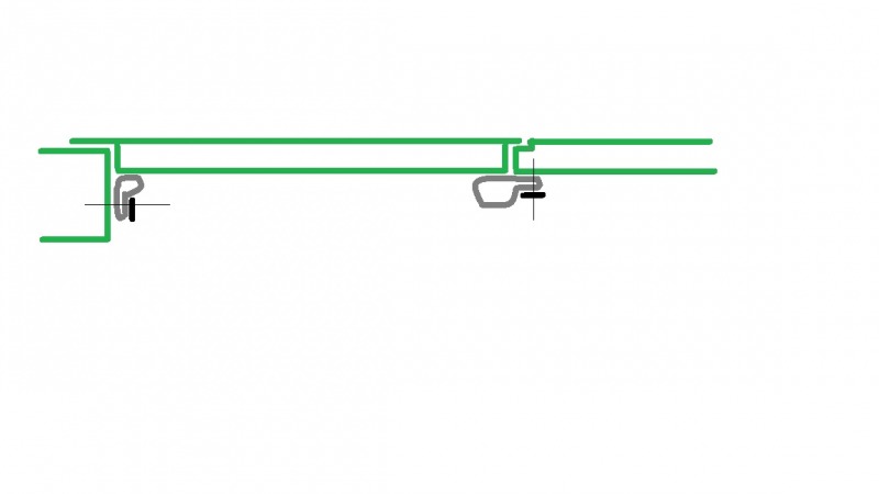

Сообщение от briancev
Если Я правильно понял, речь идет о щелях по периметру створки?
Если так, то неплохо подходит утеплитель для труб.
Он мягкий и позволяет перекрывать большие щели.
Крепится планками или стальными полосками к проему.
Когда ворота закрываются прижимается. Только нижнюю щель
по другому надо делать.
Как то так:

Я просто сделал завес из прорезиненного толстого брезента на расстоянии где-то сантиметров 30 от ворот.....и ворота обклеил пенопластом, закрыв крашенной фанерой (5-тислойкой).
Кстати, на Али такие светильники раза в три дешевле - почему там не купить? http://ru.aliexpress.com/premium/cat...=ru&isrefine=y
