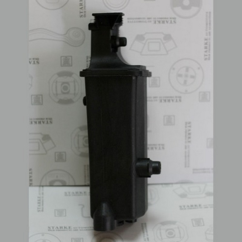

машину покупал с косяками, в том числе один из них уходящий антифриз.
Расширительный бачок является частой болячкой у х3.
Предварительно уже было выяснено что дело в нем (по луже на асфальте), либо в местах соединения, бывает течет с датчика (деталь 4), официальные сервисы предлагают замену датчика (200-500 руб), но чаще всего течет прокладка (уплотнительное кольцо), подходит от таз-а стоит несколько рублей. В моем случае течь была по верхнему стыку бочка.
Догадываюсь что не выдержал давления (возможно неисправная крышка), в первый же день после покупки решил не откладывать и заняться ремонтом.
Итого
– Крышка радиатор 124,59 р
– Бачок расширительный 1320,23
- Антифриз хз
- Работа хз

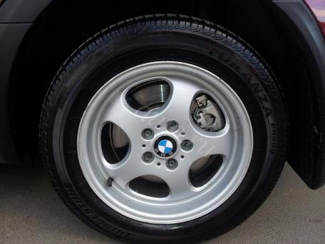

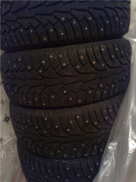

приближается зима,
х3 обладает редким размером заводской резины 235-55-17
все новое непомерно дорогое, нокиан 10 тыр за баллон.
с рук пытался найти что живое в уфе - не удалось за два месяца
покупать другой размер - не вариант, могут возникнуть проблемы с раздаткой и т.д. Начитавшись ужасов на бмвклабе, решил брать штатный размер. Там же и нашел, с пересылом из питера. Хакка 5, бу 1 сезон (как у меня на дастере прям).
Вышло вполне бюджетно
Жду с нетерпением зимы, снега....

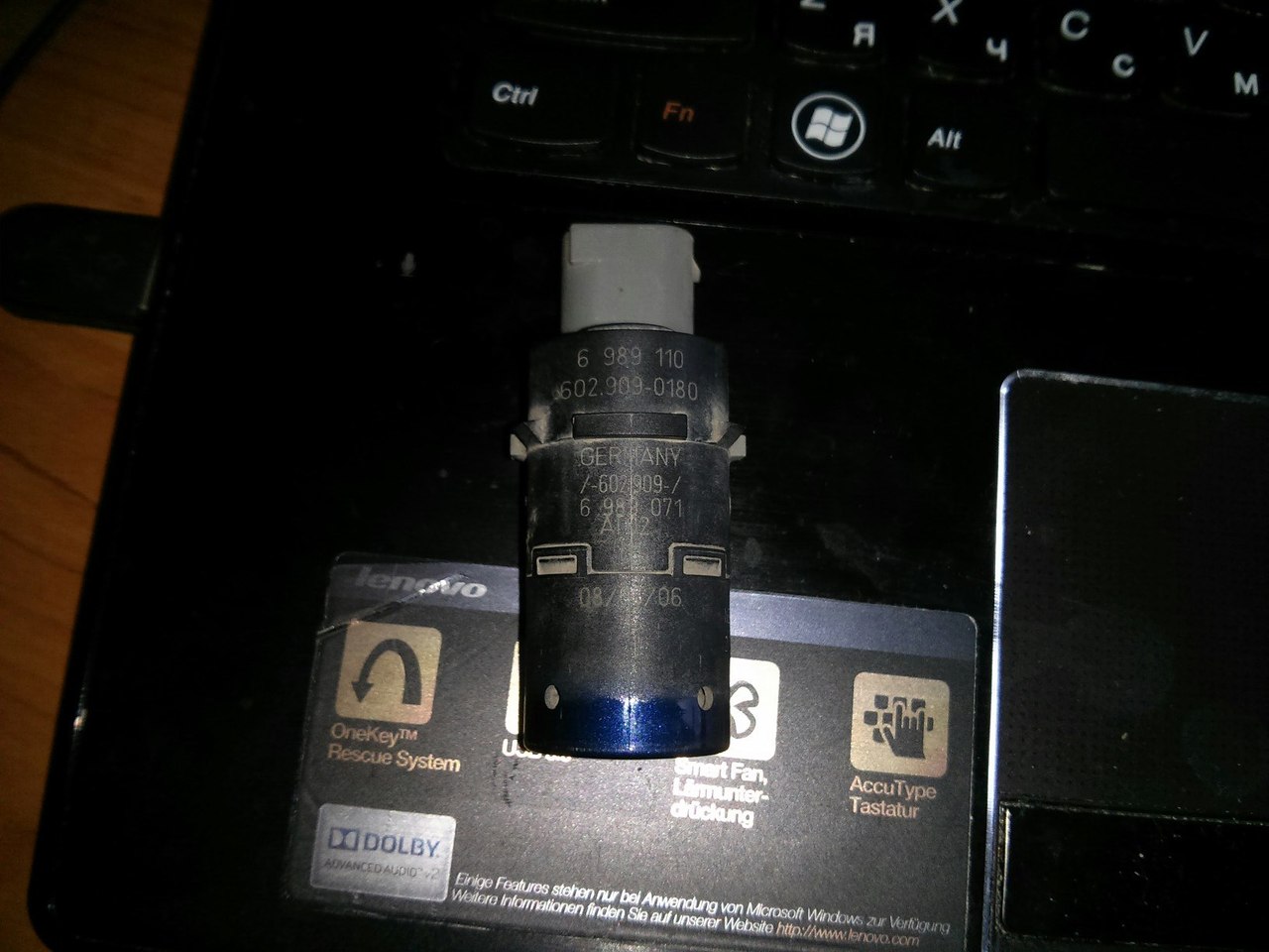

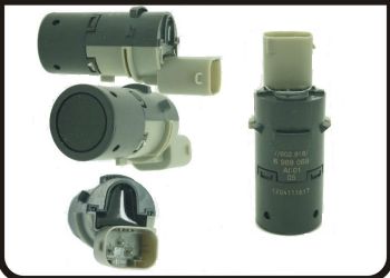

Реанимация штатного парктроника
Забегая вперед - будет много букав, если лень читать, можно посмотреть видео в конце
покупать машину с неисправностями, это не только хороший повод для скидки, но и необходимость устранять эти косяки или же неисправности. Покупая машину далеко не новую, таких мелких и не очень косяков набралось много, прошлая хозяйка женщина особо не уделял внимания машине Ладно хоть ТО во время проходила.
Так вот, с первого дня не работал парктроник, а на бмв их два - передний и задний, итого 8 датчиков. При том если перестает работать хотя бы один ультразвуковой датчик - то перестает работать вся система. Есть простой способ узнать исправность или не исправность датчиков, включить принудительно парктроник (на Parking-е например). Исправный датчик, должен излучать колебания, которые ощущаются пальцами (или ухом, если прислонить ухо). По сути это динамик, только в ультразвуковых частотах. Методом диагностики было приговорено аж 4 датчика! Два спереди и два сзади
Оригинальный неокрашенный датчик стоит (код 66206989069) аж 3,5-5 т.р.
Не оригинальный (VEMO V20720014) от 1500руб.
Учитывая что диагностика насчитала аж 4 неисправных, даже замена на не оригинал выходит в неприличную сумму (для парктроника-то!).
Почитав бмвфорум, узнал что неисправность датчиков вещь редкая (ибо это динамик, чему там ломаться-то?), и дело в контактах, было решено сделать ставку на них (на плохие контакты).
Но не забываем, это же бмв и тут не бывает простых путей, для замены задних датчиков достаточно снять запаску, чтобы подлезть к ним, то к передним только снимать бампер!
Учитывая что бампер у меня нуждался в ремонте, меня это не смущало, купил на всякий случай два датчика, нашел на ебее за 700 руб.
В итоге все таки один понадобился (на одном из родных датчиков был сломан коннектор). Для пущей надежности все коннекторы были посажены на суперклей, при желании снять их можно, но так вероятность что дольше проработает.
Ну вот вообщем и демонстрация работы исправного парктроника.
по расстоянию примерно 10см. Как видно по видео, ближе уже не куда, да и страшно
ИТОГО: бюджет 700 руб, времени два часа (учитывая что бампер уже был снят). И радости нет предела

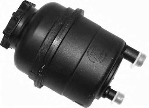

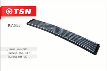

предстоящее ТО
пишу с ценами, для информативности
Что необходимо сделать
1)Заменить корпус форсунки высокого давления левой фары (протекает по шву?), вместе с форсункой – повреждено в результате ДТП
-61 67 3 414 960 Корпус форсунки высокого давления 1701,00р
-61 67 3 414 961 Головка форсунки Л 1027,00р

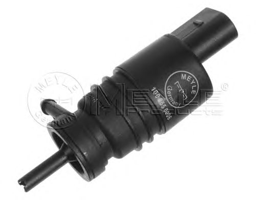

2)Заменить Насос стеклоомывателя заднего стекла VIEROL V20080378 392,00р
3)Заменить жидкость ГУР, вместе с фильтром (бачком)
- 83290429576 PENTOSIN Гидрав.жидкость PENTOSIN CHF 11S (1л) 624,00р
- 3146320000 MEYLE Расширительный бачок гур 519,00р

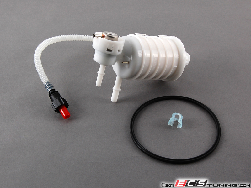

4)Заменить топливный фильтр
16 14 6 766 158 идет с регулятором давления, 3374,00р
5)Заменить салонный фильтр перед зимой
- 97555 TSN фильтр салонный угольный 277,00р
6)Провести диагностику подвески – появились посторонние шумы при проезде неровностей.
7)Провести замену технических жидкостей в
- Раздатке (83220397244 BMW Трансм.масло BMW Getribeoel TF 0870 1л) 1887,00р
- Редукторах (Castrol 4504010060 SAF-XO 75W-90 2л думаю хватит) 864,52р.
