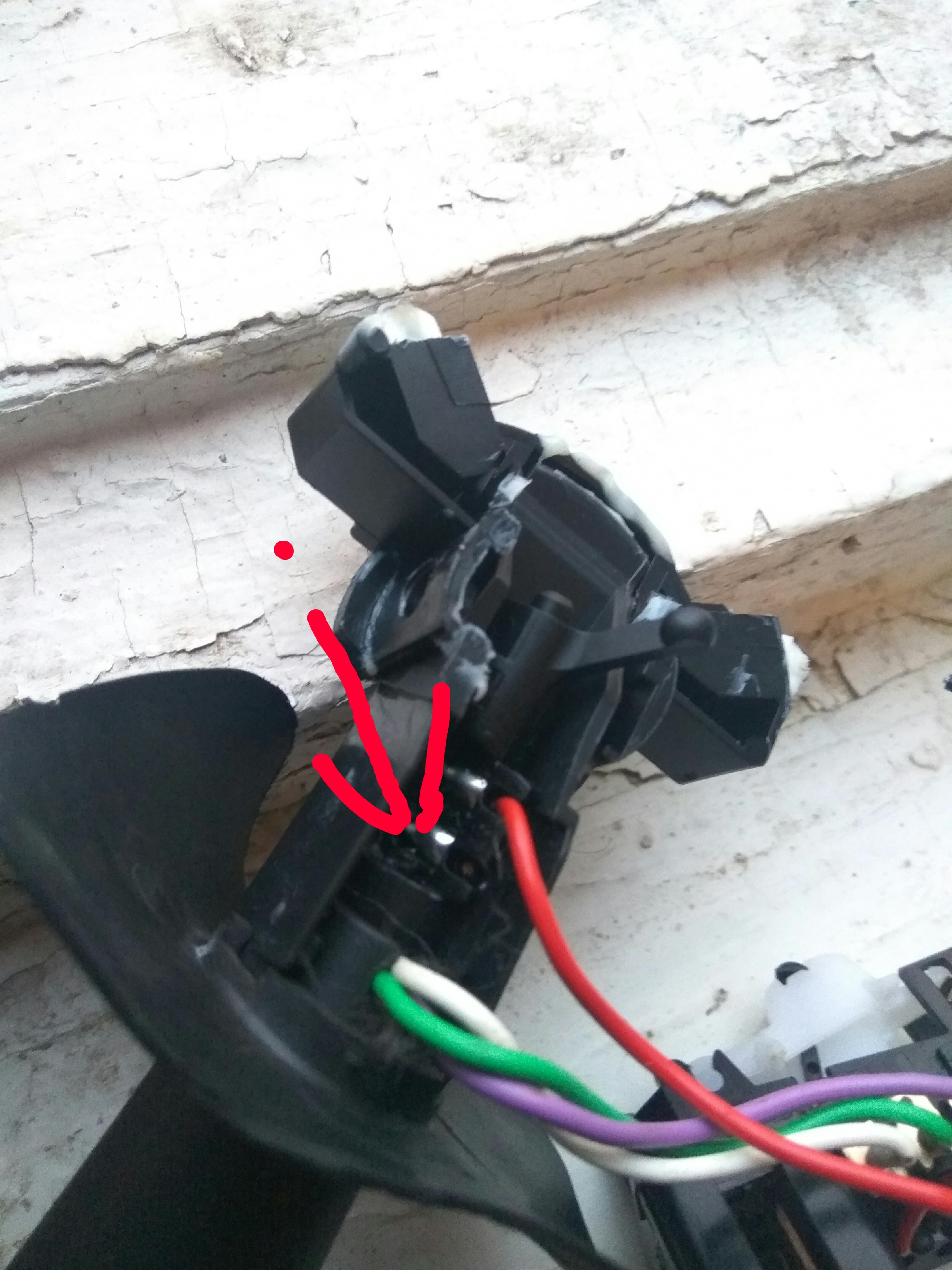

Виновник пропажи сигнала черный провод, крайне жёсткий и не гибкий, осуществляем пайку к месту обозначенным стрелкой и кайфуем "забибикивая" всего и вся)))

Машинка 2012 года, пробег 99000 км. На днях пропал сигнал (пользуюсь им довольно часто, поэтому явно с поломки прошёл не год), перелопатил эту тему - спасибо всем описавшим способ её решения.
Оказался переломан черный провод, он ещё и вылез из своего крепления в рычажке. Чёрный провод выкинул, вместо него нашёл более мягкий, запаял это всё, не заморачиваясь с оборотом проводка вокруг рычажка. Всё работает (не знаю только, надолго ли).
Не знаю, кому как, а мне наибольший гемор доставили торксы , которые соединяют верхний и нижний кожухи рулевой колонки. Глаза мелкое уже плохо видят, поэтому переплевался и потратил кучу времени, пока опытным путем не выяснил, что для их отворота нужен Торкс на 15.
