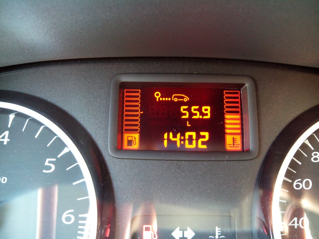

Всем доброго дня!
Заметил следующую особенность: бак Дастера моей жены вмещает больше топлива, чем в моей машине.
У меня Дастер 2,0 4х4 2012
у жены Дастер 2,0 4х2 2013
Заправляемся на одной и той же заправке BP: при этом я больше 50 литров в свою машину заправить не могу, даже заливая тоненькой струйкой.
-у нее спокойно можно залить 55 литров и есть еще запас.
по сути ее бак очень похож по вместимости на бак Логана -туда я заливал ранее до 60 литров.
P.S. Прошу участвовать в опросе, для того чтобы выяснить - актуальна данная тема или нет (возможно у меня просто зрительные иллюзии).
Заранее благодарю.

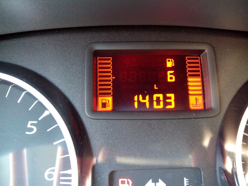

Я и смотрю в диагностическом режиме. Бк нет, но по версии прошивки, все функции на месте, нужно лишь некоторые манипуляции с проводами (про это есть отдельная тема). У меня показывает.
---------- Добавлено в 21:46 ---------- Предыдущее написано было в 21:45 ----------
Сообщение от Iron
Почему только "говорили"? Действительно не показывает.
Ну так, у меня показывает! Сами думаю убедились!
Renault Duster 2014. 2.0L. 4x2. АКПП. Expression. (магнитола - прош. 2030. одометр - прош. 011622)

Сообщение от Юрий.D2014
Повторяю:
Сообщение от Iron
возможно на машинах 14 года эти косяки БК исправлены
Либо это исправлено на машинках с АКПП и передним приводом.
У вас ведь и версия прошивки другая. Да и прошивка магнитолы тоже новая.
Так что какие-то изменения/отличия определенно есть.
Сообщение от d-r Gashe
Да нефиг на БК валить. Данные о количестве бензина идут с поплавка через переменный резистор, а эта "парочка" конструктивно не может показать точнее 1-2л(это в лучшем случае). в плоском баке. Еще хуже в начале-конце диапазона. К тому же горизонтальность бака влияет.Так что дискретность палочками вполне оправдана. У меня лично если остаток показывает 7л, то при заливке 40л результат 47 плюс-минус 1л. Если заливать "до полного", то запихивается до щелчка еще литра 2 сверх 50-и, не больше.
Так никто тут и не утверждает вроде, что ДУТ это точный измерительный прибор, IMHO всем понятно, что это всего лишь индикатор.
Однако, на Логане, при аналогичной конструкции (если они вообще не полностью идентичны) таких глюков с показаниями остатка топлива не было.
Кроме того, каким боком ДУТ относится к дискретным показаниям мгновенного расхода в диагностическом режиме?
Насколько я помню, наш диагностический режим выдает только значения 1.1, 1.4, 1.9, 2.8, 5.7, 5.8, и затем почти всегда 144. Лишь очень изредка мелькают еще и значения 5.9, 6.0 и 6.1. Возможно летом еще видел на ХХ 0.9, хотя в этом не уверен - не помню точно.
Все - других значений ни разу не видел, хотя неоднократно пытался.
На Логане же аналогичный БК показывал плавное увеличение расхода, в соответствии с нажатием педали газа и с нагрузкой, с дискретом 0.1.
В общем, IMHO налицо кривая прошивка ЭБУ приборной панели.
А сам ДУТ похоже вполне умеет выдавать и минимальные показания, т.е. и менее 5 литров.
