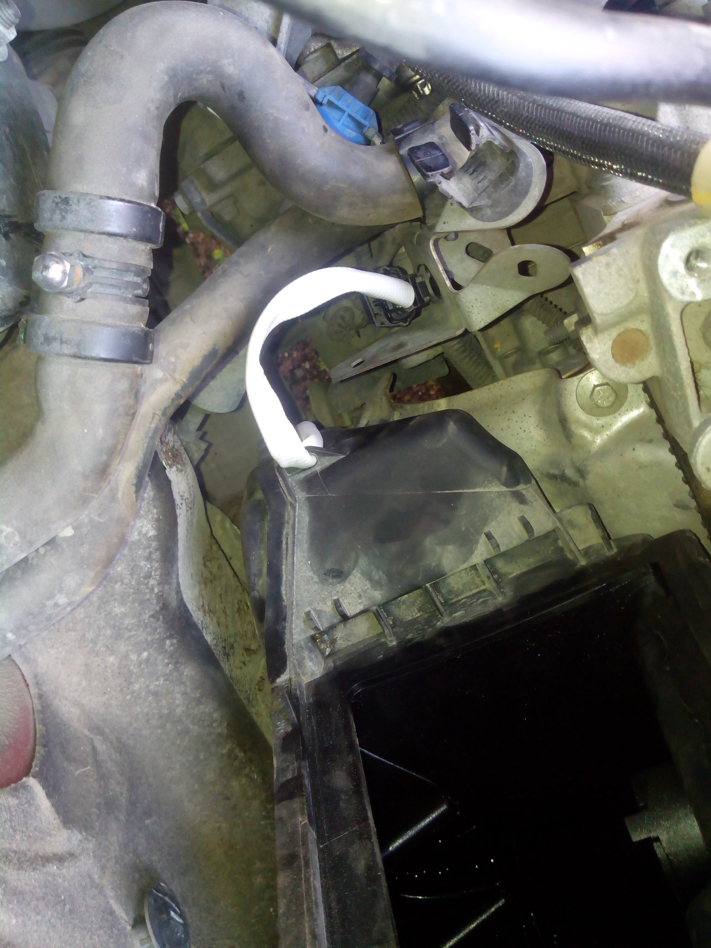

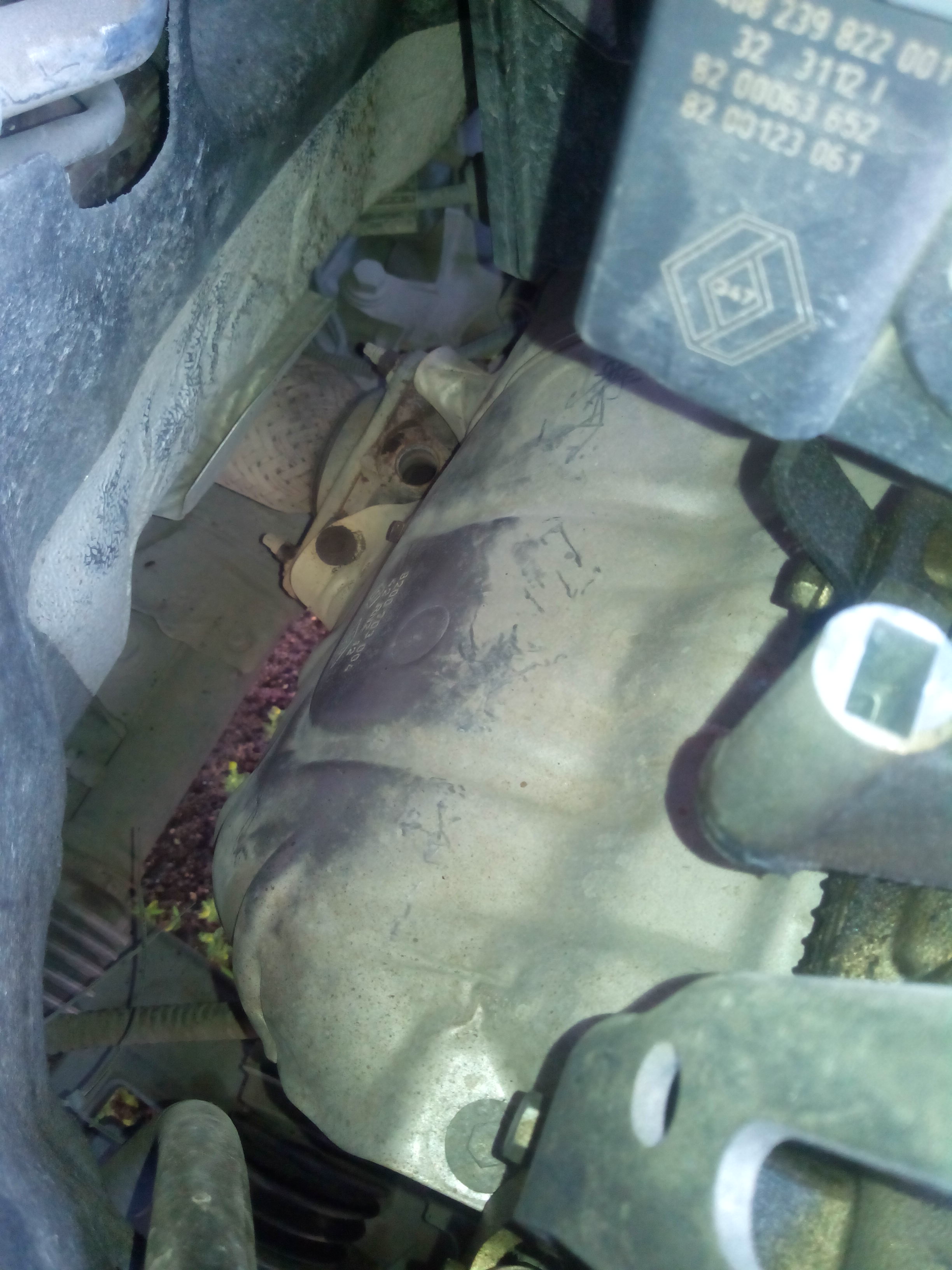

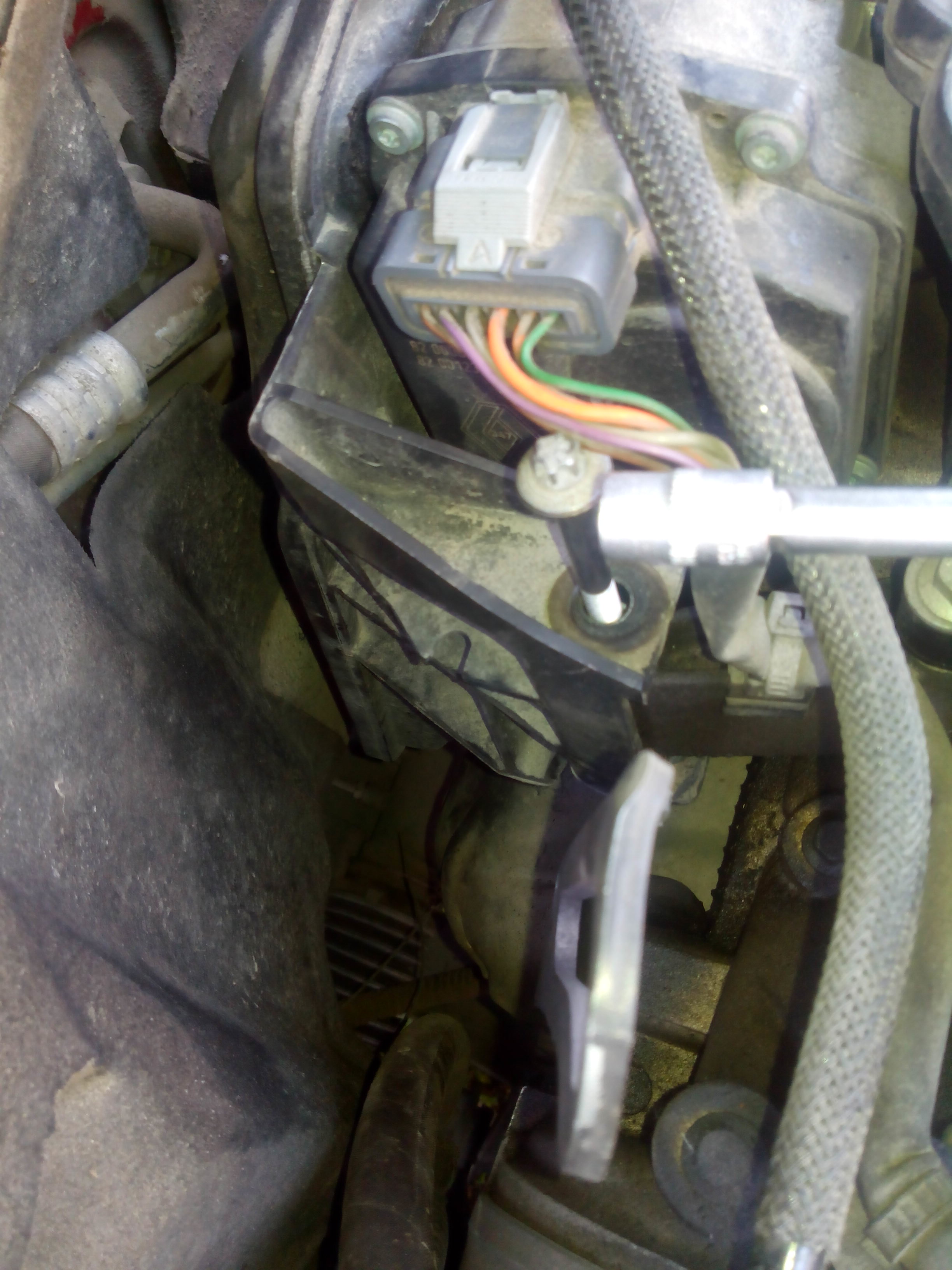

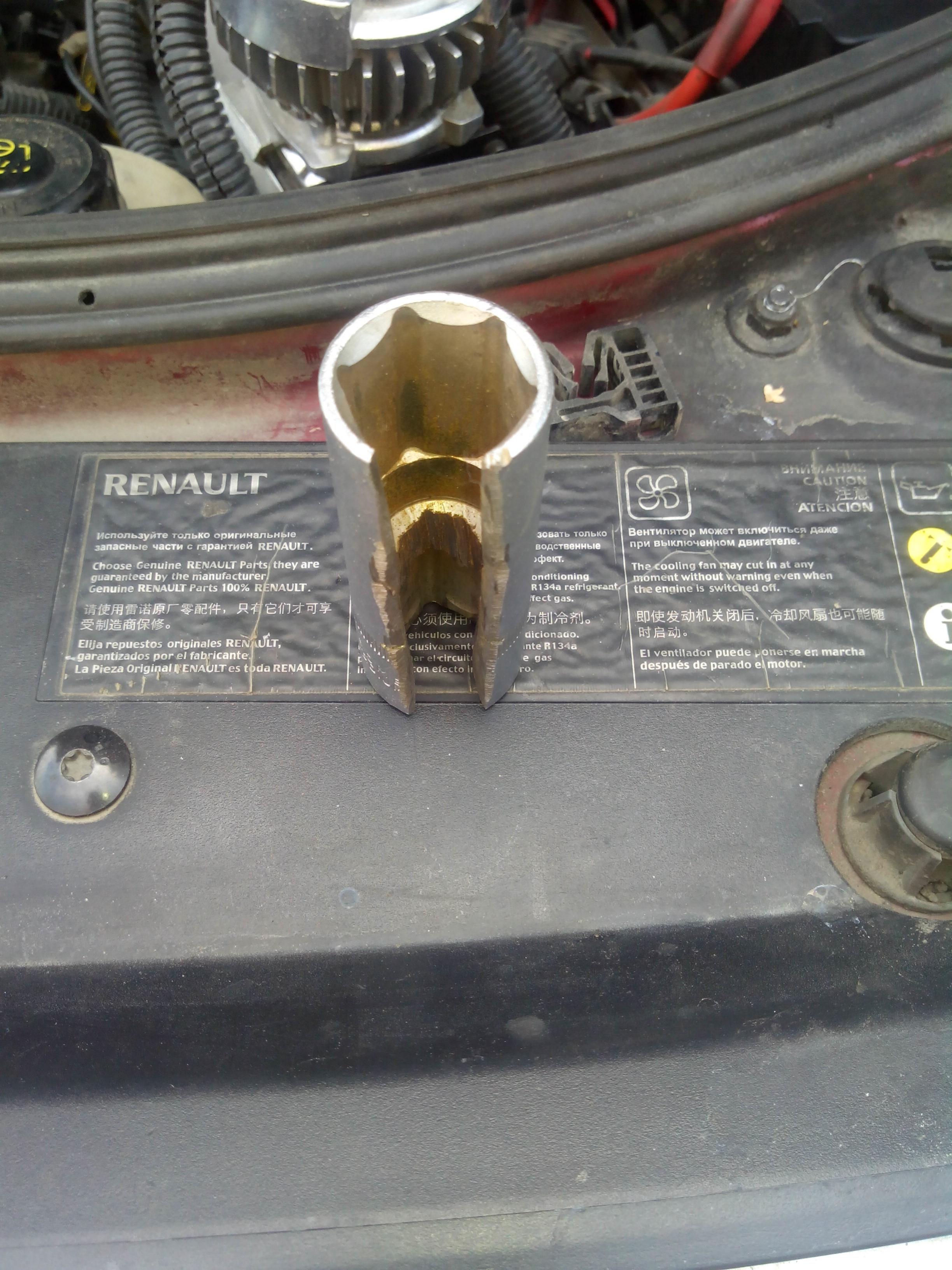

вот фото как снять поставить первую лямбду.
пришлось исковеркать флексом ненужную удлиненную головку на 22.и открутить два болта и отодвинуть корпус фильтра.
