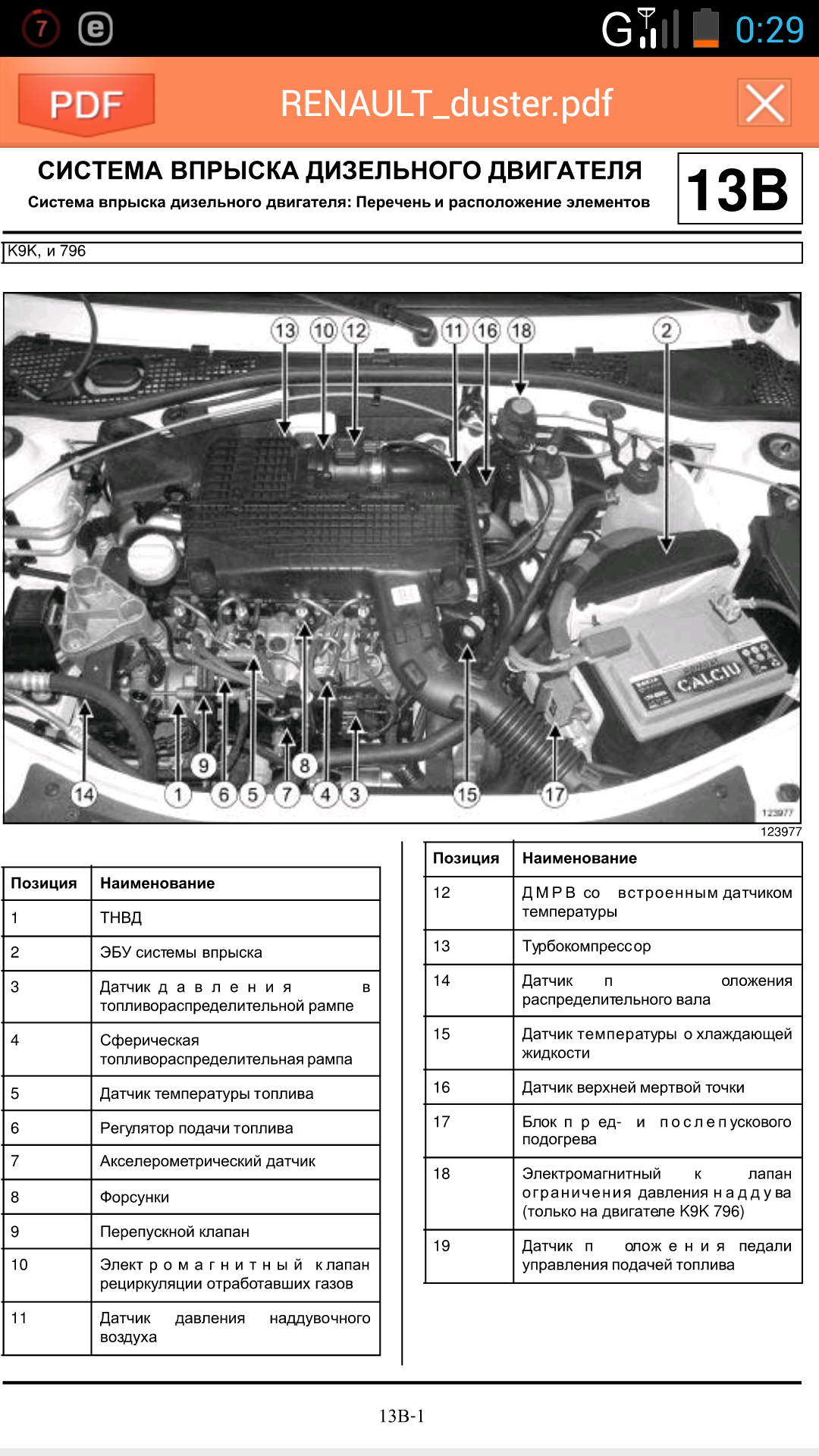

З
Сообщение от AkOm68 Посмотреть сообщение
Daster1.5, ИМХО нужно искать датчик отвечающий за ускорение....на первый взгляд - воздушный, но могу и ошибаться....
Обычно при резком ускорении подаётся обогащенная смесь топлива и кислорода, раз с топливом все гуд, то остаётся.....
Акселерометрический датчик? В середине движка он установлен. У меня ни какой фишки на него не приходит почему то. После замены движка уже полтора года так проездил и недавно решил почитать, что за датчик и стоит ли в нём фишка. Позже попробую ещё раз всё осмотреть и найти эту фишку.
