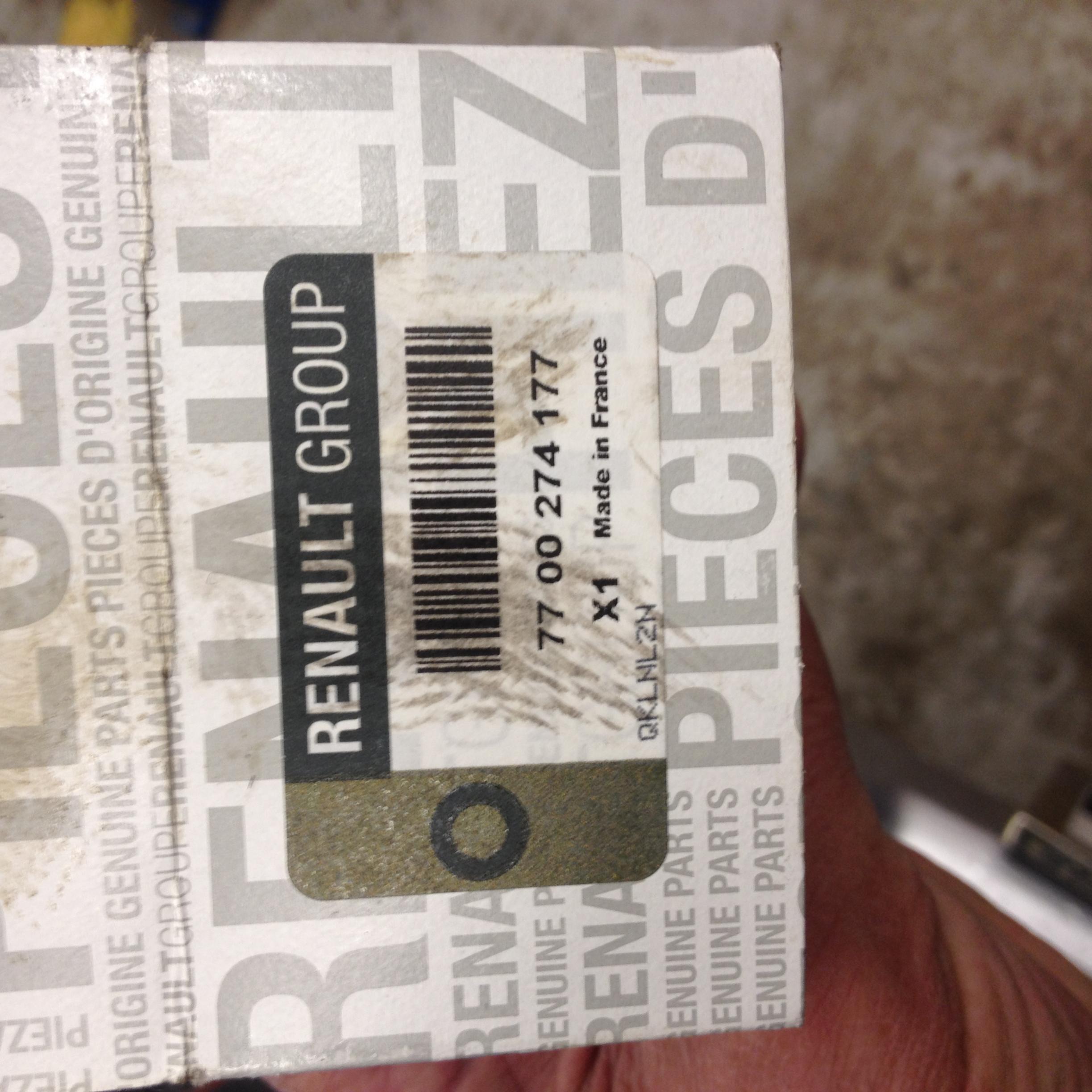

Что то я запутался по масляному фильтру, нашел 2 артикула: 7700274177 и 8200768913. Оба в автодоке бьются как оригинальные. Так какой идет на двигатель 2.0/143 л.с. ?

Сообщение от Сергей В.К.
7700274177
Поставили при ТО2 пару дней назад. Елочка, резьба, коробка - посмотрел, все оригинал. Но сам фильтр гном какой-то.
Ставят оба, но второй чуть выше. Сам в последнее время перешел на Mahle OC 467.
На 2-х литровый мотор нужен 8200768913, это я знаю стопроцентно, а вот фильтр с номером 7700274177 идёт на 1.6 моторы. Разница у них как уже писали уважаемые коллеги в высоте корпуса, 913-й выше на 5 миллиметров чем 177-й. Соответственно фильтрующего элемена там несколько больше. В остальном разницы нет и оба оригиналы.

Re: Двигатель 2.0 л. (F4R 16v) + и -
Сообщение от seksot2004
Вот я когда увидел, что фильтр на глаз меньше пошел к старшему мастеру. Он пробил по компу - нет говорит, он самый. У него стопка фильтров лежит на столе. Вот говорит - от KIA, распечатал там еще меньше фильтр миллиметров на 5, и по диаметру чуть меньше.
Я упаковку на всякий случай сфоткал, думаю дома посмотрю. Это как на Жигулях. На троешный двигатель уже с завода последнее время шел восьмерочный фильтр. Кто помнит, он ниже по высоте. Но нафига туда ставить восьмерочный, где нормального размера влезает.
Сообщение от Scorp 3
В 2.0 на 146% идет 913 фильтр. Он тоже милипизерный, но чуть больше. Характеристики такие же.
Единственное помимо чуть бОльшей площади фильтрующего элемента у 913 не встречались проблем с разрушением обратного клапана.
Однако повторюсь, что поводов для беспокойства нет. Если параноя совсем замучает - фильтры можно поменять без слива масла т.к. фильтр находится выше уровня. Т.е. можно не сливая масло фильтр отвинитить и закрутить новый, но смысла нет.

Все ясно, особой разницы нет, но по возможности нужно ставить на 2.0 с артикулом 8200768913. Всем участвующим в дискуссии спасибо!
