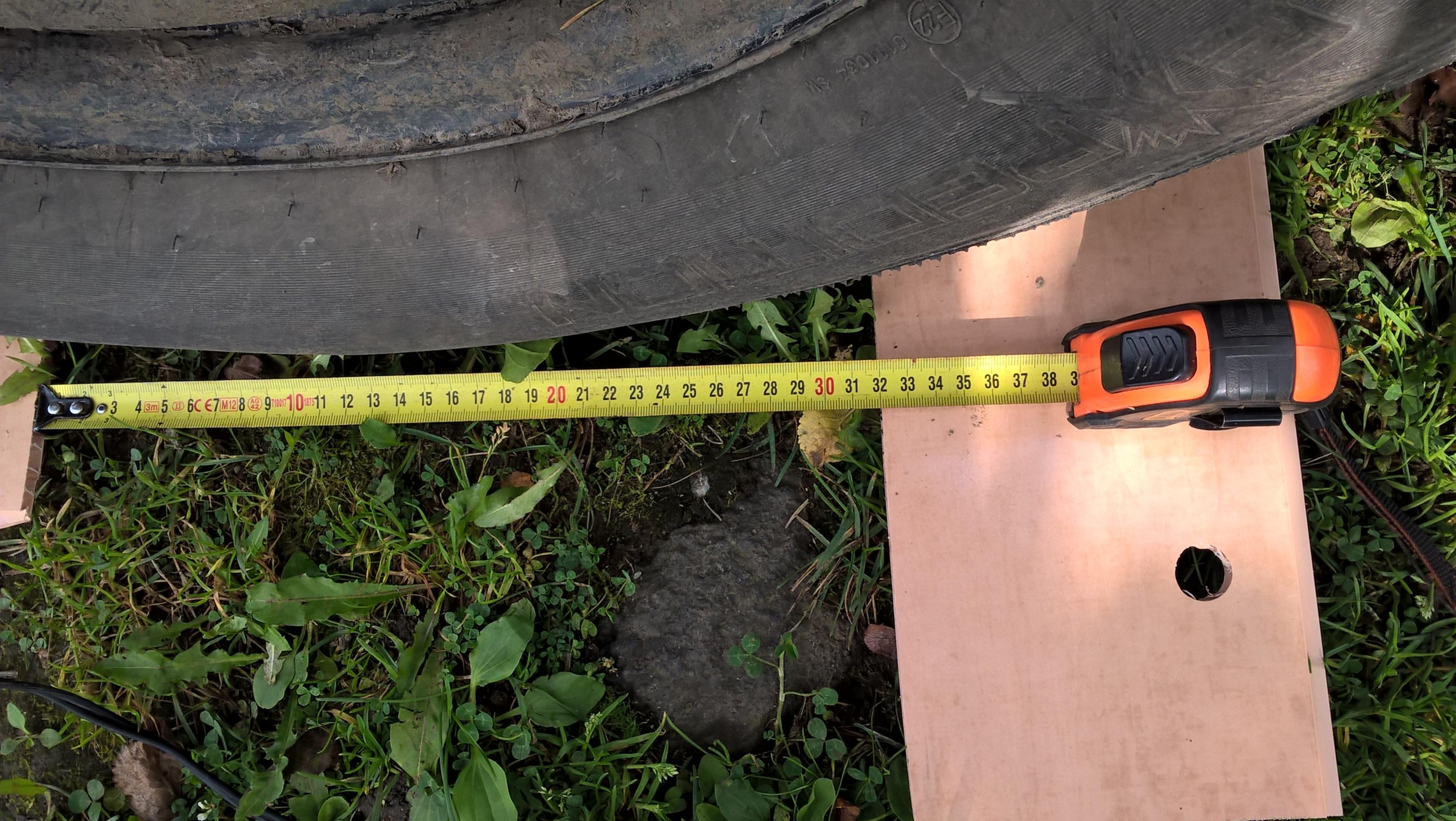

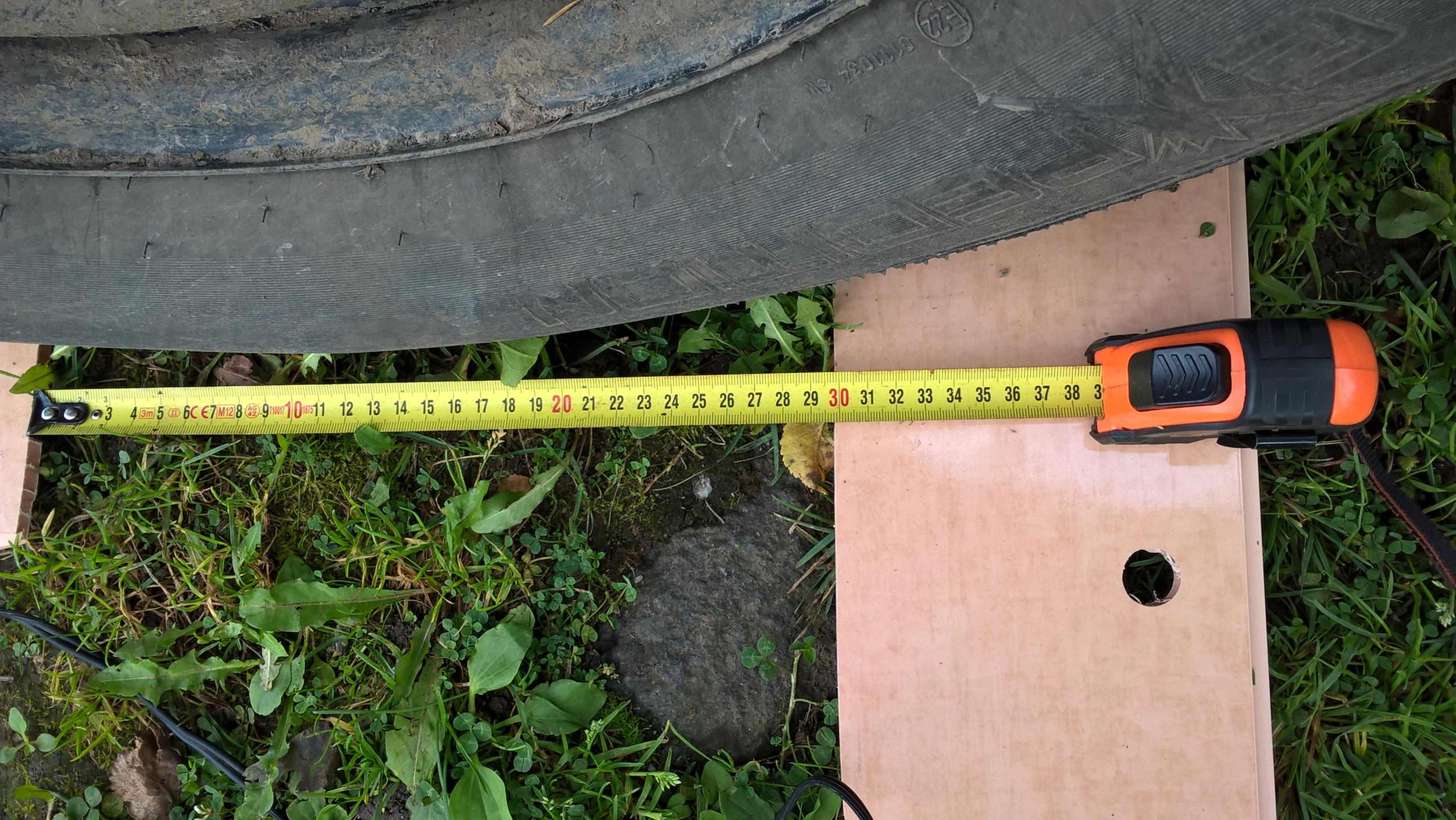

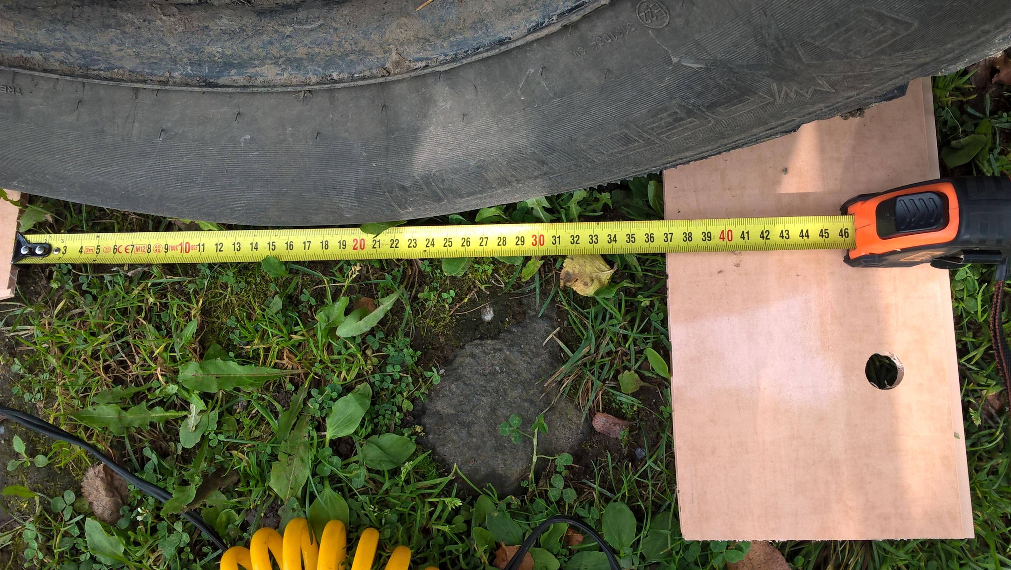

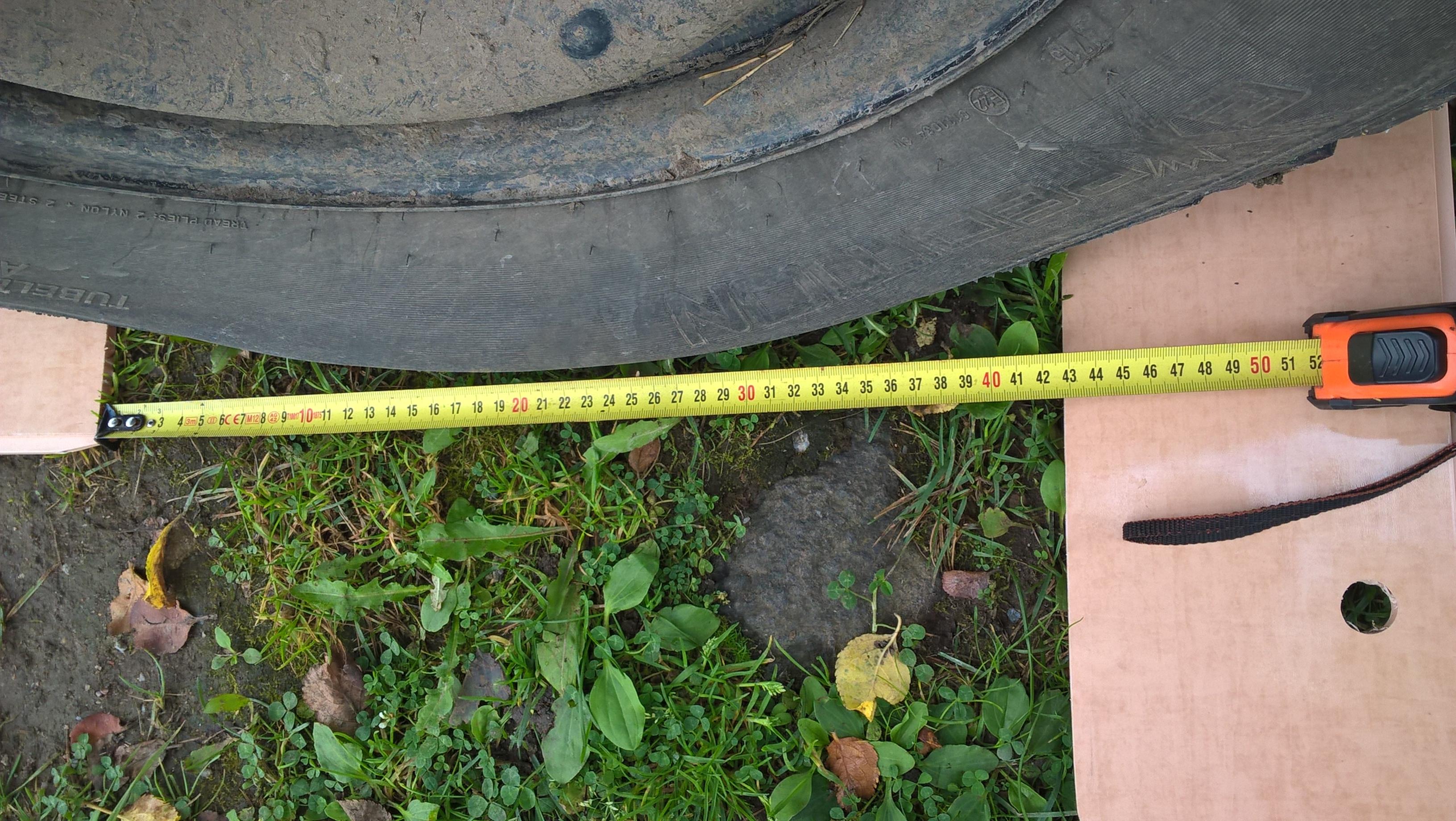

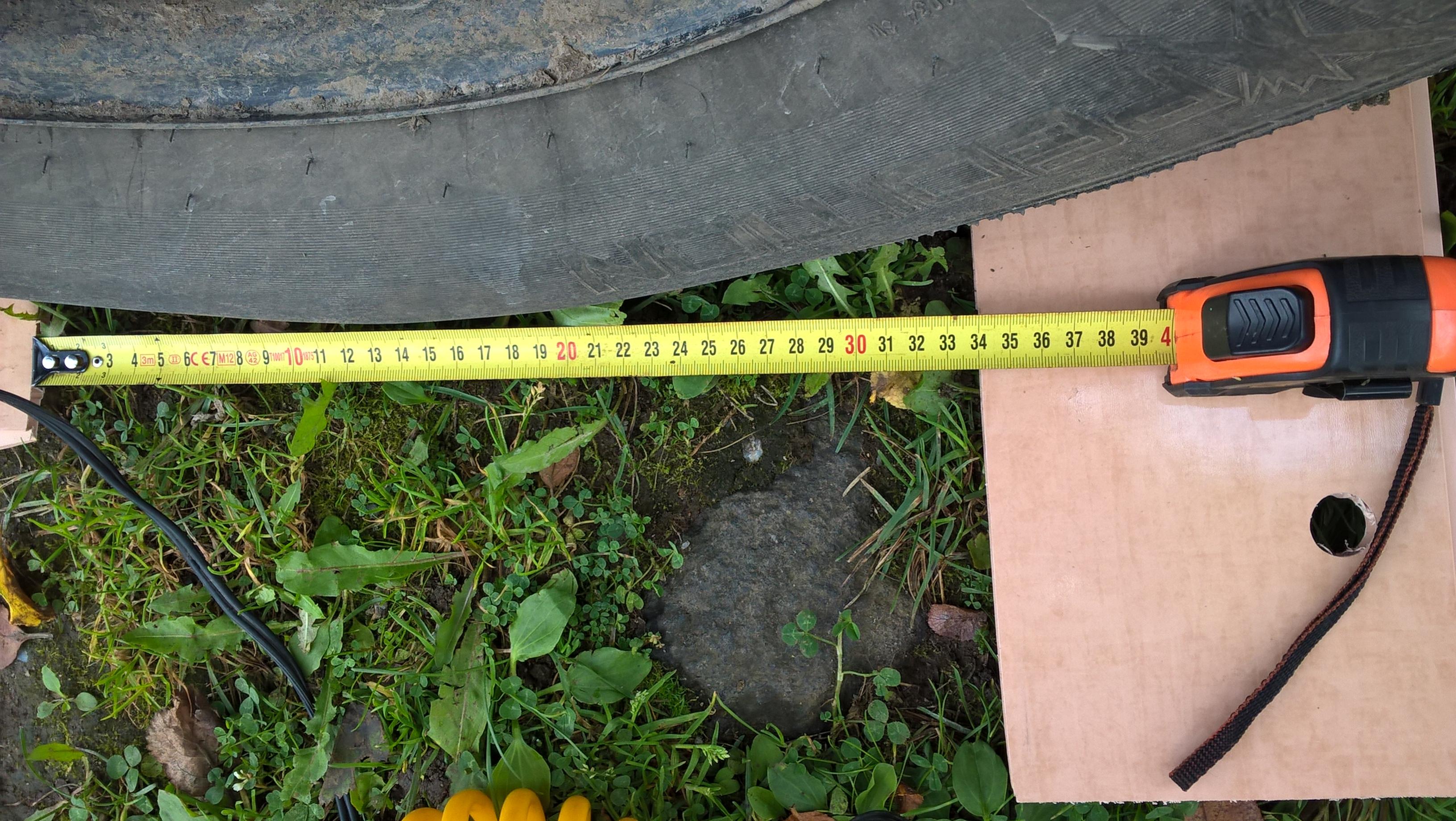

Вот резина при разном давлении
2,4 2,0 1,6 1,2 0,8 0,4
Название: 29 см 2,4.jpg
ID:	121099   Нажмите на изображение для увеличения
Название: 30 см  2,0.jpg
ID:	121100   Нажмите на изображение для увеличения
Название: 32 см  1,6.jpg
ID:	121101   Нажмите на изображение для увеличения
Название: 34 см 1,2.jpg
ID:	121102   Нажмите на изображение для увеличения
Название: 37 см  0,8.jpg
