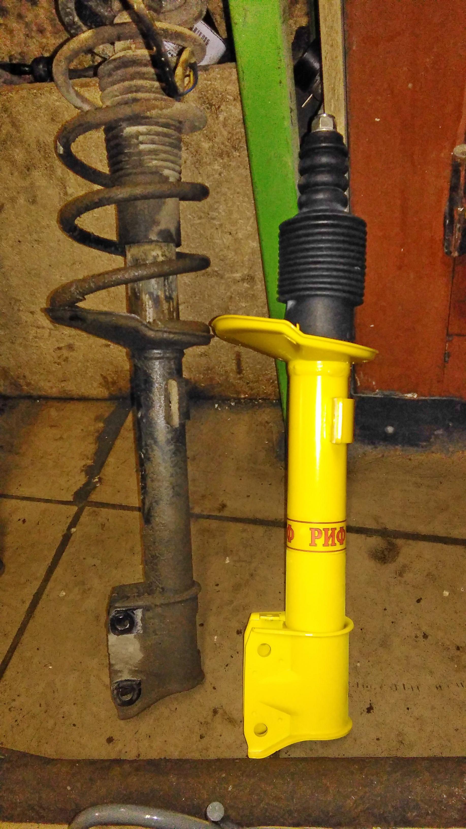

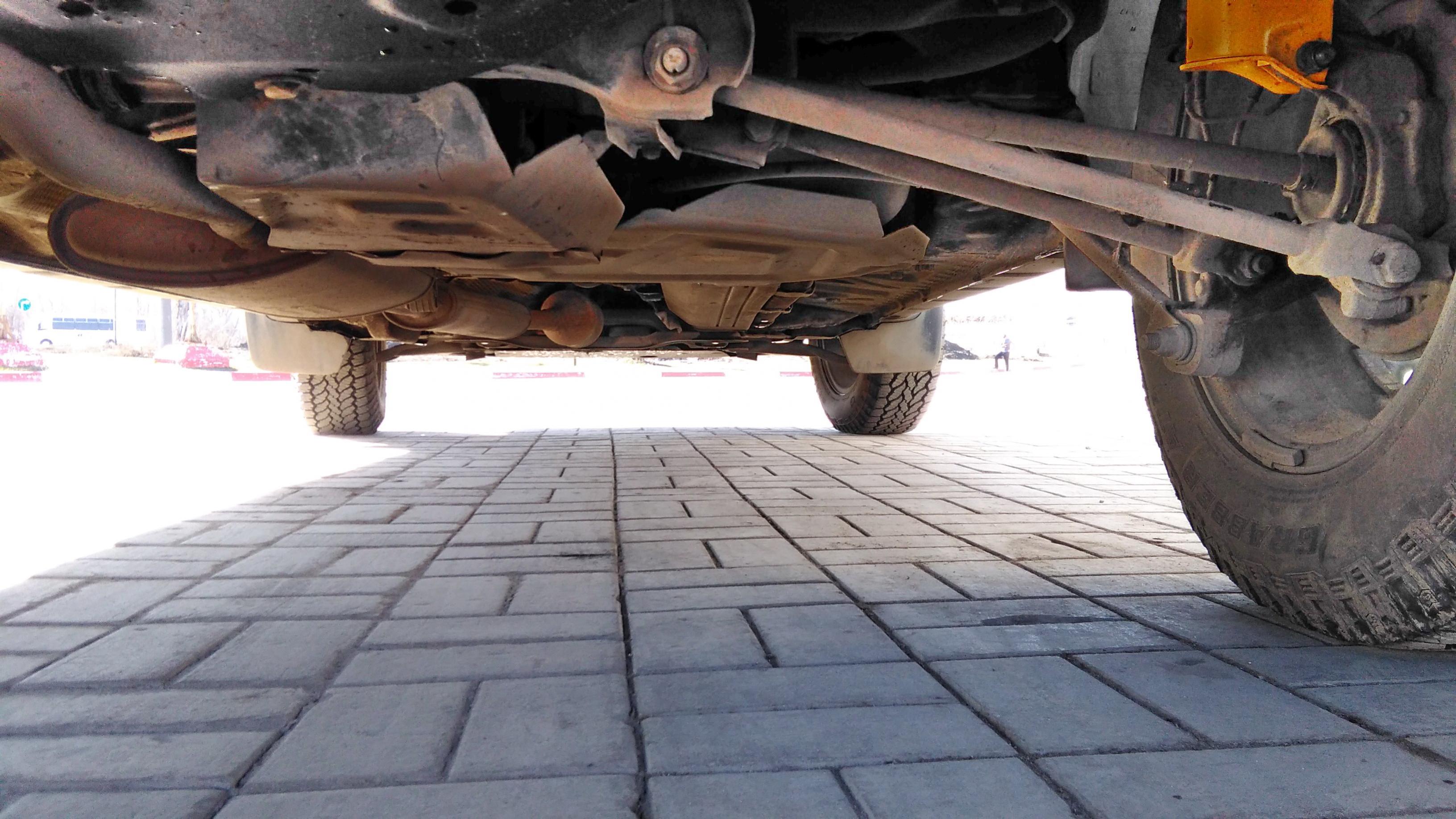

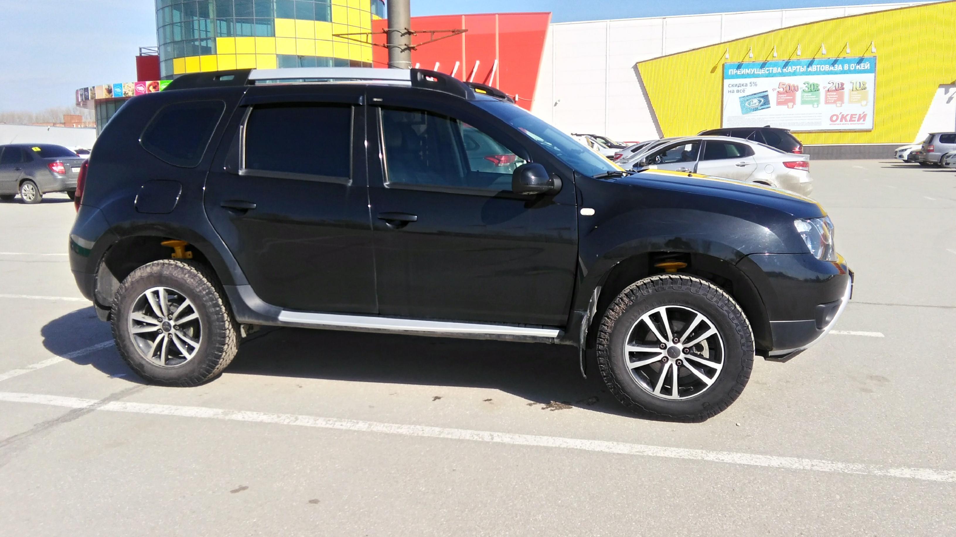

Поставил комплект от РИФ (стойки и пружины)
Было от центра колеса до арки 44см по кругу, стало спереди 49, сзади 50см. Стабилизатор задний снял, думал без него ходы лучше будут..
углы задних приводов вот такие
Вибрации при разгоне на второй - нет или очень незначительная. Какая она должна быть, как ее заметить ?
Подвеской в целом доволен, не скажу что жестче, все неровности проезжаются комфортно. Лежачие полицейские проходятся приятно, без ударов. Сами стойки - значительно толще штатных, шток так вообще в полтора раза толще. Пыльники из хорошей прочной резины.

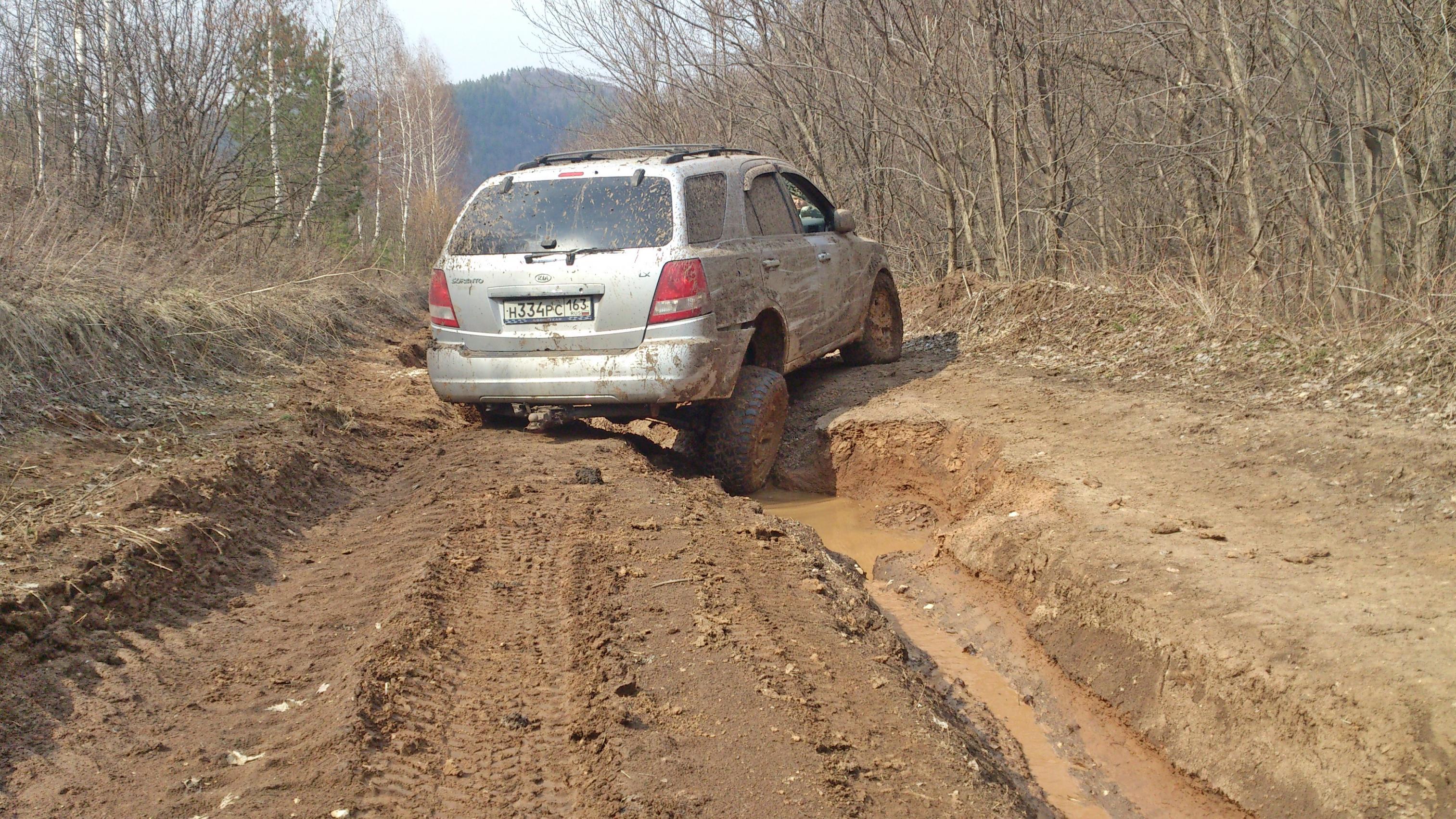

Теперь о ходах подвески - все печально
Сзади домкратил - ход на отбой всего 6см, и углы привода сзади становятся критическим. Это без стабилизатора. Подумаю, может назад его поставлю..
короче, как на фото ниже - дастер не умеет
ps. это не отвалилось это рабочий режим заднего моста на моей прошлой машине

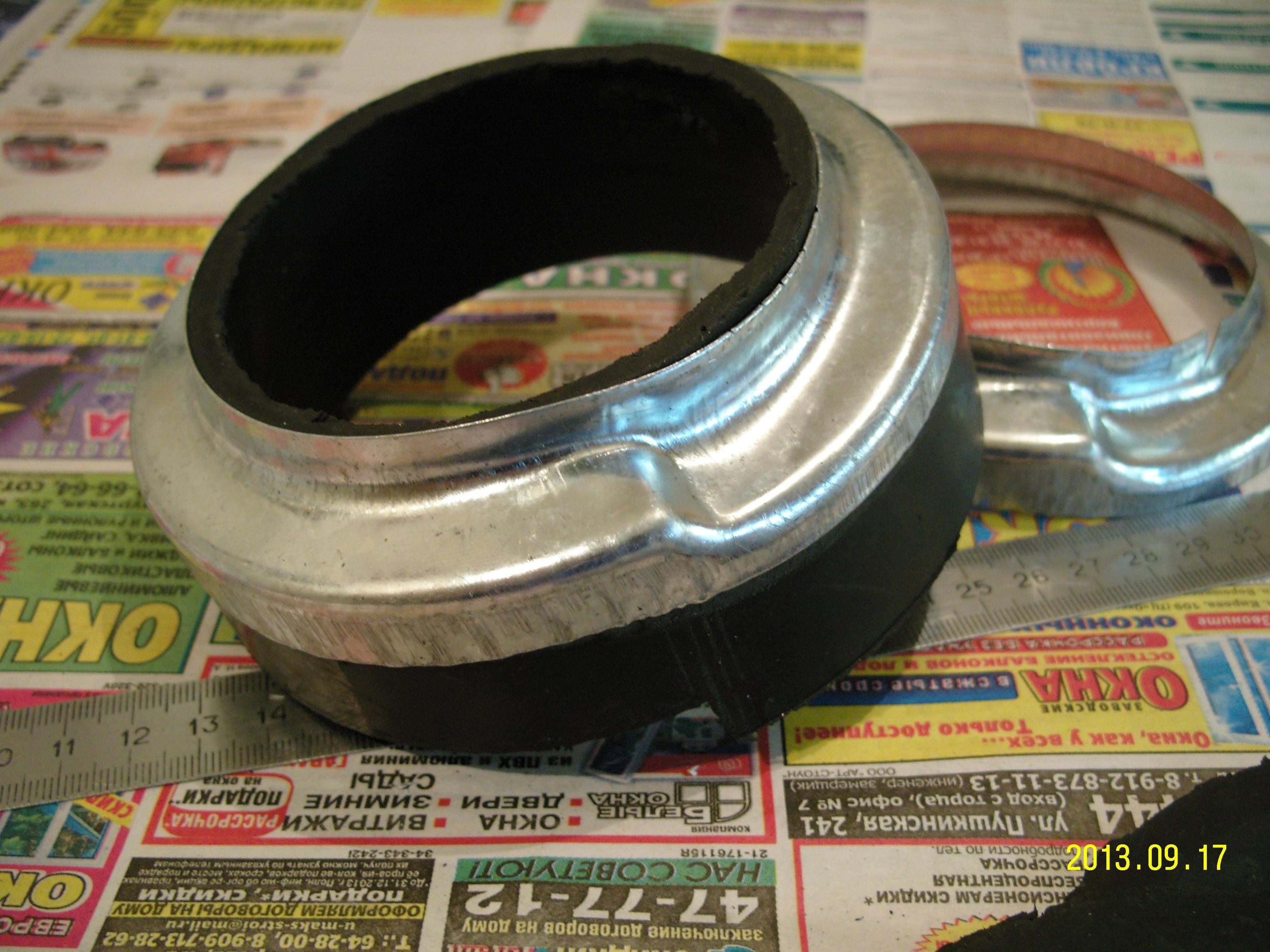

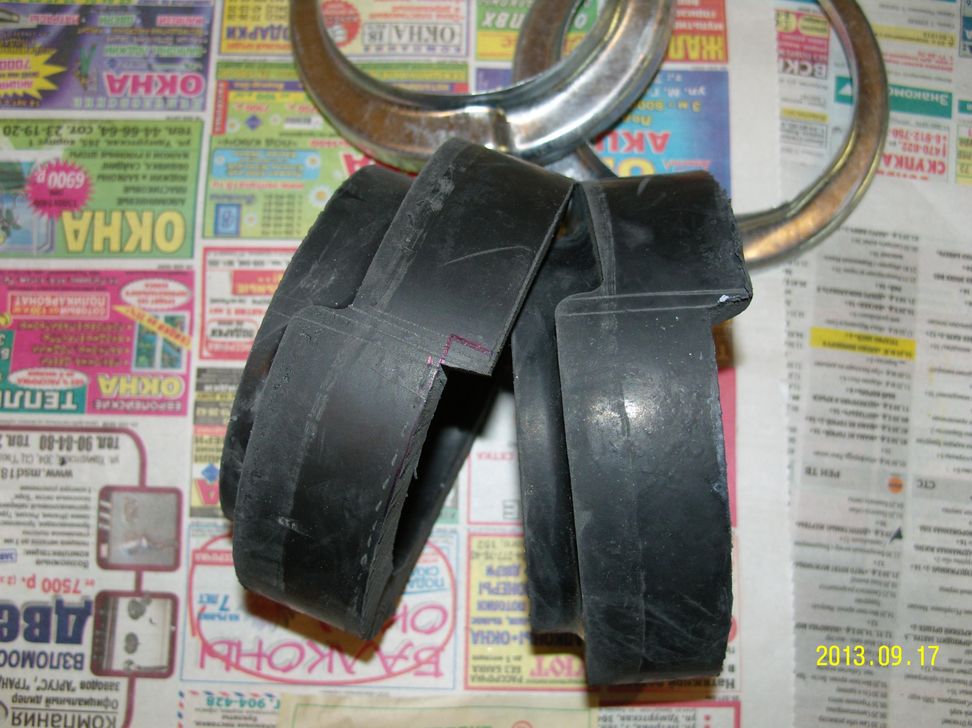

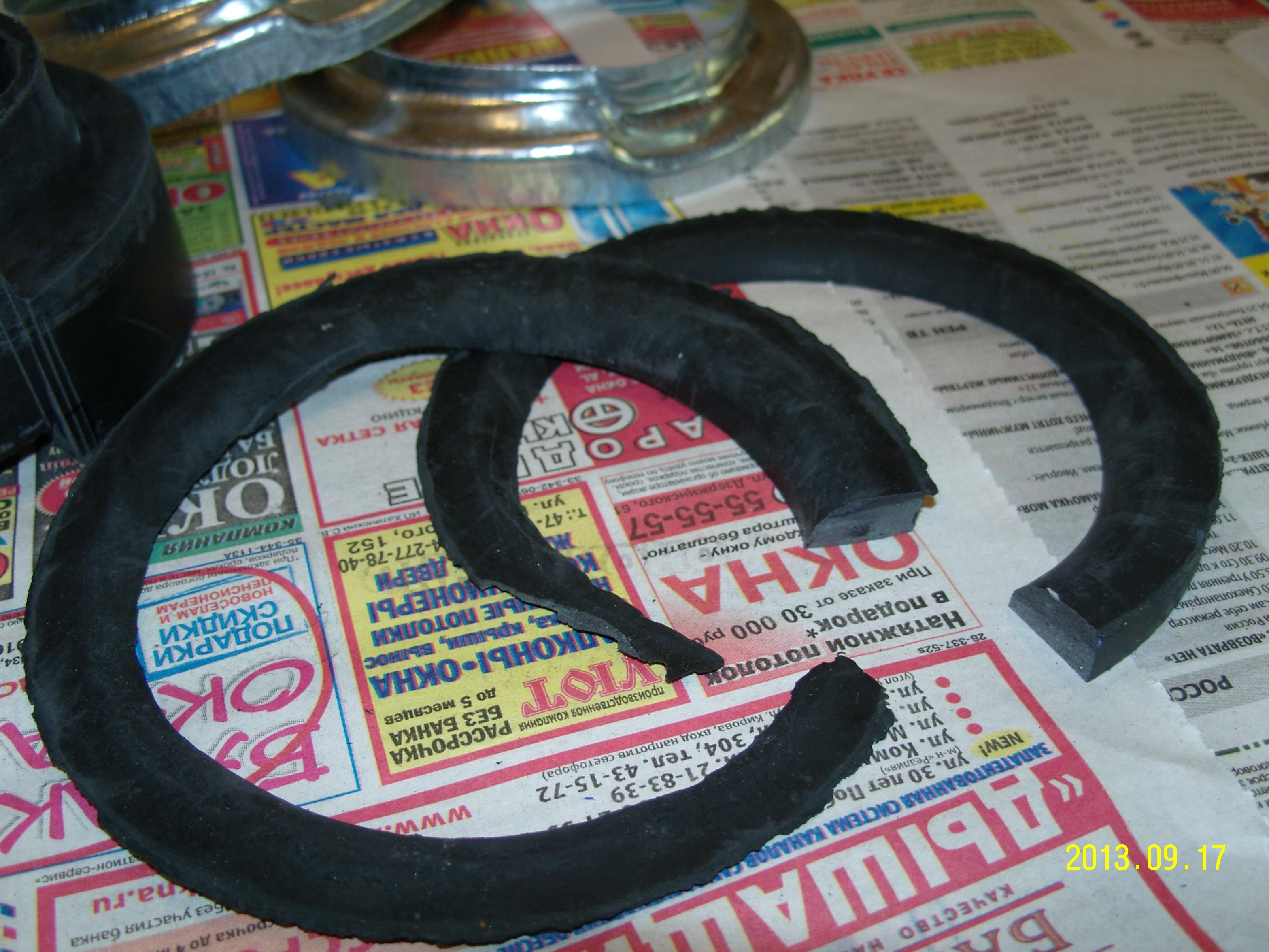

Если задние пружины просели на 30 мм и вы хотите вернуть всё в сток, то есть 2 правильных варианта:
1. Новые пружины.
2. Компенсатор просадки пружины высотою ровно 30 мм. Ни больше, не меньше. Тогда амортизатор вернётся в исходную рабочую зону.
Самый простой компенсатор - удлинитель пружины - изготавливается из прокладки от классики. См. фото.
Главное понять на сколько мм просела пружина и этой величине должна равняться высота толстой резины, которая на фото идёт винтом, повторяя конфигурацию верхней опоры пружины.
А почему вы мерите до центра колеса? На айронмэнах до края ступицы спереди 49, сзади 51. С просевшими 48 и 49см. И у вас на фото штатный амортизатор такой же, как и Риф по размеру и посадке чашки пружины!?

Измеряю от центра, да, т к он один. Край ступицы - есть верхний, есть нижний, я не знаю до куда мерить... Чашка внешне такая же, но не мерил. Про ход подвески с мостами - это ирония, скорее для других фото, что 'как дастер не лифтуй , внедорожником он не станет'
