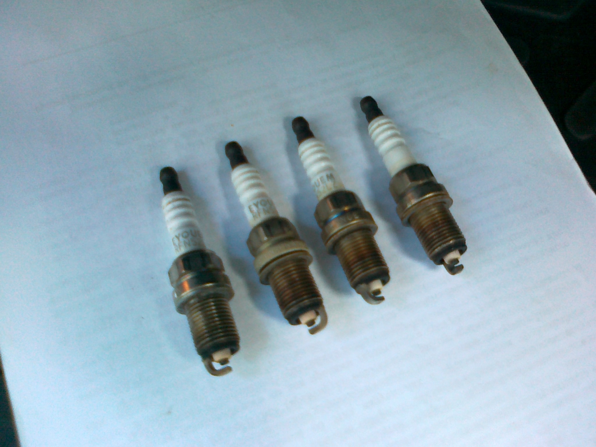

Может кому будет интересно - вот мои свечи после 10 000 км на 95-м (мой двухлитровый 92-го ни разу еще не пробовал)
Заправки разные, но 95% брендовые (лукойл, БиПи, шелл. газпром)
Судя по цвету изоляторов центрального электрода все таки где то вы на "бодяжный" 95 бензин все таки попадали. Они немного красные а это как раз цвет присадки с помощью которой из "честного" 92 делают "не мене честный" 95. На моем двигателе 1,6 после 30000 км. свечи серого цвета как и на новых. Бензин только 92 на BP и Лукойл.

nosov, не исключено что попадал, ибо уверен, что брендовые заправки - это не панацея от плохого топлива, и лишь снижение риска...
---------- Добавлено в 18:59 ---------- Предыдущее написано было в 18:56 ----------
Сообщение от aca300
Вероятно отсутствие покраснений.
Свечи как свечи, я бы ещё катался.
Не присутствовал в ремзоне на ТО, поэтому вопрос менять/не менять не ставился. А что там с регламентом ТО - можно не менять? Гарантией не пугают?

Менять - не менять вопрос ставится до ТО, когда манагер записывает жалобы и пожелания. По регламенту замена свечей на ТО-2, а дилеры ради денег любят "по умолчанию" менять на каждом ТО. Т.е. если не скажете, то поменяют. Т.е. надо говорить "мне свечи не менять".
