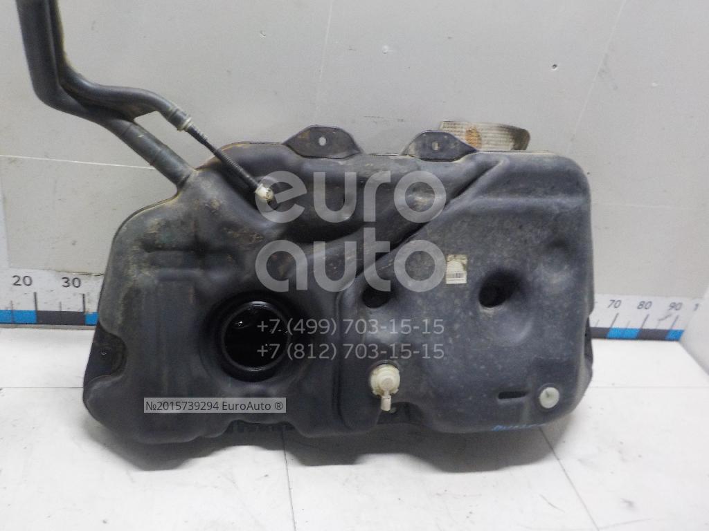

По идее дыхалка у бака гораздо сложнее с кучей трубочек, я в дастере на смотрел ,но на других авто было все довольно сдложно. Целая система вентиляции бака.
По картинке вроде все просто -трубка в горловину выходит ,значит клапан в крышке. http://www.renault-duster.dv13.ru/sistema-pitaniya/
---------- Добавлено в 00:55 ---------- Предыдущее написано было в 00:48 ----------
Вот еще нашел ,только где он стоит? https://euroauto.ru/part/used/22712454/

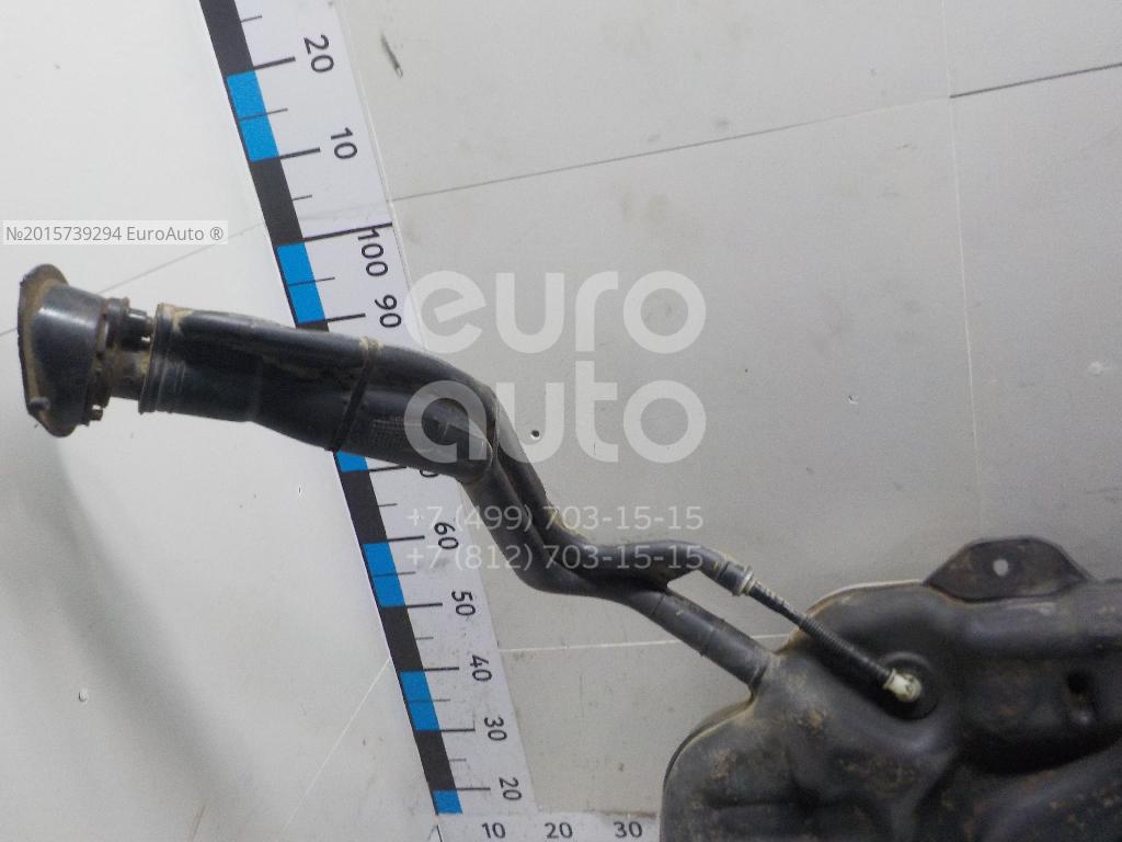

lsm7, трубка,рядом с заливной №2 ...

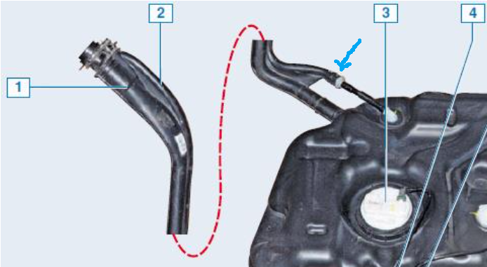

Может это он ? Или это переходник ?

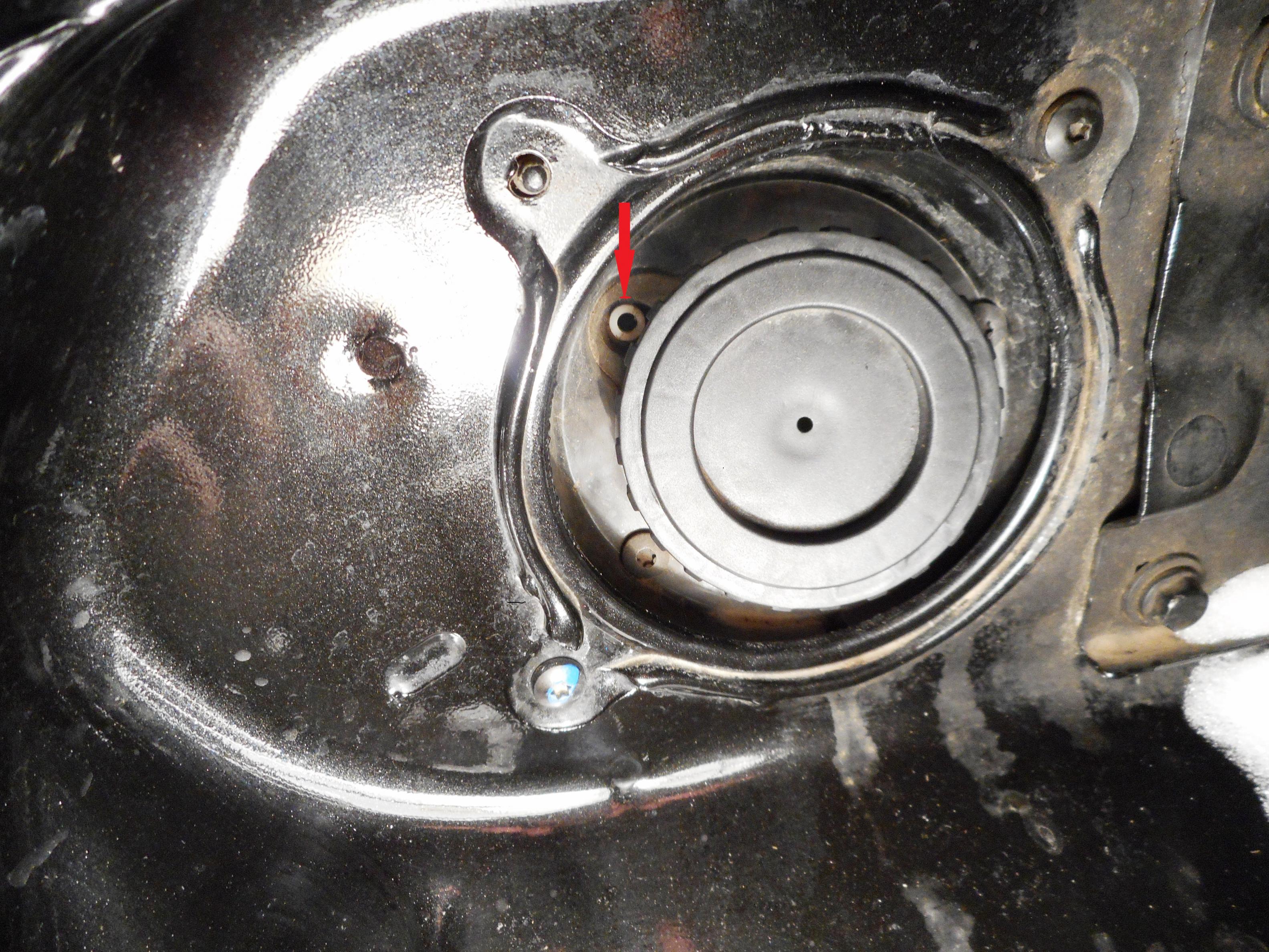

й
