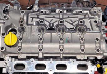

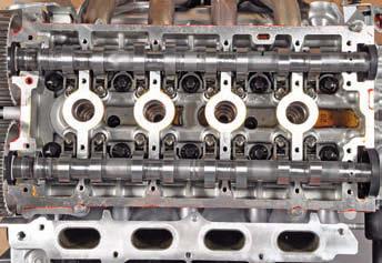

Re: Двигатель 2.0 л. (F4R 16v) + и -
Сообщение от J.ZH
Во первых качество ГБЦ именно на дастер, во вторых если не будет потеть, значит пережаты распредвалы. Такая идиотская конструкция.
То-есть получается, что те, кто отпускает или полностью откручивает некоторые болты крепления крышки головки блока цилиндров. Для набивки герметика или просто подтягивает для устранения запотевания, и всё это без тех.ноты... 100% укорачивает жизнь распредвалам?
Я ниразу не моторист,но крышка есть крышка. Как она на крепление распредвалов влияет.
