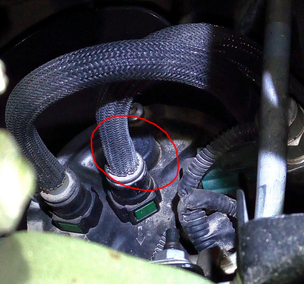

доброго времени суток уважаемые дизелисты. Сегодня с удивлением обнаружил у своего дастера тонкую струйку солярки из корпуса топливного фильтра в верхней его части, где расположена круглая выштамповка. Причиной заметить сей факт стал плохой запуск при морозе. То проходил месяц назад, сам фильтр меняли. Сталкивался ли кто нибудь с такой проблемой. До дилера ехать 200км.

Angol
Angol
Сталкивались люди.

Возвращаясь к теме запотевания патрубка...
В субботу собираюсь с такой же проблемой с инженером по гарантии встречаться. Не капает, но запотевание существенное.Ошибок никаких не выскакивало, уровни жидкостей все в норме.
Не было ли какой ноты реновской по этой проблеме?
И чем конкретно аргументировать замену, а то инженер умничать начнет про "распространенные болезни дизелей, про которые все знают" и "может тряпкой протрем - а там посмотрим".

Aleks67
Скажите, что на форуме Вам сказали, что так не должно быть.
Вчера ради интереса залез посмотреть и потрогать эту бобышку - сухая, на ощупь не тёплая. Может у меня не работает? Хотя и машина заводится хорошо, и ошибок нет. Через 500 км ТО-3, приобщу этот вопрос к уже накопившимся за 30000)
Я читал здесь на форуме про это......в верхней части стоят спирали подогрева топлива,у вас прогорела верхняя крышка из за спирали подогрева соляры.Вам нужно покупать топливный фильтр в сборе.

Aleks67
По "научному" это называется - подтекание. Надо правильно писать претензию. И рекомендую, именно писать, а не на словах бодаться.
Сам планирую с этим обращаться, но позже. И только в письменном виде, с требованием письменного ответа.
Aleks67
Возможно имеется, но Рено обычно скрывает их. Раньше была история с Логаном ...
Aleks67
Давите на то, что подтекание масла на двигателе недопустимо. Интересно, что ответят.

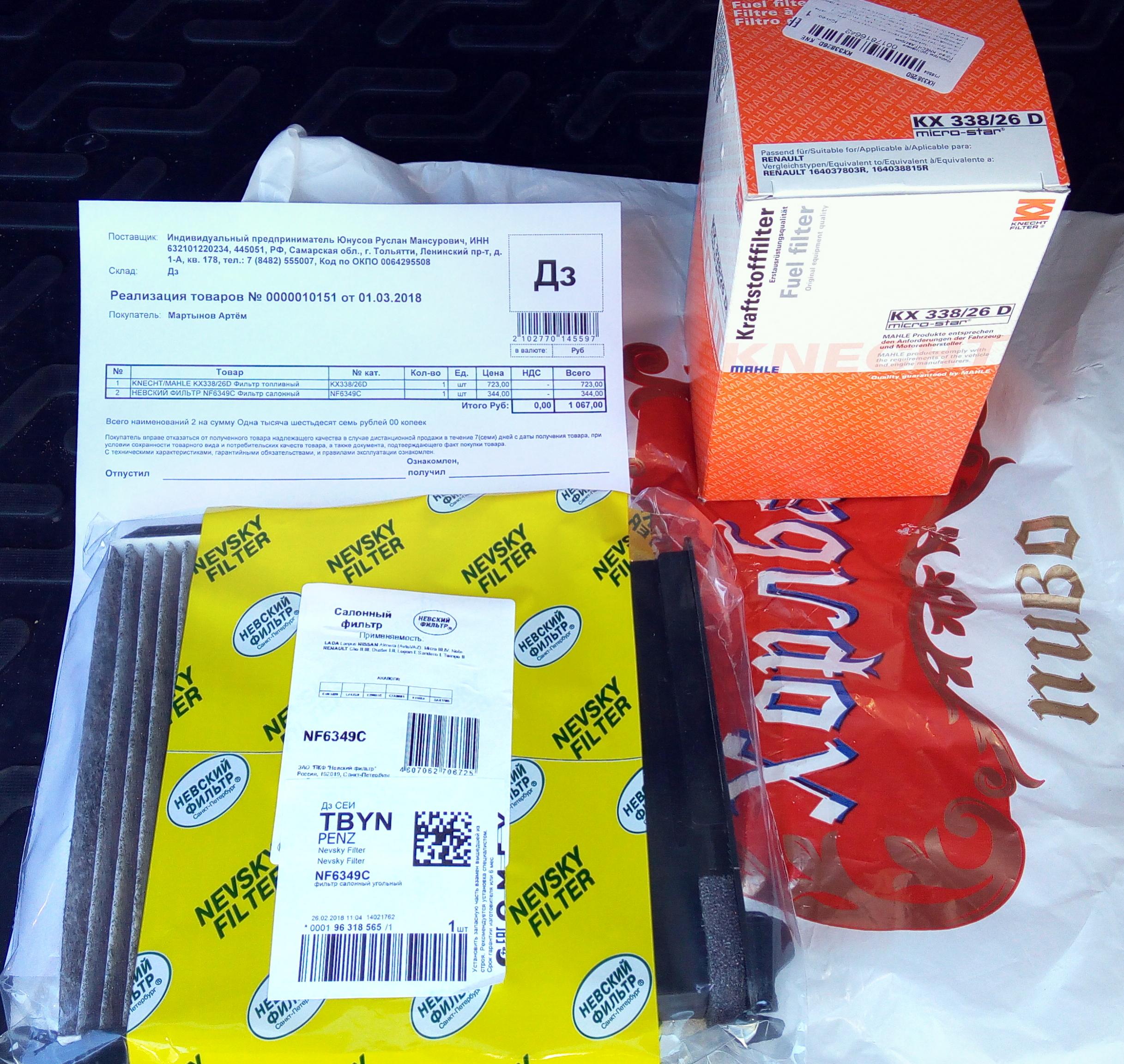

Сегодня забрал с емекс топливный и салонный фильтры. Рассмотрел топливный - австрийский, сделан не хуже оригинала. Комплект полный с прокладками и болтиками. У меня просьба к модераторам: в шапке указан ТФ в за немеряные деньги
https://www.emex.ru/f?detailNum=164033646R&packet=-1
! Внесите рядом этот качественный заменитель за треть цены (код KX33826D) дабы уберечь коллег от непрофильных расходов)

metr 63
а с чего вы взяли что он качественный?
У меня так же можно получить

HID
В гараже остался оригинал с ТО-2, сравнил. А что были нарекания к кнехту?
Пс ну хотя бы поменяйте на менее дорогой оригинал 164039594R (он же 164037803R)..
