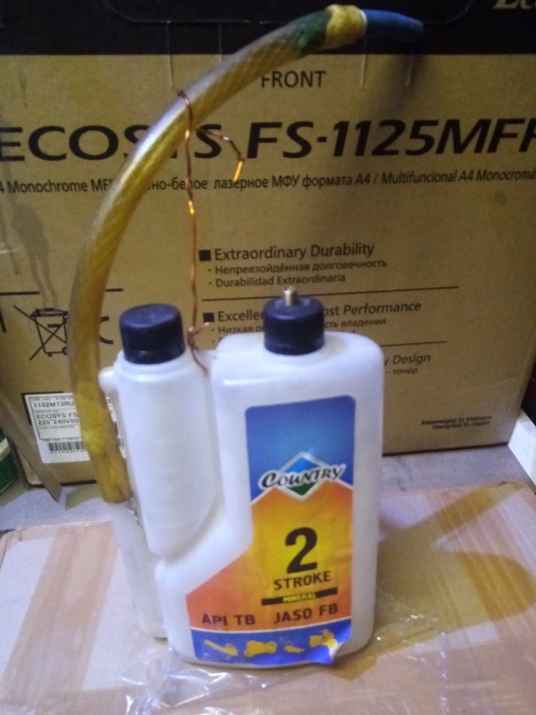

Я недавно масло менял а сфотать забыл приблуду из канистры 2х тактного масла с нипелем от камеры,компессором залетает раз два три  Сам не ожидал .а то все муздыкался с шприцами,долго весь в масле просто жесть  Вечером постараюсь фотку добавить.

Вот приспособа типа шприц, у меня правда маленький гаражный компрессор начального уровня без масленный, но с рессивером 2-3 литра, но обычный для накачки шин пойдет с головой или даже ручной насос (правда с ним не удобно) главное давление сильное более 05 не создавать, улетает литр масла на раз!За проволочку подвешивается конец вставляется одной рукой придерживаем шланг второй кнопку выключаем на компрессоре
