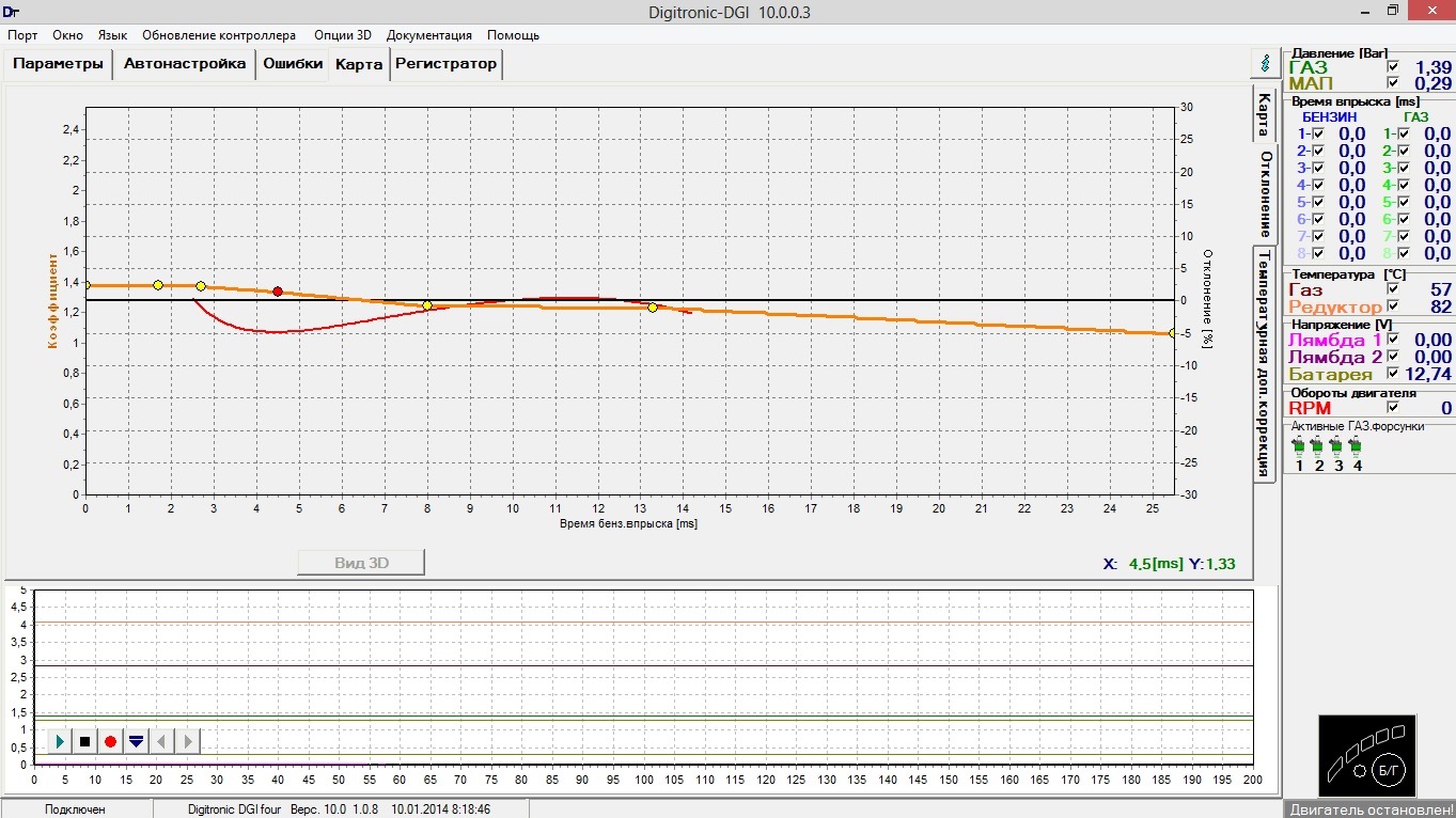

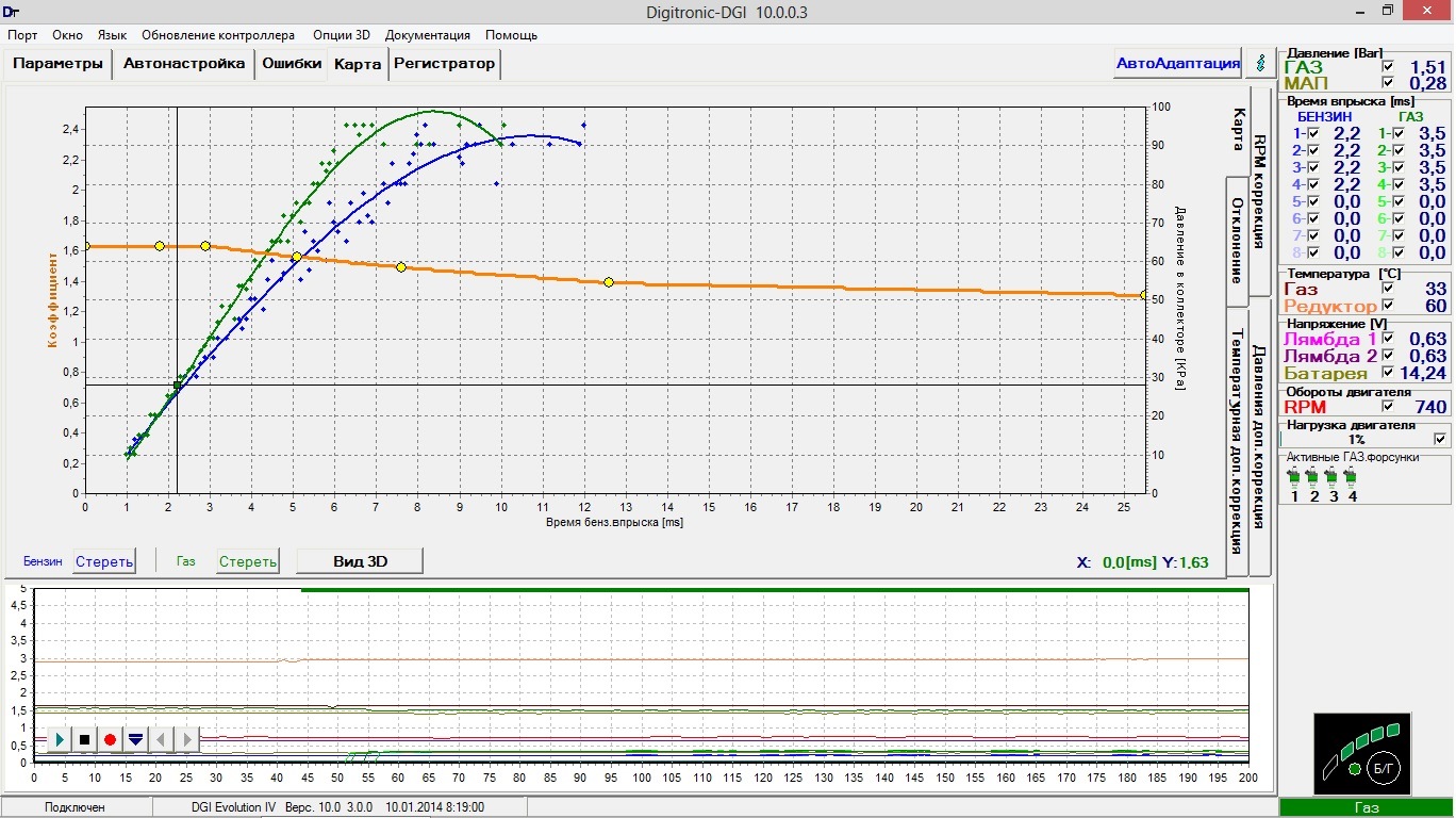

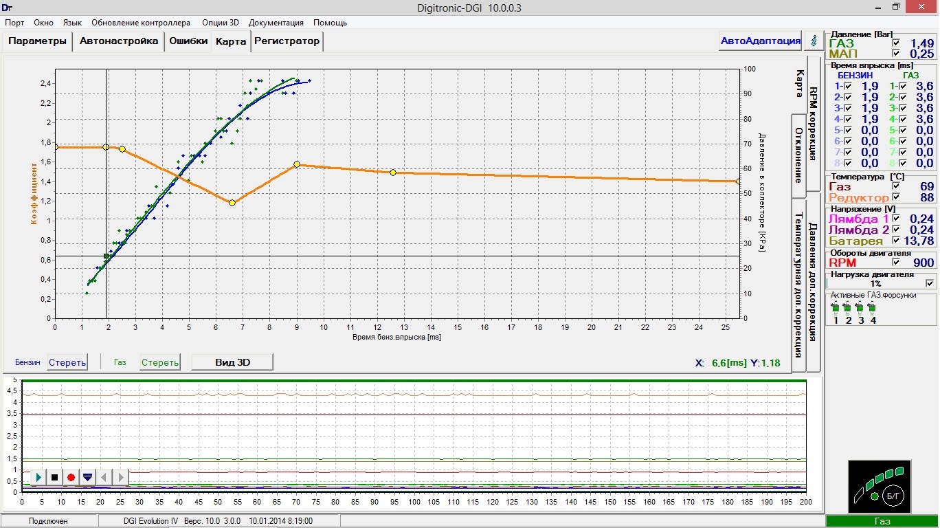

Отпишитесь пожалуйста кто со шнурком балуется, т.е делает точную регулировку кривых. Есть ли реальная экономия после точной настройки?
А то собираюсь прикупить шнурок, да вот думаю есть ли смысл ..

Сообщение от vindrey
Если не экономия, то уж провалов не будет и тяга ровной во всем диапазоне.

Конечно смысл есть, раз сам производитель ГБО рекомендует делать такие коррекции. По расходу действительно сложно сказать, до коррекции и после разницы особо не ощутил, фигня какая-то, на газу вообще сложно расход угадать  . Но отклонение не должно быть больше +-10%, а у меня до корекции было больше, сейчас в пределах +-5%. Выкладываю фотки до коррекции и после. Третья фотка, данные ГБО toyota corolla как пример к чему надо стремиться  .
http://www.dusterclubs.ru/vb/showthr...390#post586390
Если у вас стоят форсунки получше чем валтек, то все реально настроить.
