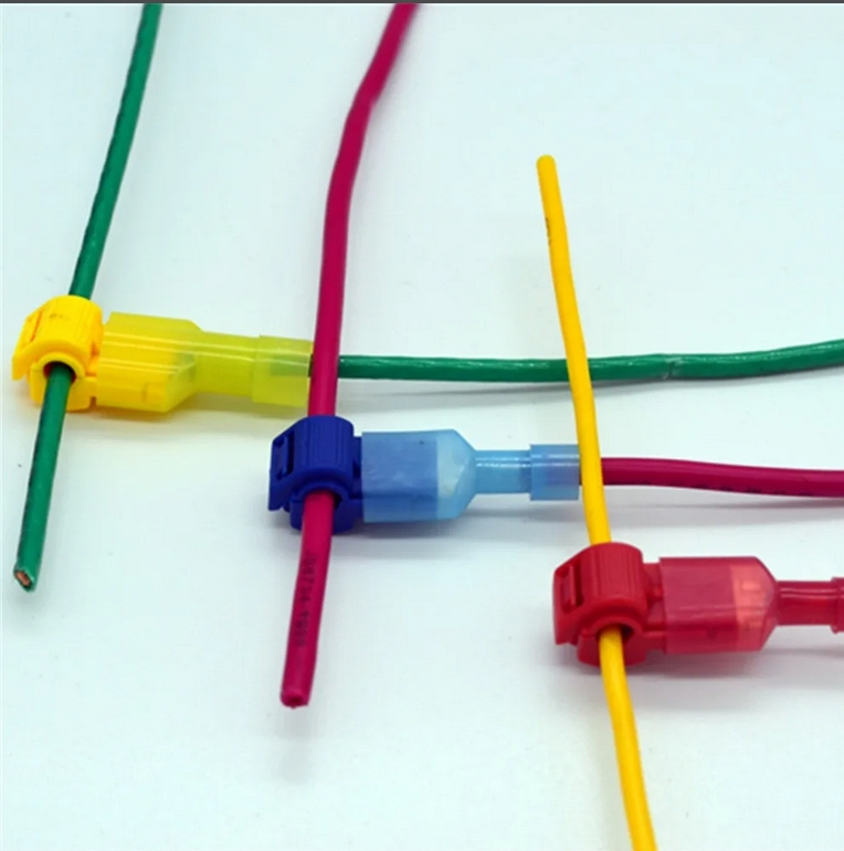

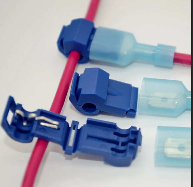

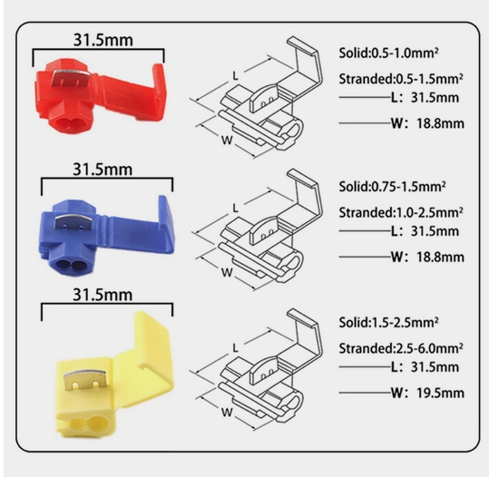

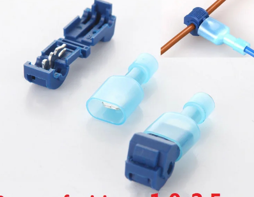

Да, конечно, знаю. Это я так сказал неточно. да не хочется резать провода. И к тому же, в случае чего даже не снимешь этот контроллер.
Зачем резать, все давно придумано...

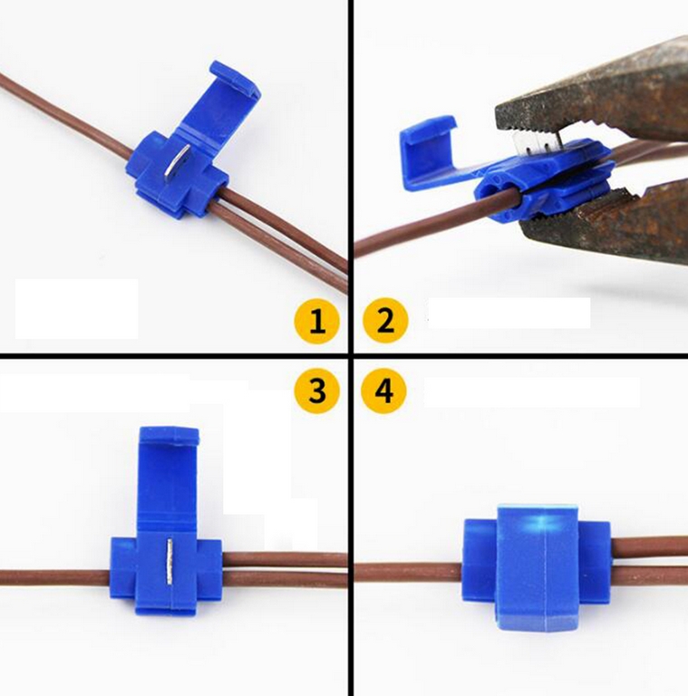

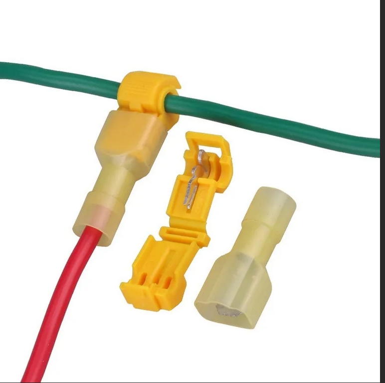

N1 мне вообще не понравились в применении. Хотел ими провода от розетки фаркопа на Ниве подключить, они хлипко держатся, и ещё жилы рвут. Лучше уж зажигалкой изоляцию нагреть (миллиметров 5-6), пальцами снять, и вокруг провода другой обвить.

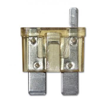

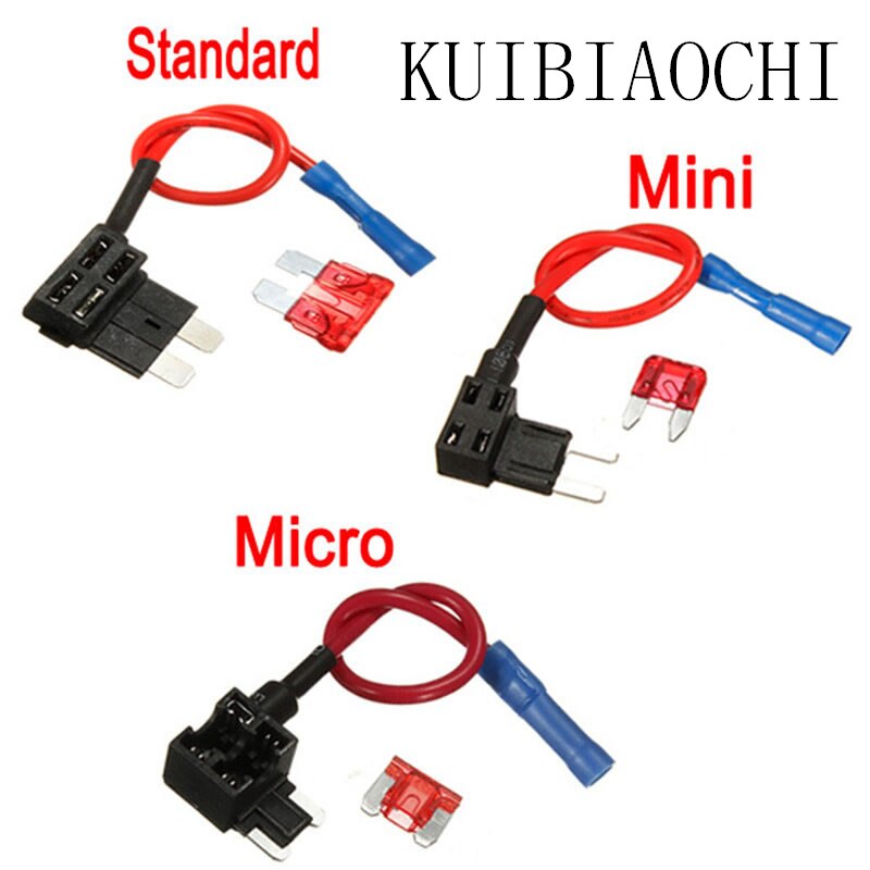

Arcadav, ещё есть типо предохранителя с отводом провода (но это надо в блоке предохранителей искать, я не уверен что в твоем случае так получится). Он вставляется в колодку, вместо предохранителя, а уже в него вставляется предохранитель. Это и относительно надежно, и не вмешиваться в провода.
Вот, нашел картинку, как выглядит (искал по "предохранитель с отводом"). Оказывается есть и сразу хитрый предохранитель, но его уже в каждом ларьке не купишь, как обычный.
Они три цвета и под разую толщину провода , у меня было две коробки по 100шт , никто не жаловался на сделанную проводку....

-=Df=-, главное теперь знать, с какой стороны в блоке предохранителе источник, ведь с такими предохранителями имеет значение, какой стороной втыкать предохранитель
Я их поштучно покупал в магазине, у меня были синие и красные. Производителя я даже не знал, и они могут не соответствовать этому рисунку, но на вид были один в один. И это было около 10 лет назад, но я их до сих пор периодически где-нибудь в баночках с болтиками нахожу (как быстро летит время, блин )
Я их только на картинке видел, но насколько понимаю (я про первый вариант сейчас), для основного предохранителя (вместо какого втыкается) будет без разницы. А разница будет только для дополнительного: или он работает отдельно, или последовательно с основным. Ну и взять даже лампочку с двумя проводами, и проверить, где будет плюс, сложного ничего нет (а кому сложно, лучше туда не лезть, а обратиться к тому, кто разбирается).
