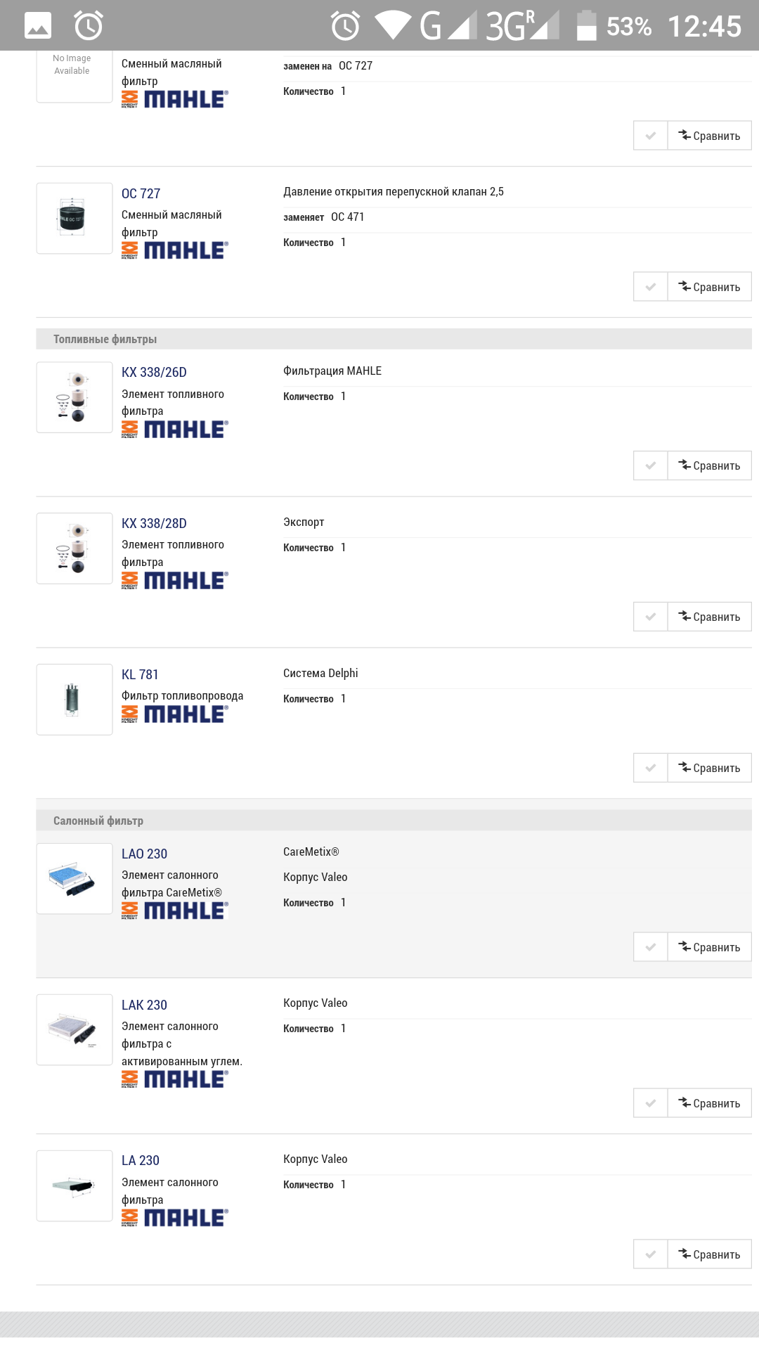

В каталоге mahle фильтр и по двигателю, и по производителю топливной бьётся, но информации о фильтрующей способности все равно нет.
https://catalog.mahle-aftermarket.co...187693#divider
