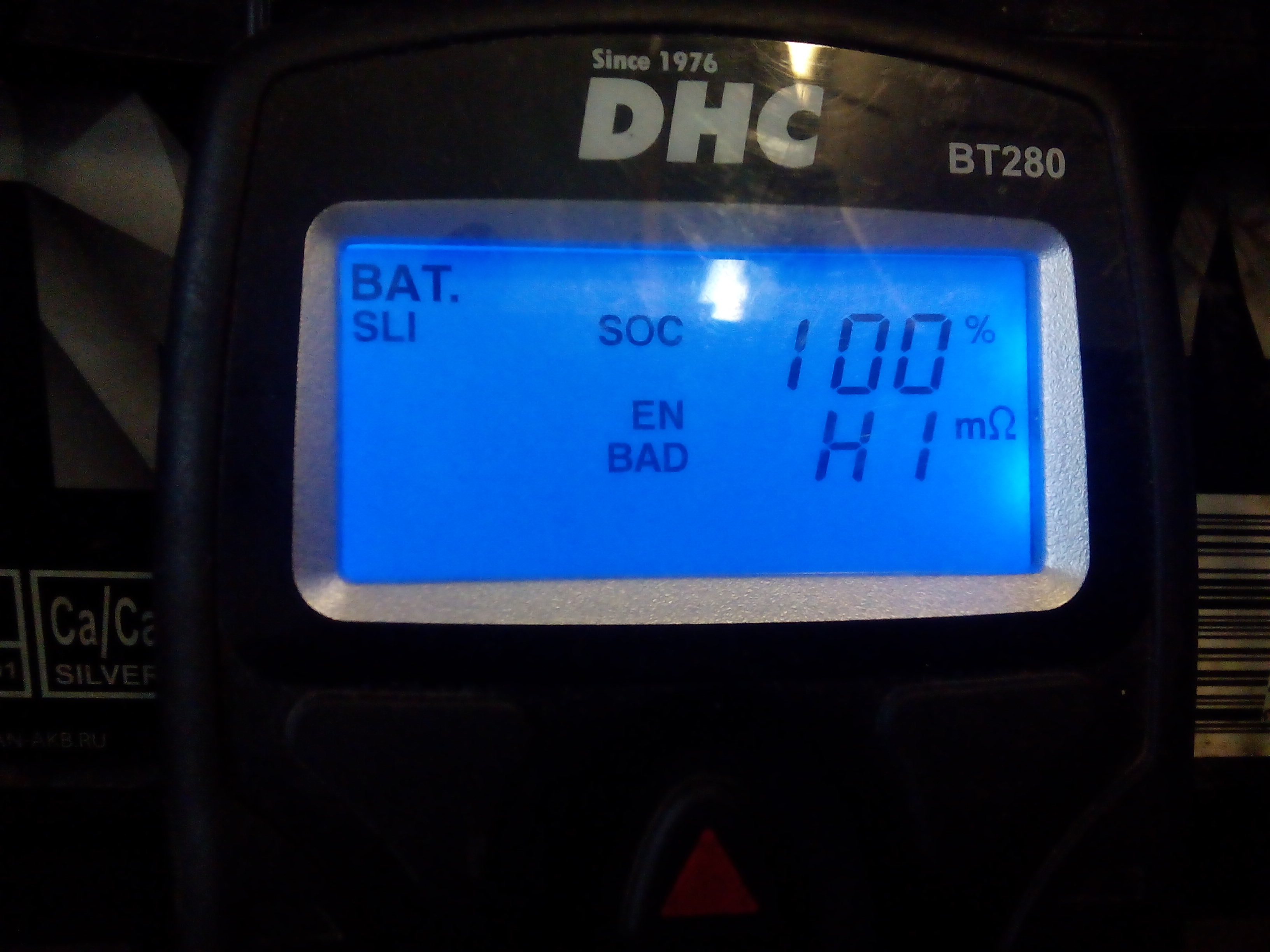

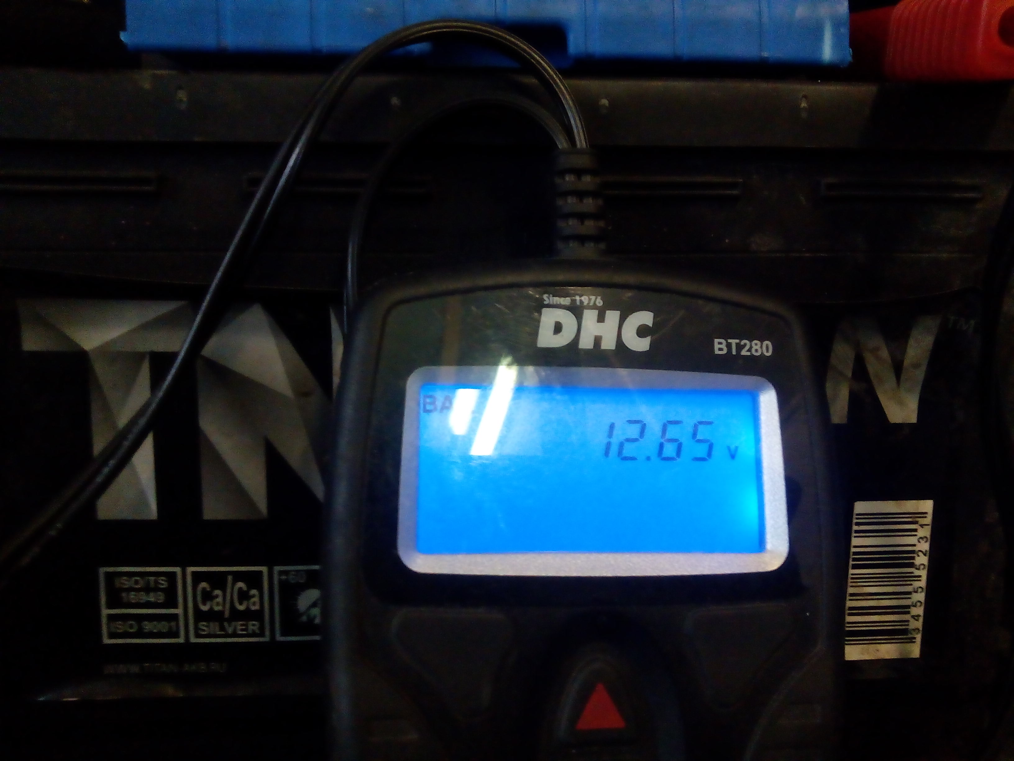

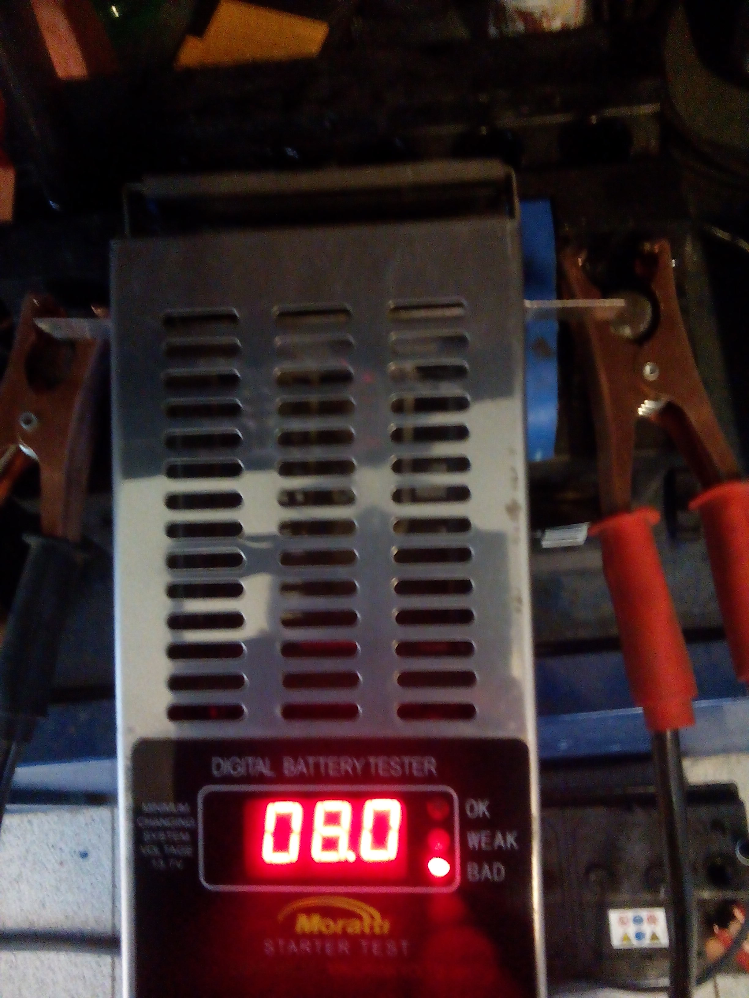

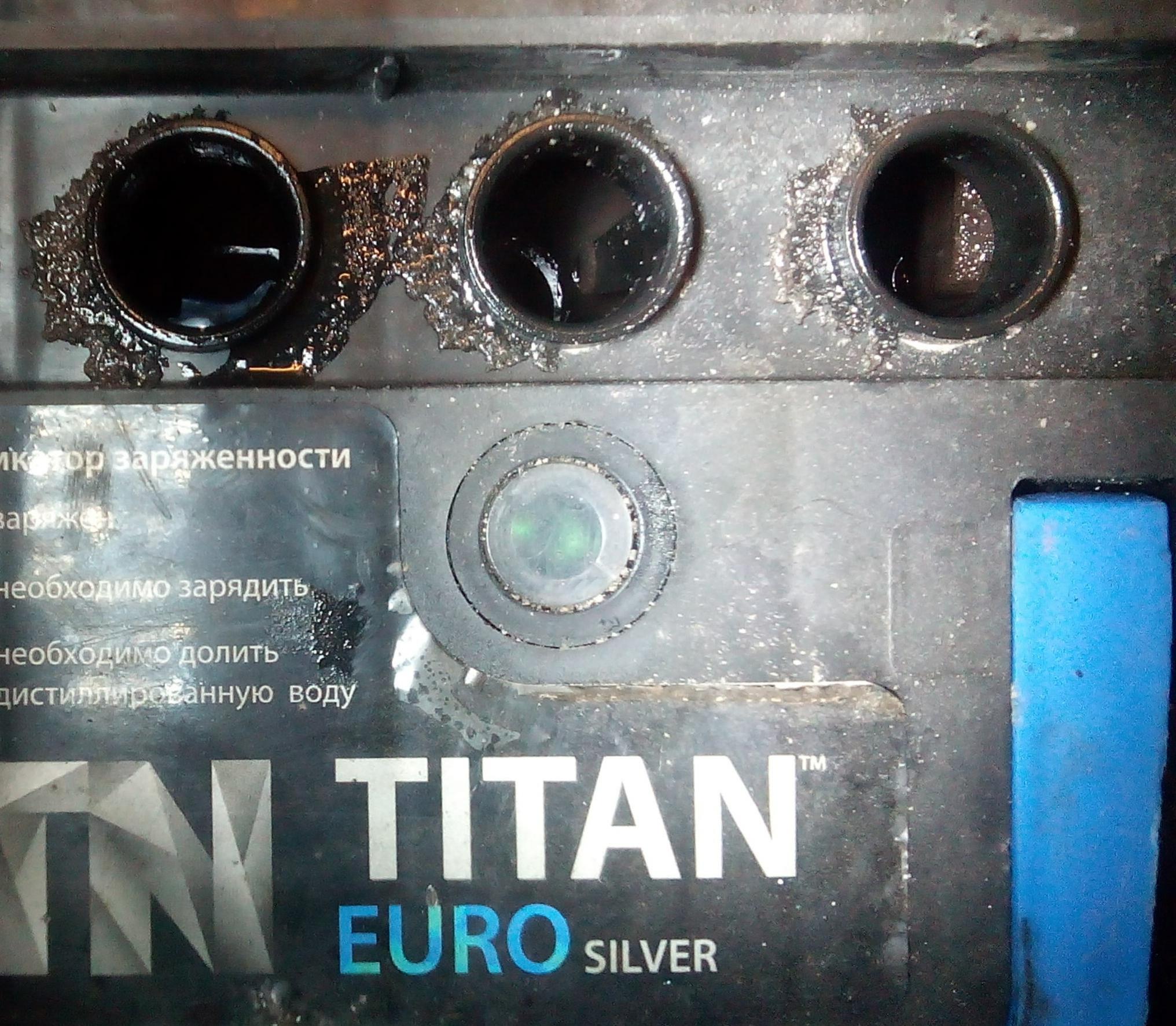

Сообщение от WolfAlex
Гена 120А, вполне "потянет" лишние 7 а/ч. Сам готовлюсь к замене Исты, консультировался с аккумуляторщиками, на что менять. Прикинув по принципу "цена-качество-наличие", вполне устроил TITAN ARCTIC 75а*ч с пусковым 750А.
Хозяину этого титана не повезло.
Плотность в норме 1.27-1.28
Напряжение в норме12.65 в. Вроде и не старый 2 годика всего а такая оказия .
Где-то в недрах перемычка треснула и из за не должного контакта не держит нагрузку.
Это не анти реклама Просто из практики .
Извените за БОЯН.
Последний раз редактировалось Vektor; 21.11.2015 в 10:47.
