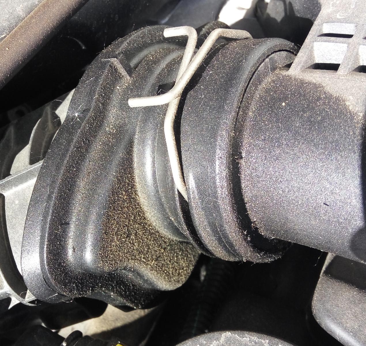

Вот такое запотевание на патрубке турбины - повод для претензии к ОД и должно быть устранено по гарантии?
Пробег машины 10 тык всего.

попробуй может добьёшся.(пятно должно быть гораздо больше, тогда без проблем)
Нажмите на изображение для увеличения Название: 2мал_2018-05-08_164413.jpg Просмотров: 21 Размер: 373.6 Кб ID: 117041
Аналогичный случай. Ответ ОД (Петровский) - не гарантийный случай - сменяй чаще воздухан и будет тебе счастье. Сменил - пока проблемы нет. Это из-за - ЕГР.

Ничего подобного, у меня было меньше и только внизу патрубка - признали случай гарантийным.
Я написал на сайте Рено претензию - пока тишина.

Сообщение от kaznachei
всему виной шаловливые кривые ручки и слепые глаза на фрамосе(колечко там через опу вставлено, потому и сопливится) а не гарантией признают, потому что почти у всех

Сообщение от askiy
Мне сменили по гарантии.
В теме ранее выкладывал фото.
