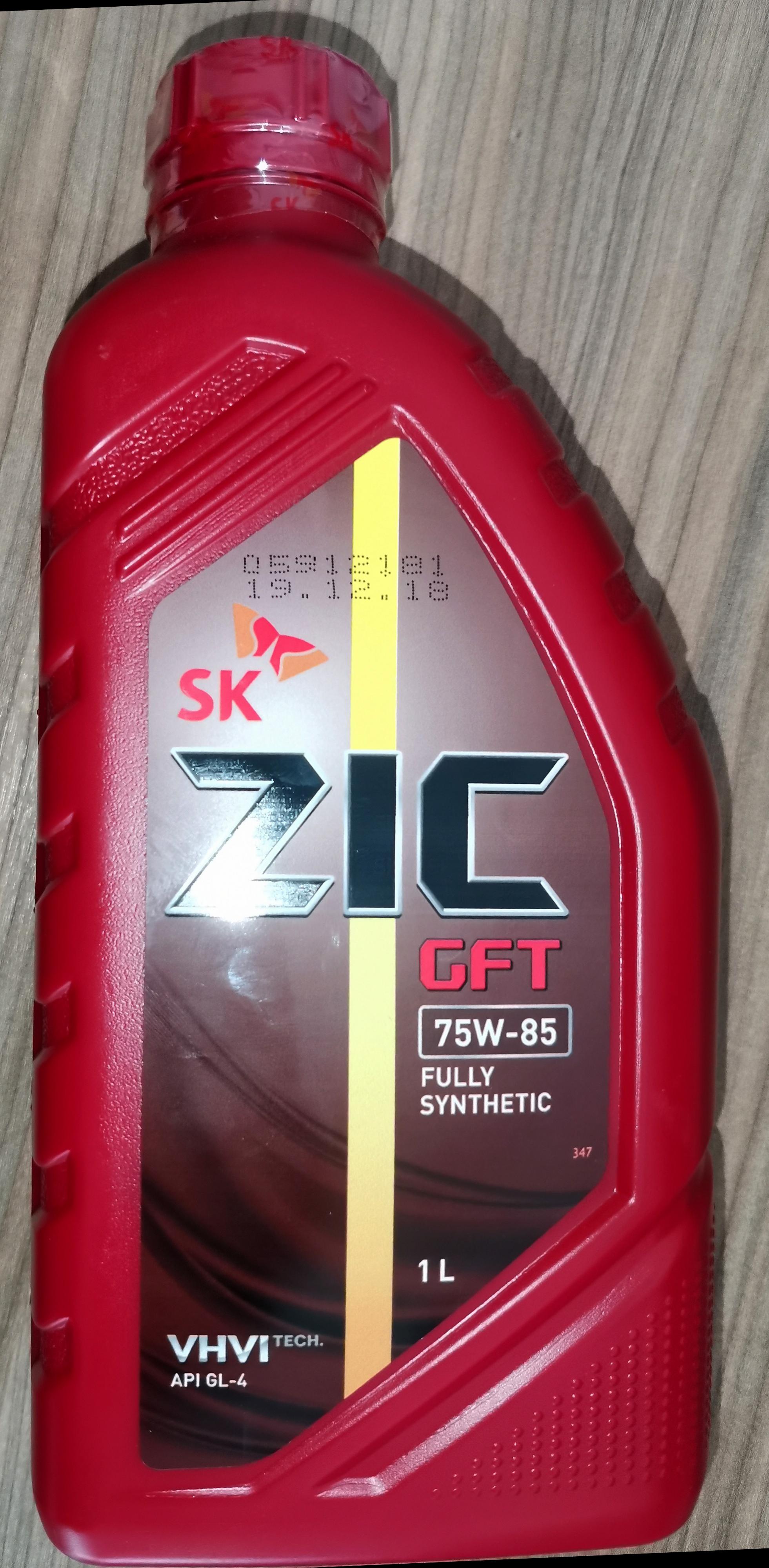

Хотел подобрать масло взамен Эльфа NFJ 75W80, Эльф какой-то слишком жидкий, а когда прогреется , то вообще писец, переключения становились совсем нечеткими.Рычаг прям "болтается".
В поле зрения попал ZIC 75W85, настоящее синтетическое масло, чисто GL-4, с увеличенным ресурсом.
Тест драйв на этом масле подтвердил, то что это масло имеет чуть большую вязкость, по сравнению со штатным эльфом. На "холодную" переключения стали, прям упругими, перебирая передачи, чувствуешь переключение. А когда масло "прогреется" то ощущения как-будто едешь на холодном Эльфе NFJ 75W80.
На масле ZIC - коробка как бы плавнее переключает, без толчков, дёрганий.
(Не представляю как там народ ездит на жидком-жидком кастроле, который еще жиже Эльфа)

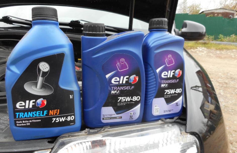

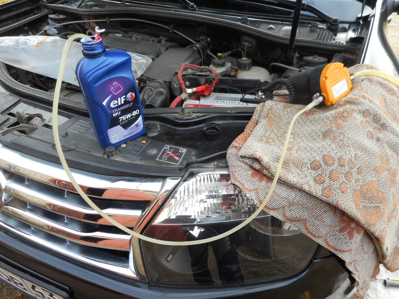

Сообщение от Sane
Этим летом поменял родное масло в корабасе, на рекомендованное TRANSELF NFJ 75W-80. И сразу подметил, идёт плохое переключение передач-туговато, ....
Странно, что я делаю не так?
На первых тясячах пробега (2012 г) сменил масло "по кругу":
отметил что:
В раздатке масло чёрное.
В заднем мосту на магните опилки.
Во всех агрегатах наблюдается недолив ~1см. до верха.
На 50000 км пробега опять менял масло "по кругу" и опять в КПП Tranself NFJ 75W80 - на 100000км пробега опять масло "по кругу" и опять в КПП Tranself NFJ 75W80 из "EMEX" - ничего не заметил, как переключалось так и переключается, сейчас 110000км, то ли масло нормальное, то ли коробка старая - как работала так и работает до сих пор...
Вот точно - никогда бы "отработку" не залил бы назад - это равносильно что съесть понравившийся бутерброд 2 раза.

Сообщение от Sane
Слить-залить масло не проблема, 2 мин откачать, да и заправить на чуток побольше, дольше колесо снимаю, я работаю китайским насосом.
Так Вы откачиваете через заливное (верхнее)отверстие?

Re: Масло в коробке
Сообщение от curbat
Да, откачиваю, и заправляю тоже через заливное.

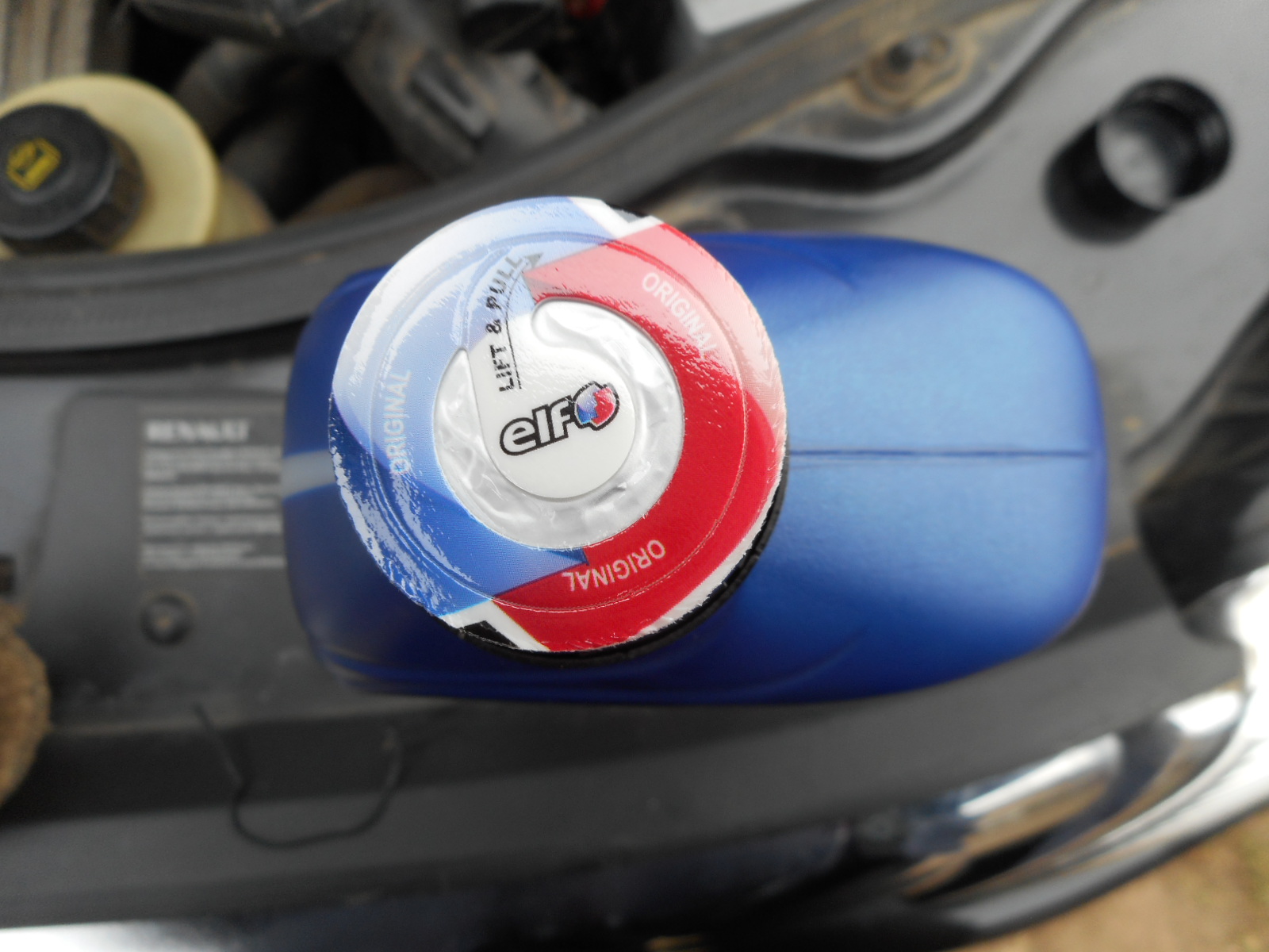

Сообщение от Nick1970
Когда откручиваешь пробку, там цветная защитная мембрана с логотипом эльфа, отрывается по спирали за язычок. Было такое дело?
Нет, у меня канистры с маслом были ещё не обновленные.

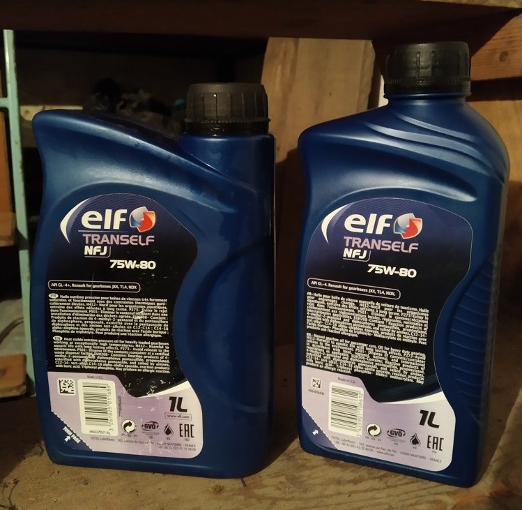

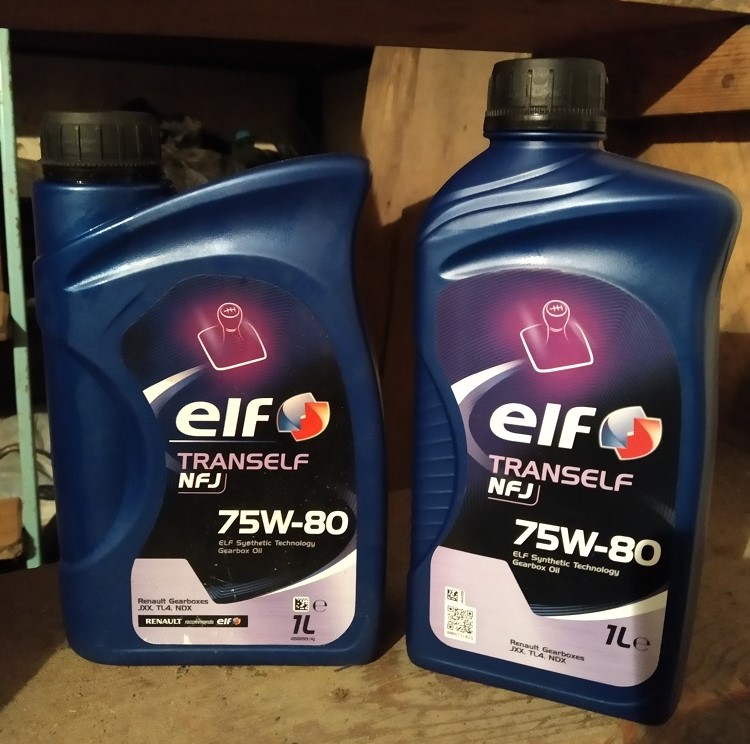

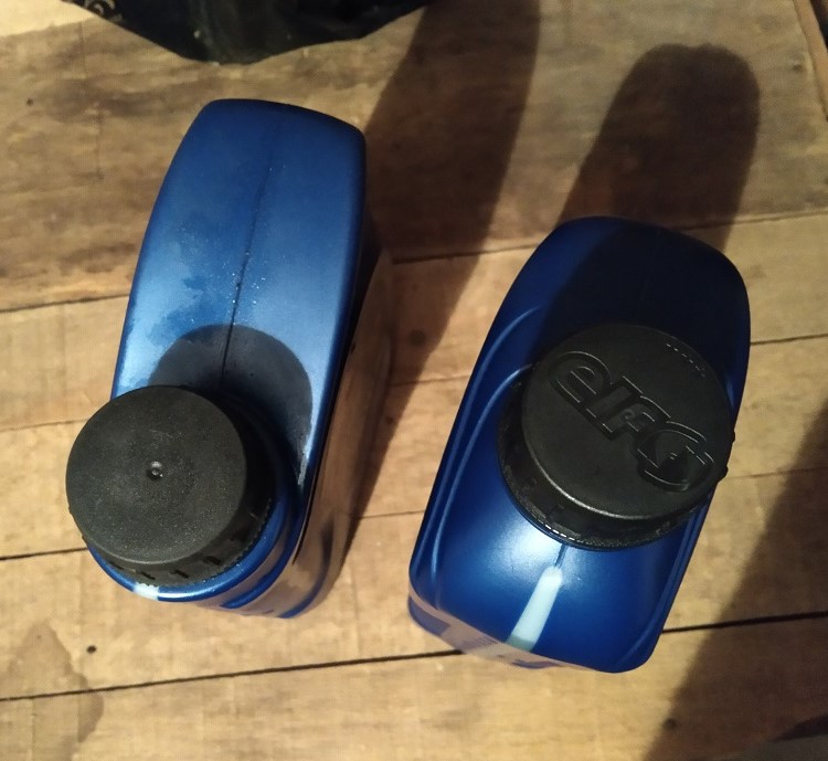

Всем привет. Вопрос по Эльфу NFJ 75W-80. На приложенных фотках один тип масла, но канистры разные. Слева старая, была куплена 3 года назад, справа свежая, куплена недавно. Что, действительно производитель дизайн поменял, или это подделка? И по спецификациям старое было GL4+, новое GL4.

Сообщение от nurgush
Это новая обновлённая канистра. Имеет под крышкой вот такую защитную мембрану, с язычком для открытия-эльф.

Сообщение от Sane
Проверил, есть мембрана
