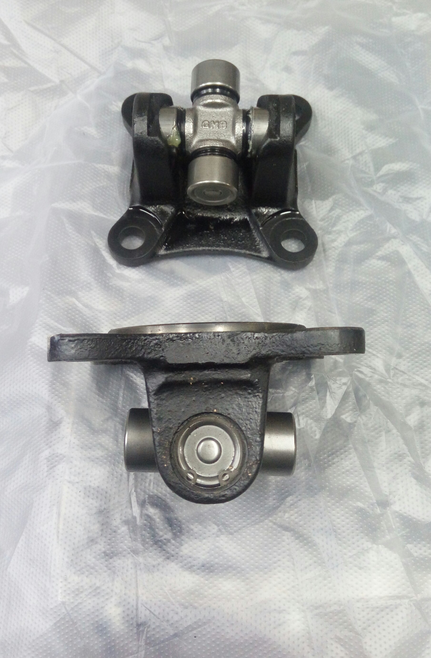

Сегодня приезжал Сергей,наш,местный.Заменили две крестовины карданного вала рено дастер с фиксацией стопорными кольцами.
