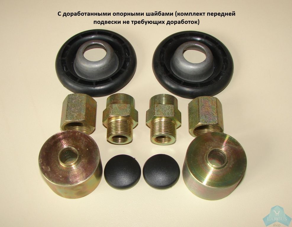

Нашел аналог известным проставкам http://ultokarka.ru/lift-peredney-po...largus-polnyi/,
от некой фирмы AUTO-GUR, на Дастер артикул AGP70. В отличие от первых, имеется возможность заказать через Емекс, Экзист, Автодок. Но они 20мм и без опорных тарелок в комплекте. Цена удобоваримая. Кто-нибудь слышал о таких? Сам отзывов в сети не нашел.
Каталожный тарелок ( опора, чашка верхняя амортизатора), насколько понял,
8200876298 ( 6001548403). Дешевый аналог ASAM30322. Имеет смысл взять для предварительной расточки отверстия в них в том случае, если брать комплект проставок неполный, требующий доработки.
Каков точный диаметр отверстия в тарелке под проставку? В теме приводятся разные цифры.
Пока склоняюсь к комплектам с высотой шайб проставок 25мм на перед и 30мм зад. Есть подозрение, что если делать 20 и 30мм, будет перекос, клевок передка вниз. А если ставить и там и там по 30мм, боязно за передние шрусы. В раздумьях....

Найдите 10 отличий с фотки в ларгус-шоп:
Версий 2: либо объявился реальный производитель, либо наипа...во со спизж....ми фотками.
Вам эти 5 мм не пришей кобыле хвост будут, что 30х30, что 20х20, что 25х30 большой разницы не ощутите.

Я у него заказал и поставил. Честно говоря, я подумал что это один и тот-же производитель. Заказал комплект +30мм, чашки растачиваются на 22 мм. Приобрел в замен Новосибирских матрёшек, разницы в управлении не заметил (по сравнению с Новосибирскими), только возни больше при установке. А так как менял аморты, заодно попробовал и проставочки. Шрусы чувствуют себя хорошо и в остальном тоже всё отлично....

Ларгус-шоп как раз и продает то что по моей ссылке. Заказал у них один неполный комплект на 30мм ( напрямую у производителя дешевле, но доставка съест разницу) , а в Емексе пару тарелок от Asam под расточку ( как выяснилось, до 20,2 мм). Второй комплект, на 25мм закажу на стороне, по образцу первого. Весь этот "ХПП" из экономии.
Auto-Gur производит чисто свое ( но только 20мм), кто там у кого что передрал, не важно, поскольку все эти проставки имеют далекие корни с Логановских форумов. Логан в свое время лифтовал 20мм проставкой спереди и 30мм резиновой шайбой от Дэу сзади.
Судя по статистике данного форума, "кобылий хвост", по вашему выражению, имеет значение, по крайней мере в передней подвеске. 20мм не дают вибраций при разгоне, 30мм уже дают. Посмотрим, что будет при 25мм.
