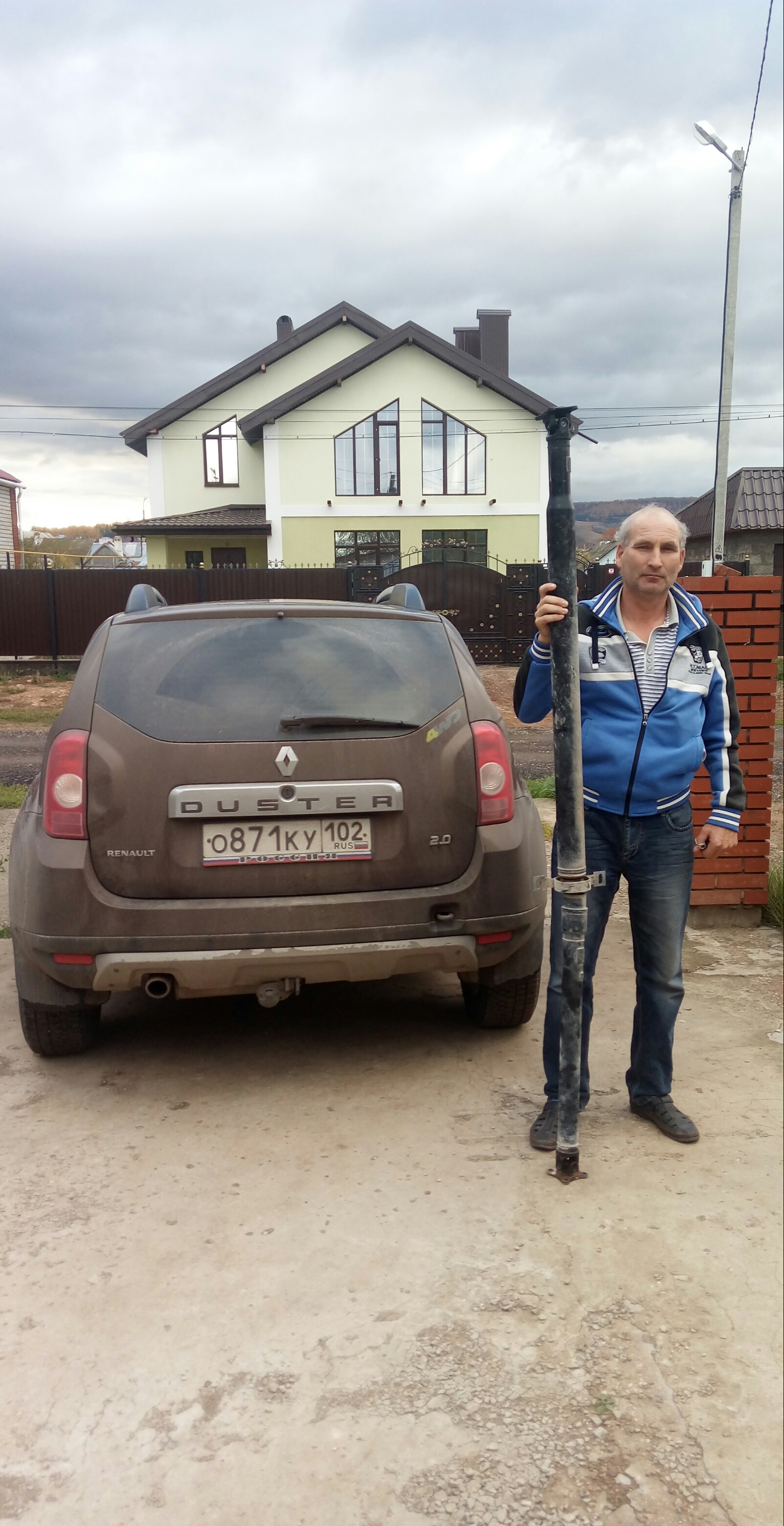

Из Бижбуляка сегодня приезжал Радик.Заменили одну крестовину дастеровского кардана с фиксацией стопорными кольцами.Вторая еще походит.

Сообщение от kardanremont Посмотреть сообщение
Заднюю поди?

По умолчанию Re: Карданный вал - ремонт/замена крестовин/подвесного
Получается передняя,на фото верхняя.Она тоже страдает,глушитель рядом,подсушивает.
Я когда свои крестовины демонтировал, то как раз передняя у глушителя была еще со смазкой внутри на всех шипах. Хотя по плоскостям если ее вращать, то были ощутимы некие подклинивания и никаких люфтов. А вот сзади уже ржа внутри на иголках была.
Обычно так и бывает,задняя быстрее выходит из строя,но в этом конкретно случае вот так.
