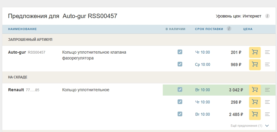

Если заказать аналог - Сальник коленвала Renault 7700106385 то наверное придет без пружинки?

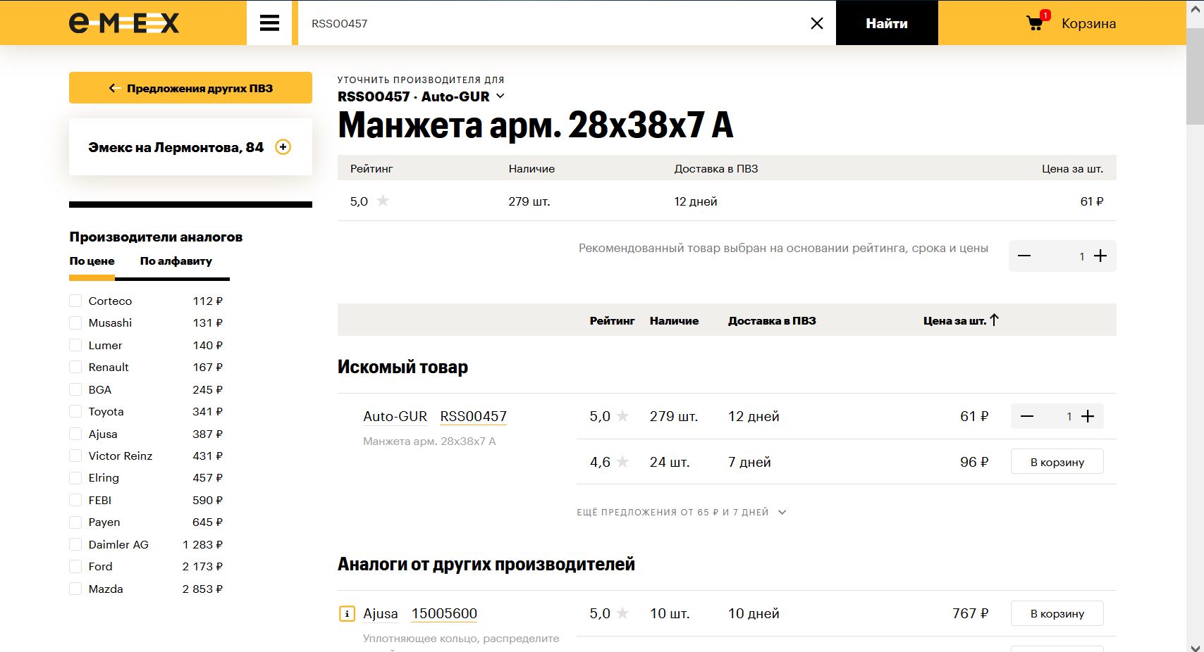

Родной да, но хотелось бы с пружиной. И на драйве прочитал, что под артикулом AUTO-GUR RSS00457 прячется китайский сальник NQK.SF.
Я год назад поставил Corteco 01031617B, пока не потеет. Пластиковое белое кольцо нужно сразу снять. Ну и заходил клапан в первый раз туго. Я сначала поставил с пружинкой, а через полгода ее снял, разницы не заметил.

Есть смысл покупать в шесть раз дороже?

Я первое, где глянул - EMEX 61 рубль. Рейтиг 5,0 а кто за этим рейтингом не видно.
