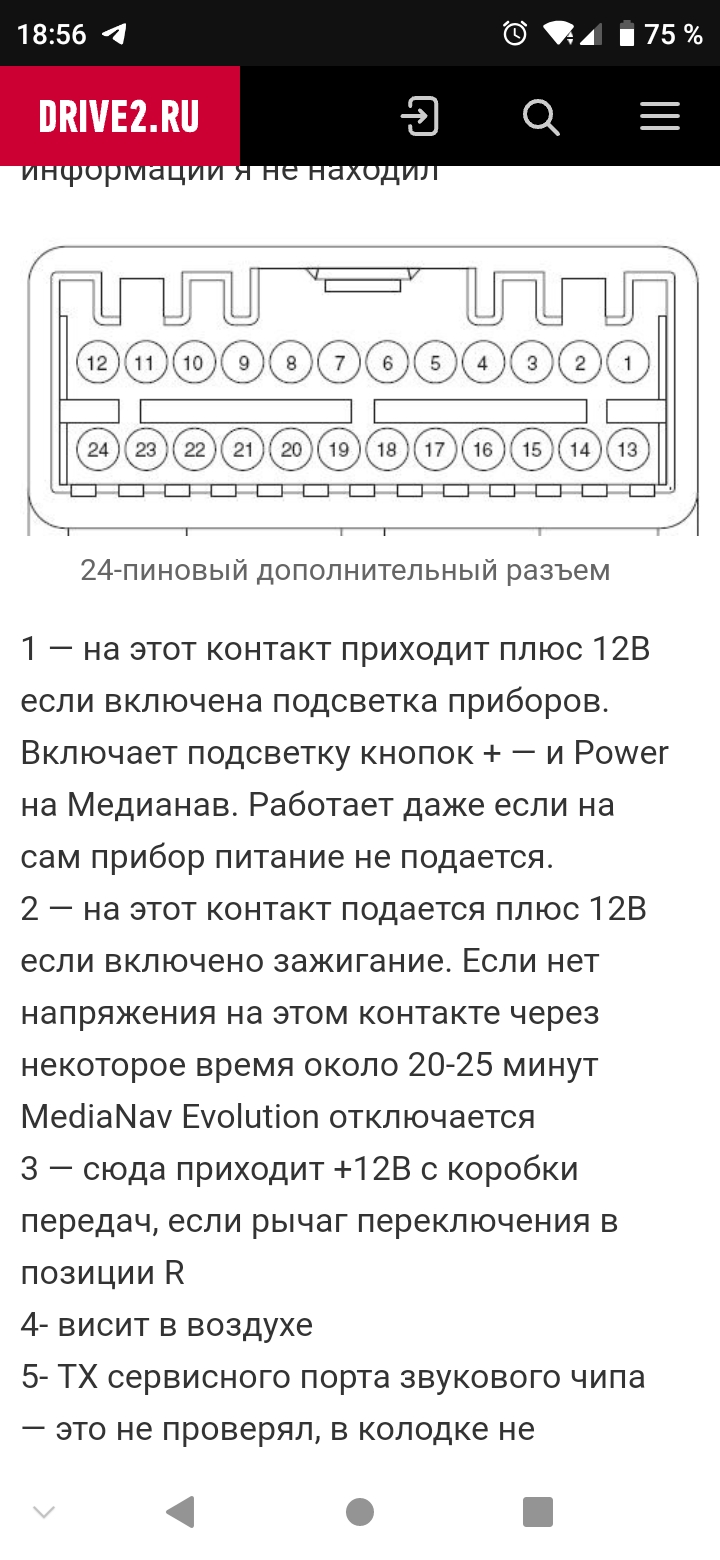

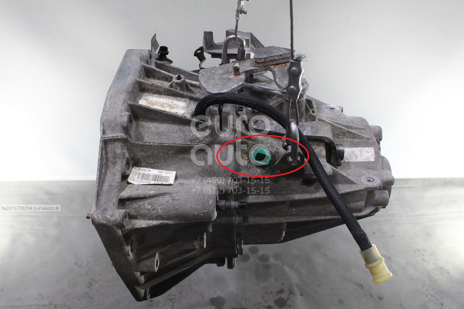

Добрый день.
Не могу найти сигнал заднего хода(ЗХ) на дастере 2019г.в., совершенно голом. Пищалку ЗХ планирую в моторный отсек.
Прошу ткнуть носом.
Владимир.

Зачем в моторный отсек? тогда придется тянуть провод от задних фонарей до моторного отсека...

Сообщение от bva41
Добрый день.
Прошу ткнуть носом.
Владимир.

bva41, ещё при включении задней скорости на штекер магнитолы подается +12В, на контакт N°3.

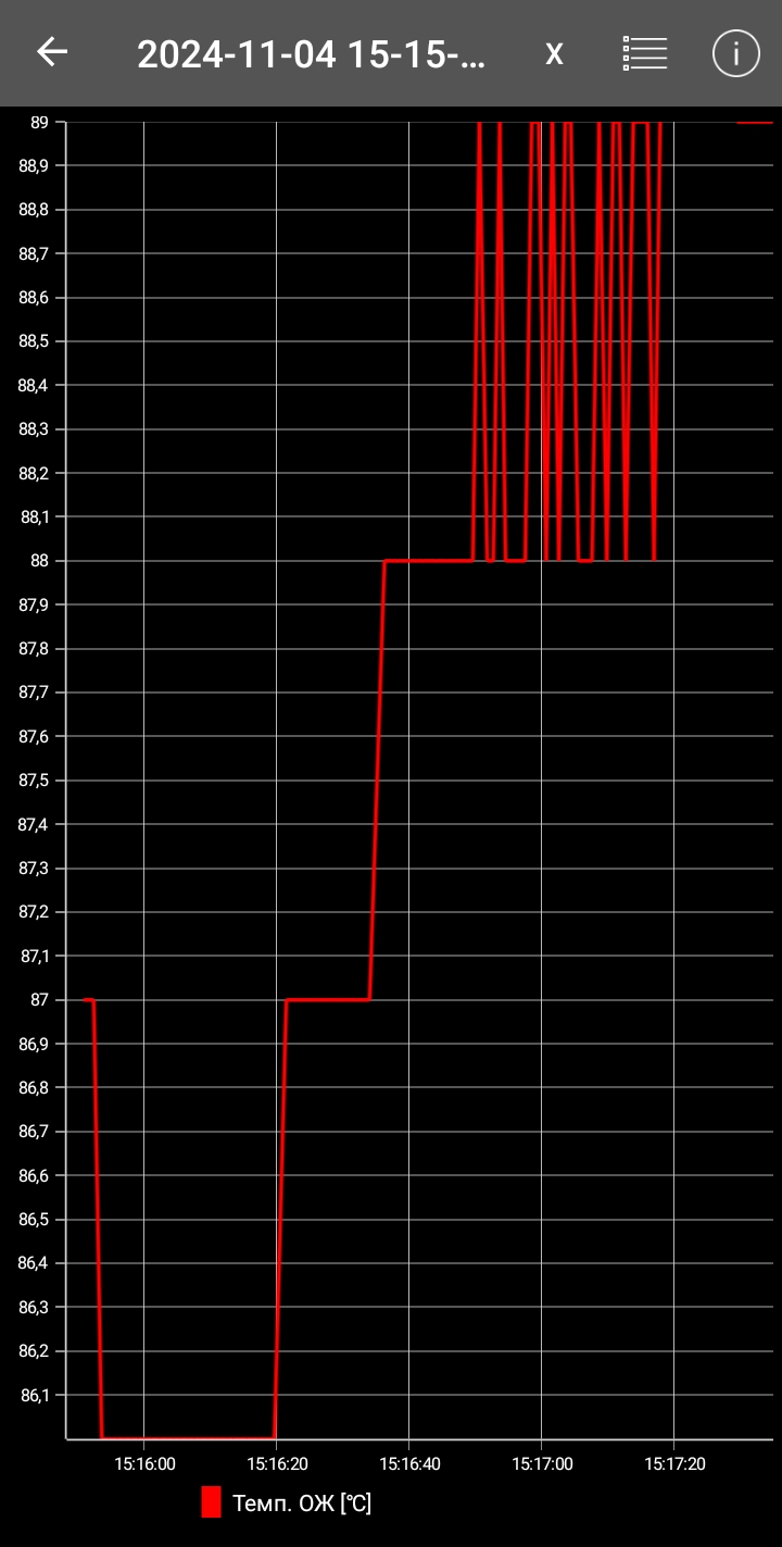

Сообщение от Arcadav
Дело в том, что у меня термостат вроде открывается на 91.4. В кастрюле на такой тем-ре падал на дно. В авто фиг поймешь какая тем-ра. В любом случае у меня тем-ра ОЖ поднимается аж до 96 и потом падает до 86 в зависимости от тем-ры радиатора. Я хочу сказать, что если даже в 0 град. такая тем-ра, а что будет летом?
Ведь у меня вентилятор запускается на 93.8 град. и отключается на 90-91. Т.о. получается что вентилятор будет запускаться в любом случае, даже если термостат отработает как надо. Нормально ли это? Но я не уверен, когда в движении включается и включается ли вентилятор.
А что вас беспокоит? То что термостат открывается слишком близко по температуре к старту вентилятора? Если так, то учитывайте что радиатор охлаждения имеет какой-то объем, и при движении это объем охл. Жидкости будет равен по температуре температуре набегающего воздуха. Т.е. в жару ну градусов 35-40 в очень хорошее лето. А зимой... Сами понимаете. И до включения вентилятора в движении как правило не доходит... (Исключение пробки...) Ну если все системы работают нормально и радиатор чистый.
А так начало открытия термостата 89 град.
24.12.2024, 15:07
#17759
Регистрация: 05.10.2019
Сообщений: 643
Время онлайн: 2 мес. 2 нед. 4 д. 20 ч. 20 мин. 45 сек.
: 261
Адрес: Кимры
Автомобиль: Duster, Drive, 4wd, 2.0 6МКПП
Вот так работает термостат зимой на ходу. Морозной жидкости из радиатора хватает чтоб температура и за 90 не перевалила... 89 открытие напомню.
