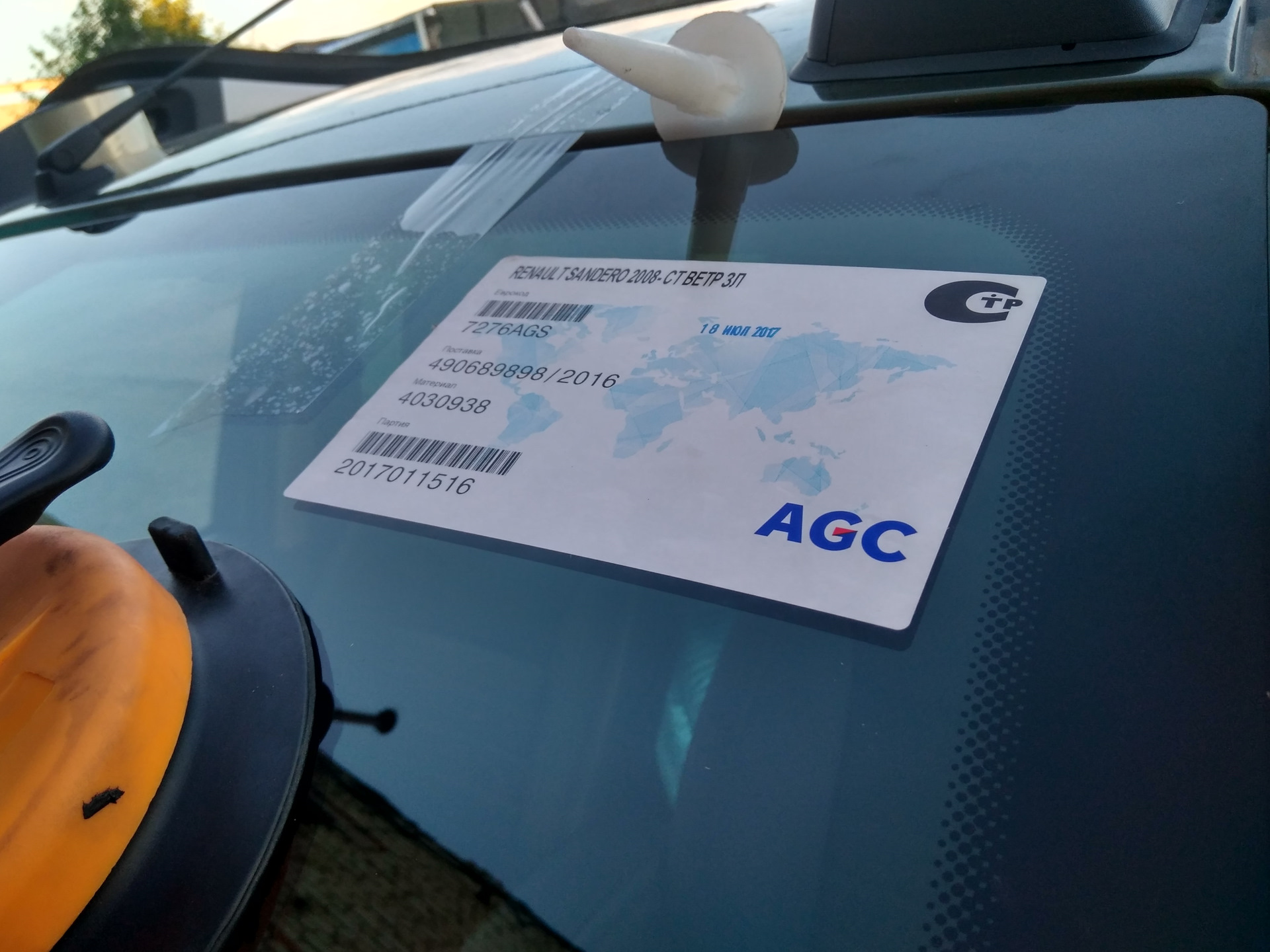

Если следовать официальной инструкции, то при замене лобового стекла обязательной замене подлежат некие "регулировочные прокладки ветрового стекла". Видимо они нужны для того, чтобы стекло ровно выставить.
Обязательно ли их покупать для замены стекла? Буду менять не у дилера, а в сторонней мастерской, которая занимается только заменой стекол.
Когда машина была новая, то какие то резиночки торчали сверху из щели между стеклом и кузовом. Разумеется они были сразу же удалены и выброшены.
Кстати видел недавно Ларгус 2012 года, у него всё еще эти резиночки торчат, видать хозяин считает, что они нужны.
Думаю для правильной установки нужно тоже их купить, ибо в сторонних сервисах скорее на глазок стекло вклеют по среднему, что может негативно потом сказаться на сроке службы стекла.

Сообщение от hiker51 Посмотреть сообщение
Либо вот так сделают
Во-во!
Я так понимаю эти калиброванные по толщине резинки на двустороннем скотче ( к кузову и стеклу) фиксируют на конвейере, без всяких скотчей и подкладок, нанёс герметик, прижал, - следующий.
А на самом новом стекле их точно нет?
Во-во!
Нет на новом стекле их нет, продаются они отдельно рублей по 100 за шт.
На КИА работал, там на новых оригинальных видел приклеенные по точкам уже..
То есть на оригинале для Рено они отсутствуют..., могли бы и поставить.

Скорее всего эти резинки - ограничители, что бы стекло глубже не село и оставался равномерный слой клея между стеклом и рамкой проема под окно.
