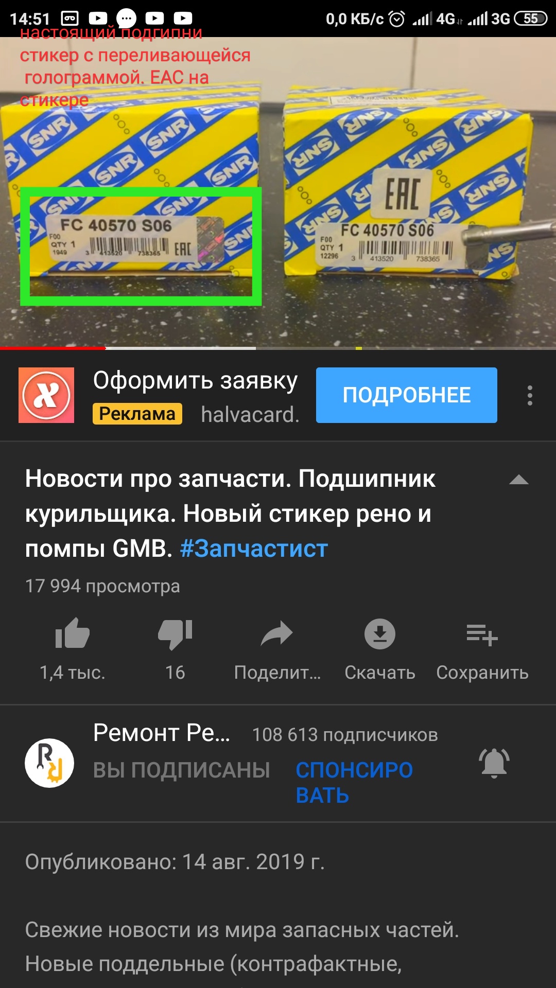

Кто брал подшипники, какие не люфтят? Если есть информация по маркировке и т.д., то делитесь.
https://youtu.be/H0HM-55h924

Вот делюсь информацией после просмотра видео о поддельных подшипниках. Думаю многие получат ответ на вопрос "почему загудел мой подшипник SNR который вроде бы оригинал". У меня такое чувство, что производитель выкидывает из под полы брак на продажу. А может подделывать стали лучше, но не в сторону качества, а в сторону похожести. Вот фото из видео о подделке. На последнем фото подшипники для Рено Меган кажется, с кольцом для датчика. На Дастере без кольца. На первых трёх, в большой коробке тоже не для Дастера, но признаки отличия от подделки одинаковые.

Вот фото моего подшипника - подделки. Думаю всё понятно с описанием. И видео где говорится о подделках. Ошибся со стороной где должен быть номер. В прочем и так видно, что на узкой стороне нет номера. Я указал на широкую сторону.
https://youtu.be/n_HN_6TaMn8
Добавил фото с переводом надписей с коробок. На настоящем надпись момент затяжки в паре(привод-гайка) 280Nm .

Сообщение от Volk Посмотреть сообщение
Targon14, а когда вынимал из коробки люфт чувствовался рукой ?
Тот что оказался поддельным? Смотря какой люфт. Те части подшипника что прижимаются при затяжке двигаются туда сюда, т.к. на обойме, в которой шарики, есть выступы которые защёлкиваются в проточенной канавке, но всё равно немного двигаются наружу и внутрь. Можно конечно зажать его в тисках и проверить. Если про люфт что потом ощущается при покачивании колеса по вертикали, то нет, не проверял и обнаружил сразу после затяжки. Второй подшипник СТО взяли прямо у диллера SNR и после затяжки люфта не было. Эти подшипники нерегулируемые. Там такая точная обработка, что после затяжки там оптимальный зазор. Если когда-нибудь затягивали роликовый подшипник от ВАЗ классики, то там если не дотянешь - люфтит, перетянешь - туго крутится. На Дастере затягивается с усилием 280 Нм(28 кг).
Перетянешь больше 280 Нм, шайба начинает вминаться через полоборота примерно и появляется ощущение будто резьбу сорвал( шайба там по типу как на свечах зажигания) и усилие уже будет нето. Только если был люфт, то никакая затяжка непоможет

Сообщение от Targon14
Абсолютно точно!

Я про новый. я понял зачем нужно тянуть.
Что бы две внутренние обоймы соприкоснулись. Наверно.
У нас на заводе SKF радиальный шариковый грели газом,что бы снять с вала.
Так он потом нормально работал. По крайней мере на наши двигатели ставим SKF.
