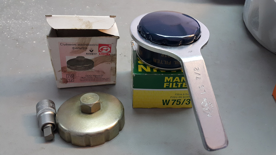

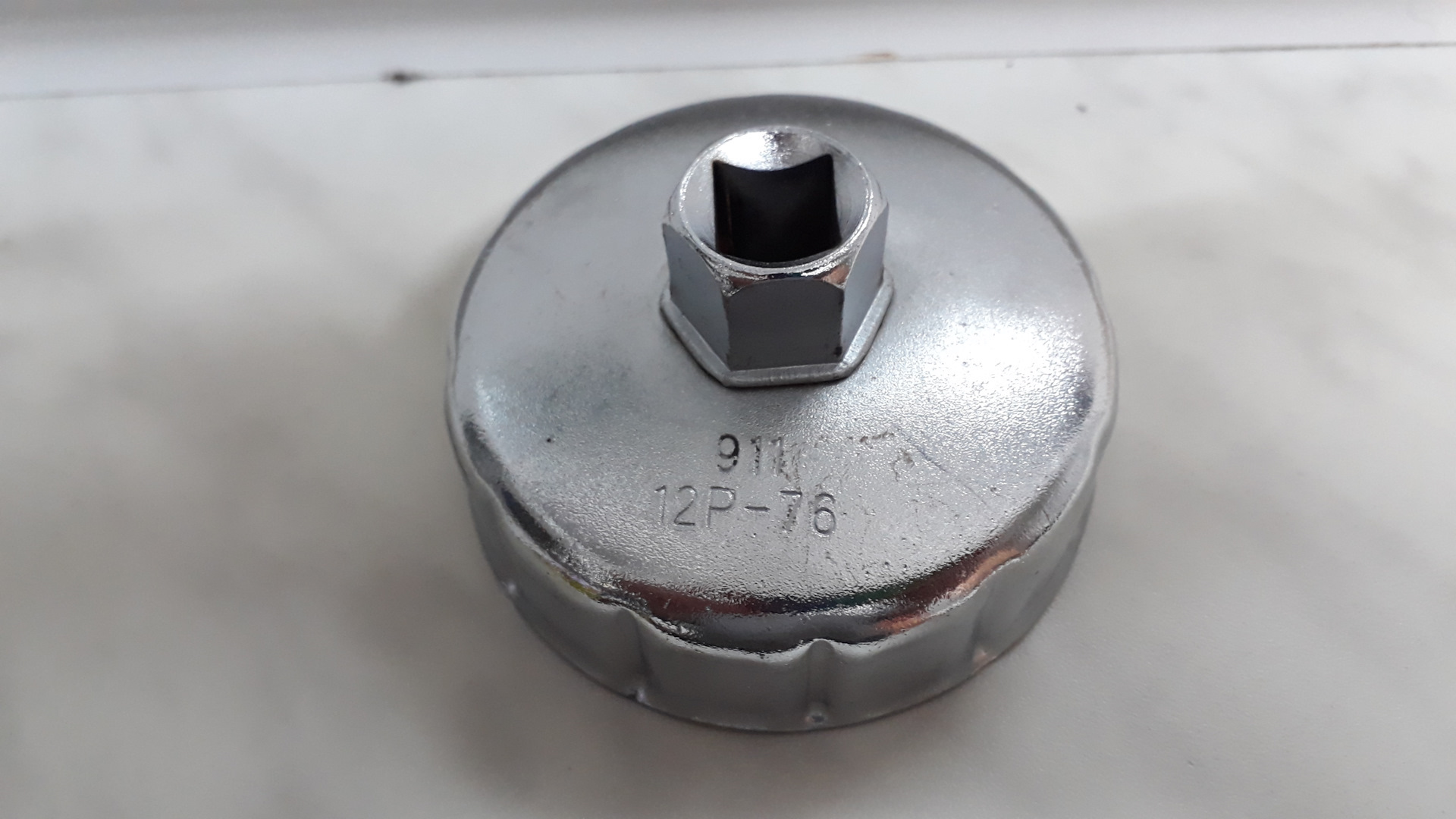

Заказал чашку другого производителя ARNEZI R7402053 . Сейчас в поиске цепного/ременного съемника.

Фик его знает ,когда как получается,откручиваю обычно рукой там особенность стронуть фильтр,я эту особенность заметил когда первый раз съемником снимал ,чашку одел ключом тяну ,неудобно там ,только за счет рычага ключа, если резко делать ничего не получалось ,то ключ слетит ,то чашка , а медленно я просто давил на ключ с усилием какое мог создать с помощью двух пальцев , без рывков и опа через пару другу секунд фильтр стронулся В следующий раз ,просто обхватил фильтр рукой и стал откручивать и точно так же без рывков с максимальным усилием и опа через пару секунд другую фильтр стронулся ,теперь всегда откручиваю рукой ,хотя чашка съемник на всякий случай под рукой .

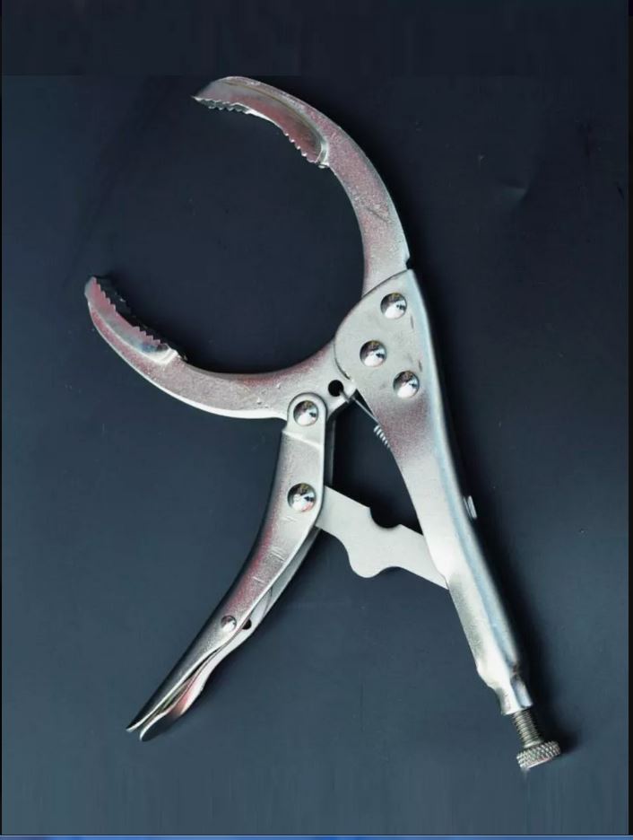

Вот поверьте, ни какой мамой его не мог стронуть. Никак. Это нужно прочувствовать бессилие - в гараже, масло откачено, до дома только на трамвае, чашку срывает, паук не лезет, что делать хз. Пробить его, так там и с пробитым негде развернутся. Я просто подумал, что он рваться начнет и все дела. По этому и ищу второй съемник, что бы его стронуть.
Затягивал рукой, ну не 3/4 оборота после касания, ну пусть 1 оборот.
Остановился на клещах китайских. Ими легко можно смять фильтр, а значит и стронуть. Такого плана

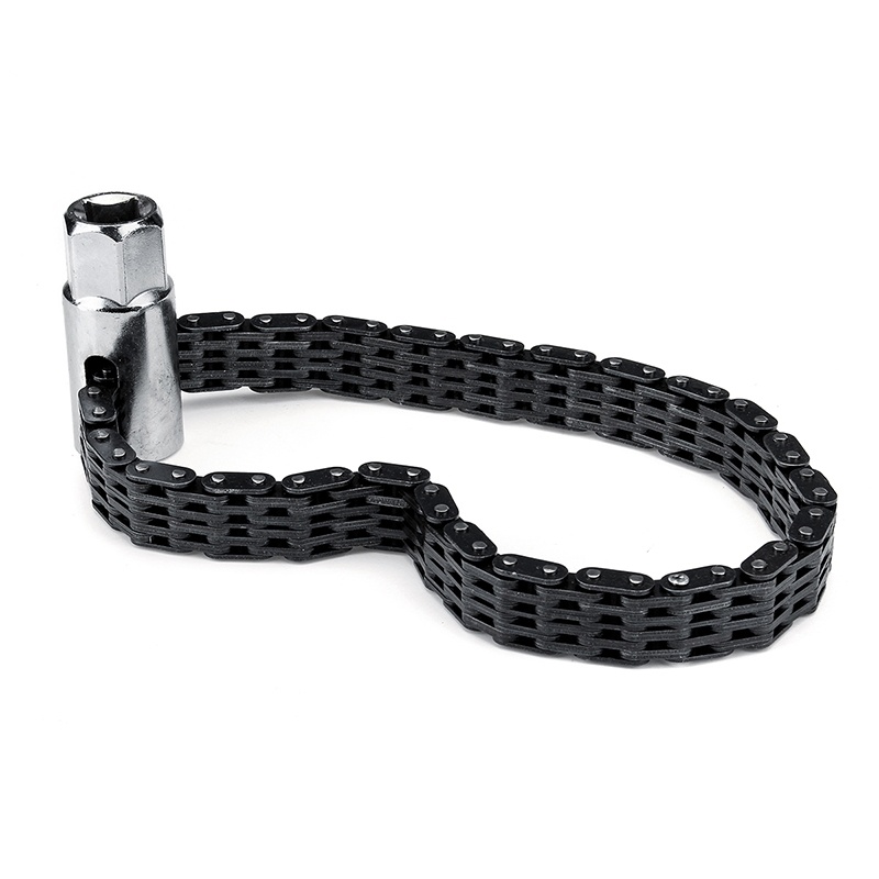

У меня широкая цепь под ключ - откручивай что хочешь и радуйся, можешь соседу помочь.
Очень похожий на мой съёмник:
http://market.yandex.ru/product--sem...81369920651263
Где-то читал, что кто-то газовым ключём цеплял и откручивал.
Оченьб похожим пользуюсь и ни на одной машине. Реально отворачивает намертво прикипевшие фильтры. Дастер дорестайл 2.0 литра.
Вот такой у меня https://market.yandex.ru/product--se...2C&sponsored=1

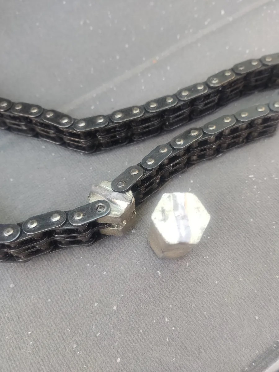

Вот Вы провокаторы. Только определился с клещами. Теперь цепной искать....
И сразу фото порванного с комментарием - одноразовый.

Scorp 3, я покупал цепной съемник, как Илдар73 выше выложил. У меня ничего с ним не получилось, тупо не удобно эту цепь там накручивать. Теперь без дела валяется, надо его подарить кому-нибудь, наверное. А сам чашкой пользуюсь

Я думаю им не удобно, потому, что цепь узкая. Не наматывается сама на себя а должна норовить спрыгнуть с витка. Это происходит?
Честно на Террано/Дастер не пробовал, а вот на предыдущей Нексии , а так же Кашкае с двигателем К9К легко фильтр у него mann75/3 . Все легко накручивается , потом вставляю вороток с квадратом на 1/2 и там не один фильтр не устроит. Но повторюсь на F4R не пробовал. , прочитав отзывы ,что типа с ним туда не подлезть , а попробовать не получилось не мог найти его перед сменой масла в гараже то ли на даче оставлял то ли в городе,поэтому и купил чашку, но если тока типа не наматывается , то это надо пробовать. Кстати вспомнил как цепным съемником снимал фильтр на двигателе К9К , трещоткой с квадратом на 1/2 " .Да неудобно было придерживать цепь когда делал выбор слабины ,чтоб плотно обтянуть ,две руки надо было просовывать .

Scorp 3, чисто из любопытства глянул чем пользуются сервисмены по снятию фильтров на рено (фильтры прфлюкс ,mann) пишут что вот такими , если б знал то чашку не покупал бы . Ключ для масляного фильтра MANN-FILTER LS 7/2 отлично подходит на реношные фильтры . Один минус стоит 1,5 килорубля ,кстати если отрезать торец у съемника "крышки обварить и приварить к ней кольцо с ручкой соответствующего диаметра , не хуже фирменного съемника должно получиться

Изучил вопрос по цепным. Много отзывов, что не удобно на Дастере и проскальзывает. То, что мнет фильтр - оно так и должно быть, если не откручивается. Но тут засада. Что бы открутить цепь нужно разместить ближе к передней части. А с этим то и проблема на Дастере. И если брать - нужно брать без роликов, просто широкая цепь. Чет я в смятении...

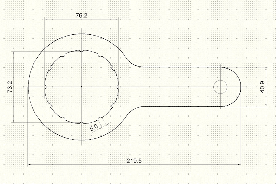

А так вот чел сделал из куска фанеры подобный L/S 7/2 https://www.drive2.ru/l/596805017025923065/
