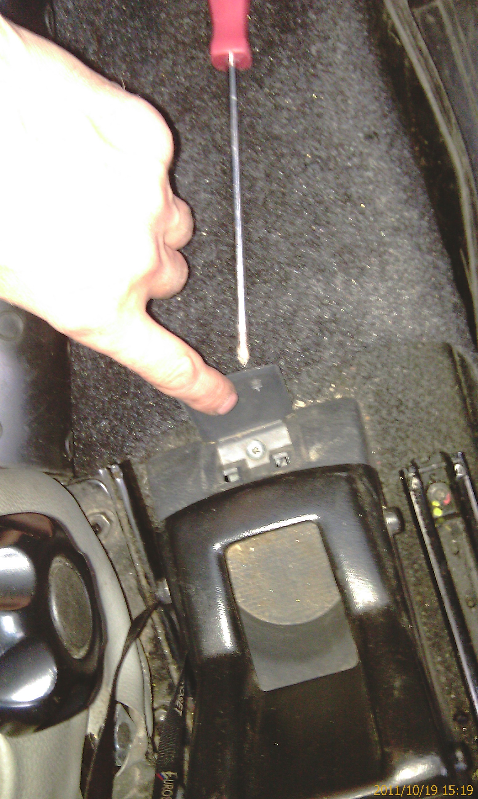

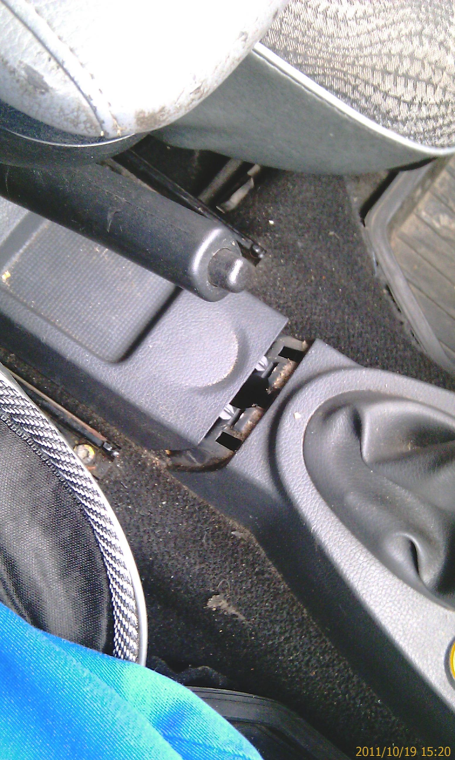

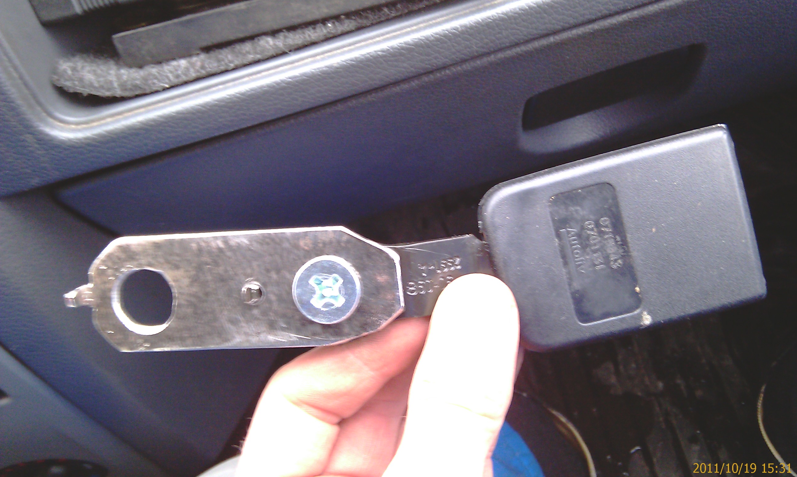

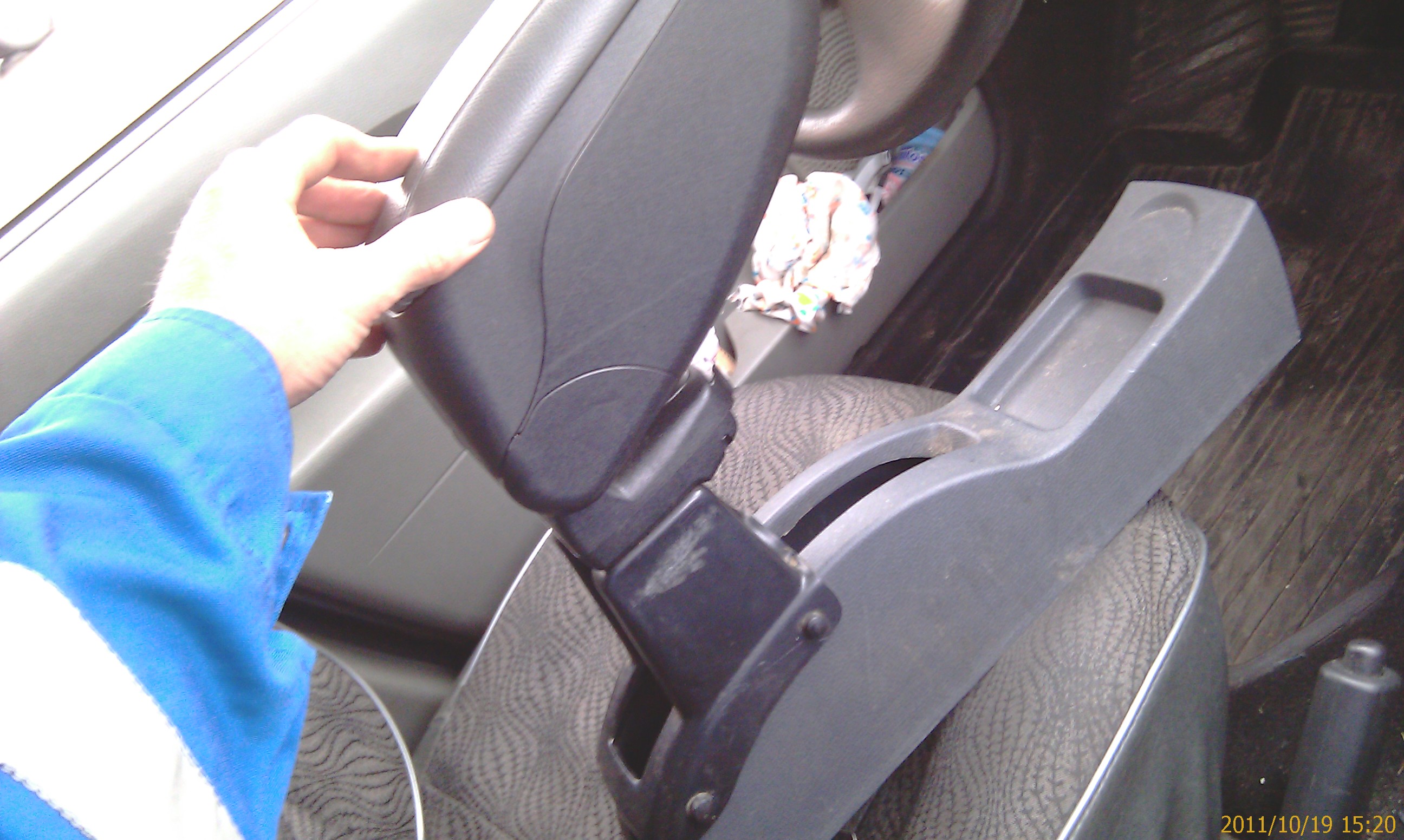

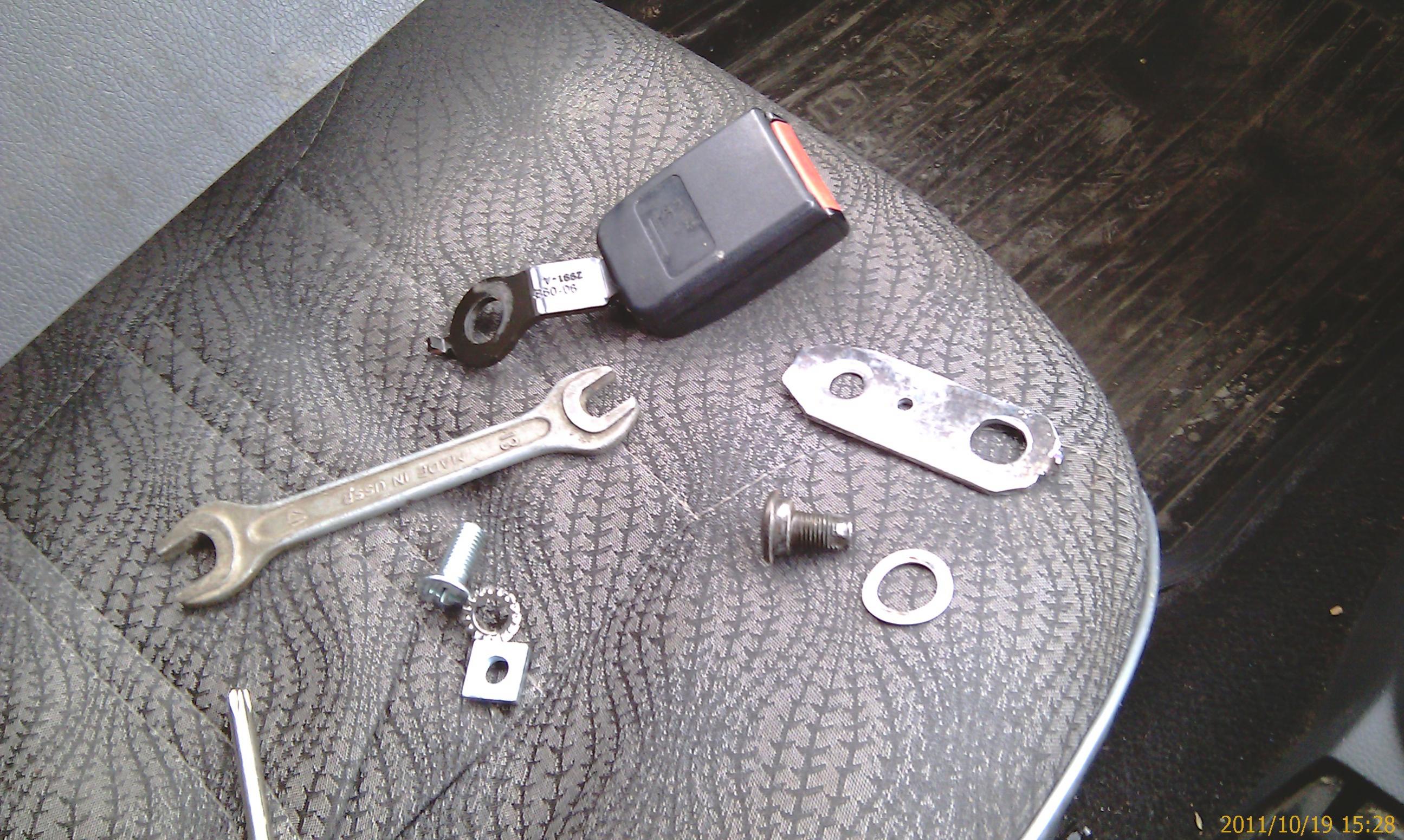

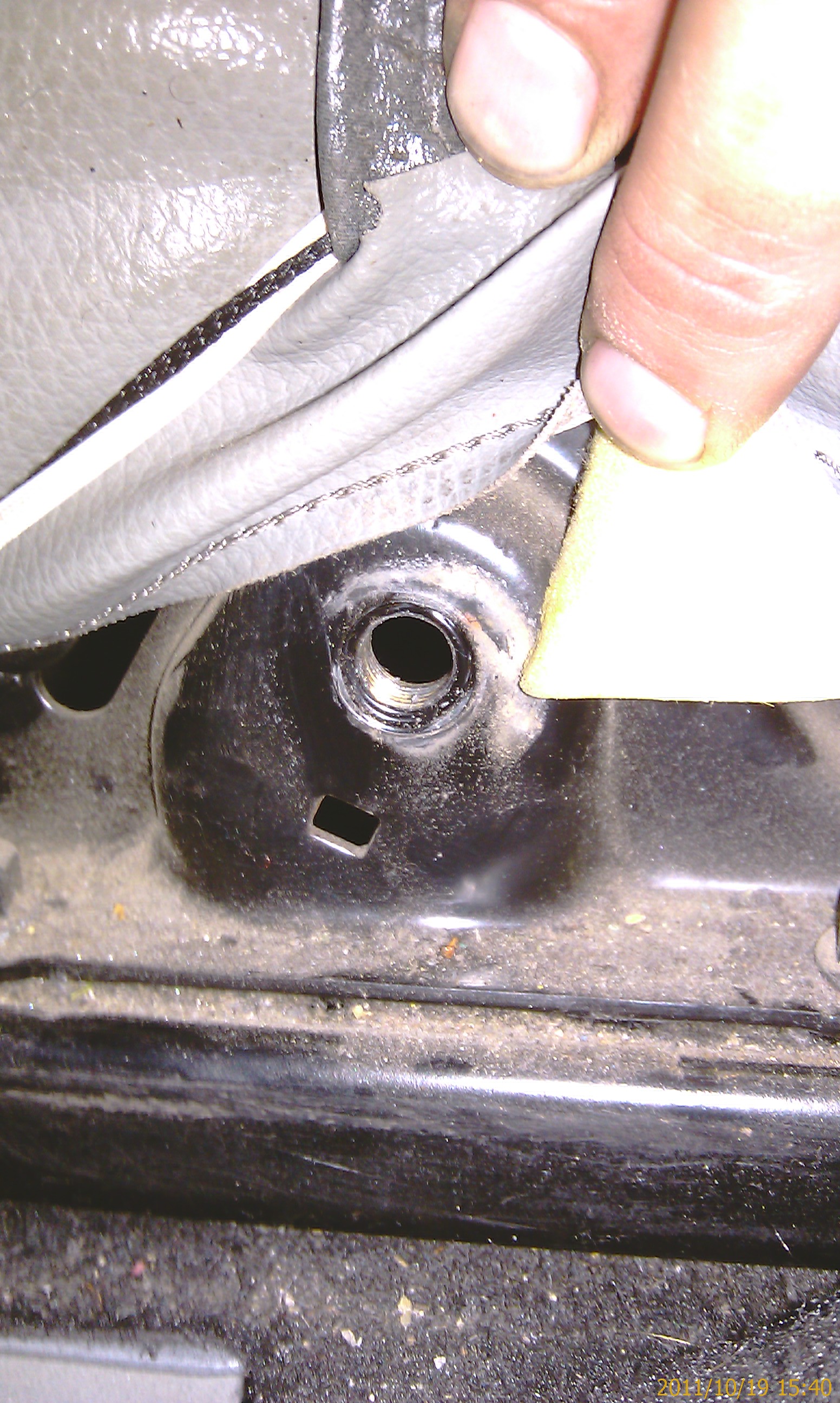

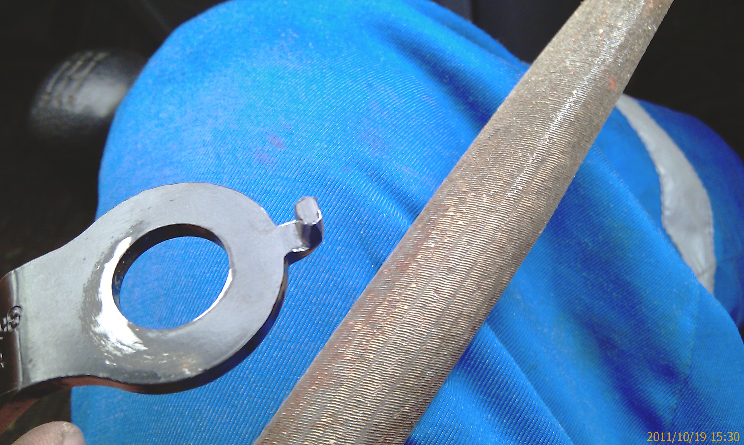

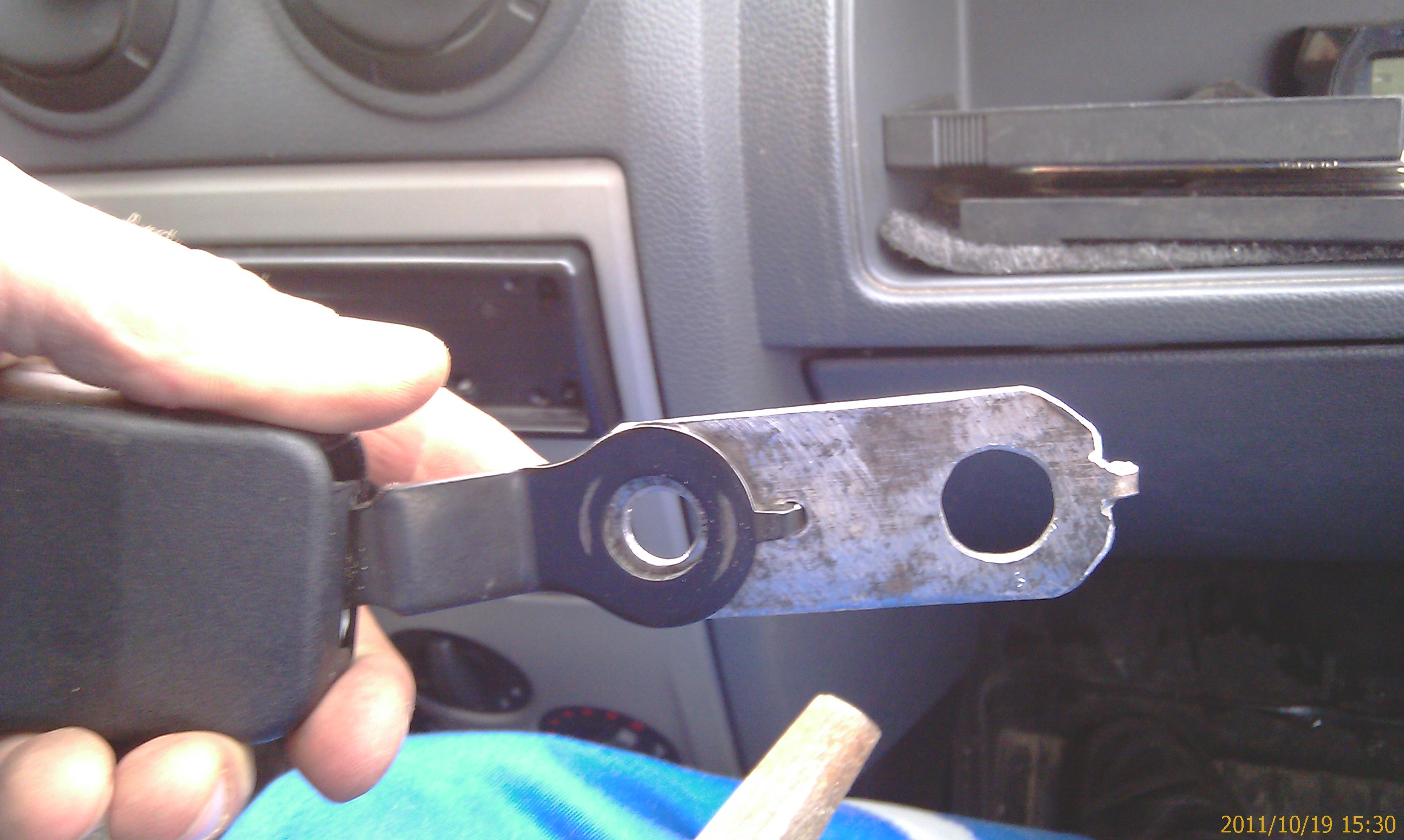

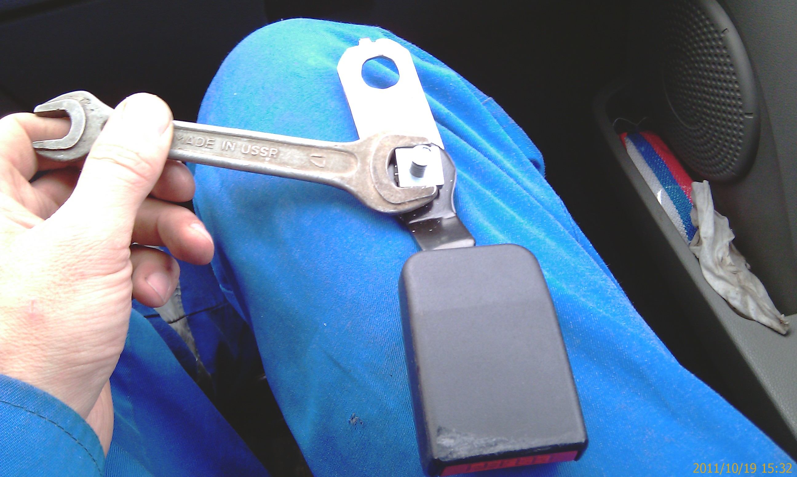

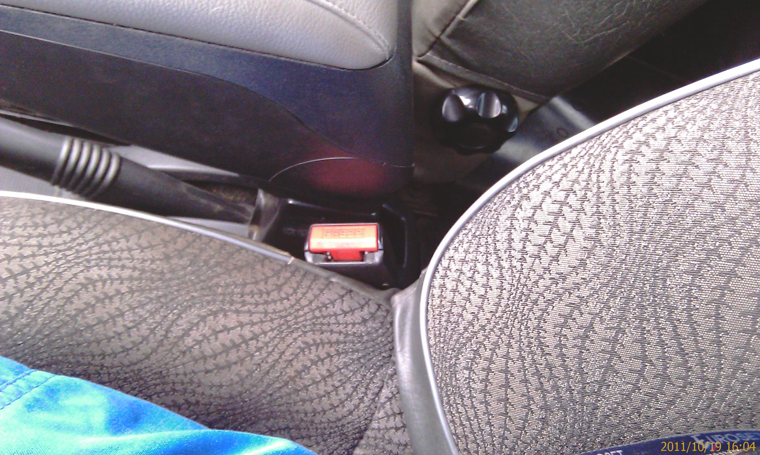

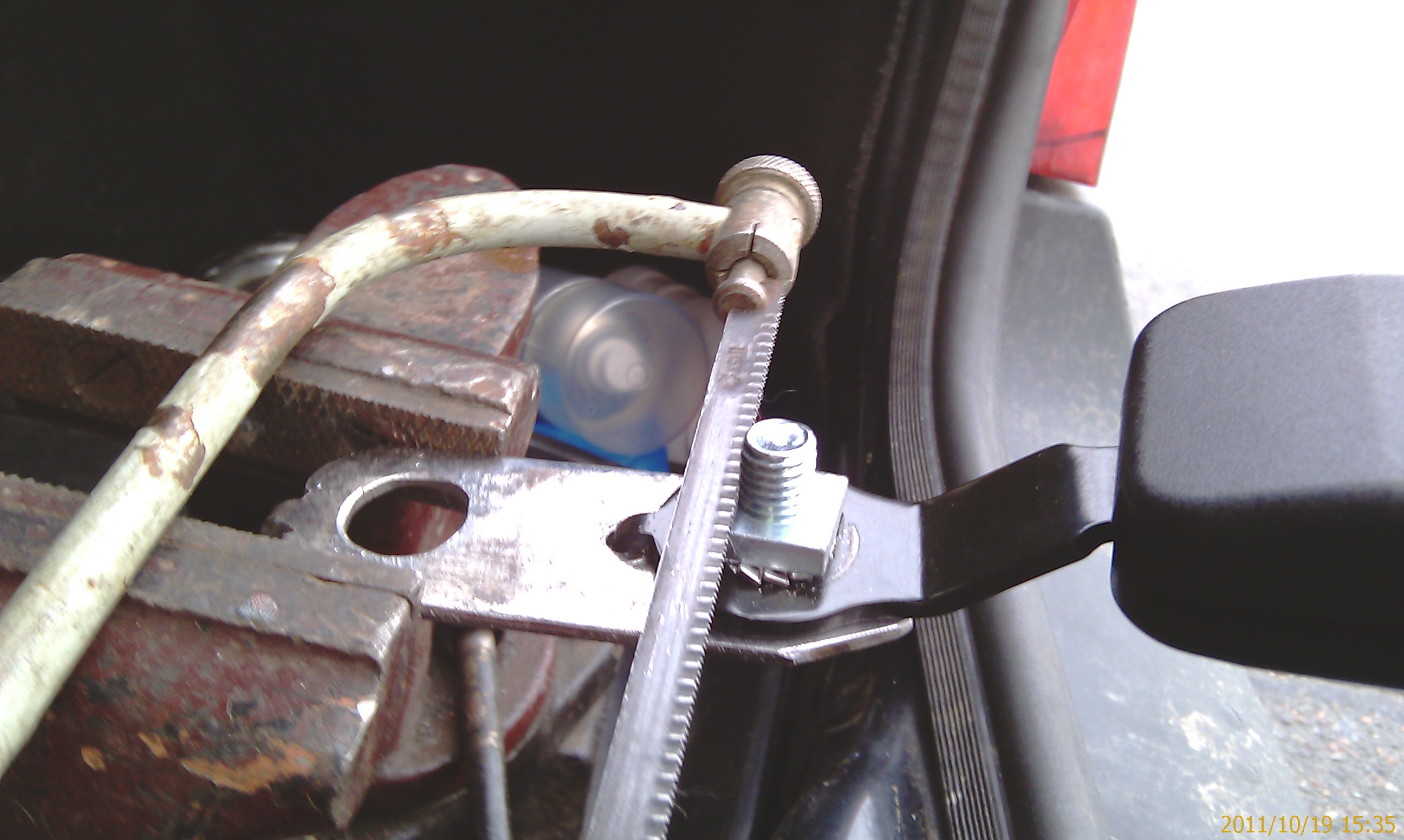

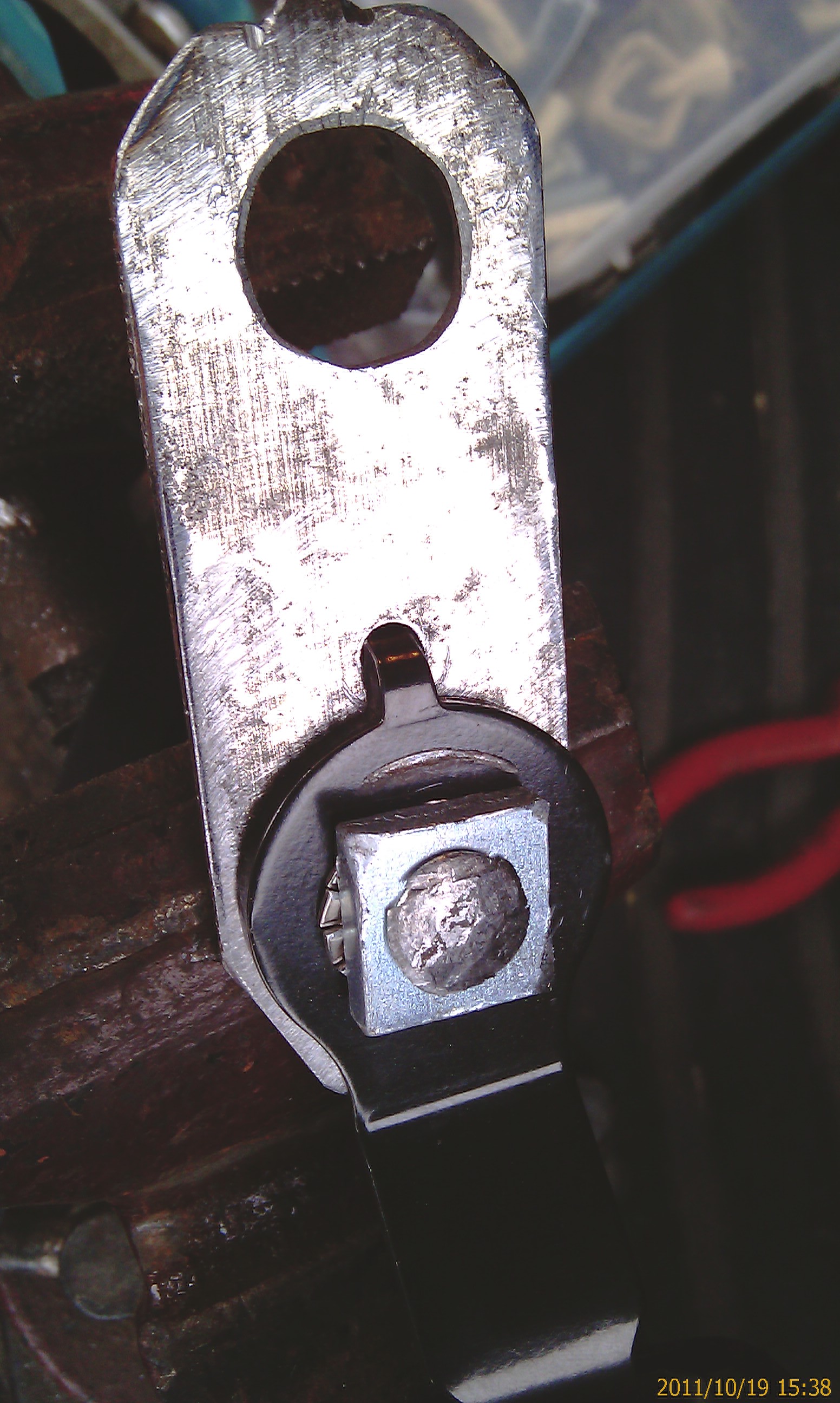

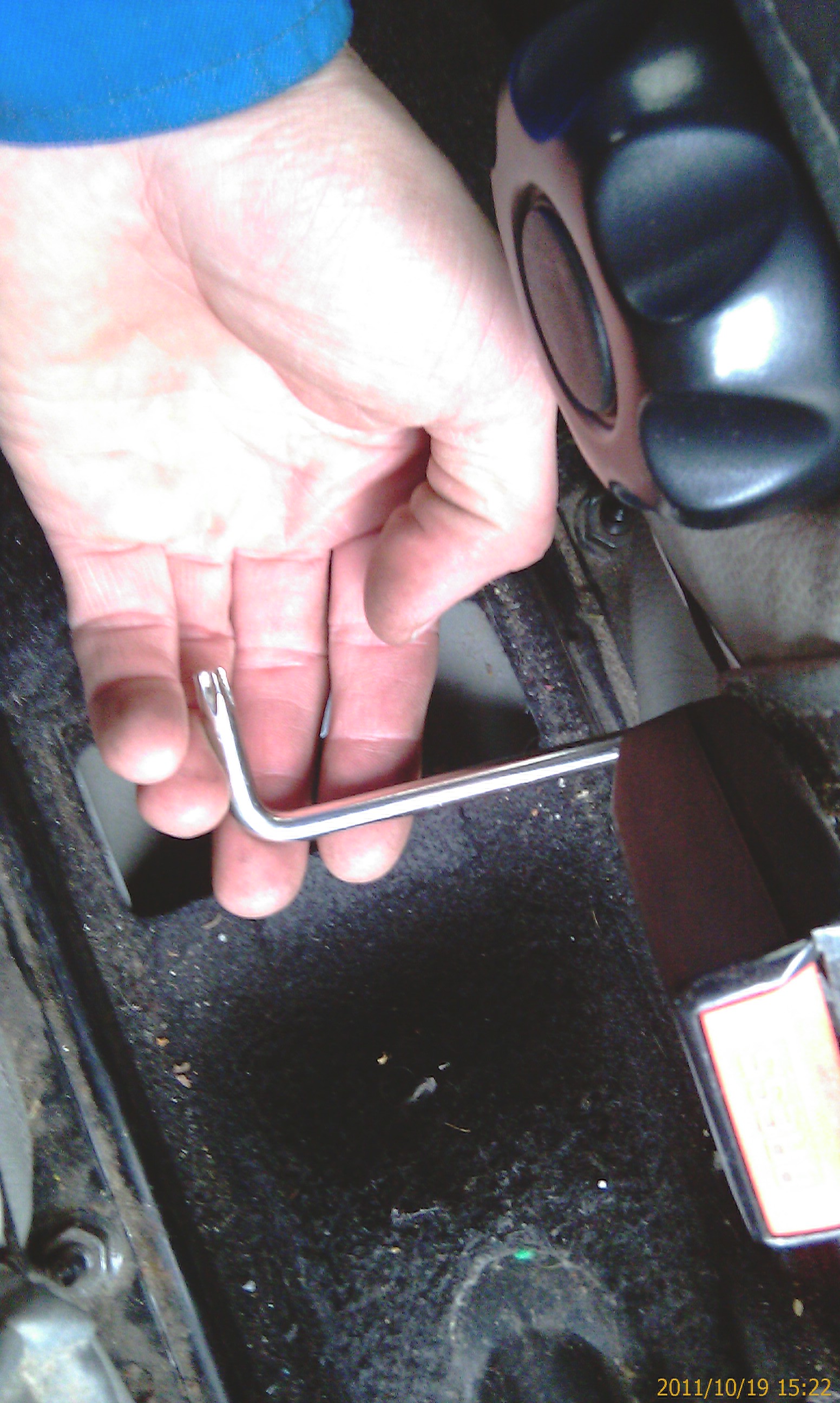

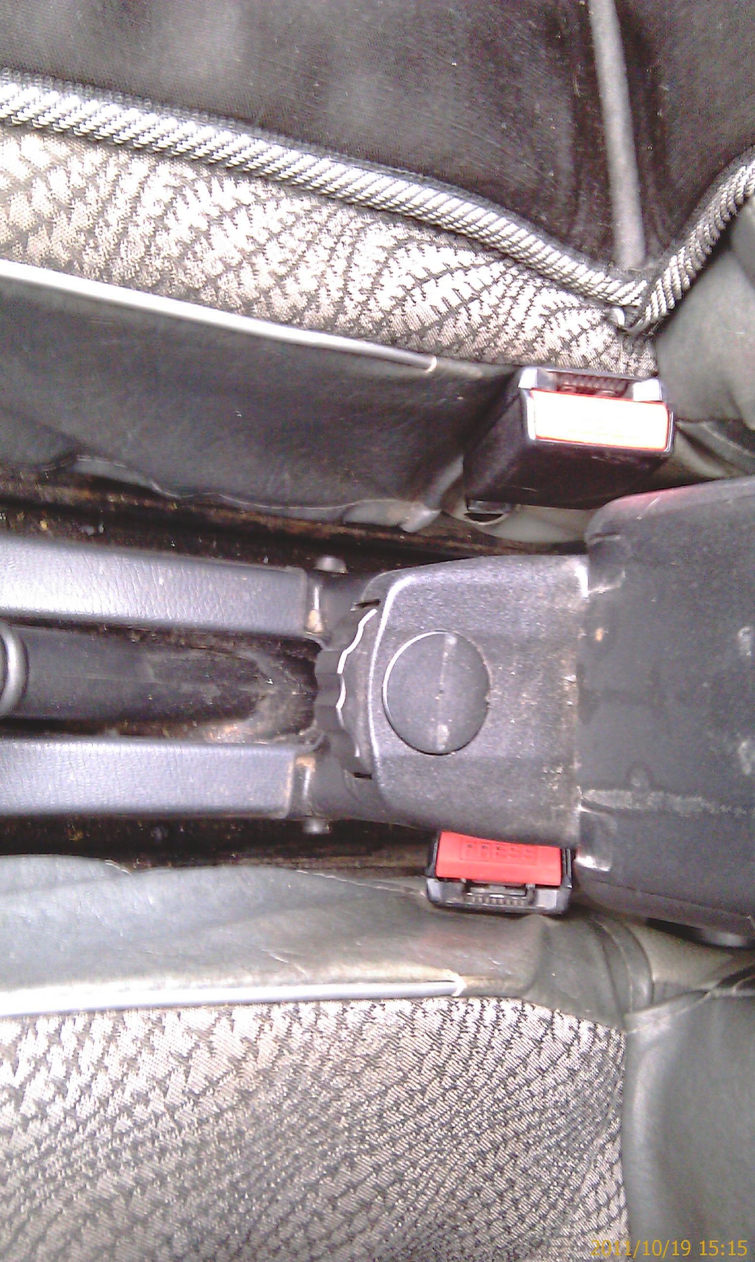

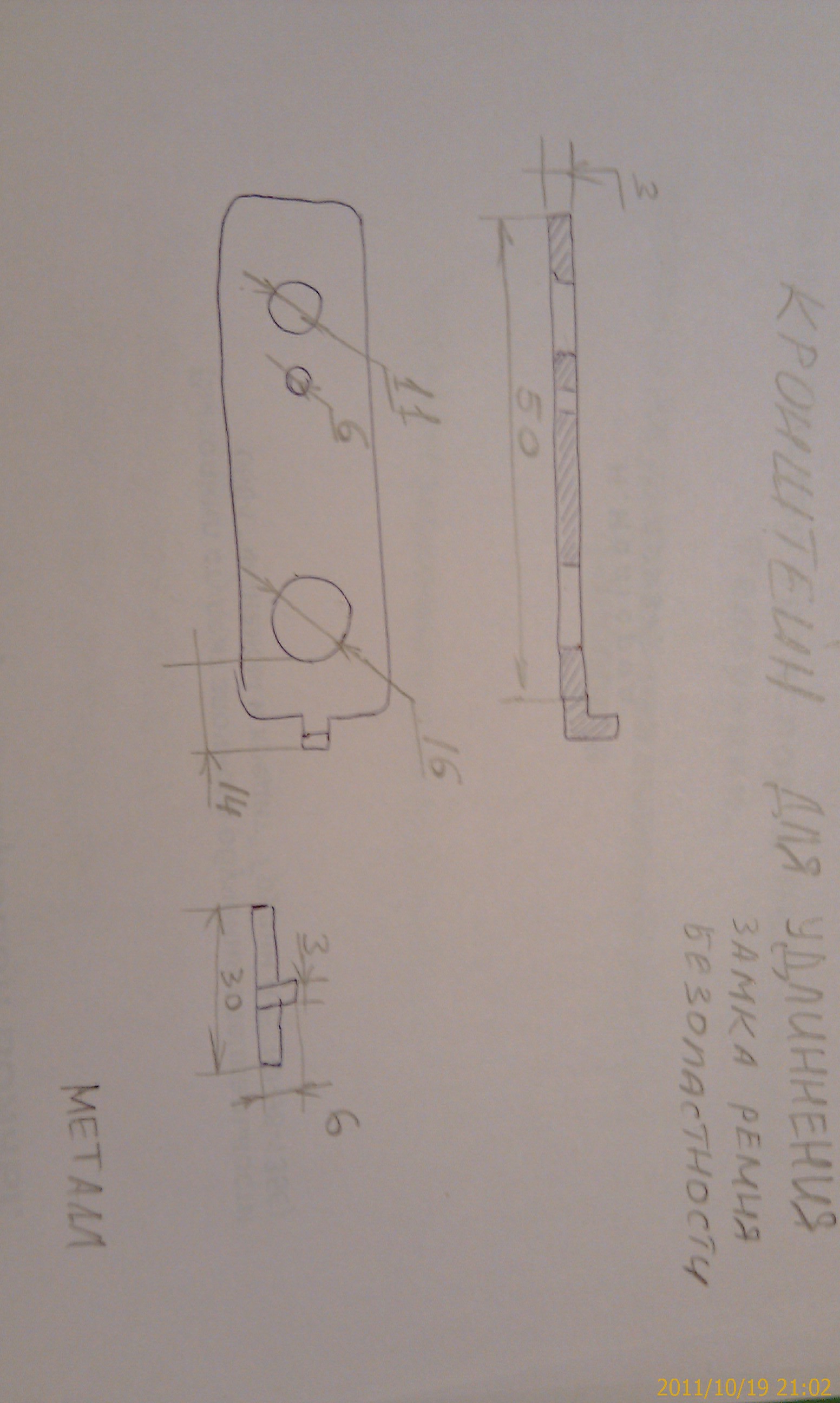

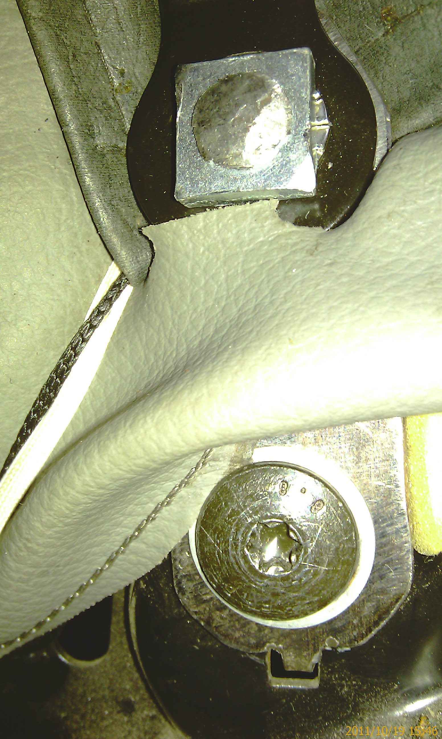

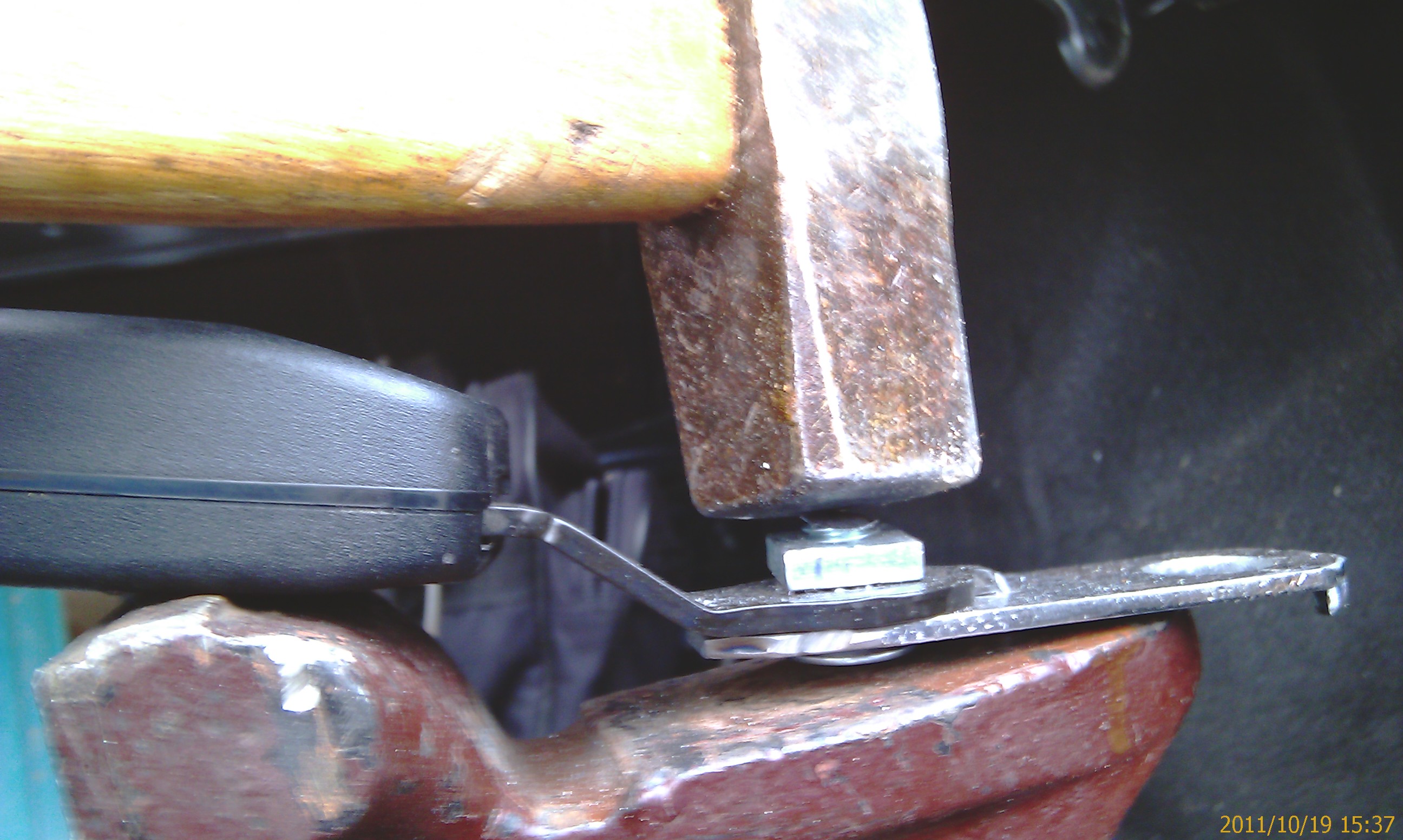

Предлогаю Вашему вниманию фото отчёт удлиннения замков ремней безопасности, для тех у кого в Дастере будет заказан подлокотник!Реально стало удобно застёгивать ремень-не приходиться тянуться и нащупывать гнездо.Этот вариант исполнения для тех у кого нет сварки, но есть болгарка и дрель, а также желание сделать машину удобнее:
