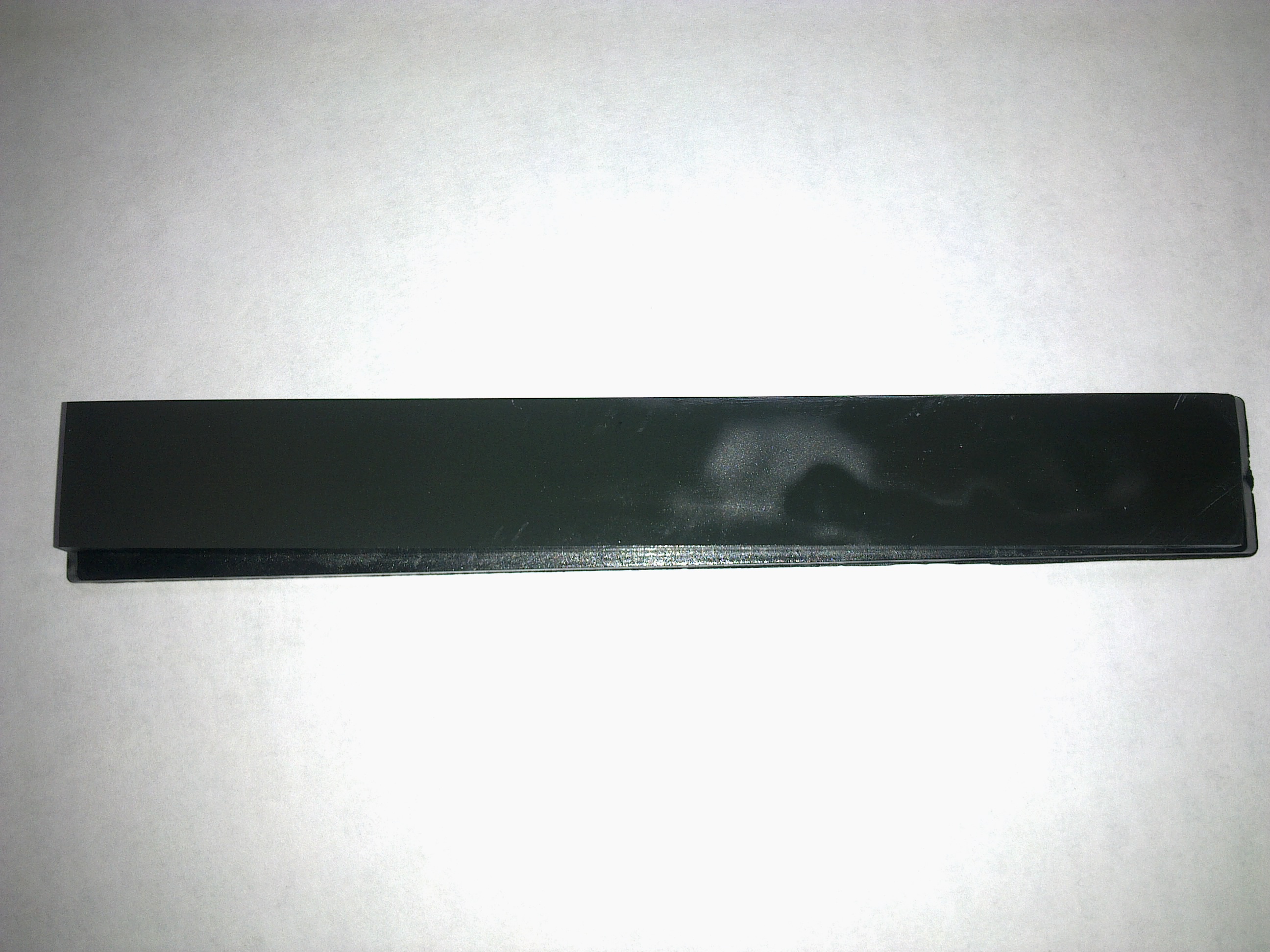

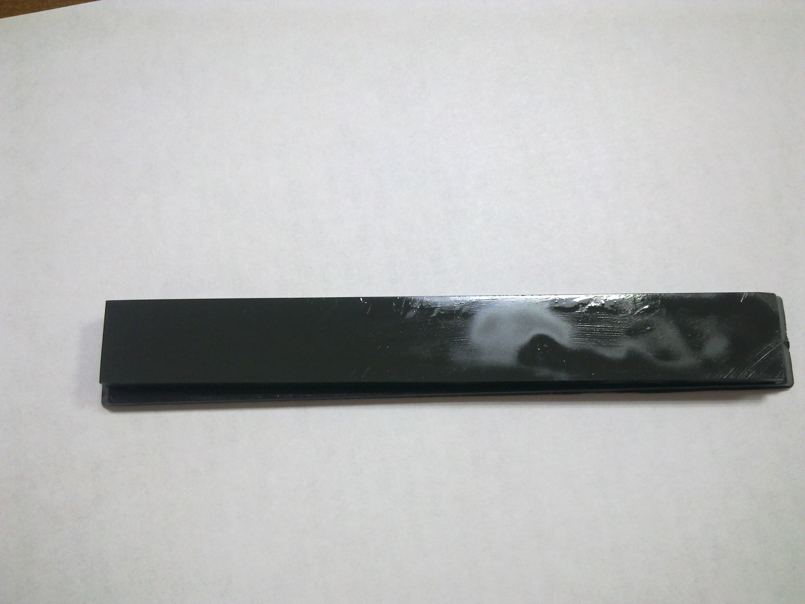

20.09.2016, 12:35
#172
Регистрация: 31.08.2012
Сообщений: 13,868
: 30348
Re: Острые ножи
Перезаказал камушек на 5000грит для китайАпекса. Сегодня забрал на почте...
Не везет мне что-то на них...
Уголок отколот, распил шероховатый, наклеен на бланк криво...
Сижу, чешу репу - что с ним делать таким?
20.09.2016, 13:56

20.09.2016, 14:01
#174
Сообщений: 13,868
: 30348
Re: Острые ножи
Сообщение от @ндрей86rus
Точные приборы брать за копейки в Китае безсмысленно.
до этого заказывал с али с десяток камней гритности от 180 до 3000 - все пришли вполне юзабельные. Только с 5000-м такие проблемы - первый раз расколот пополам, в этот раз тоже не идеал...
Попробую его в заточке - если совсем не айс будет, постараюсь отклеить аккуратно и переклеить ровно, плюс выровнять надо будет придумать на чем.
---------- Добавлено в 16:01 ---------- Предыдущее написано было в 16:00 ----------
а вообще в планах купить пару камней для ручной заточки от гриндермана... Как ток мешок денег наберу, потому как планов что-то все больше и больше, а денег меньше и меньше
20.09.2016, 14:01
#175
Регистрация: 06.06.2012
Сообщений: 3,049
Время онлайн: 8 мес. 3 д. 17 ч. 39 мин. 45 сек.
: 4439
Был(а): 12 июн 2021 14:30
Адрес: Кемерово
Re: Острые ножи
"Везёт" тебе Серега, выход один, оторвать, переклеить(может изнанка лучше), ну и порошок карбид кремния в помощь. Вообще 5000 китаец большая лажа, лучше шкурку 2500 на бланк двусторонним скотчем прилепить, иногда использую этот вариант, на 2-5 ножей вполне хватает, бреет только в путь, ну а для строгания волоса, так это на водниках, типа медитации.
З.Ы. Ну если хочется "тонкий" абразив, купи в том же Ножинске яшму, толще китайцев раза в четыре, хватит надоооолго. Дороже, но и качество совсем другой уровень, реально полирую "рк".
