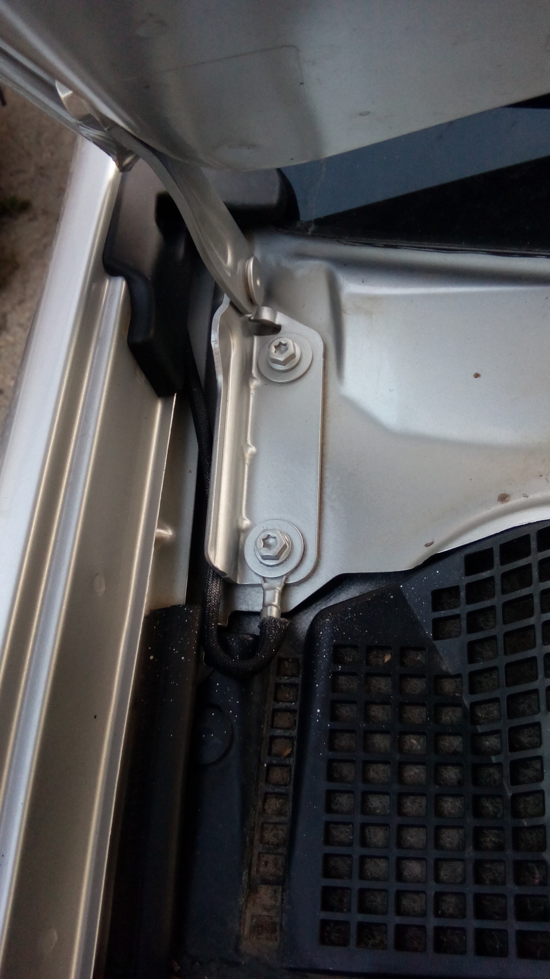

Старый 24.09.2015, 07:44   #178
Alexei 44
Модератор
Аватар для Alexei 44
Онлайн: Alexei 44 вне форума
Был(а): 14 Янв 2023 19:12
Адрес: г. Кострома
Автомобиль: 1,5 Dci 109 л.с.
По умолчанию Re: Лобовое стекло с подогревом Рено Дастер
Заказал реле в 12в жду, в наличии в городе ничего не нашёл.
С подключением минусов, заморачиваться не стал, прикрутил к петлям капота.
