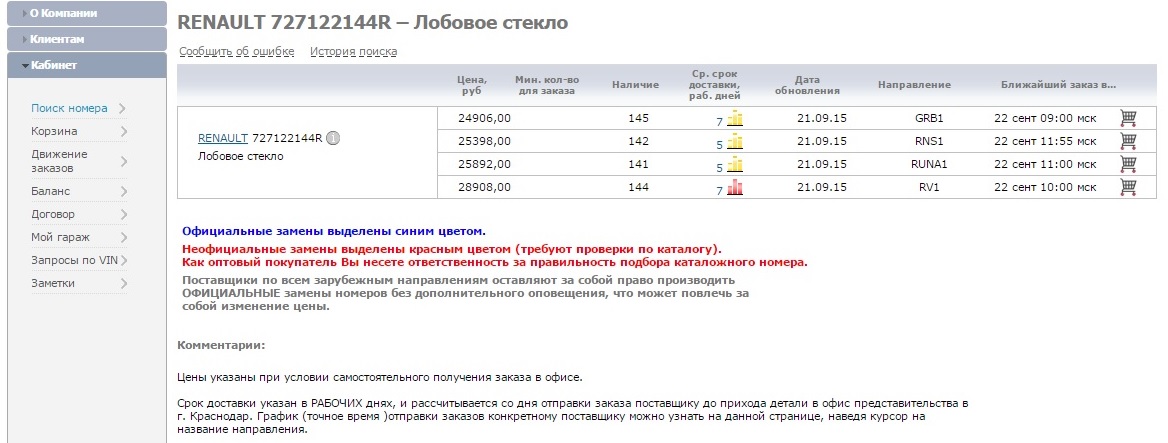

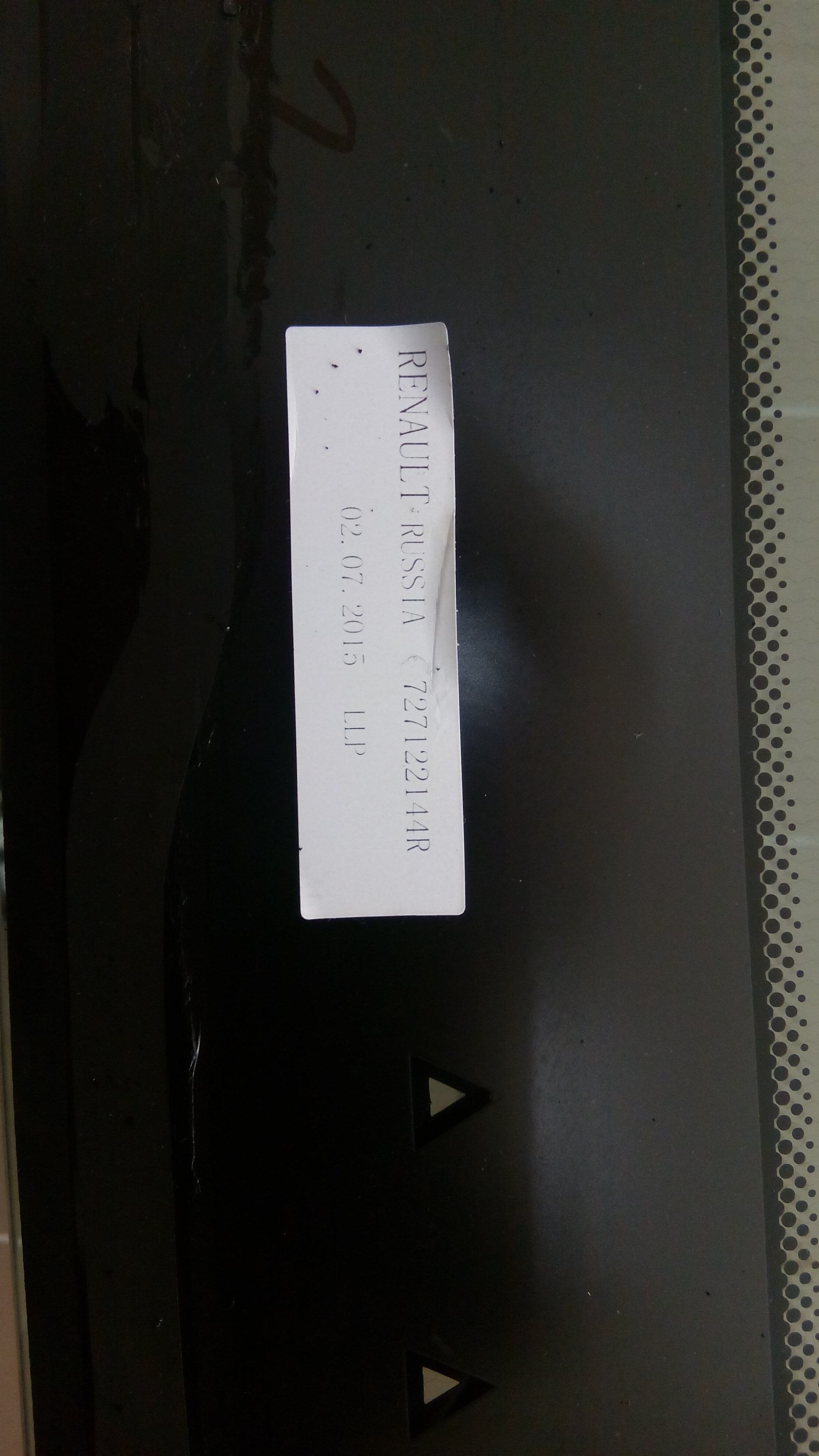

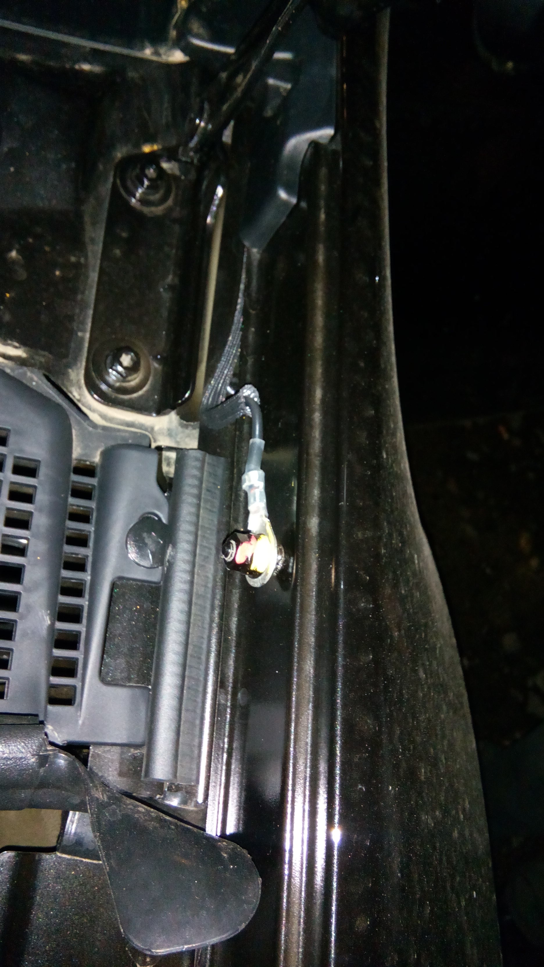

Может уже было, нашёл на внутренней стороне стекла:
Все вопросы:
Dusterhelp@mail.ru
или в личку
Раздаю клубные наклейки!!!
Alexei 44
21.09.2015, 20:42
149
Бертони
Дизельный Модератор.
Регистрация: 10.03.2012
Сообщений: 8,290
14594
Был(а): 07 авг 2018 14:05
Имя: Валерий.
Re: Лобовое стекло с подогревом Рено Дастер
Alexei 44
Было такое
http://www.dusterclubs.ru/vb/showpos...&postcount=107
в автодоке не пробивается.

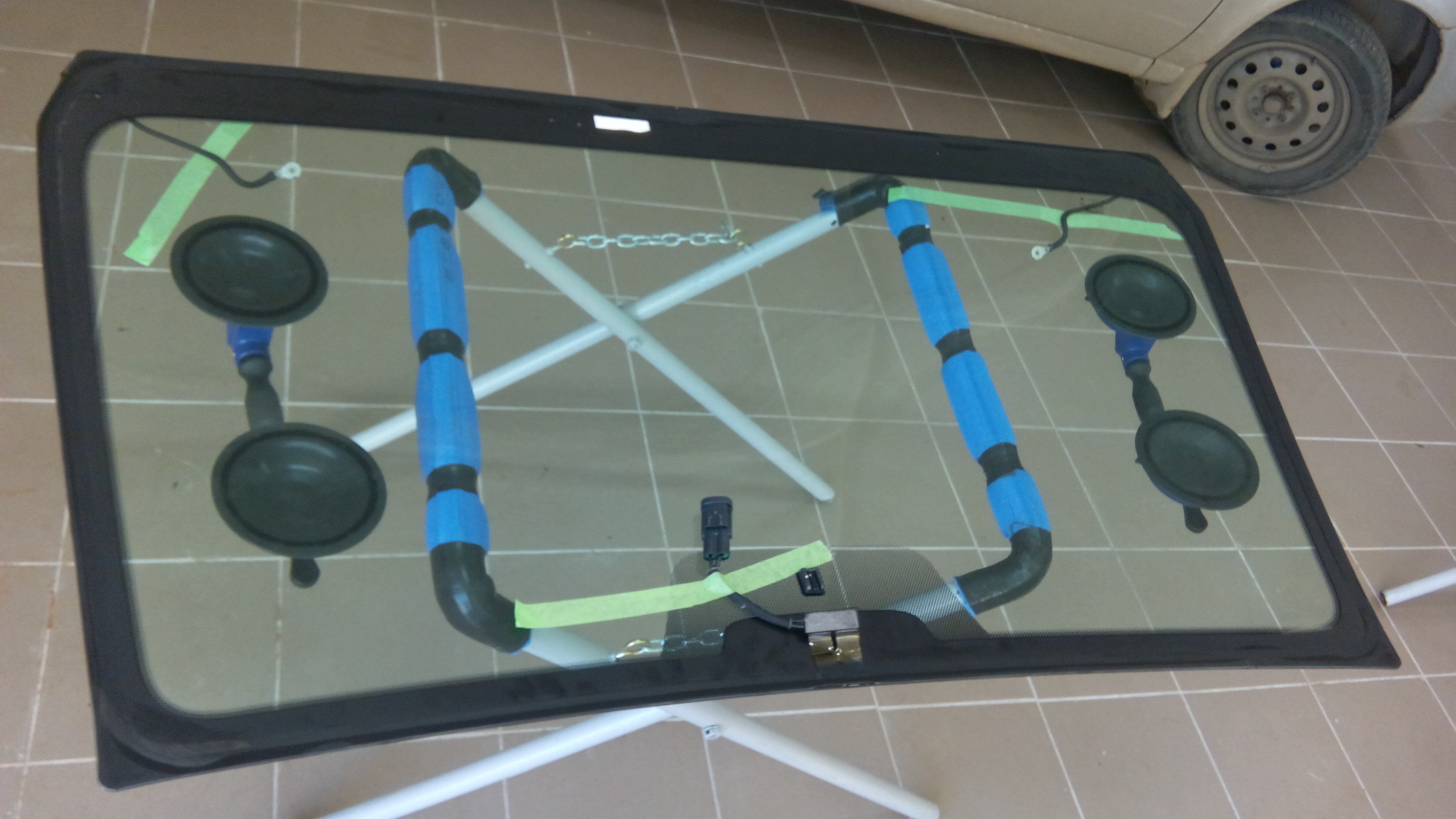

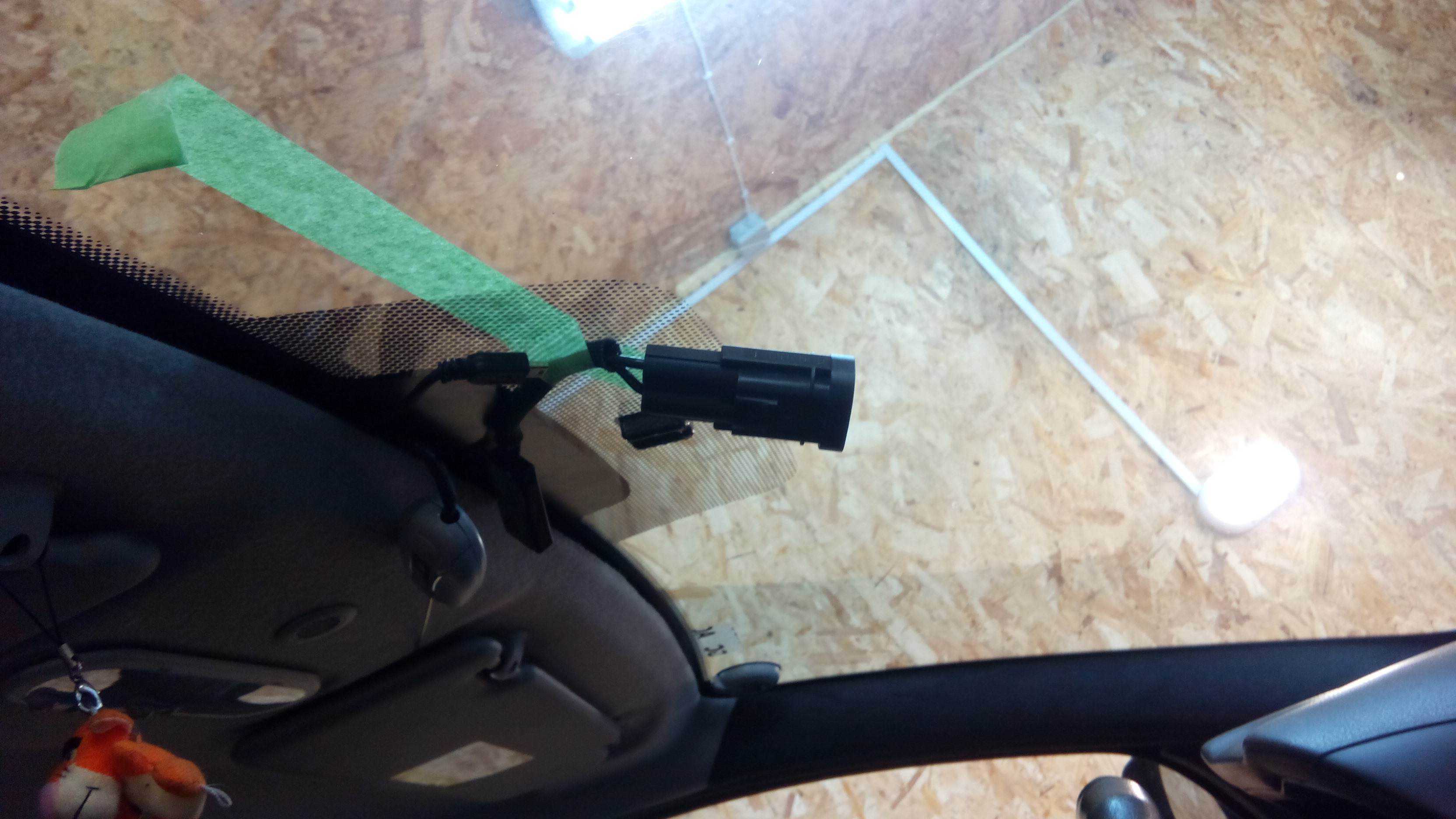

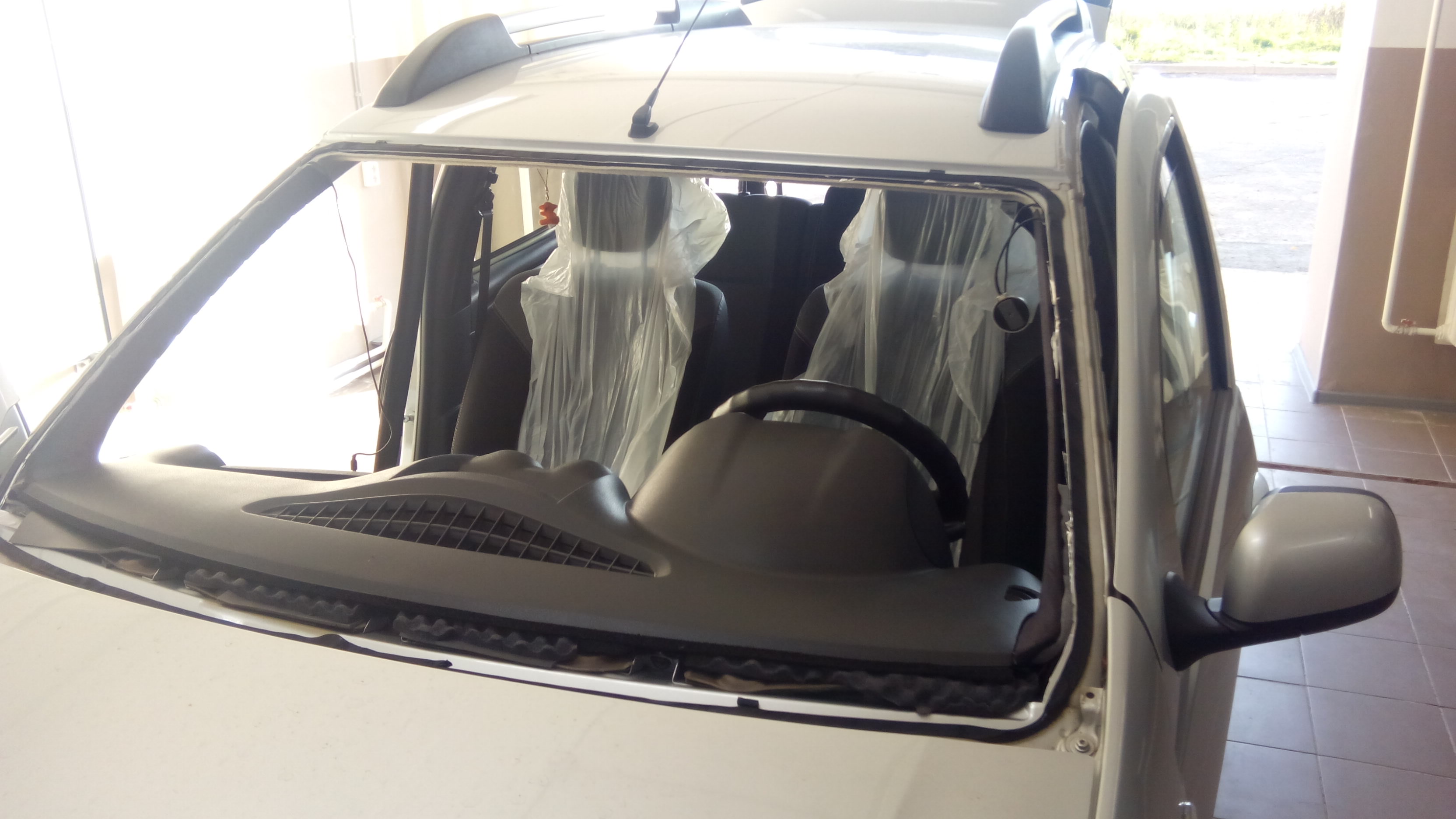

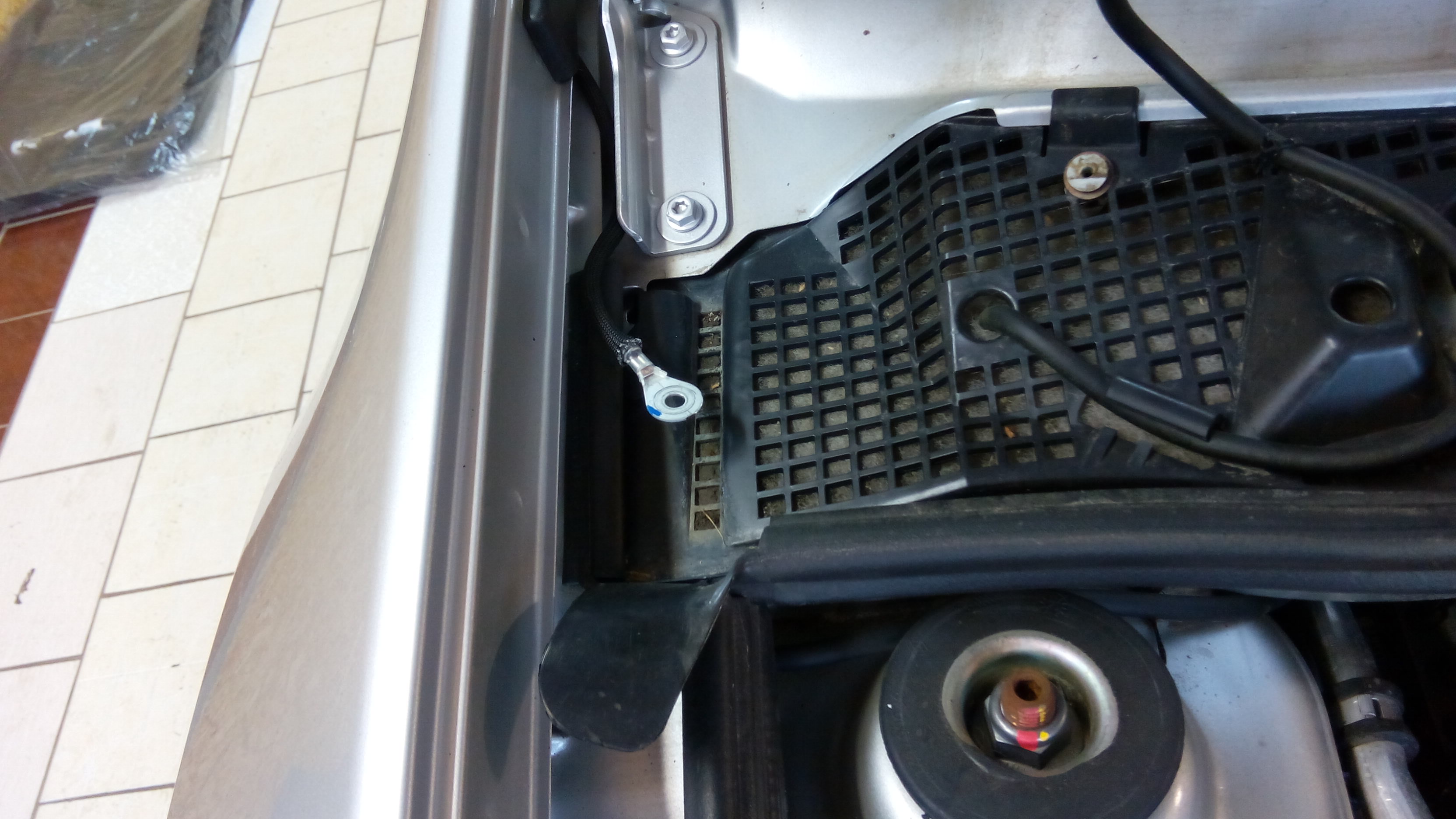

Стекло установлено, осталось подключить.
Вот где подключен минус штатно:

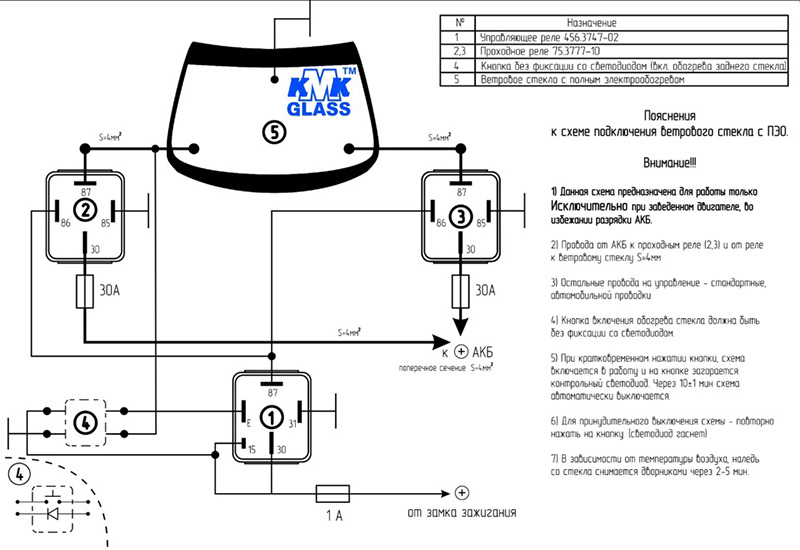

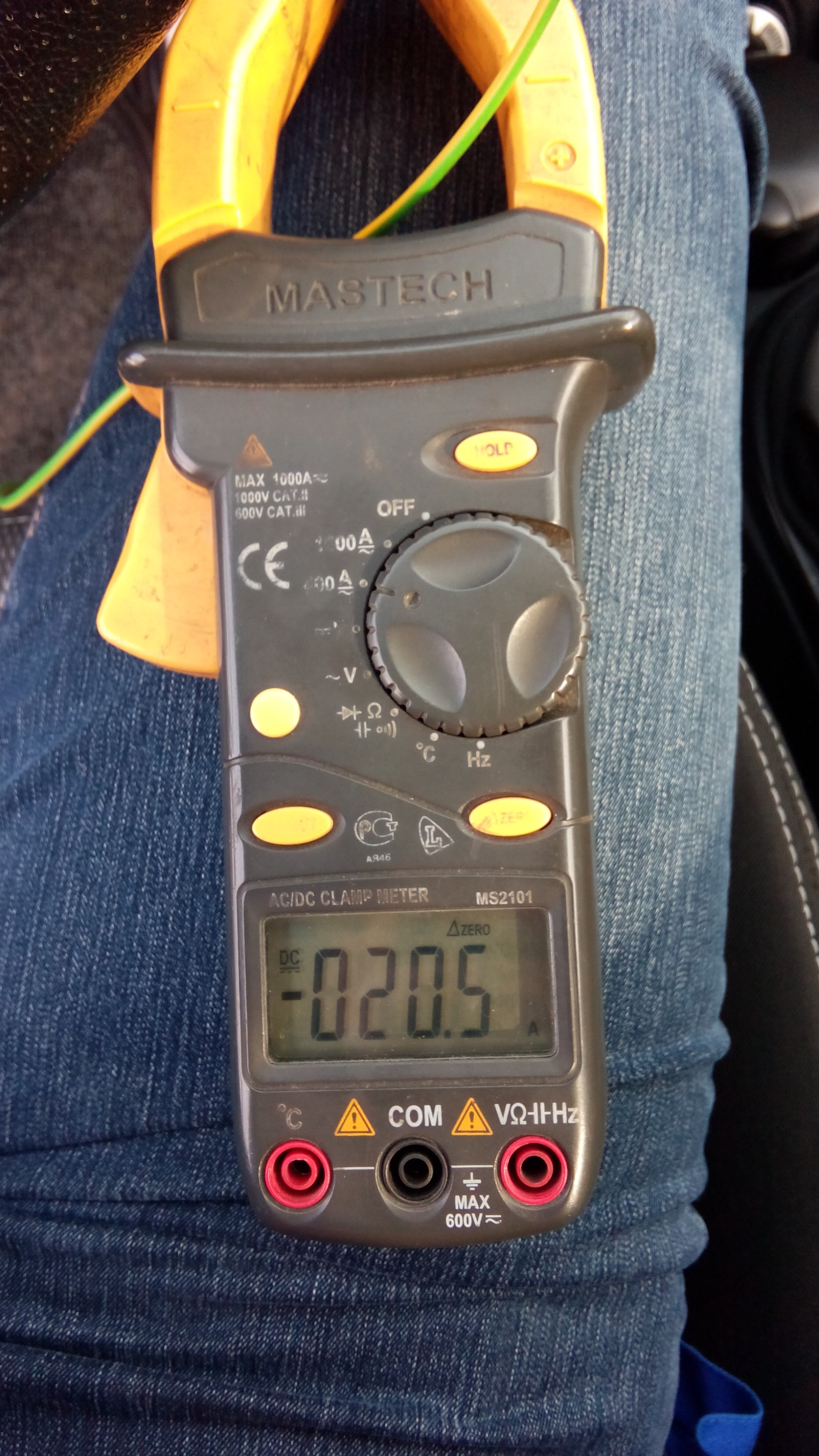

Измерил ток на одну половину, думаю подключать через два реле и реле управления.
Как то так:
Все вопросы:
Dusterhelp@mail.ru
или в личку
Последний раз редактировалось Alexei 44; 22.09.2015 в
12:12
Alexei 44
22.09.2015, 12:22
159
vif
Регистрация: 06.09.2012
Сообщений: 455
3 мес. 7 ч. 43 мин. 31 сек.
298
Был(а): 27 апр 2025 20:06
Адрес: Пермь
Автомобиль: Duster 2.0, 4wd - privelege + esp
Ничего се 20А и это только половина, точно на отдельные реле и кнопку заводить.

vif
Еще бы кнопку подобрать...
без фиксации со светодиодом.
Может кто подскажет от чего можно приспособить?
