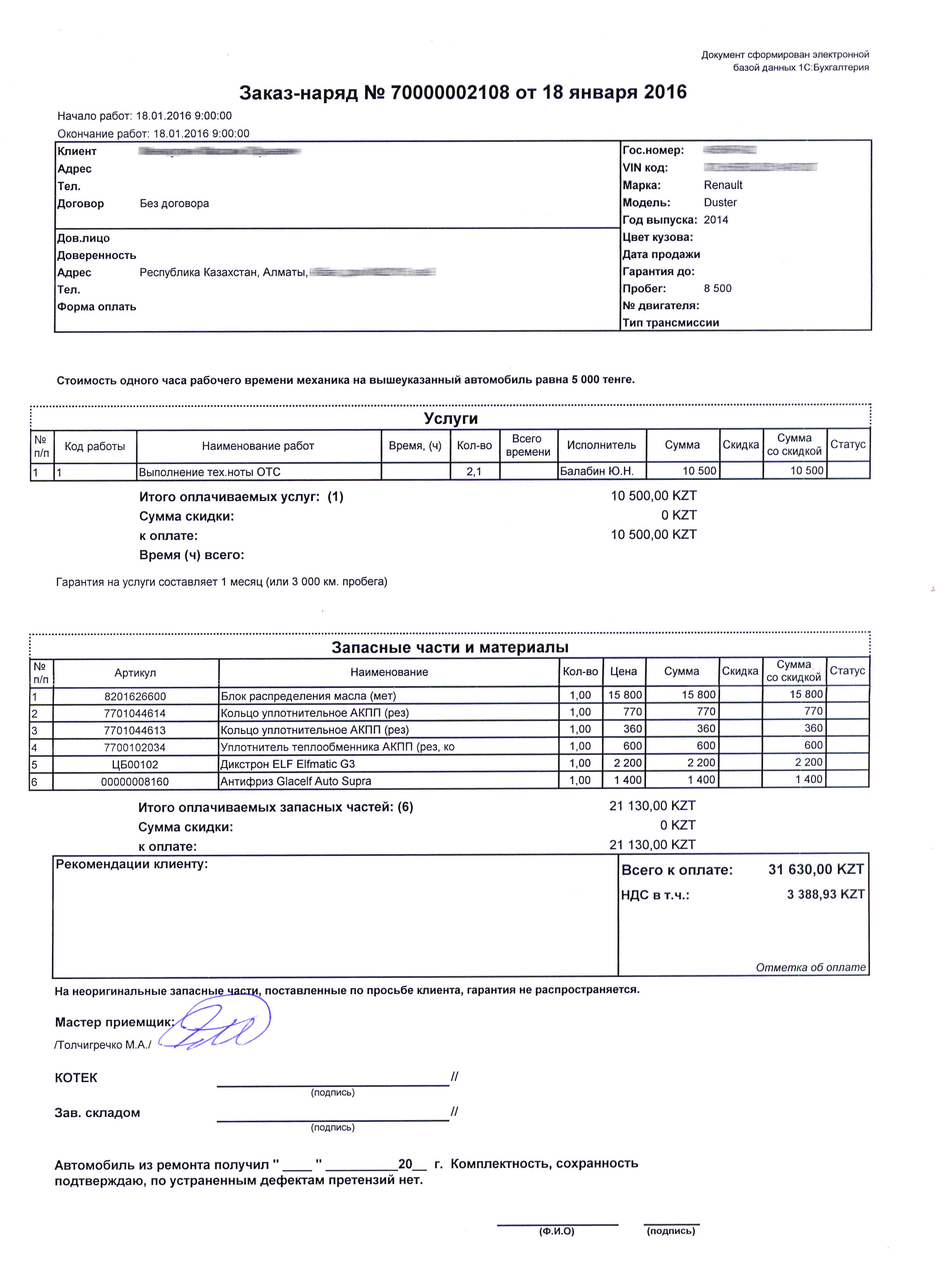

18 января 2016 Алма-Ата, РЕНО АТО на Красногвардейском (Суюнбая).
Позвонил инженеру по гарантии, по VIN посмотрели - надо делать.
Два часа делали ТО-1 (год или 15000 км) и два часа техноту. Машинка конец октябрь 2014 АКПП 4х4. Там если что цены указаны, но если машинка гарантийная то за счет заведения. Запчасти все в наличии ждат ничего не надо.

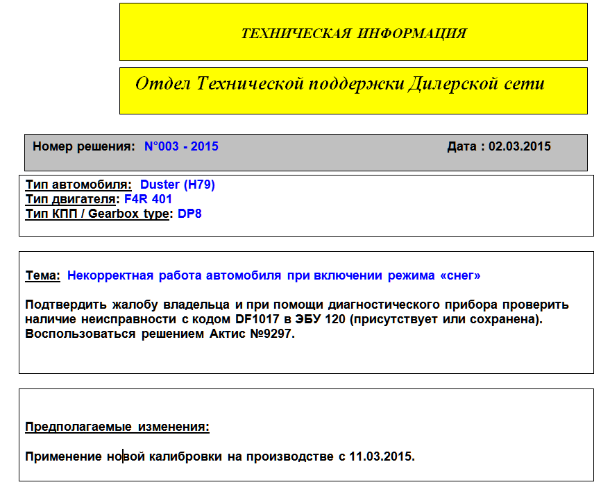

Uncle Max, , в ноте написано "про некорректную работу режима "снег". Этот режим включается кнопкой "снежинка"?

По умолчанию Re: Отзывная компания АКПП DP8
Сообщение от Сильвер Посмотреть сообщение
Да, при включении снежинки на автомате коробас уходит в аварийный режим. http://www.dusterclubs.ru/vb/showthread.php?t=5276
Я как в том году прочитал тему - так и включать боюсь)))

Довелось как то презентацию Дастера 4х4 акпп, в Испании, вроде?, посмотреть по TV: в варианте 4х4, это режим"*"- это режим задемфировки педали газа, что бы газульку не трогать при езде по буеракам, пересеченке... Это в 4х2, режим "*" для езды по льду, покрытому снегом, снегу, грязи...
Просто в ахтунге- на пиктограмке от прошлой версии "они" что ли съэкономили...Если жмакать, при подьеме в гору, например, эту кнопку, то машина, наоборот, "сбрасывать" газ будет... Нет?
А, в мануале, что написано-для чего этот режим,"снежинка", в версии 4х4?

Сообщение от Андрей ВладимиРЫЧ! Посмотреть сообщение
Я в выходные включил первый раз....тааакой пинок под зад получил,думал в меня въехал кто-то
