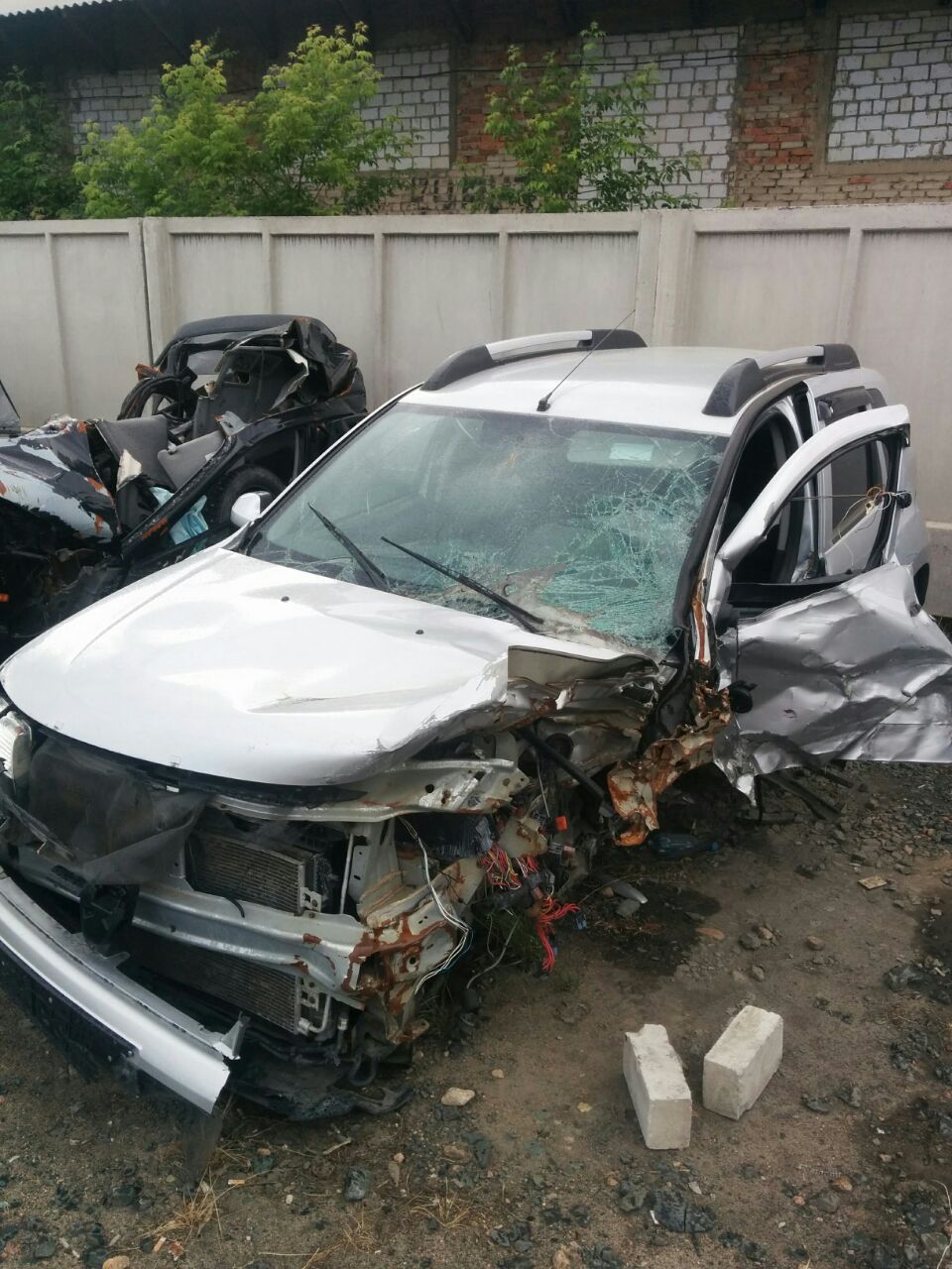

На счет усилителей порогов. Хотел я вытянуть порог (смотри фото) хотя бы приблизительно к размерам. Гидравлика 10 тонн плюс лебедка и не взяли. Внутри два металла 2 мм. толщиной п-образные сварены между собой и они еще и подкаленные.
На счет дверей. После добавления шумо-теплоизоляции двери закрываются отлично (уплотнения заводские).
Крепость кузова. С левой стороны переднию стойку оторвало от моторного щита. Пол оторвало от порога. При таком ударе правая сторона не пострадала.

Трудно говорить о том, чего не знаешь, но еще труднее о том, что знаешь-промолчать!
