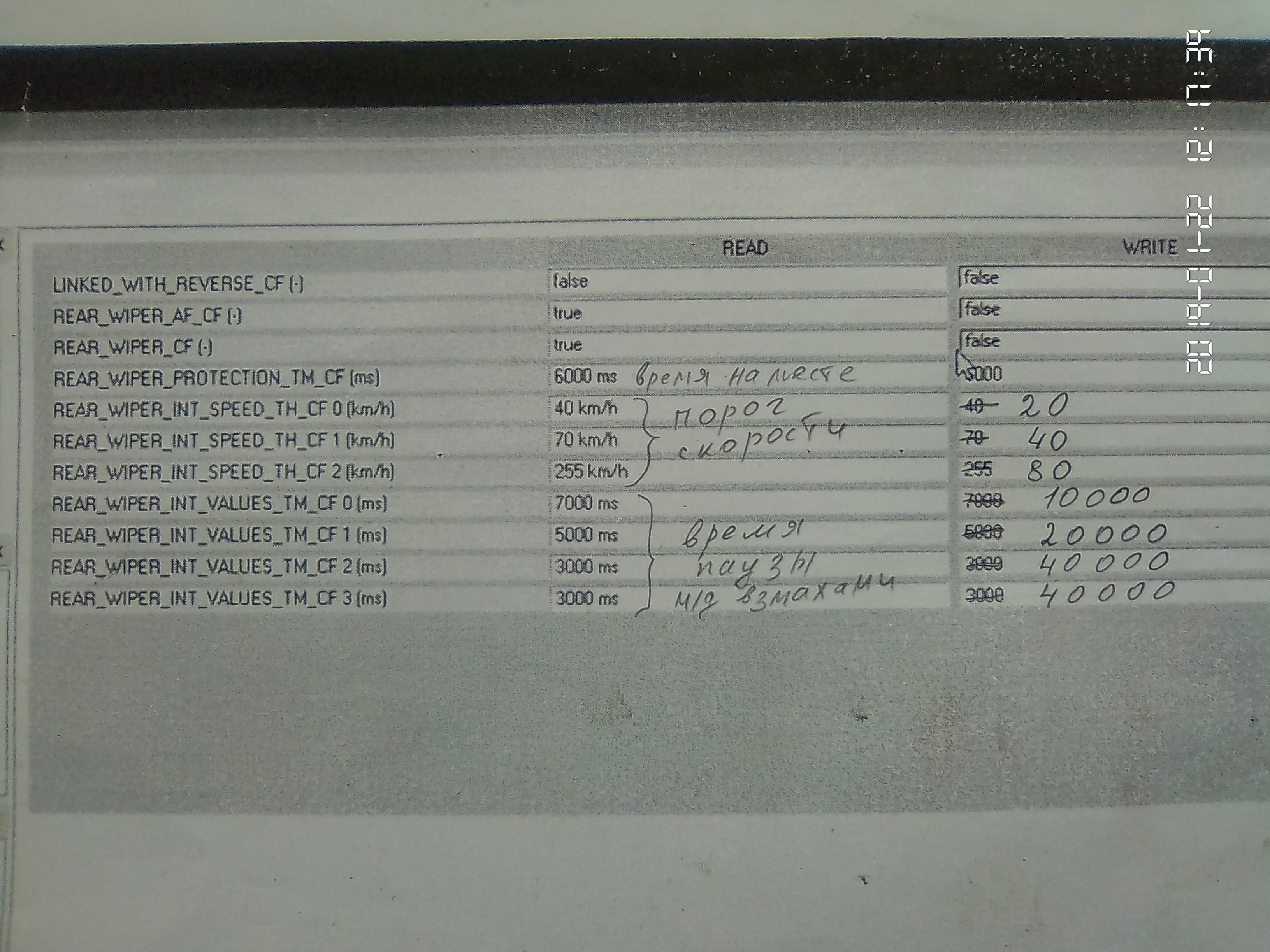

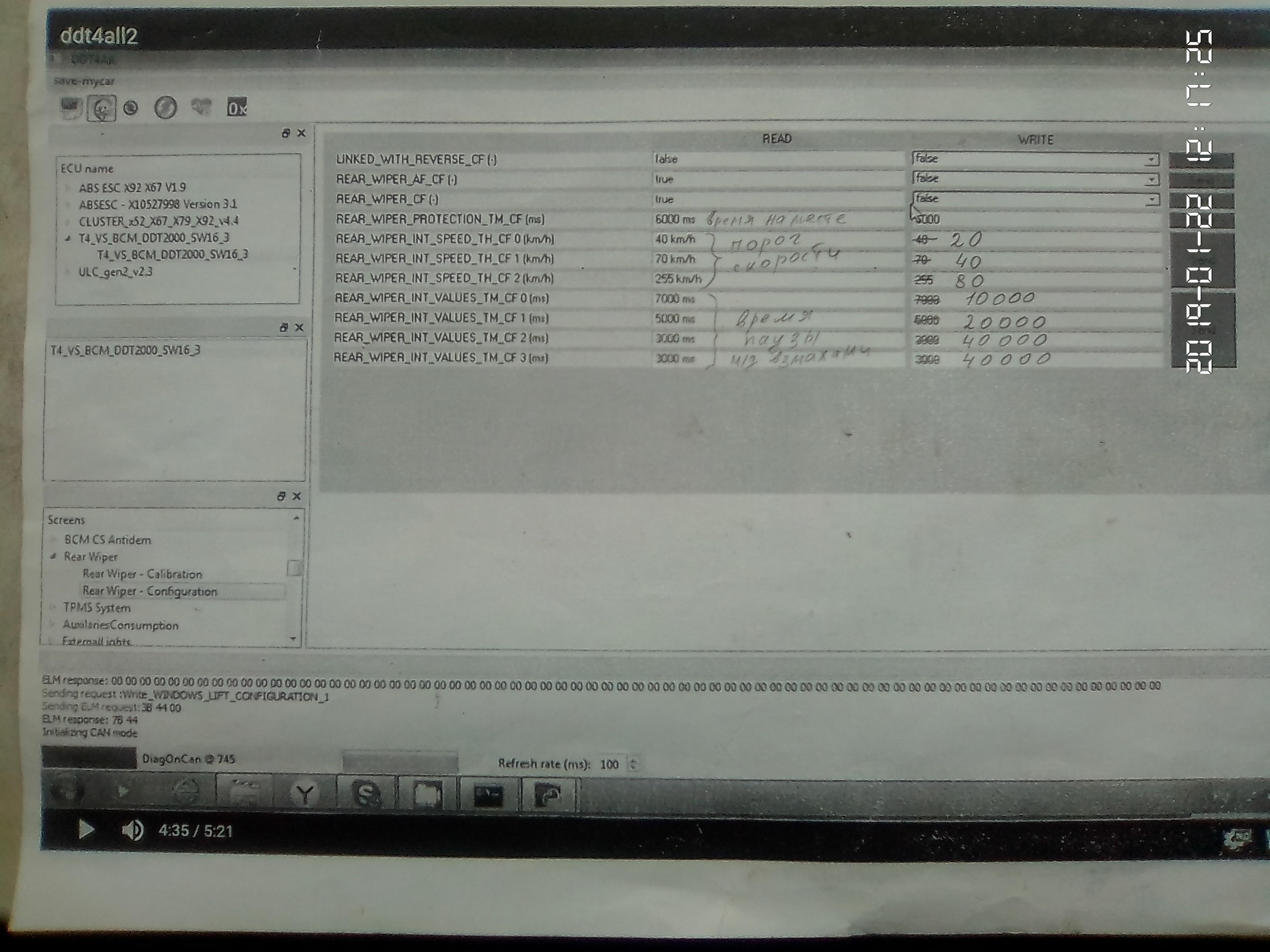

Изменить паузу между взмахами заднего дворника на рестайле можно вместе с отключением автоматического хода на этой же странице в DDT4. Около года пользую конфигурацию которая на фото. С увеличением скорости увеличивается время паузы. В данном случае максимальное время 40сек. Минимальное время (когда машина стоит 6сек.) Такое время стоит по умолчанию. Менять не стал.
Предлагаю фото черновика с которого переносил данные. Скриншот к сожалению не делал.
