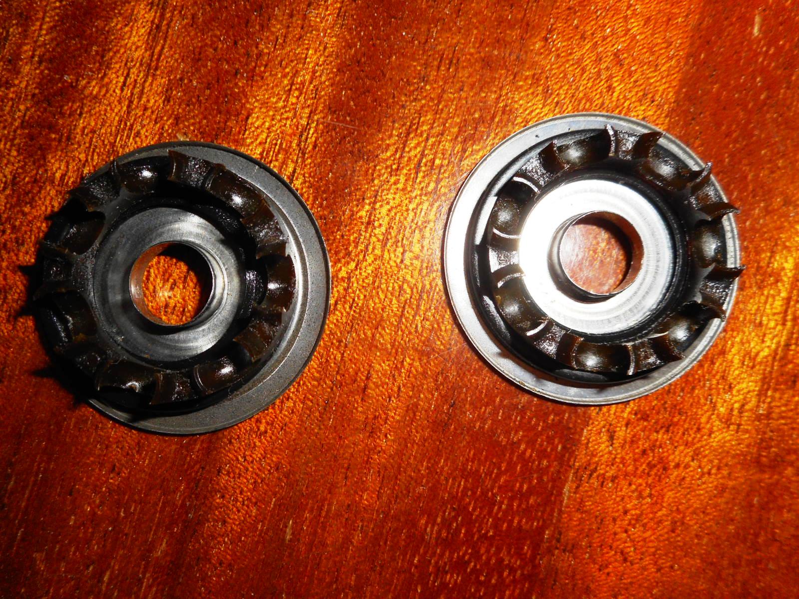

Это какой, если двойной полимерный сепаратор, такие стоят в паразитном ролике ГРМ-фото. Цепляю канцелярским ножиком со стороны наружной обоймы подшипника, добавочно помогаю подцепит сепаратор хомутной-цыганской иглой, он расцепляется и выходит. Если это просто пыльник, то одним канцелярским ножиком, от наружной обоймы, кончик острия завожу за пыльник и за один ход достаю пыльник полностью. При работе с канцелярским ножиком, нужно зафиксировать спичкой ползунок у лезвия, чтобы лезвие не уходило во внутрь ручки, кончик полотна выдвигать на один два "слома" лезвия, и усё.

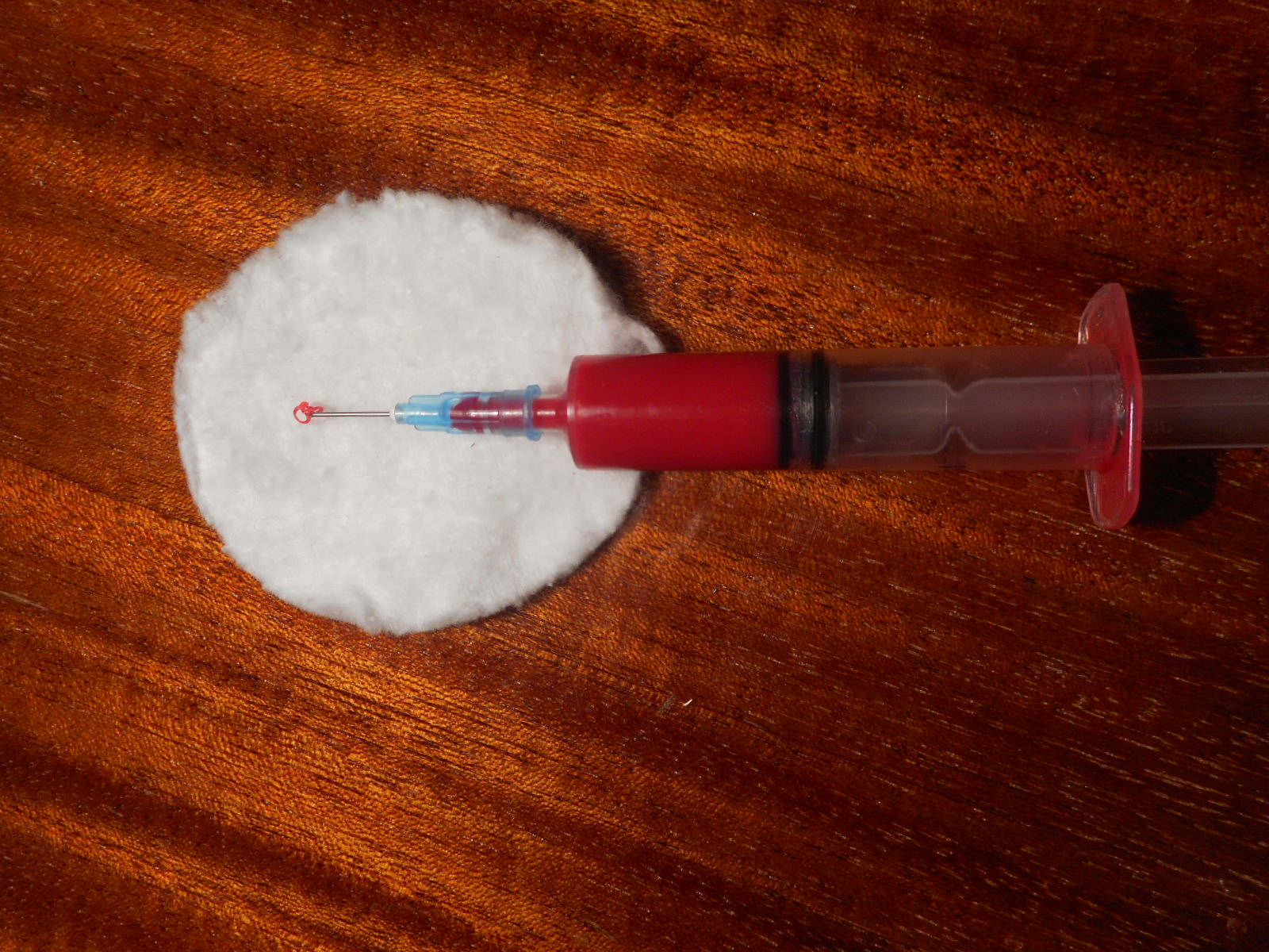

Вообщем всё ж я решил переложить смазку, т.к. второй ряд похоже совсем без смазки. Буду её запихивать со стороны закрытого сепаратора через иглу шприца. Откусил часть иглы, попробовал продавить смазку, туговато, но смазка через иглу идёт, торопица некуда, смажем не спеша.

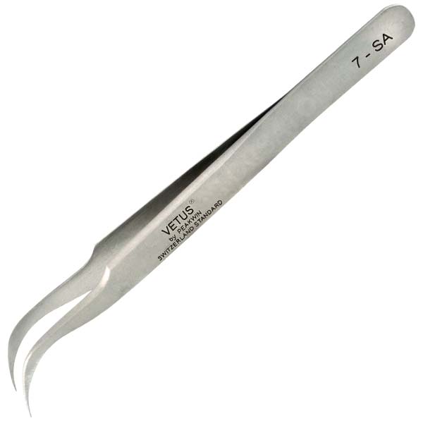

Очень удобно Г-образным пинцетом

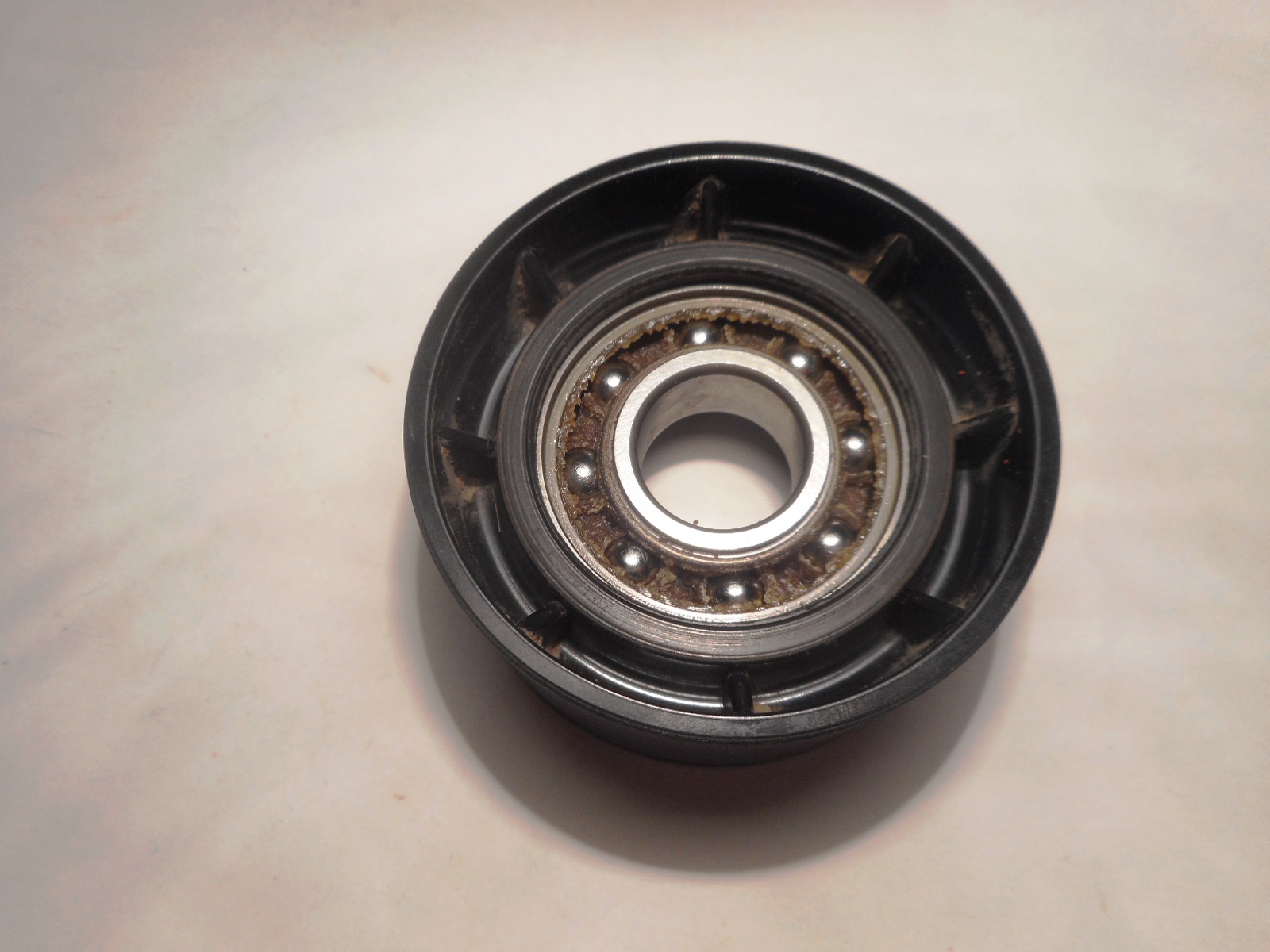

Дастер 20г. пробег 55ткм. Появился легкий шум, сняли у навесного ремня паразитный обводной ролик, вскрыл пыльник, смазка высохла и закристаллизировалась.
Последний раз редактировалось Sane; 21.01.2025 в 09:24.
20.01.2025, 23:46
#177
Регистрация: 13.06.2013
Сообщений: 4,707
Время онлайн: 1 г. 2 мес. 1 нед. 1 д. 4 ч. 4 мин. 41 сек.
: 7465
Был(а): 12 июн 2025 14:45
Адрес: В квартире
Re: Ролик натяжителя ремня навесного оборудования 2.0 С кондером!
Сообщение от Sane
Дастер 20г. пробег 55ткм. Появился легкий шум, сняли у навесного ремня паразитный обводной ролик, вскрыл пыльник, смазка высохла и закристаллизовалась.
Больше похоже на масло с загустителем из полимочевины.
