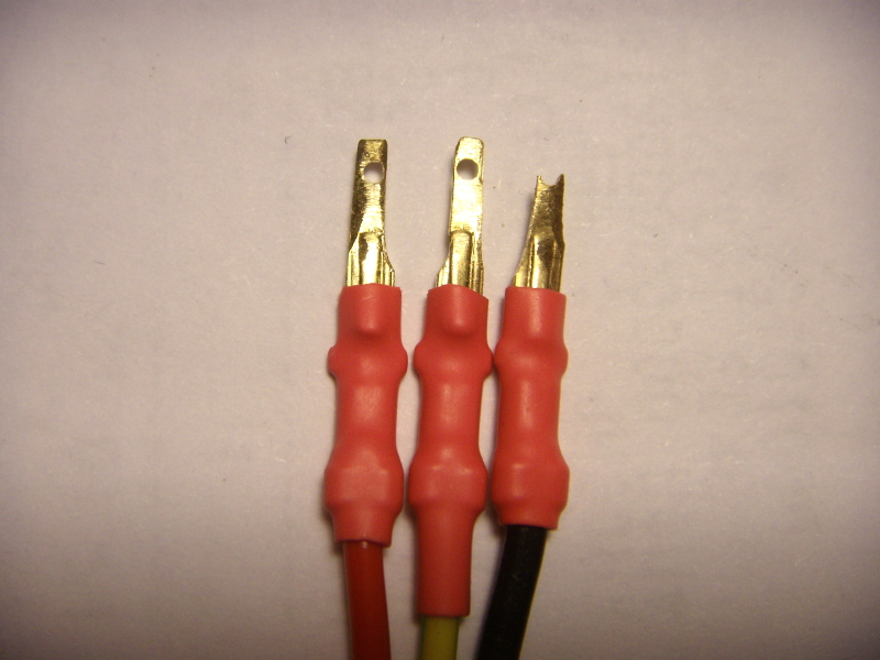

Пытался сегодня поставить реле от Сергея RPC-2.1
Это то, которое делает паузу на заднем дворнике.
Не смотря на уверения изготовителя, что паять ни чего не надо, установить без "соплей" эту штуку в Дастер не получается.
Дело в том, что контакты (мамы) одетые в термоусадку велики по размеру и в разъем на моторчике не влезают. Тоже самое и с "папами"...
Криво обточеные самим производителем на наждаке или напильником, эти контакты, так же нормально не лезут в разъем штатной проводки.
Впихнуть невпихуемое, конечно можно, но ездить с такими "соплями" я бы не стал.
Сколько не приматывай их изолентой и не стягивай стяжками.
Так что желающим надежно поставить реле - паяльник и кусачки в помощь!

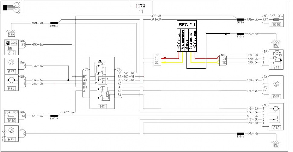

Сообщение от dg972
aGt, Здесь схема.
Вложение 17646.
Картинка кликабельна.
Черные провода реле соединяете с черными штатной проводки.
Красные провода реле с желтыми штатной проводки.
Желтые провода реле с (я не понял цвета) оставшимися в штатной проводки.
Если все будет работать, то можно перенести в подрулевой, для работы "евродворника".
После переноса в подрулевое работать не будет. Проверено лично. Причина - схема контролирует взмахи дворника по току - а двигатель дворника к 12в подключается только у задней двери, у подрулевого возможности контролировать ток в цепи двигателя нет.
Фиг с ним! У Вас эта хрень работает в задней двери?

А у меня нет! И Малиновский молчит! Паяльником я владею как Джедай световым мечом. Мне нужна схема доводки. Я сам допояю. Только надо сказать что и куда.
Повторюсь: схема на столе от источника питания и с лампой вместо мотора - работает! На машине - нет. Видимо контроллеры установленные на плате не зашишены от помех, которые идут от работы коллекторного электродвигателя.

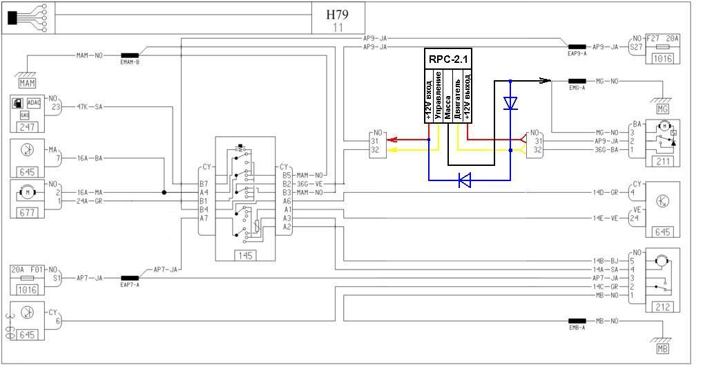

Идея от разработчика! Синим указаны дополнительные диоды.
Кто первый опробует?
День добрый, Дмитрий!
Высылаю схему подключения диодов.
Идеальным вариантом будет поставить два диода Шотки, но подойдут и обычные выпрямительные, типа 1N4007 (с ними тоже показывает хороший результат, правда на двигателе от печки)

Опробовал. Эффект - ноль. Впаивал шотки 1N5819 на 1А.

Clim, мне кажется, что вместо диодов надо попробовать кондеры. Причем, между желтым и черным электролитик 1 - 100 мкФ., а желтый - красный пикофарады.
Можно пики подсунуть между черным и красным мама. ИМХО.
Надо как-то задавить помеху от коллектора движка.
